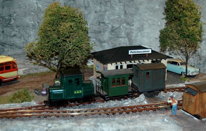

Rangement pour caser le Pérou ... et on retrouve des trésors cachés ... C7
une voiture RPI qui complète ma rame "travaux"
quelques kits Boulders Valley en résine, dont un Box cab ...
un caboose et un flat car
pour faire circuler la rame travaux, il faut dégager la voie et refouler la rame voyageur sur la voie en impasse, en coulisse... impossible à St Amand, ça déraillait ... H4
Et à la maison, ça roule sans souci ... la Malédiction des expos ... :H2

Ton petit locotracteur est sonorisé ?
Re: Ce n'est pas le Pérou, On 30
Messagepar pelican » 21 01 2019 à 09:57
Et non ... ce n'est pas le petit qu'a le son C7
Ceci dit, avec la caisse de résonance, le machin vrombit comme un diesel :rod_siflet
je devrais le détailler un peu plus ...

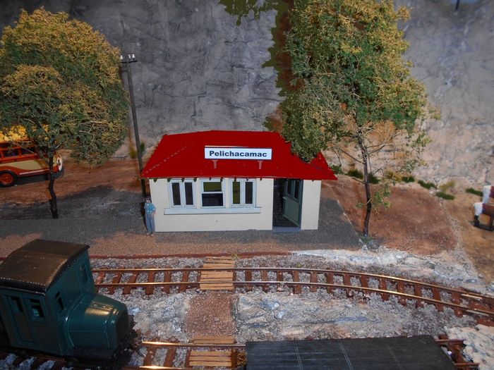

Il y a un truc qui me chiffonne sur le Pérou : le toit de la gare ... :?
c'est soit de la tôle vache, soit des tuiles ... mais pas de l'ardoise artificielle ...
J'avais comme projet de faire un toit en tuiles .. mais bon ... pas eu le temps ...
la toiture rouge apporterait une belle touche de couleur ...
évocation :
reste à voir comment faire pour les tuiles : j'ai un bâtiment en O avec toit en tuiles, je vais essayer un moulage ... :F9

Sur la gare en vrai, il n'y a pas de pente. Donc ça ne peut pas être de la tuile.
je suis sûr que c'est comme les vaches.
Mais sur ton bâtiment, y'a de la pente (y'en a...), donc tu peux mettre effectivement vaches ou tuiles.
Tuiles Redutex ?
En H0 ça donne bien, en 0 je sais pas.

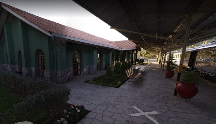

vu sur street vieuw ...
https://www.google.be/maps/@-13.4948053 ... 312!8i6656
on peut même entrer dans le train ... :C4
https://www.google.be/maps/@-13.4949435 ... 312!8i6656
ça ressemble à des tuiles provençales ??? :D3

Messagepar Patrick ze rabbit Deludin » 28 01 2019 à 11:20
C'est curieux comme aspect, mais je n'arrive pas à grossir la photo pour être catégorique.

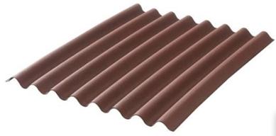

On dirait plutôt du bardeau bituminé (en français "chin'gueule") qui a du lait, comme on en trouve sur les cabanons de jardin :
Bardeau ondulé.jpg (9.07 Kio) Vu 3730 fois
Sauf que normes allemandes normalement ça fait 2 m de long, avec un recouvrement faible, qui varie avec la pente.
Par contre, ça me semble manquer d'épaisseur pour être de la tuile, et ça me paraît aussi trop long : partie visible (pureau) entre 25 et 35 cm pour les tuiles romanes, fonction de l'exposition et de la pente de toiture.
