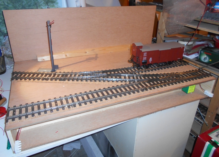

après midi + soirée consacrées à Linpace !
construction du module zéro, pose du signal à palette sur le module 3, et pose de la connectique sur ce même module ! le fond de décor a aussi été placé ! le module 3 est quasi fini pour la partie technique, reste à alimenter le signal .. et on passera au décor sur le 3!!!
:ipb-251
la suite : pose de la voie sur le 4 et le 5 ...

hier, petite intervention sur un Tortoise : quelque chose coinçait, et le changement de voie posait problème !!! en fait, il restait une petite bavure de plastique quand on a découpé l'aiguillage !!! H4 H4
j'ai démonté la tringle de commande, pour limer le trou de passage, j'ai collé les parties mobiles, j'ai huilé la glissière ... rien à faire ... et puis, en soulevant la commande de l'aiguille, j'ai vu la chtite bavure ... :H2
bref, tout baigne :ipb-279
collage de la bande de liège sur le module 4 ... peux tu apporter le tortoise qui reste, avec le décodeur ??? :rod_siflet
