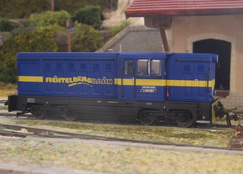

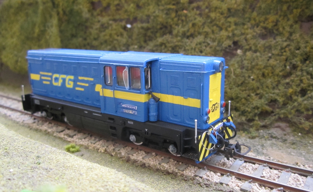

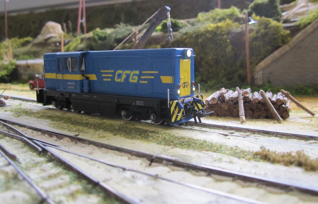

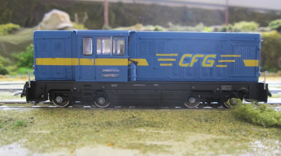

Le bô FAUR nouveau est arrivé. :ipb-251
Pour ceux qui n'auraient pas suivis :H2 :H2 , j'ai légèrement modifié un locotracteur BEMO L45H aux couleurs du "Fichtelberg Bahn"
Train 036.jpg (150.36 Kio) Vu 5571 fois

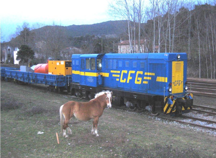

pour en faire le locotracteur N° 450003 des CFG , qui a participé aux renouvellement des voies des CFC entre 2004 et 2008.
Reste a trouver des trémies à ballast pour faire un train de travaux. :F9 :F9

Beau travail E2 E2 E2

Ceci dit, joli locotracteur. Que penses-tu de son fonctionnement en ligne ?

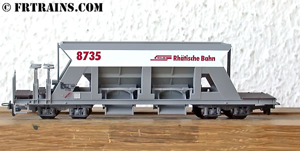

Joli la bête ! Si tu cherche des trémies à bogies il y a les bemo en livré RhB (Bemo 2287 145) :

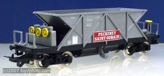

Ou celle-ci à deux essieux (Bemo 2253 251) :

Pour tes trémies, je ne sais pas si cela colle au niveau largeur, mais visuellement
les plus approchantes des jaunes qui étaient en corse, sont les vieilles jouef a bogies...

Le fonctionnement est parfait pour moi :ipb-251 , un ralenti comme j' aime, et une vitesse maxi réaliste. E2

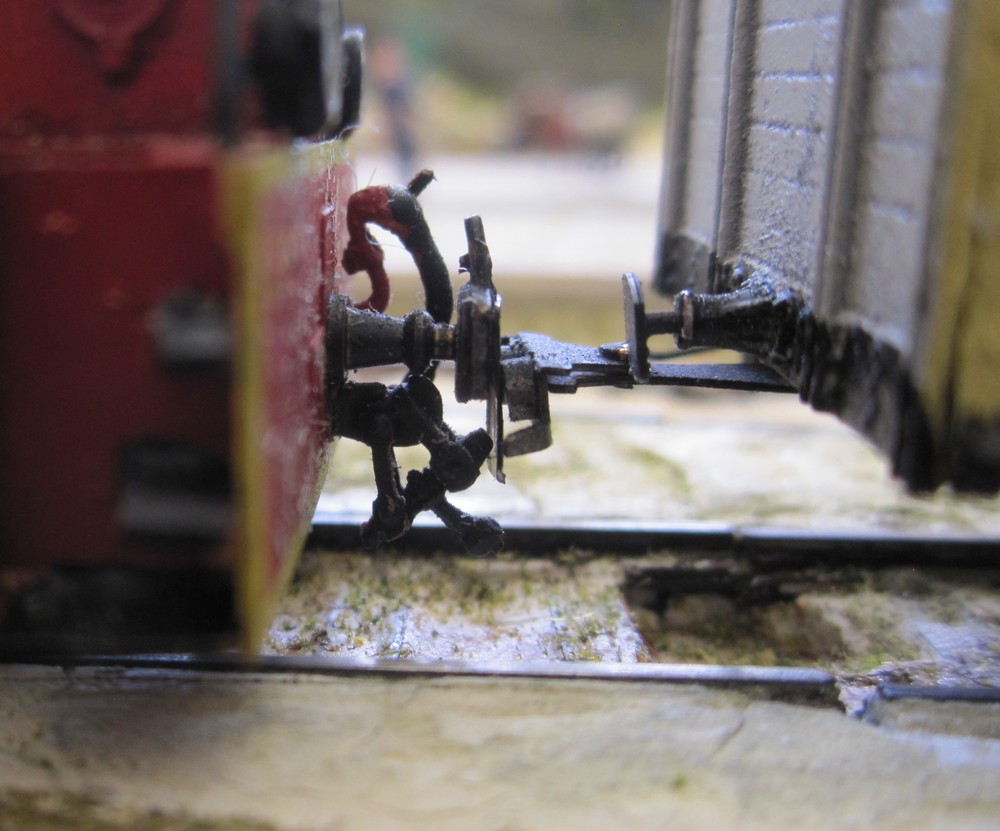

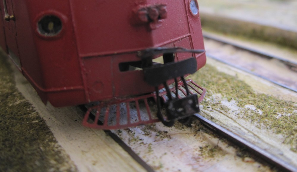

Retour aux affaires :F5 après quelques semaines passées à d'autres activités moins ludiques.

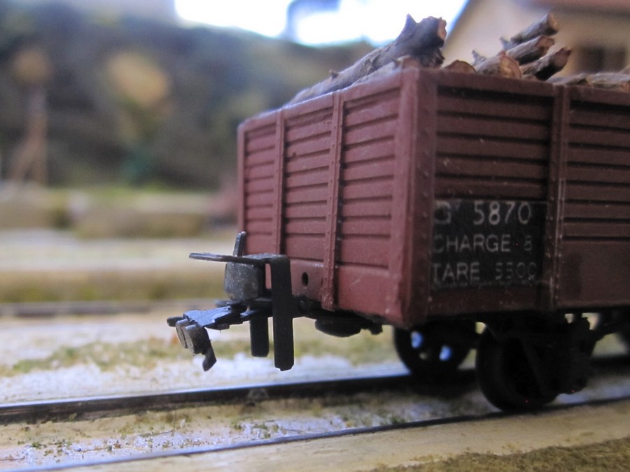

Je viens d' homogénéiser :D3 les attelages du parc roulant, en montant des attelages magnétique TdA.(Sauf les autorails et les remorques)
Pour le matériels TdA, bien entendu aucun soucis.
Pour les Géco, j'ai monté l'attelage sous celui existant, pour garder les tampons,et garder une esthétique plus proche de la réalité.

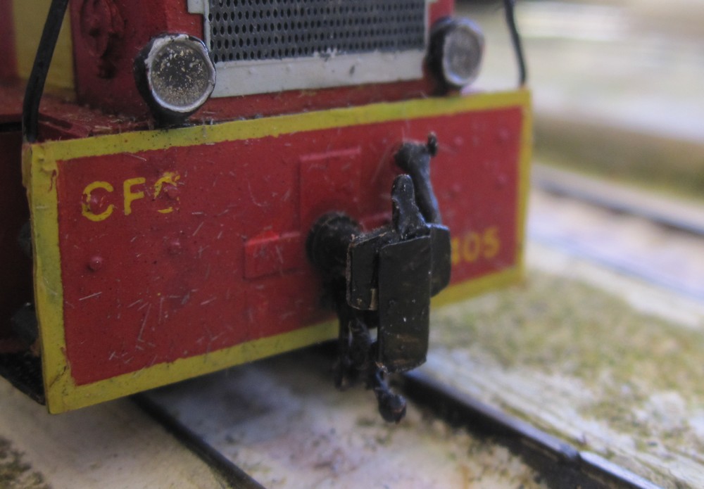

Restait deux problèmes a résoudre. :F9 :F9

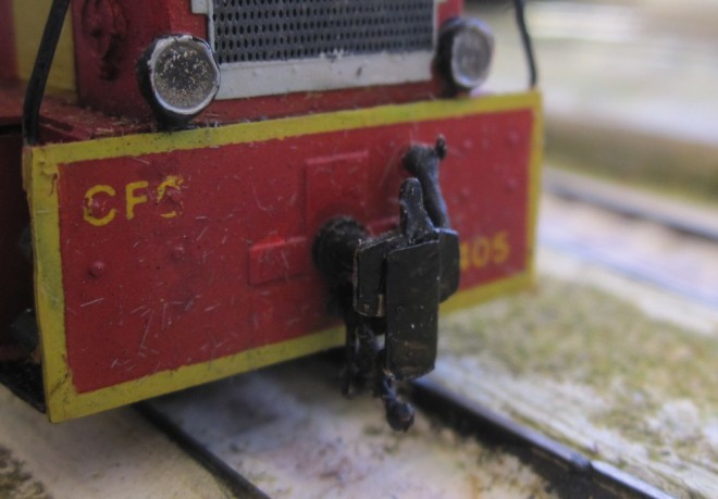

Le locotracteur BB 405 Géco, ou la fixation d'un attelage demandait trop de travail D9 D9.
J'ai collé un petit morceau de clinquant ferreux directement sur les tampons 8-) . Latéralement c'est pratiquement invisible et la force des aimants des attelages est suffisantes pour tirer un convoi de 10 wagons sur une pente de 2,5/100.

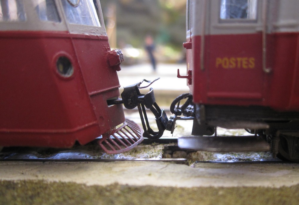

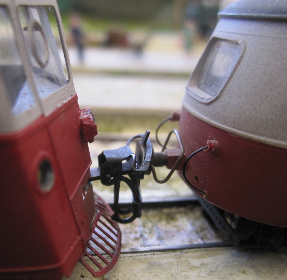

Ensuite, je voulais atteler aux ABH des remorques TdA et des remorques Mougel.
Même traitement, un clinquant sur l'attelage d'origine.
Merci à Cyril pour ces attelages qui facilitent (pour ma part) grandement les manoeuvres.
