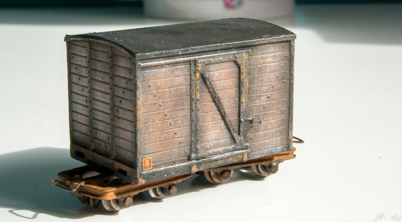

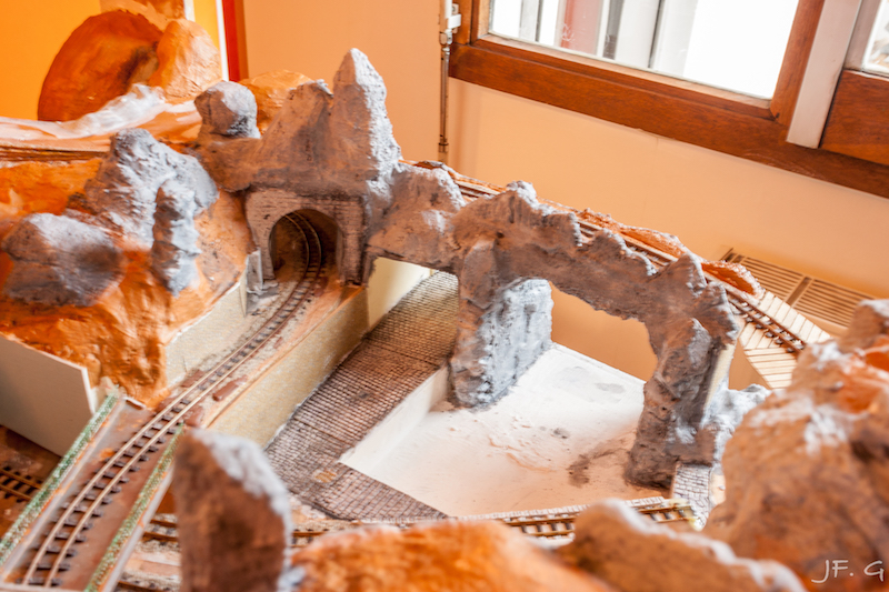

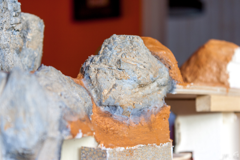

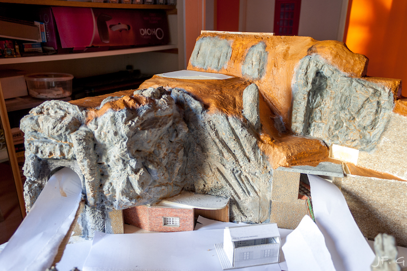

Bonsoir à tous,
Shitthao se poursuit, tranquillement, doucement, mais surement....

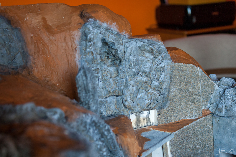

Poursuite de la patine du matériel, avec, en touche finale, les produits AK,
Mise en couleurs des roches, qui finalement,
sont trop foncées à mon gout ! H4

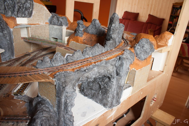

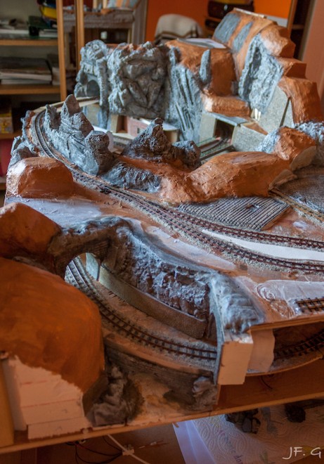

Donc, cet après midi, reprise à zéro, application d'une couche de Gesso diluée pour éclaircir,
Qu'en pensez vous ?
Pour répondre à Yves, le matériel est principalement constitué de matériel MinitrainS, et en particulier, en matériel moteur, de deux Gmeinder, l'un gris, et l'autre à l'origine vert, mais qui a migré vers un bleu foncé. On y trouve aussi une vapeur Liliput, ainsi qu'un petit autorail Train d'Antan acheté il y a maintenant plusieurs années mais qu'il me faut monter.
Ce soir, poursuite de la patine du Gmainder bleu, et de divers matériel remorqué.
A plus.

Ma technique pour les rochers :
viewtopic.php?f=4&t=8734&start=180

Re: Petit délire, Shitthao Island !
Messagepar pelican » 15 04 2018 à 09:09
nettement mieux la deuxième version !!! peut être quelques traces plus foncées avec des lavis ??? :D3

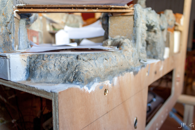

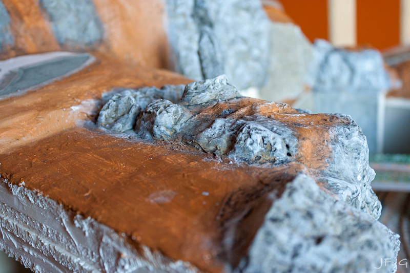

Messagepar Fernand NAUDIN » 15 04 2018 à 21:12
Merci Mr Beton et Ptitrain pour les techniques des rochers.
Application immédiate des techniques de chacun d'entre vous, et cet après midi, application d'un lavis terre de sienne sur mes clairs rochers,
Prochaine étape, application d'un léger lavis de noir.

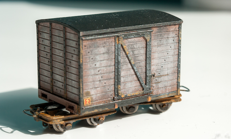

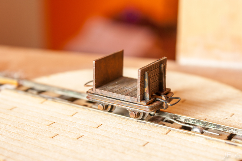

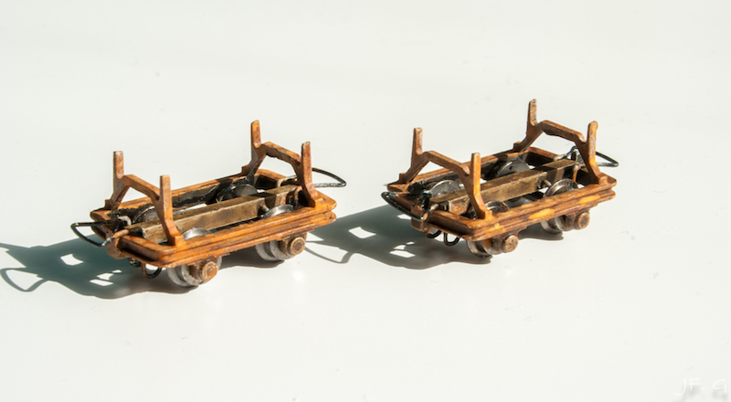

En parrallèle de cette étape rochers, poursuite de la patine du matériel roulant, tout d'abord les couverts terminés,
puis les chassis des wagons bennes qu'ils restent à fignoler,
A plus.

Patine sympa sur tes wagons #B6 Jute une remarque: essaye de peindre tes flancs de roues aussi :maitre: #B5

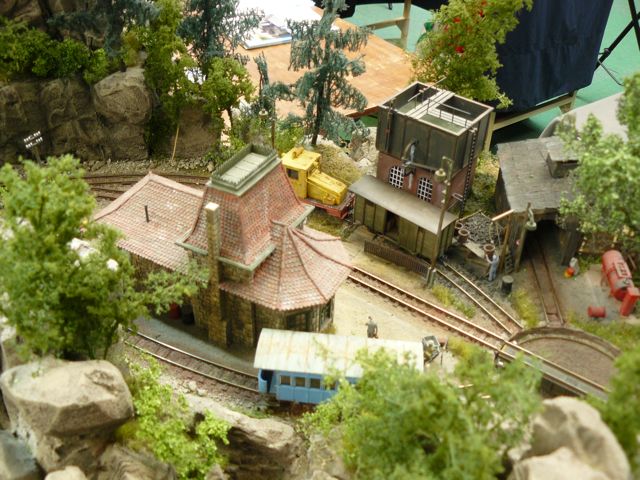

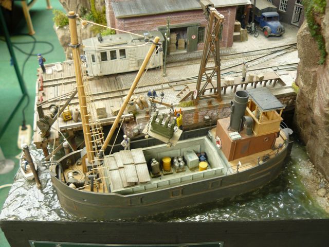

L'architecture générale du projet me fait beaucoup penser au Réseau "Entre le début et la fin" de Thomas Schmid.

Messagepar Fernand NAUDIN » 23 04 2018 à 23:25

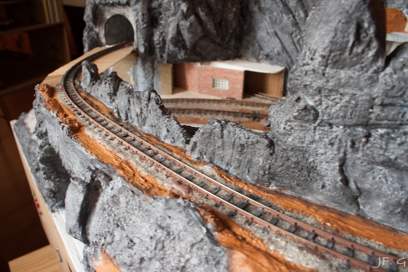

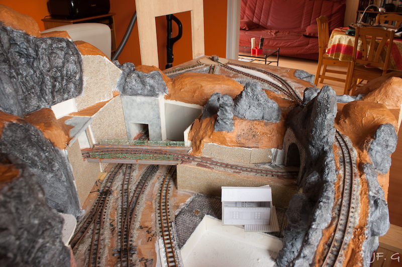

Bonsoir à tous,
Effectivement, mon petit délire a trouvé comme base le très beau réseau de Thomas Schmid, "Entre le début et la fin", et qu'il en soit ici grandement remercié pour ses conseils.
Quoi qu'il en soit, je ne suis pas sur d'avoir le même talent, ni la même productivité......

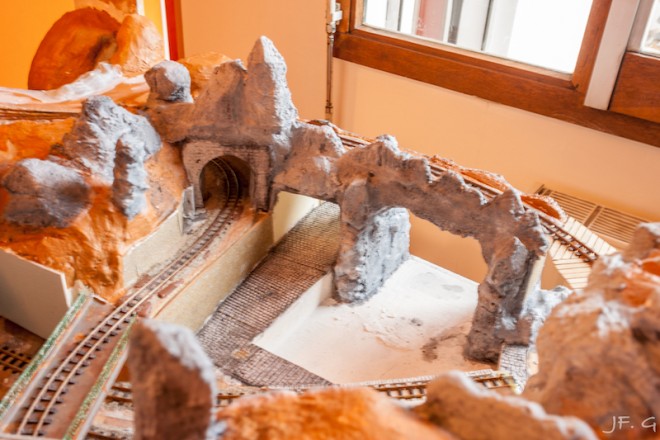

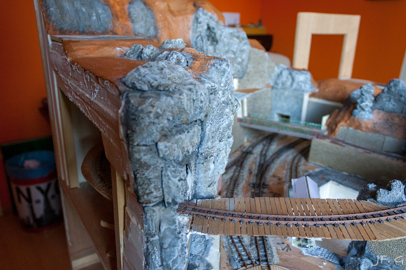

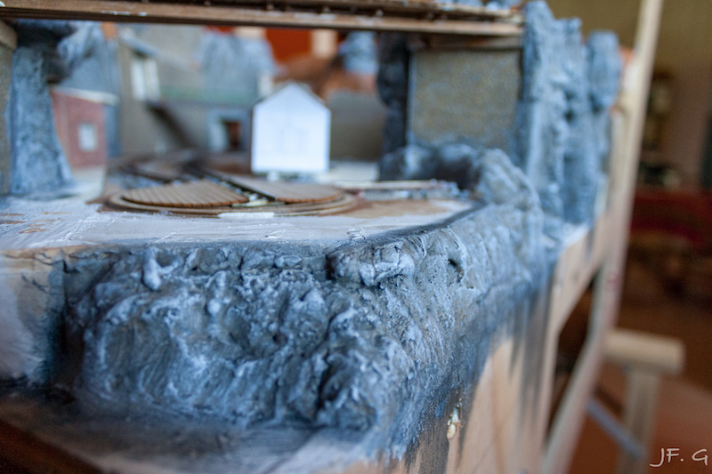

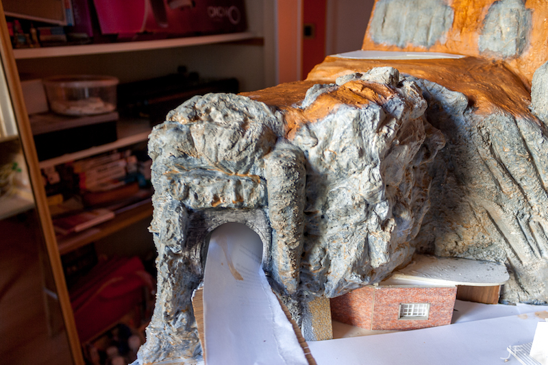

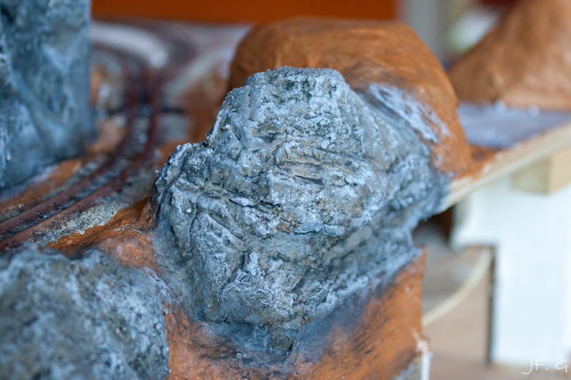

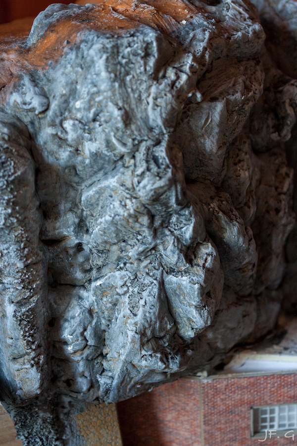

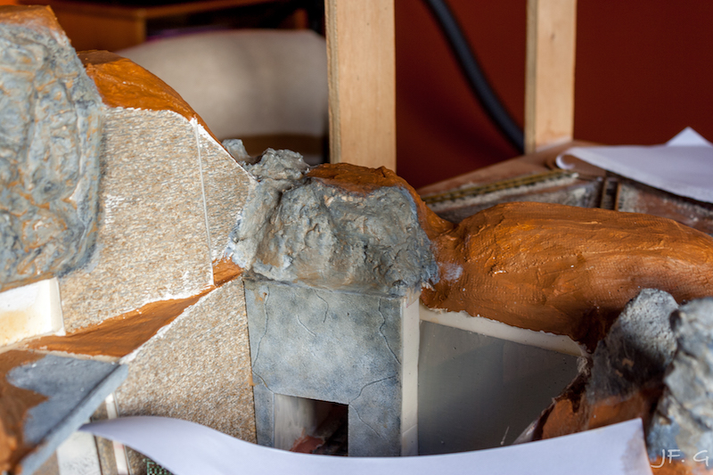

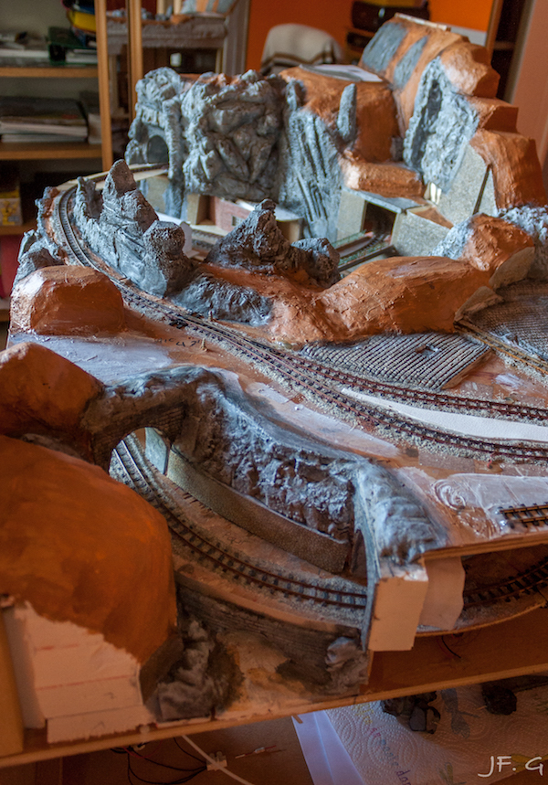

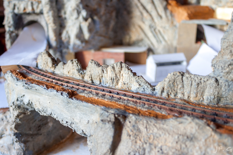

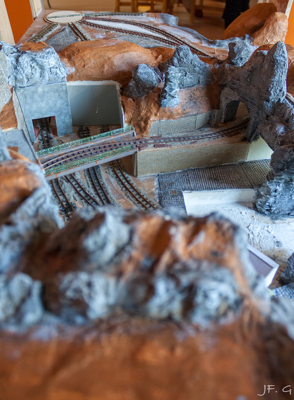

La semaine précédente, les rochers ont été termines, ceci, en deux étapes :
1 / application d'un lavis de jus noir de peinture à l'huile,
2 / brossage à sec avec du blanc pour faire ressortir les arêtes de la roche, et voici le résultat,
vues générales
et vues plus détaillées
Qu'en pensez vous ?

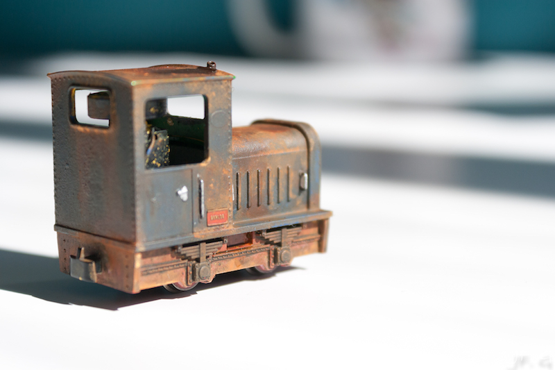

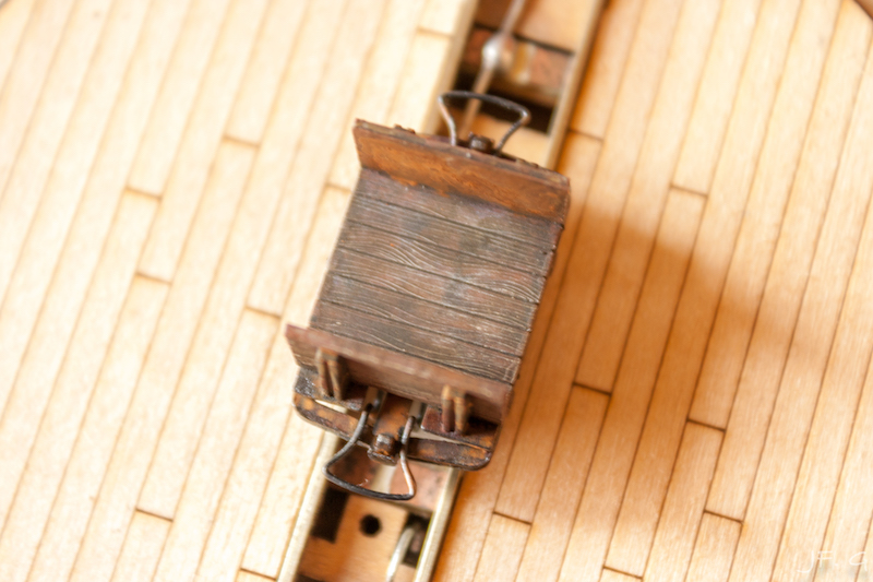

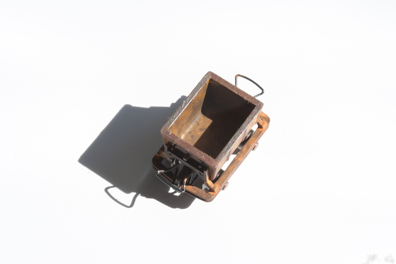

Messagepar Fernand NAUDIN » 23 04 2018 à 23:47

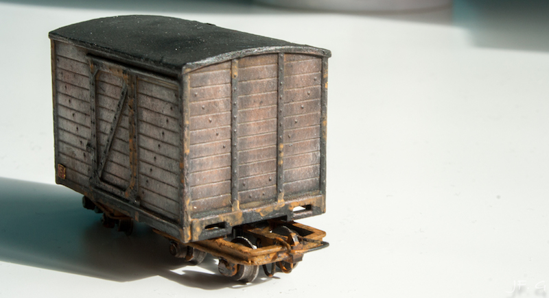

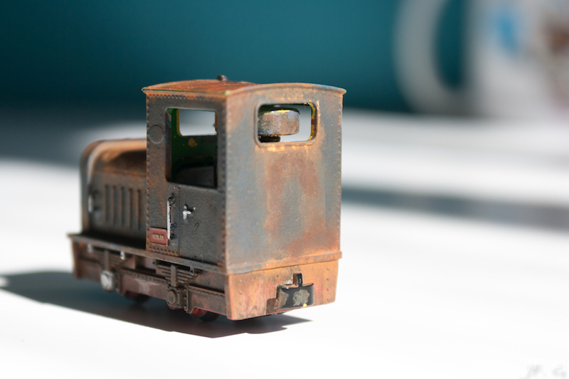

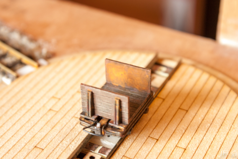

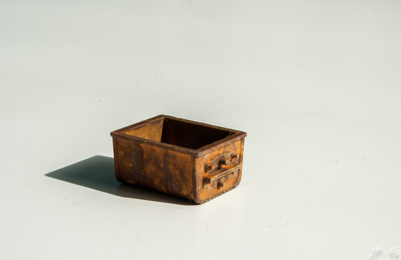

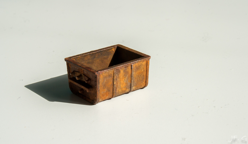

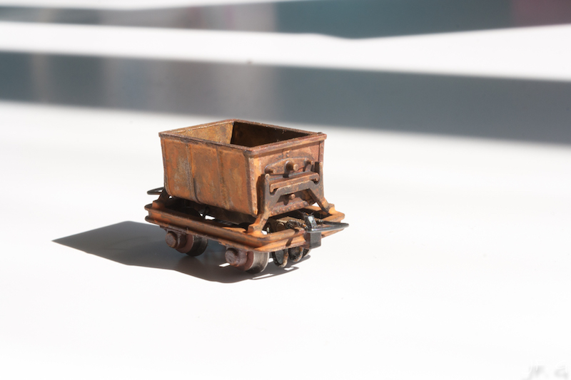

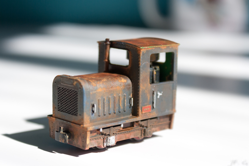

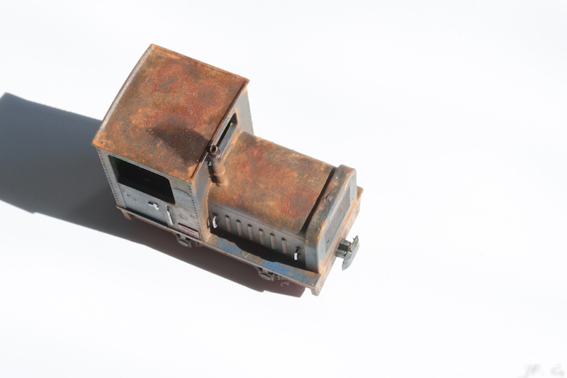

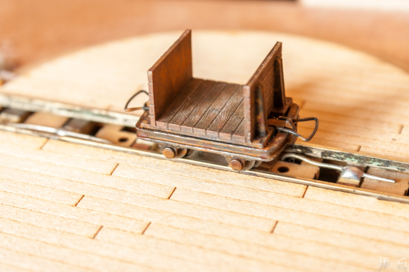

Et entre les couches de lavis et brossage, les patines se sont poursuivies.
Le petit Gmeinder MinitrainS ayant mué de vert à jaune, puis bleu, est ici en fin de carrière et proche du ferrailleur, mais sur l'ile, les moyens financiers sont limités,
et même si il est en fin de vie, il faut que cela roule, quitte à changer une boite d'essieu ainsi que les attaches des lames de suspensions,
Les bennes basculantes ont pris elles aussi le même chemin, et tout comme le Gmeinder, grace aux exellents produits AK Interactive,
et une fois toute terminé, et avec, les flancs de roues patinés, comme l'a suggéré Storm, c'est beaucoup mieux !
Messagepar pelican » 24 04 2018 à 08:41
ça donne super bien :ok
le lien vers les produits AK Interactive :
https://ak-interactive.com/
si jamais tu peux faire un tuto en photo pour expliquer ta méthode ... :rod_siflet
Messagepar ptitrain » 24 04 2018 à 11:29
#B6 Je plussois sur un petit tuto concernant les produits AK que je n'ai jamais utilisé :F9
E2 pour les rochers, mais... j'ai besoin de changer mes lunettes :C4 ou tes photos ne sont pas nettes nettes ? Dommage :oups2:
