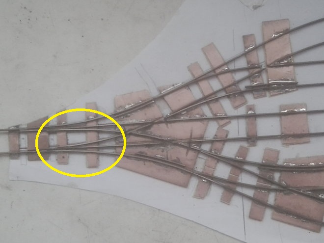

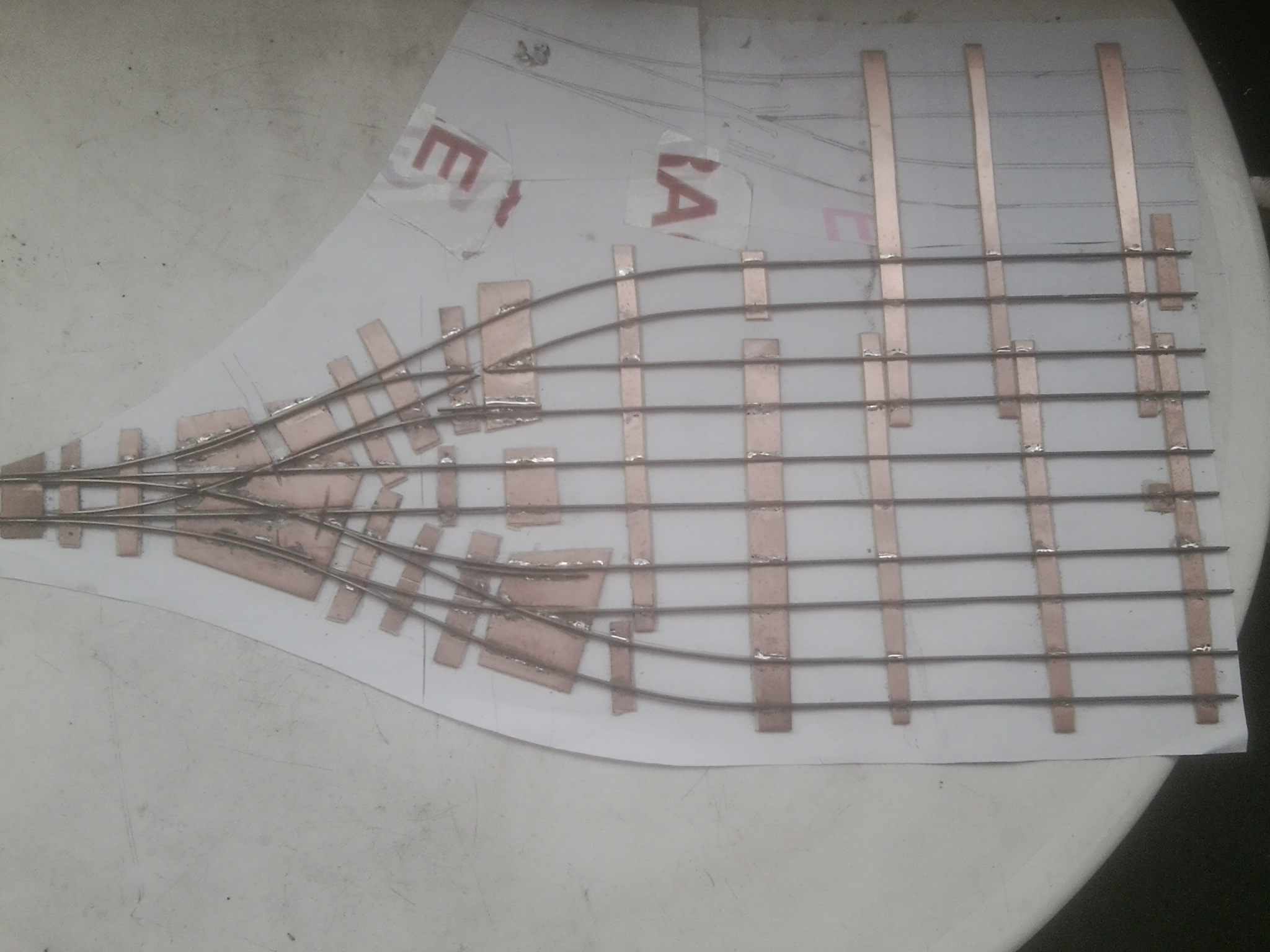

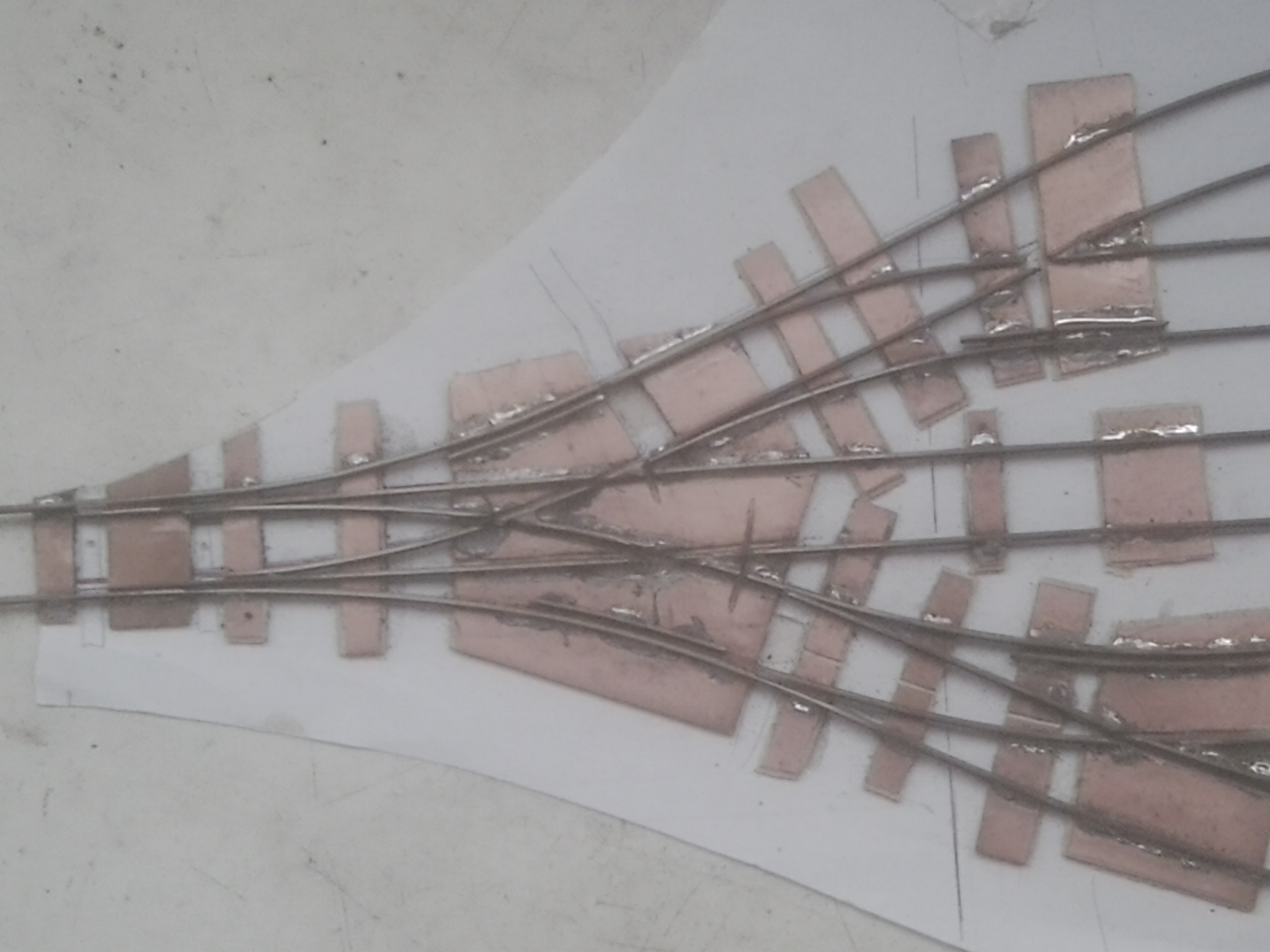

l'aiguille triple avance bien ,reste plus qu'a soudé les languettes amovible des lames d'aiguille. contrôlé si sa passe bien partout et faire toute les coupures électrique. enfin bref reste pas mal de boulot.
HAAAAAAA JE SUIS UN IDIOT j'ai été trop vite et j'ai fait une tres grosse erreur dans mes lames d'aiguille !!!!!!!!!!! ont va voir les spécialiste je vous mettrait la photo de la solution, mais je vous laisse chercher un peut. :prrrt:

Re: un nouveau réseau démarre.
Messagepar YVES » 27 05 2015 à 22:20
Etrange la triple aiguille...
:F9 :F9 :F9
Messagepar pelican » 28 05 2015 à 07:50
:F9 :F9 :F9
Messagepar Zébu » 28 05 2015 à 09:08
Comment fait-on pour aller tout droit ?
Messagepar Tiékoro » 28 05 2015 à 10:13
On plaque les deux aiguilles longues sur leur contre aiguille et décolle les deux aiguilles courtes...
Les branchements symétriques à plus de 2 voies sont toujours un régal de complexité :ipb-251

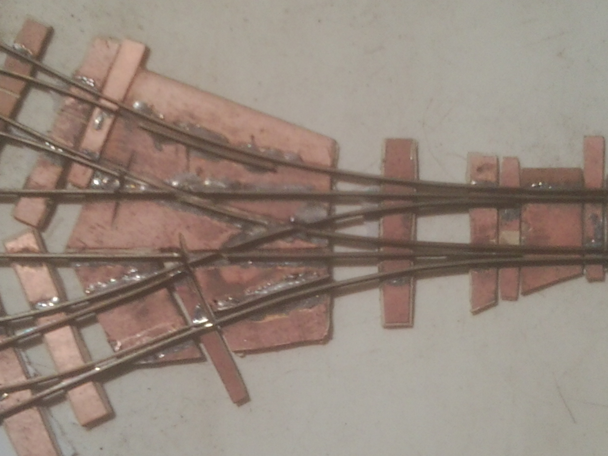

Messagepar LL33 » 28 05 2015 à 17:43
bien ZEBU je vois que rien ne t'échappe, en effet j'ai inversé deux lames donc il est impossible d'aller tout droit la correction en image.

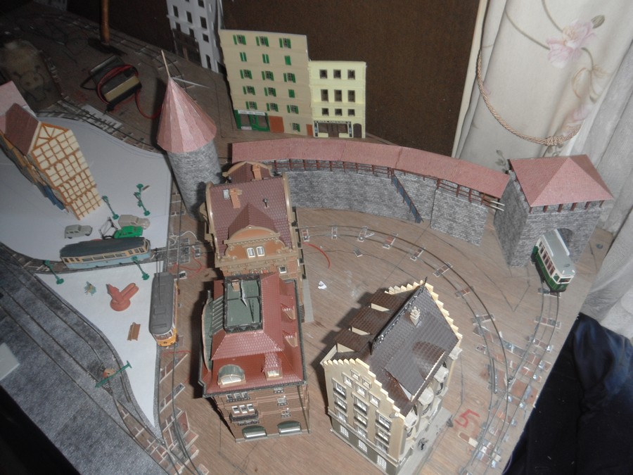

Messagepar LL33 » 30 05 2015 à 18:18

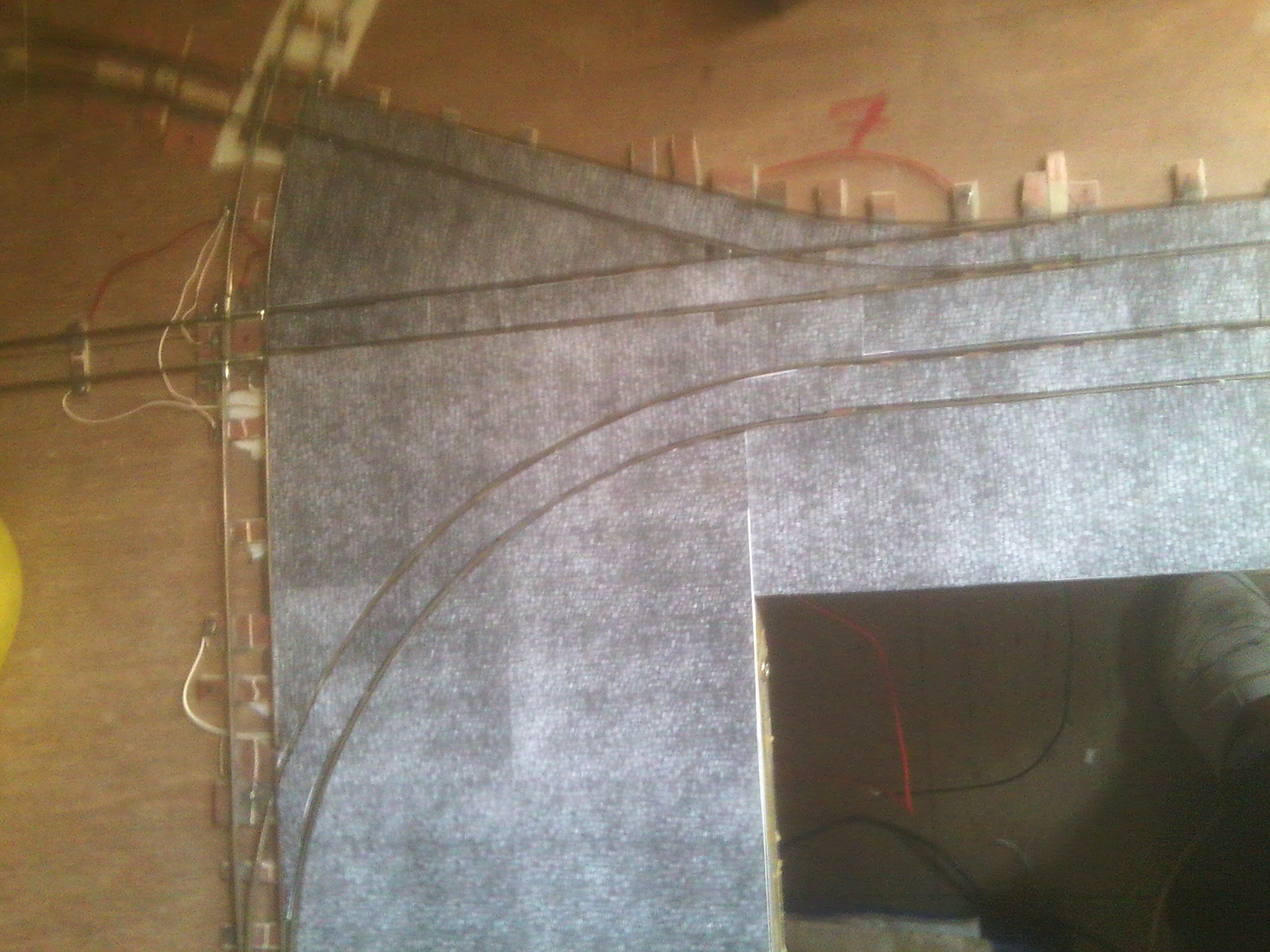

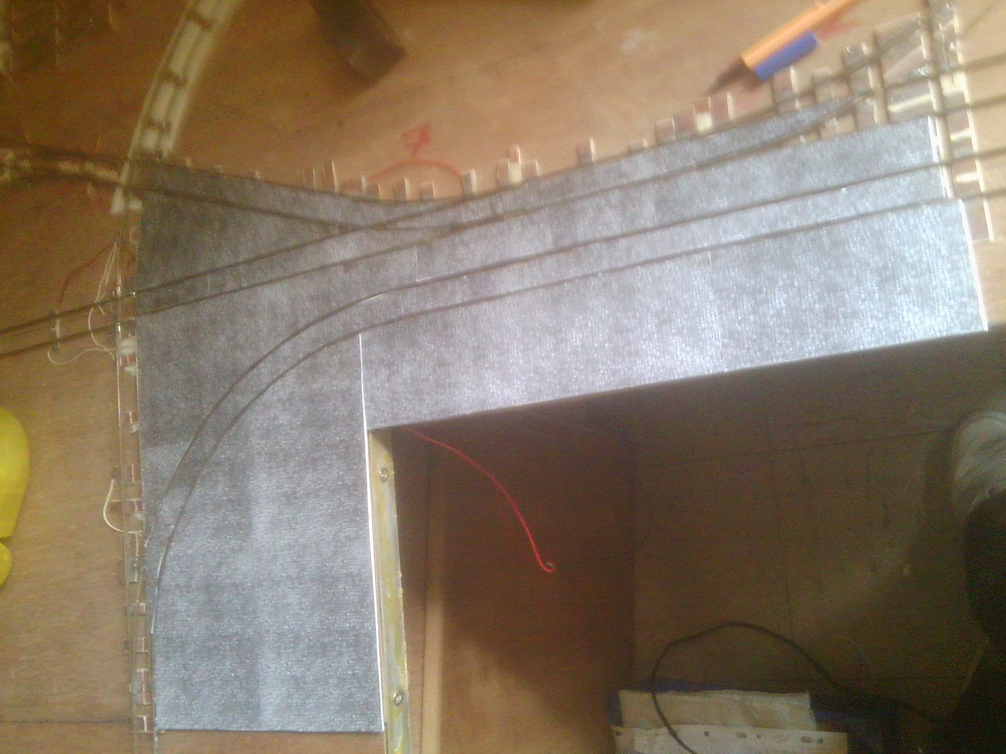

aujourd'hui j'ai valider mon réseau au niveau du roulage après avoir soudé tout les diverses câbles qui vont alimenter les voies( croisement, cœur d'aiguilles et un dizaine de point d'alimentation générale, voie de garage) . du coup comme je n'ai pas encore le matos digital ( que je vais acheter petit a petit) je n'ai pas encore monter les servo qui commanderons les aiguilles mais les support sont prêt #B5 . du coup je commence sont décor avec les voie pavé.
des feuille de carton plume épaisseur 2mm et des pavé fait a la photocopieuse.
. mes deux semaine de vacance se finisse. lundi reprise du boulot donc ça va aller moins vite maintenant.

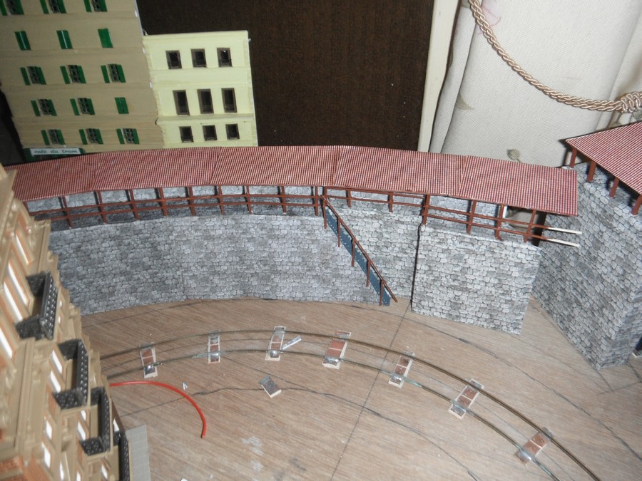

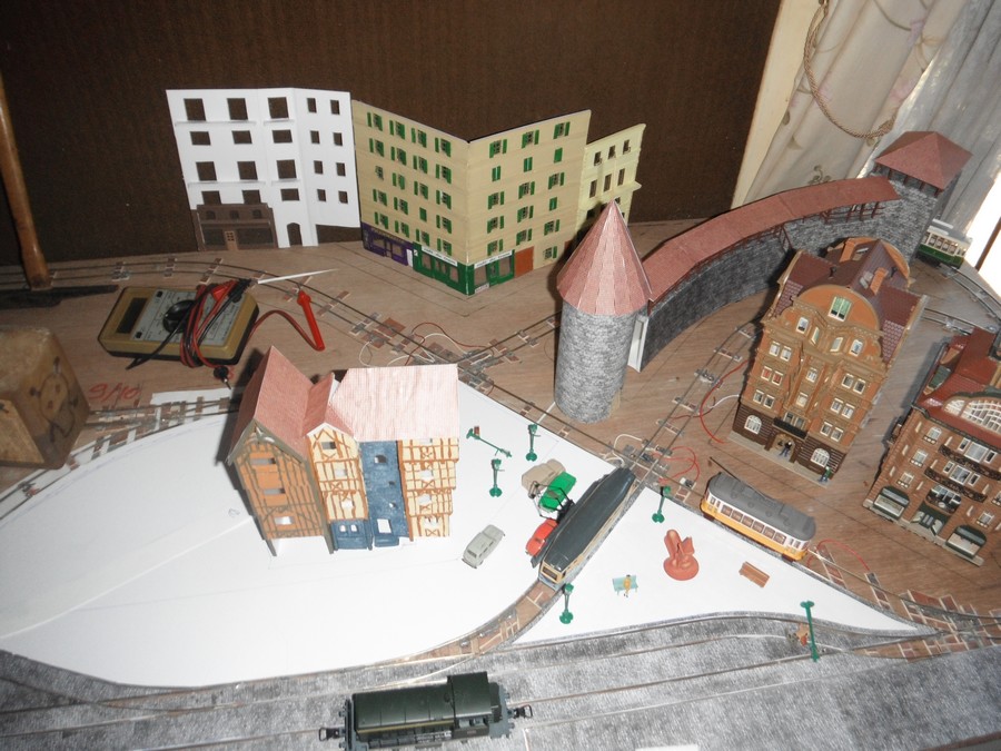

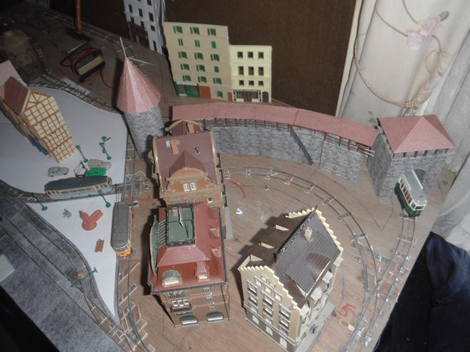

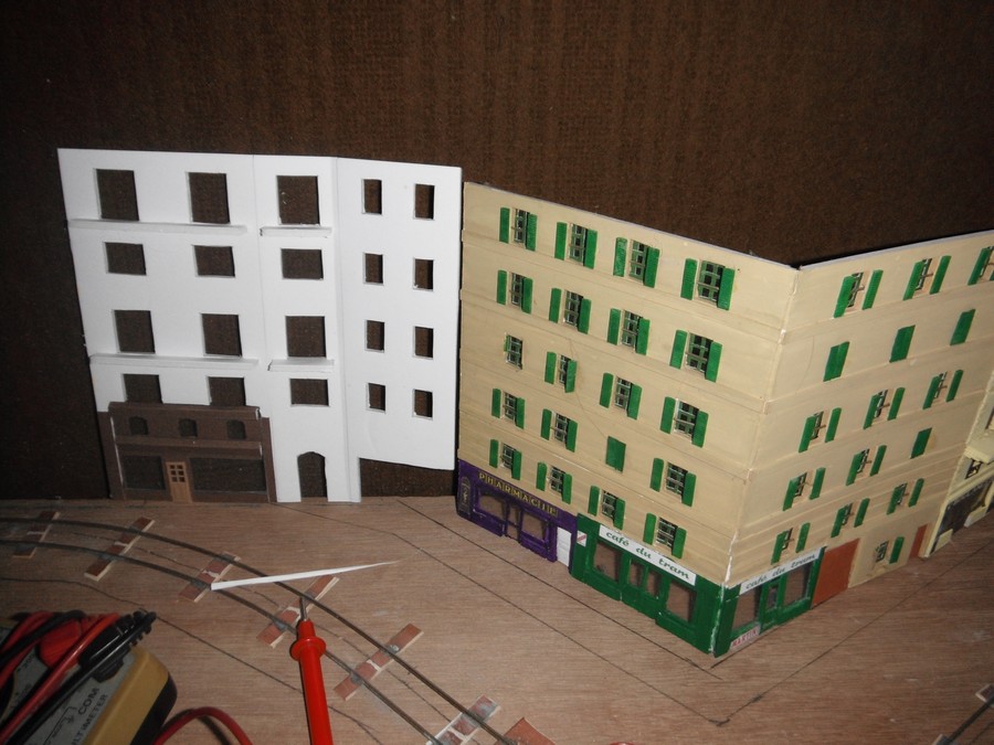

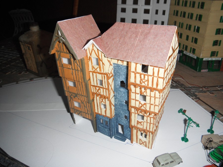

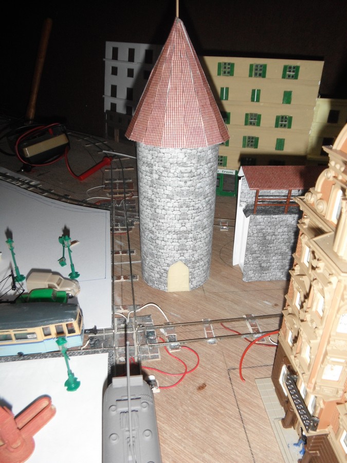

comme pour le moment j’attends pour la partie elec et digital j'ai commencer ma ville. je commence tout car je ne sait pas exactement ou je vais. il va y avoir un quartier central avec des maison médiévale.
elle sont faites en depron . dans le fond il y aura des immeuble
il sont fait en carton plume. il y a quelque maison vollmer et une partie qui forme un ancient mur d'enceinte de ville.
ce mur est en plastique de 5mm recupéré sur des stand de salon et recouvert de photocopie de pierre les rambarde sont en tige de bois et profilés plastique peint. je m'aime pas le toit de ma tour mais j'ai pas trouvé d'autre solution pour le moment si quelqu'un a une astuce ou un mode opératoire a me donné je suis preneur. il y aura aussi une petite place en triangle qui servira de quai pour les tram.
.enfin bref pas mal de boulot encore.
Messagepar 05mogul05 » 07 06 2015 à 19:25
Ça avance bigrement vite, ce réseau ! E2 E2
