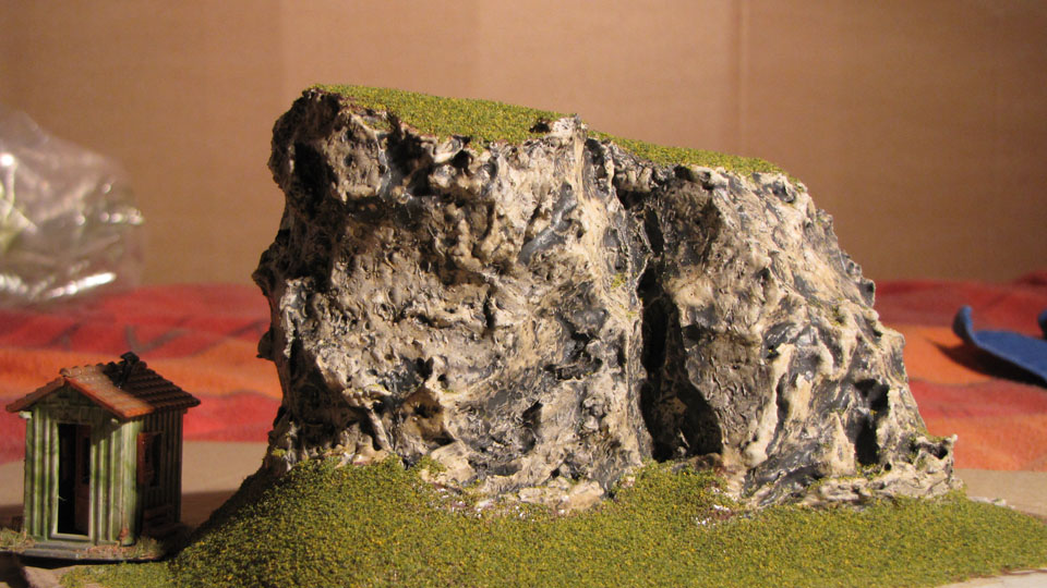

J’ai fini le test N°1 des falaises.
Deux bonnes couches d'une peinture gris claires, un lavis de peinture beige et un dernier de peinture noire.
J'utilise de la peinture pour bâtiment, je pense que de la gouache ne tiendrait pas sur le polystyrène.
De la polystyrénite expensinum !
Conclusion :
Positif :
- c’est facile à faire.
- c’est léger, 45 g pour un rocher de 0,75 dm3 donc je devrais tourner à moins de 20 Kg de décor pour mon réseau. La structure en polystyrène est à peine visible.
- ca ressemble à du rocher (mais lequel ?).
Négatif :
- ca ressemble pas tellement à du calcaire (pas de strates), mais ça semble compliqué à faire.
- la mise en couleur chie (trop de noir et il me faut un ocre beaucoup plus soutenu).
Il faut que je fasse un autre test avec des éléments de maçonnerie.

Messagepar Kazh du » 11 11 2014 à 19:58
Pour les strates ce n'est pas le bout du monde, certains utilisent des brosses métalliques (comme pour nettoyer les soudures à l'arc) ou une griffe et rayent la surface.
Que ce soit du plâtre ou de la mousse le résultat sera quasiment le même, de bien belles veines de roches. #B6
Il n'empêche que pour un essai ton éperon rocheux a fière allure E2

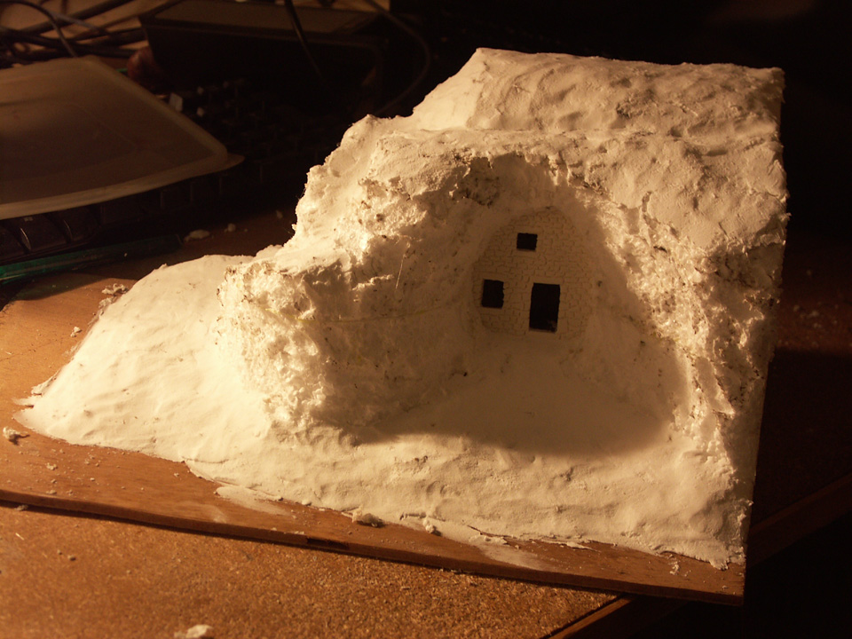

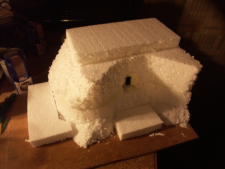

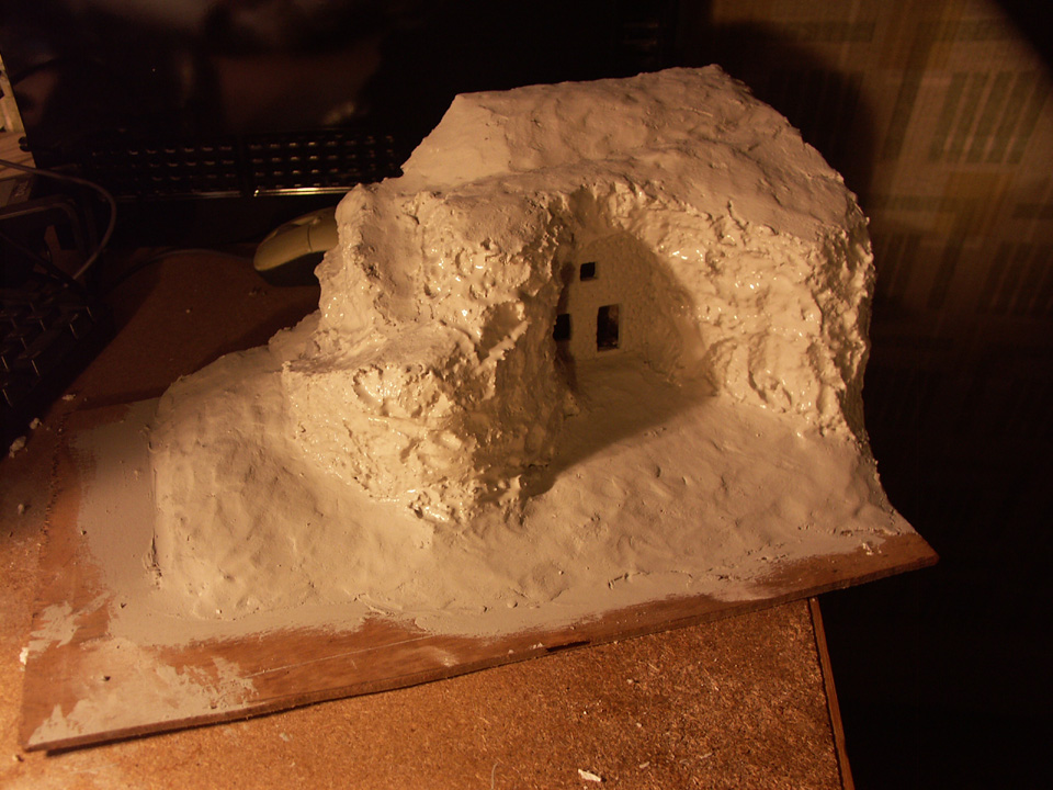

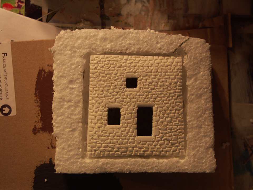

Voici le prototype N°2 des rochers.
Il utilise plusieurs blocs de polystyrène et un élément de maçonnerie qui est la façade d’une habitation troglodyte. Il doit me permettre de valider la technique.
Tant pis pour les strates, je vois pas trop comment faire de façon satisfaisante. Après tout certaines roches sont peu stratifiées (tuffeau, poudingue par ex).
La façade de la maison est réalisée dans une pâte durcissante que j’ai découvert en parcourant le sujet du Quivaou. C’est effectivement assez pratique même si j’ai dû m’y reprendre à 3 fois.
Le fond du troglo est fait dans un bloc de polystyrène traité de la même manière que le proto 1.
Ensuite création du volume en collant plusieurs blocs entre eux.
Puis façonnage au fer à souder (ça pue un peu, j’espère que c’est pas toxique…)
Egalisation des zones hors falaises avec un enduit léger.
Et deux couches bien épaisses de peinture gris claire. La suite plus tard, la peinture faut que ça sèche…

Messagepar Tortillard » 16 11 2014 à 09:42
C'est du bel ouvrage; La façade de la maison troglodyte peut être faite également en polystyrène et donnerait le même résultat en plus léger.
Pour la toxicité, il vaut mieux travailler dans une pièce bien aérée.

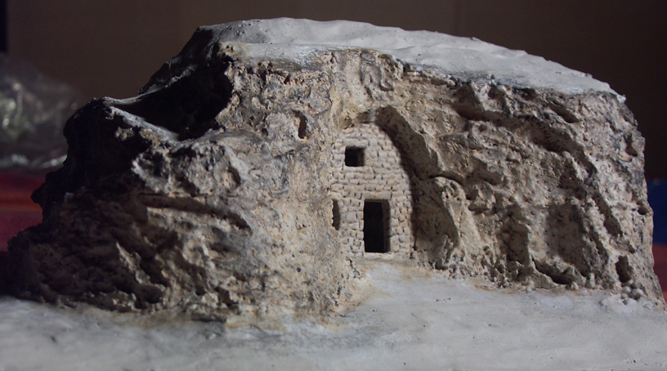

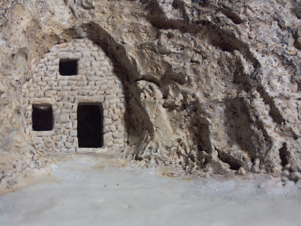

Et voilà le test de falaise N°2 est fini. J’ai pas floqué le sol, j’utiliserai ce proto pour tester la végétation plus tard.
La mise en couleur (gris clair + lavis blanc + lavis ocre avec des taches marrons + lavis et tamponnage noir) est bien plus convaincante, ça ressemble bien mieux à du calcaire. Le calcaire noircit sur les zones exposées à la pluie, en dessous il tend à prendre une couleur ocre.
Le rocher est plein de détails très fins qui viennent d’eux même. Franchement je suis surpris du résultat.
Par contre le mur manque de détails par rapport au rocher. Je l’ai trop tartiné de peinture au départ. Il faut peut-être aussi ajouter plus de détails quitte à les exagérer.

Messagepar pelican » 17 11 2014 à 09:17
le mur donne très bien, je trouve ... ;)

Messagepar Kazh du » 17 11 2014 à 09:36
S'il faut chercher la petite bête je dirai que je ne trouve pas assez de différence de couleur entre les linteau et appuis de fenêtres et les pierres apparentes.
L'ensemble me semble un peu "trop" uniforme, mais ce n'est que mon goût...et comme on dit les goûts et les couleurs.... :oups2:
Présentoir H0m
Dans ton cas je ne suis pas sur que les pierres apparentes aient autant de différences de teintes mais entre encadrements d'ouvertures et pierres apparentes peut être qu'une nuance de couleur? :D3
Re: Réseau Gruyère
Messagepar Mr Béton » 18 11 2014 à 00:47
Bon je suis surement pinailleur mais mon mur a des pierres trop rondes et les joints sont trop lisses. La mise en couleur me convient par contre.
Je me suis laissé surprendre par la pâte durcissante qui est poreuse et qui fait sécher trop vite la peinture. Du coup la peinture est trop épaisse et arrondit les détails.
Comme quoi on a chacun sa vision des choses. Mais je vais pas refaire un 3ème proto, j’essayerai de m’en souvenir.

Messagepar Kazh du » 18 11 2014 à 09:18
On en arrive toujours au même point.....un texte lu par deux personnes donne deux versions différentes et une couleur vue par deux autres personnes donnera lieu à deux interprétations tout à fait personnelles.
Le plus important c'est que notre réalisation nous plaise. Autre chose, plus on a le nez sur ce que l'on vient de faire moins on aime....à ce moment là il faut laisser tomber l'affaire un jour ou deux.
C'est marrant mais avec du recul ou un autre point de vue le résultat devient acceptable #B5
Comme je disais en début de ma précédente intervention "s'il faut chercher la petite bête" on trouvera toujours quelque chose.
Perso elle me plait bien la maison troglodyte, j'attends la verdure de finition mais déjà là elle est bien #B6
