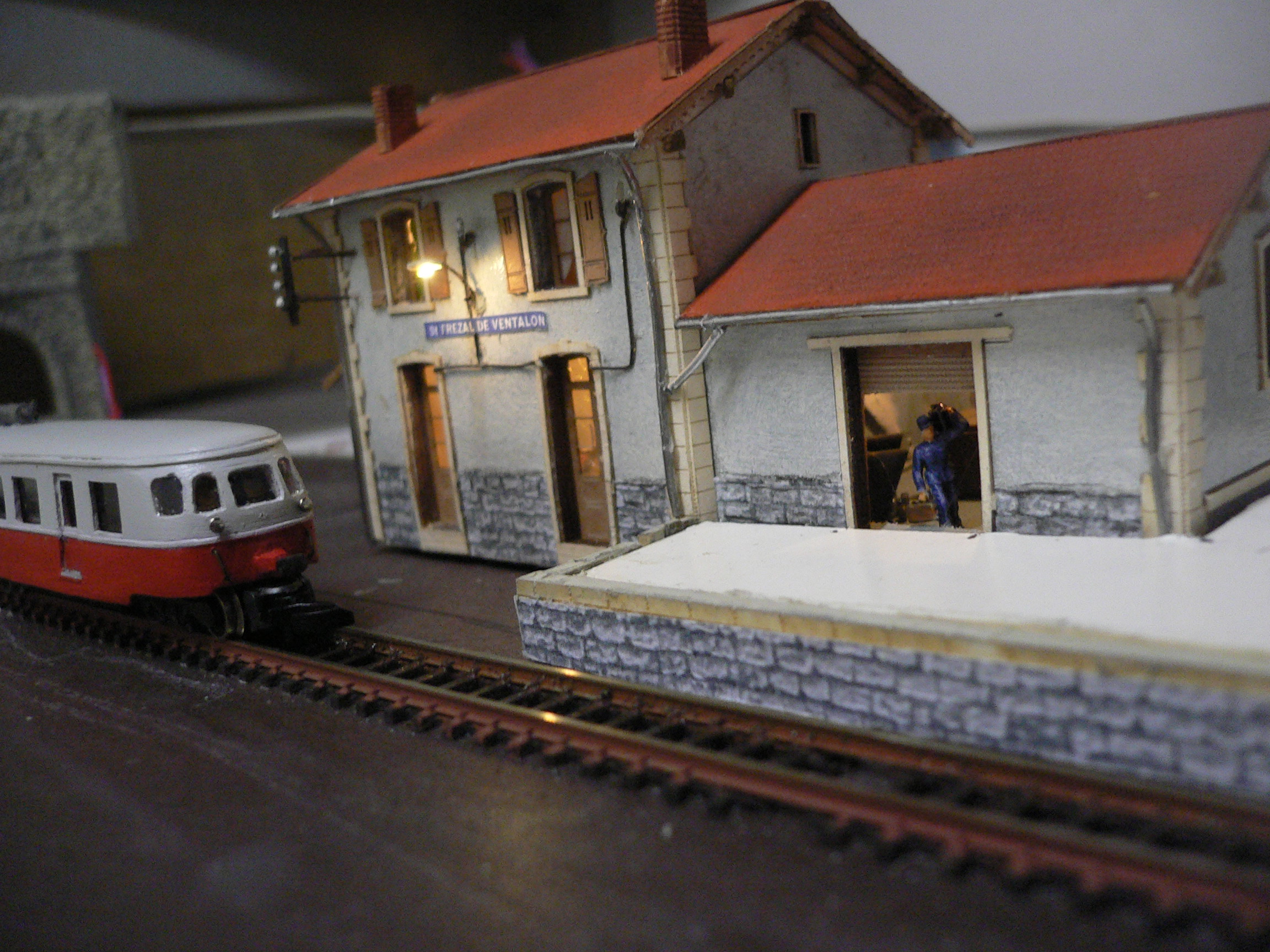

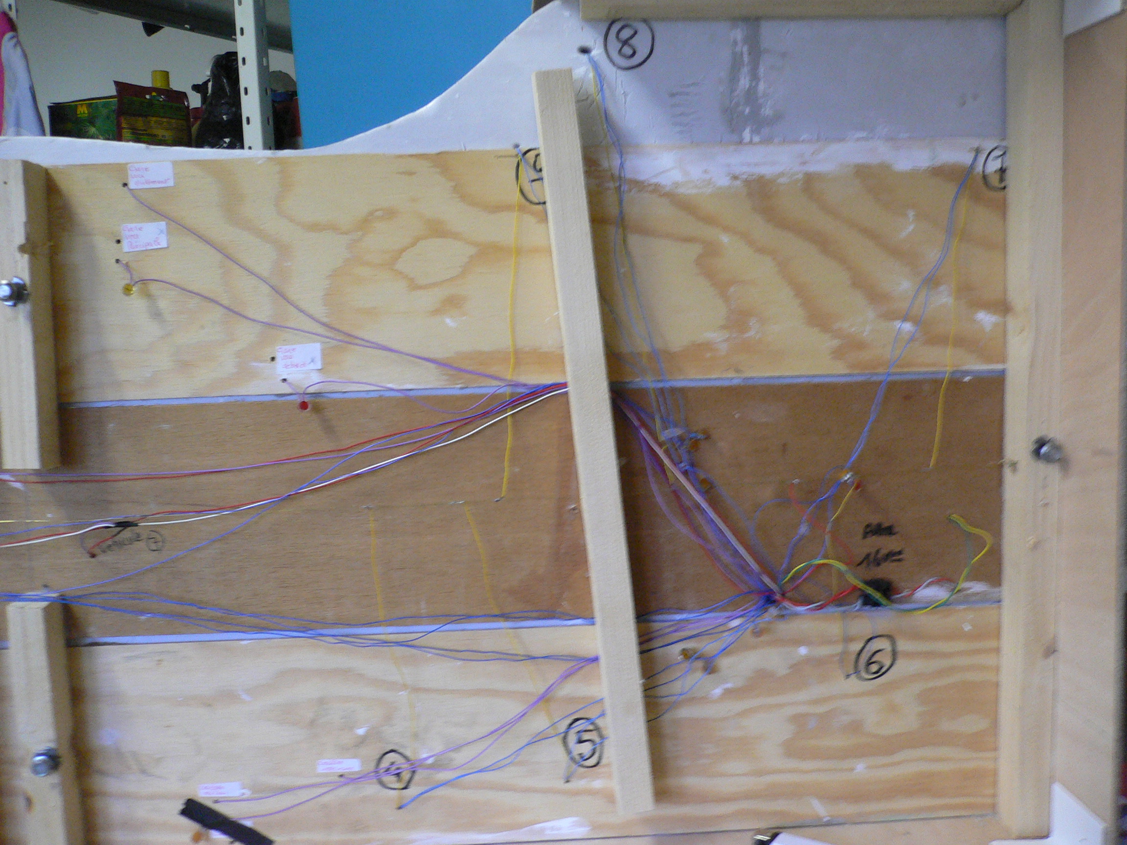

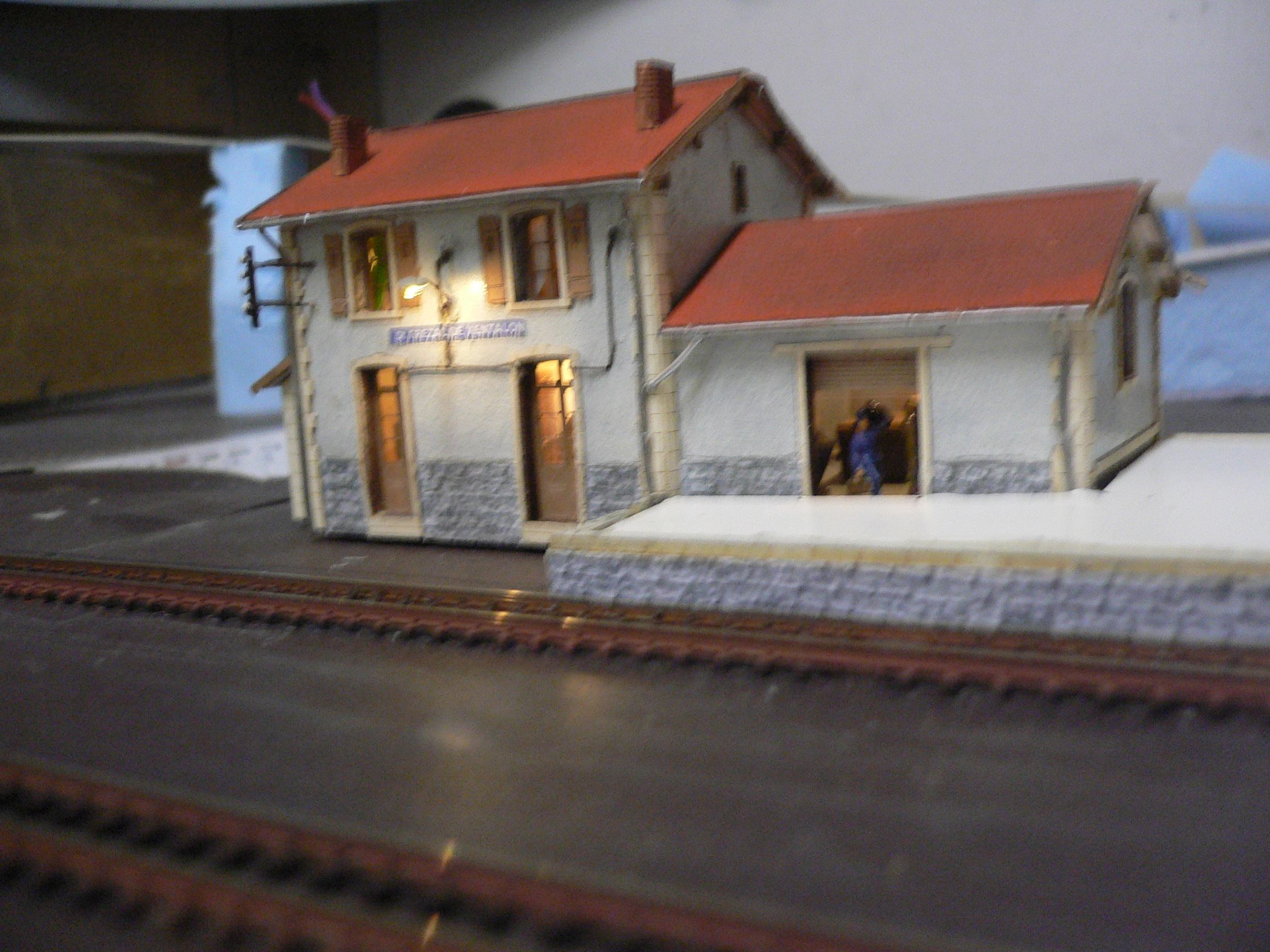

Y a du boulot, mais j'ai toujours été juste dans le temps que je m'octroie, c'est juste une question d'habitude. je me fixe des objectifs à tenir. La celui-ci c'est que le réseau soit présentable et tourne sans problème. ensuite il ne bouge plus tant que je l'estimerai non terminé, car comme tout bon modéliste et exposant il y aura une suite....
mais pour le moment voici les travaux de ce soir

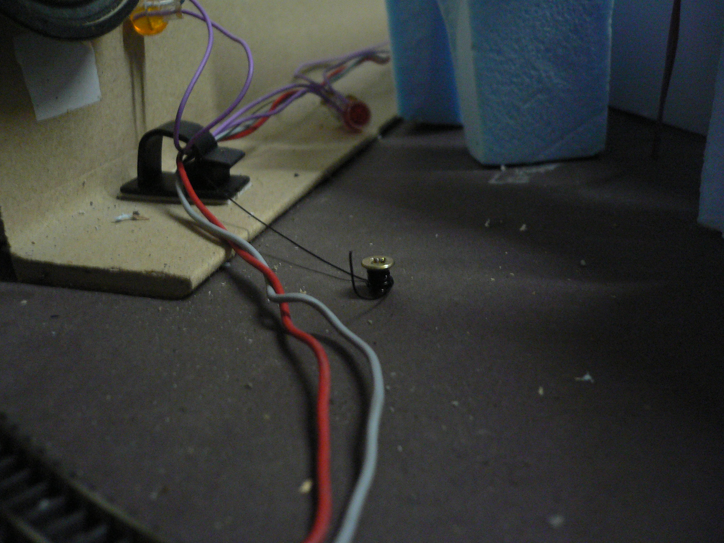

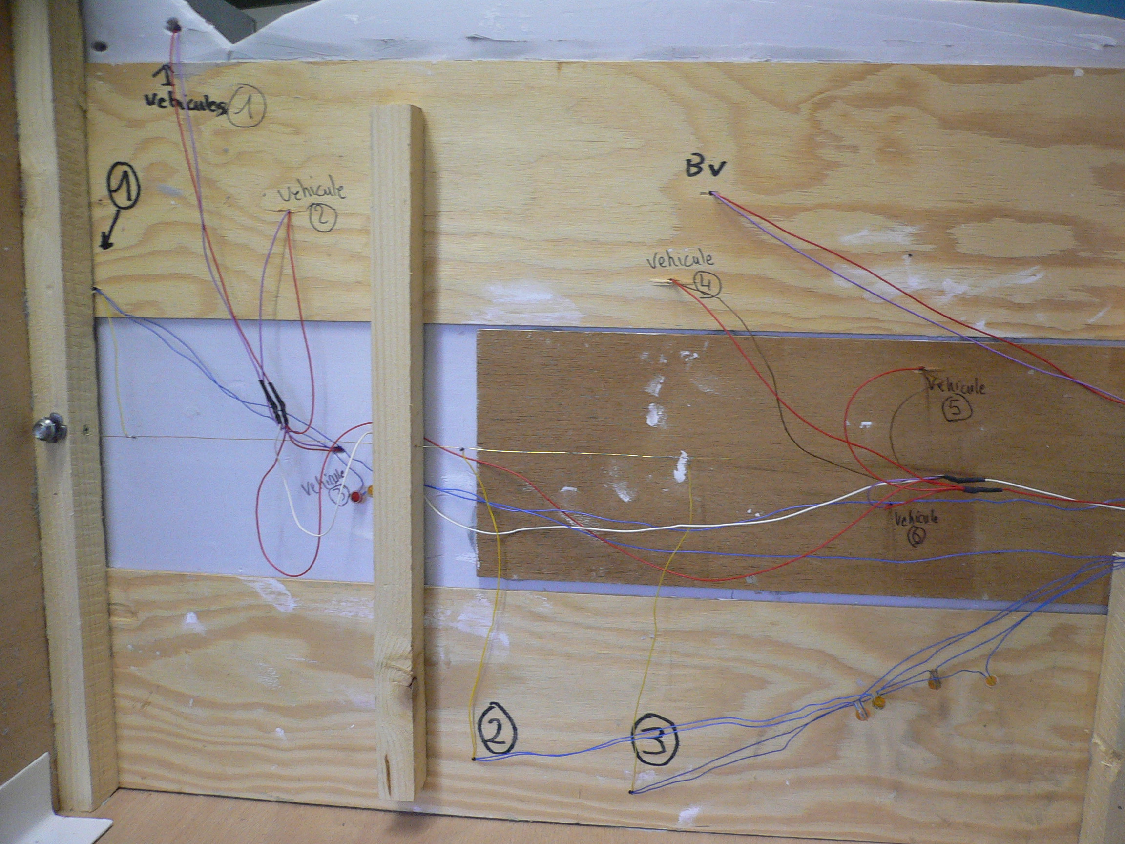

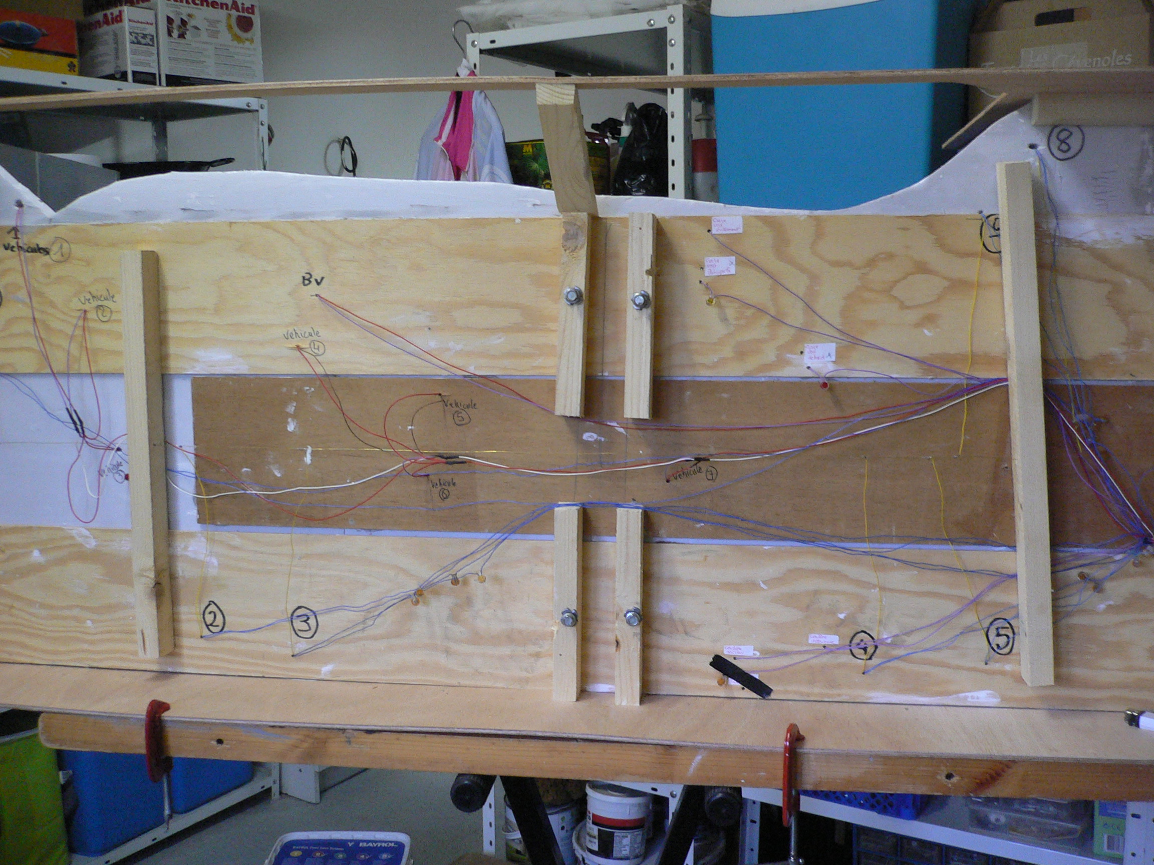

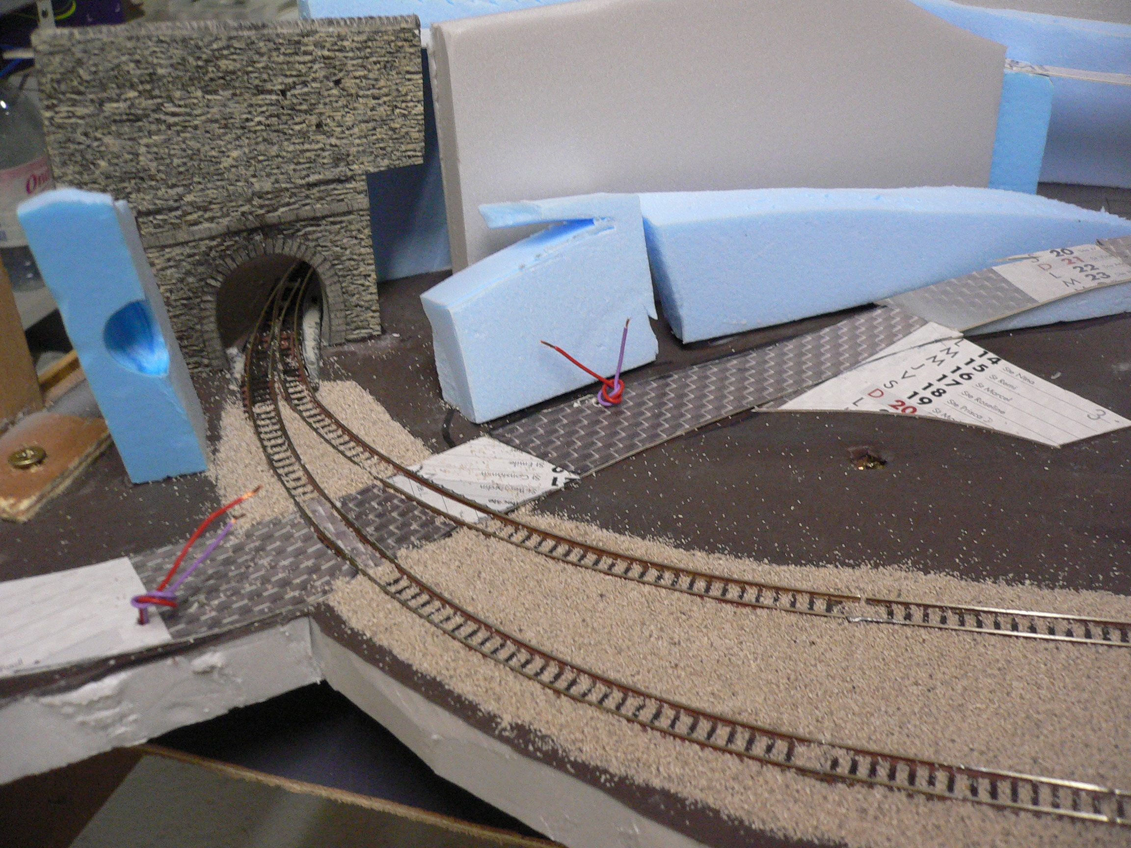

1) Préparer toutes les câblages destinés aux futurs véhicules

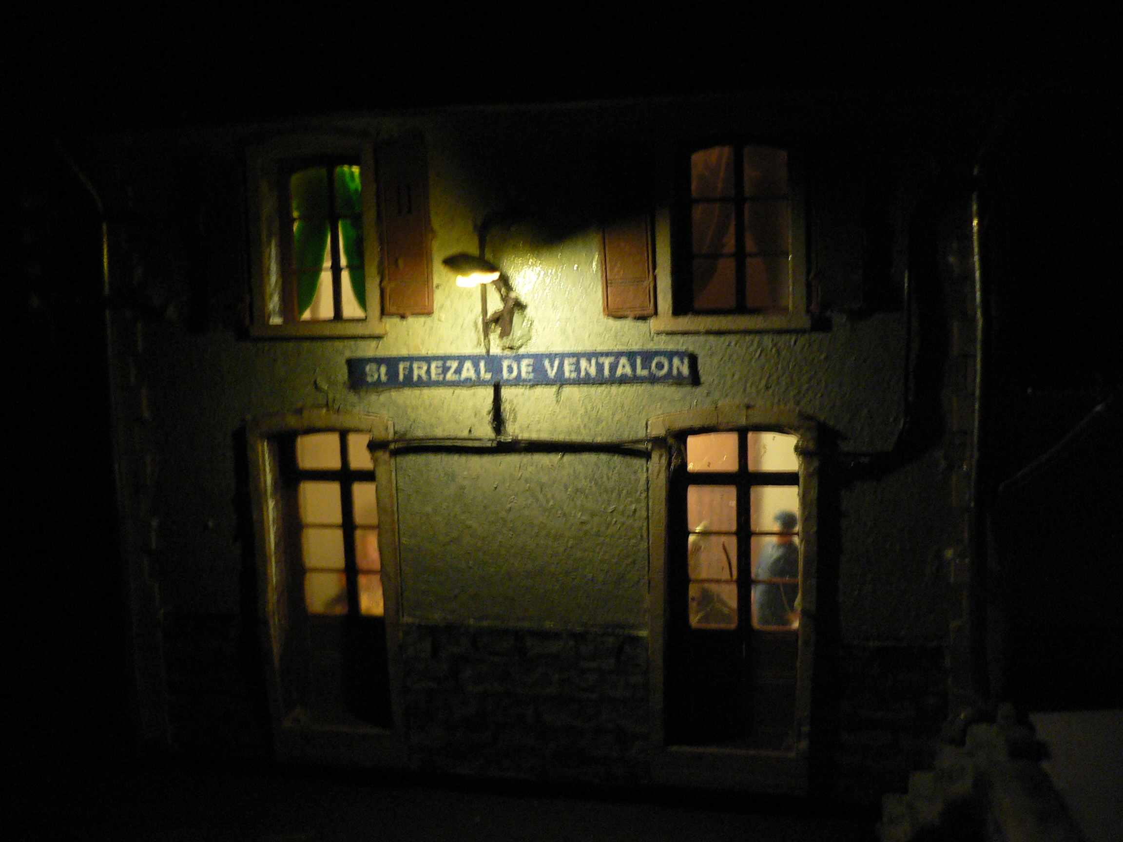

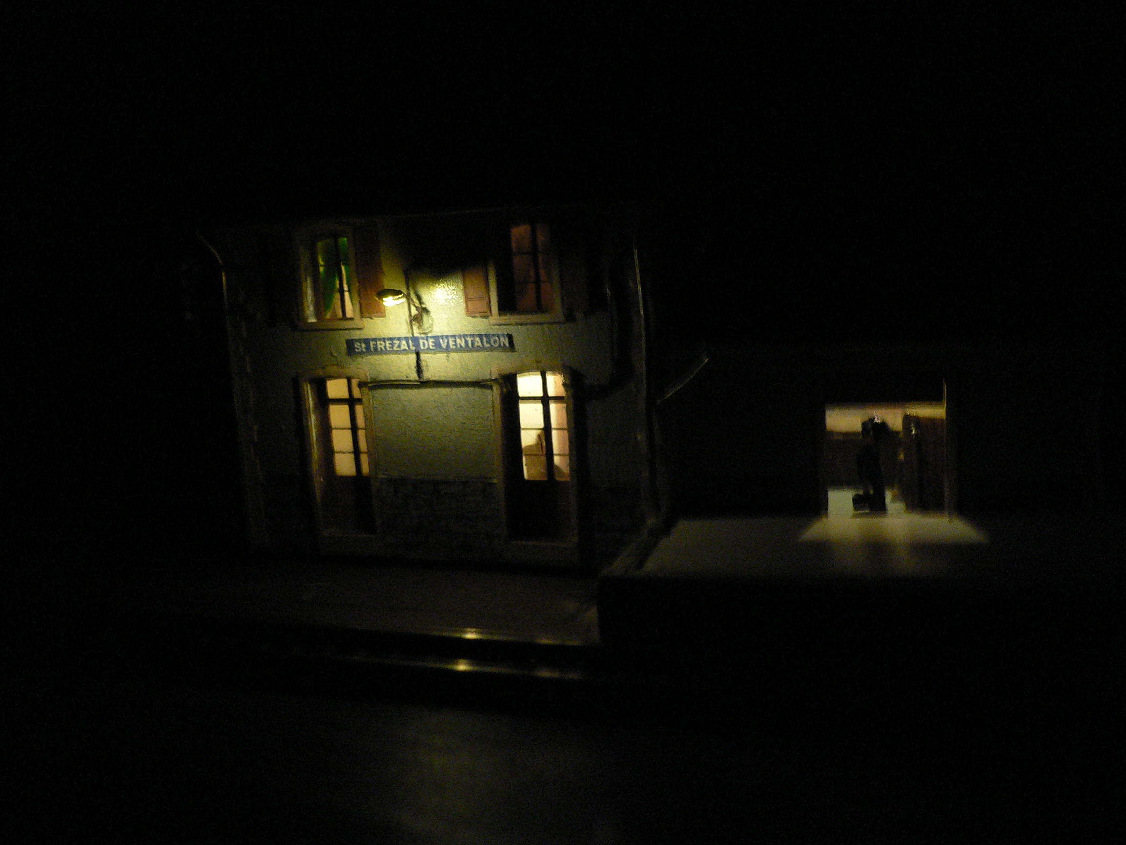

2) positionner à blanc le BV dans son emplacement définitif et procéder au essais de clarté, en tenant compte qu'il va y avoir un éclairage blanc ton froid dans l'ensemble du show case
Le dessous du câblage électrique ouvert
Le dessous refermé

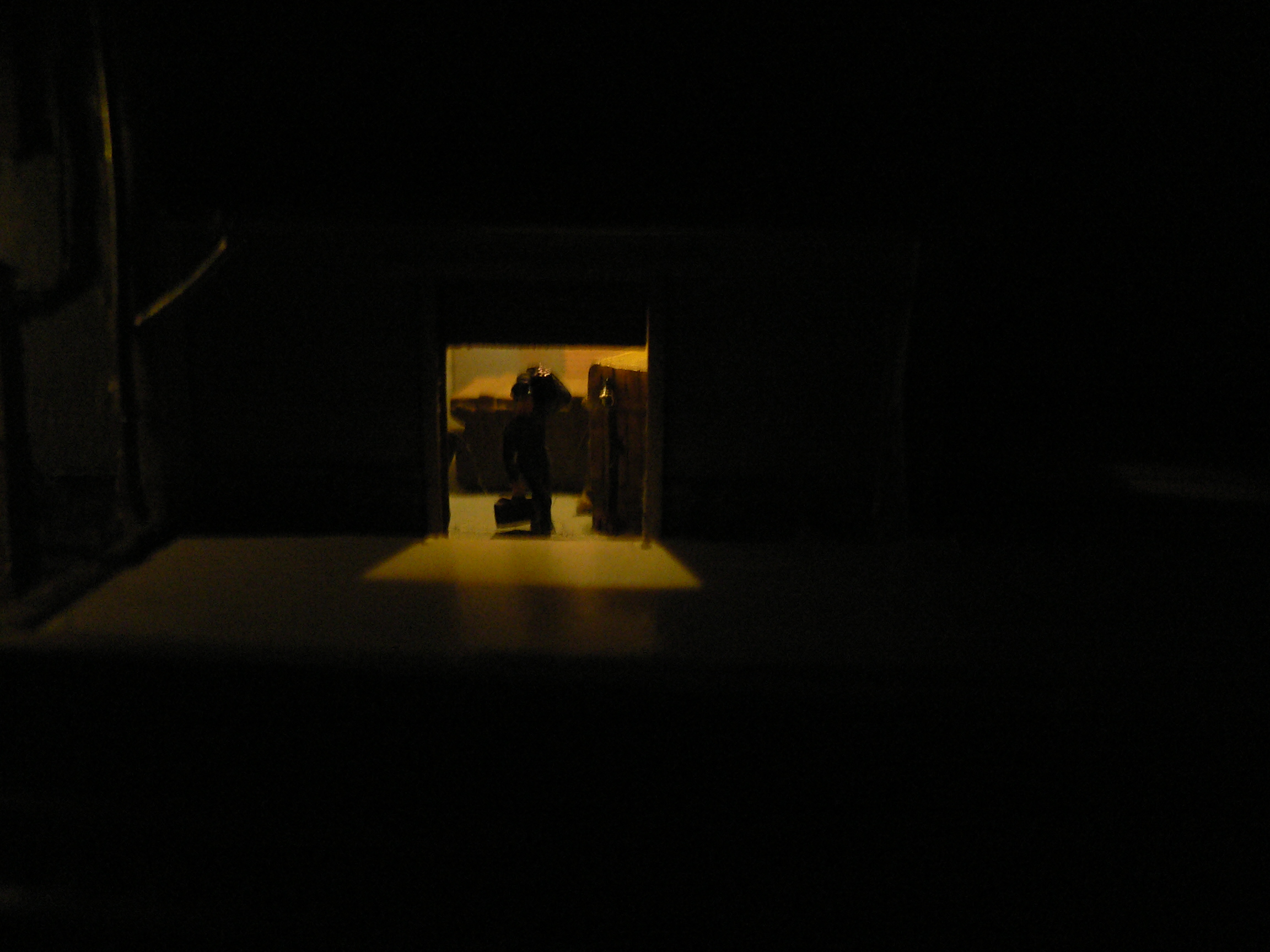

Premier essais du bâtiment
version nuit totale

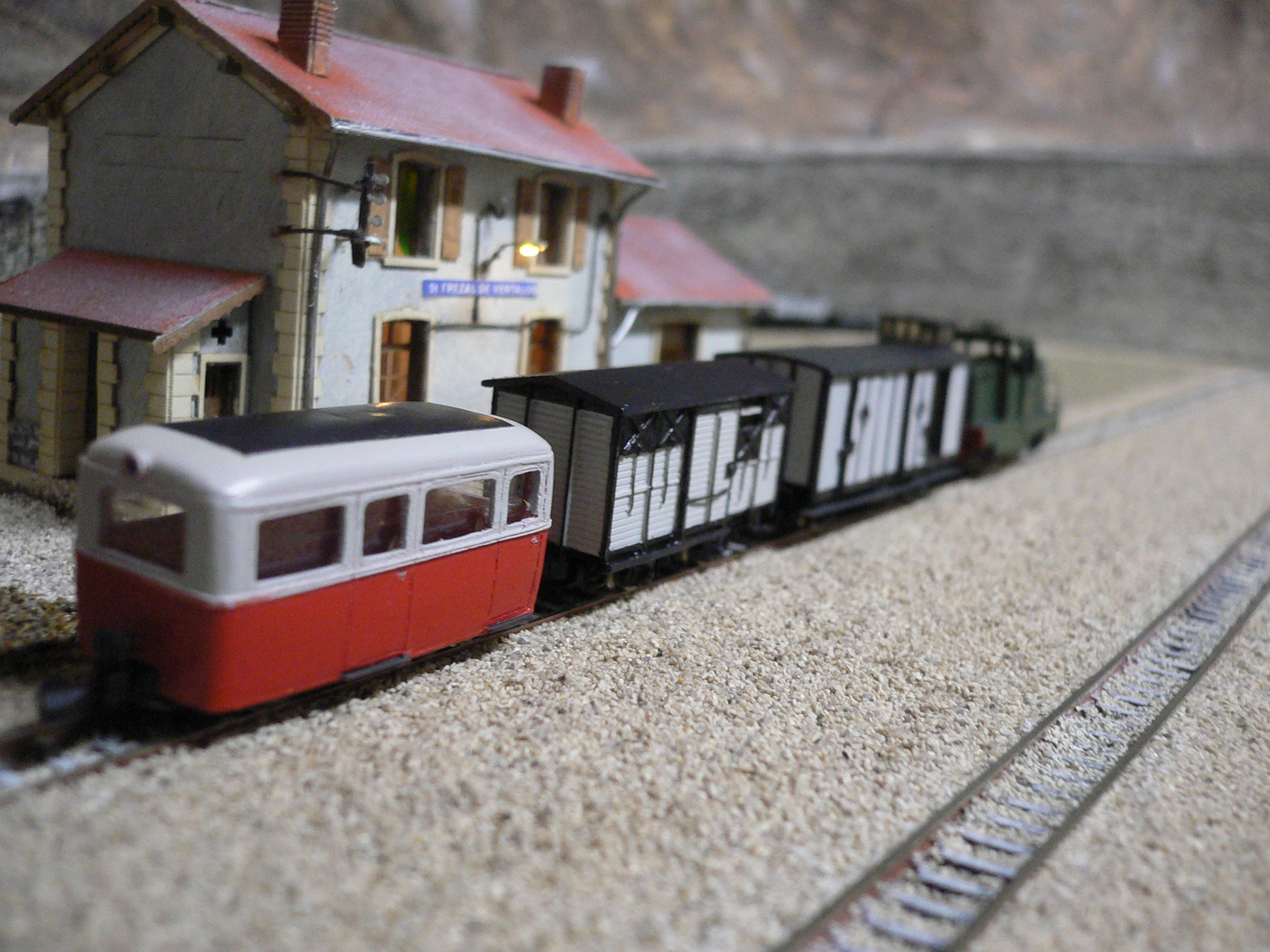

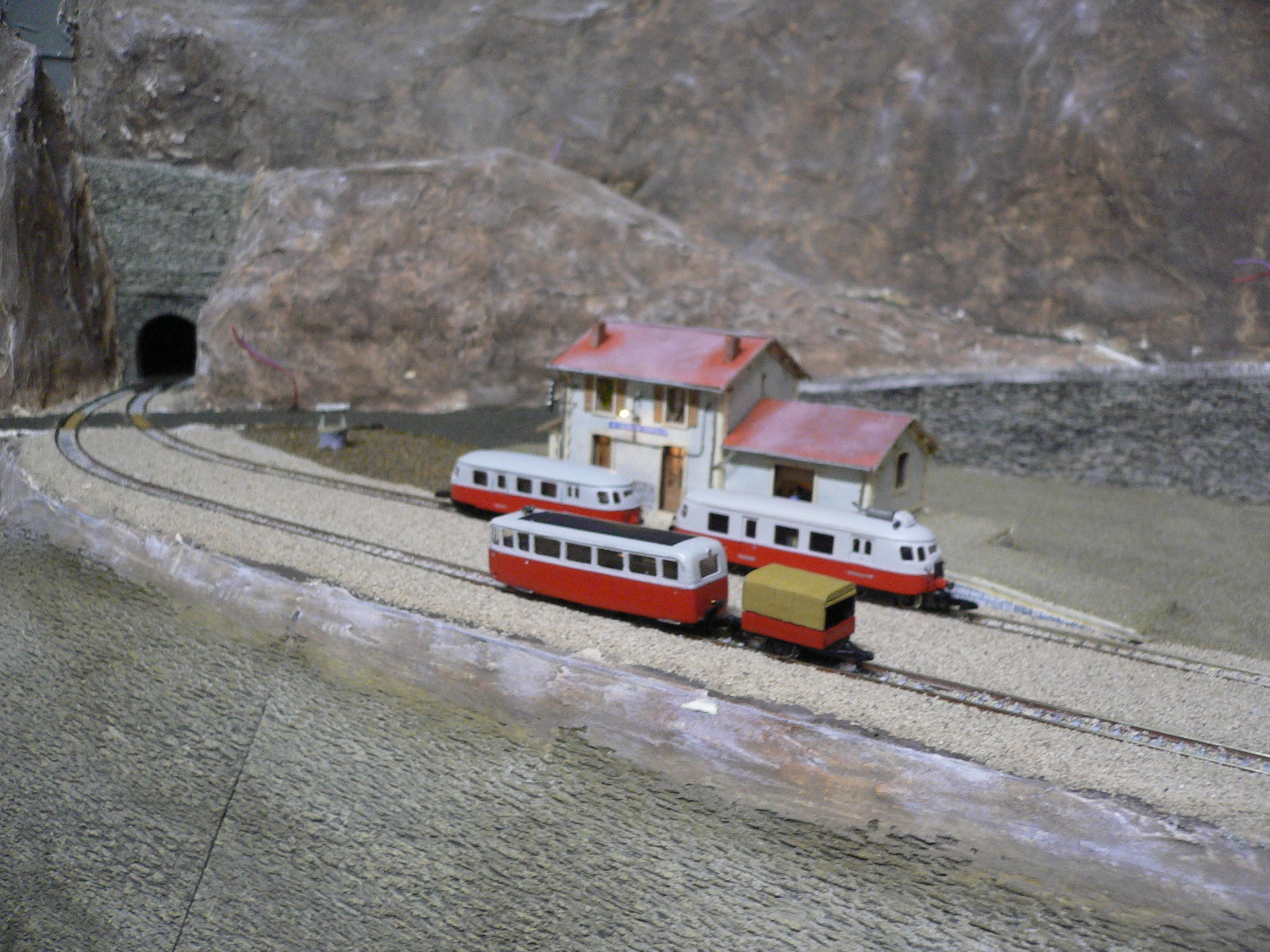

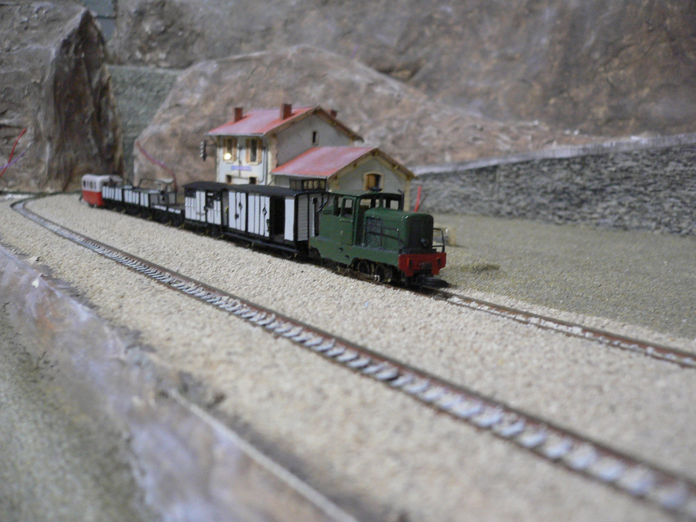

Et maintenant en situation avec le passage du train de 17h56 à la descente...

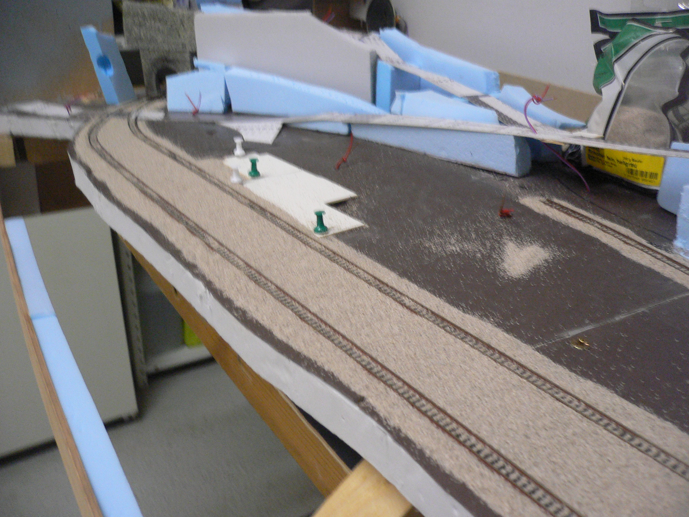

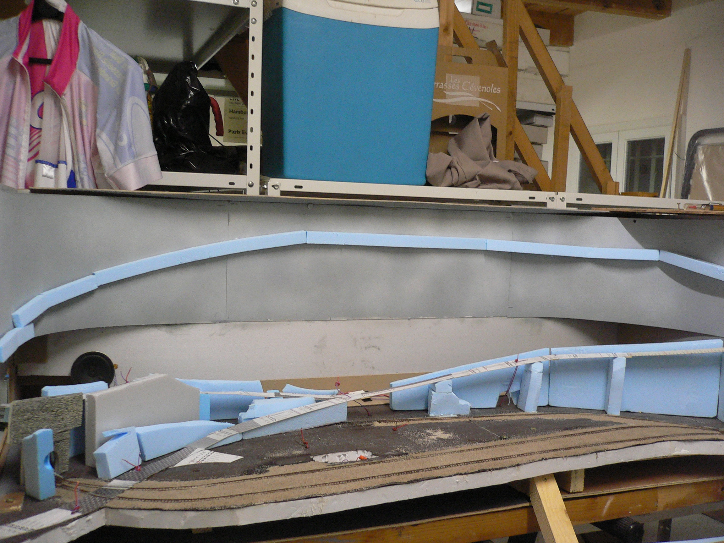

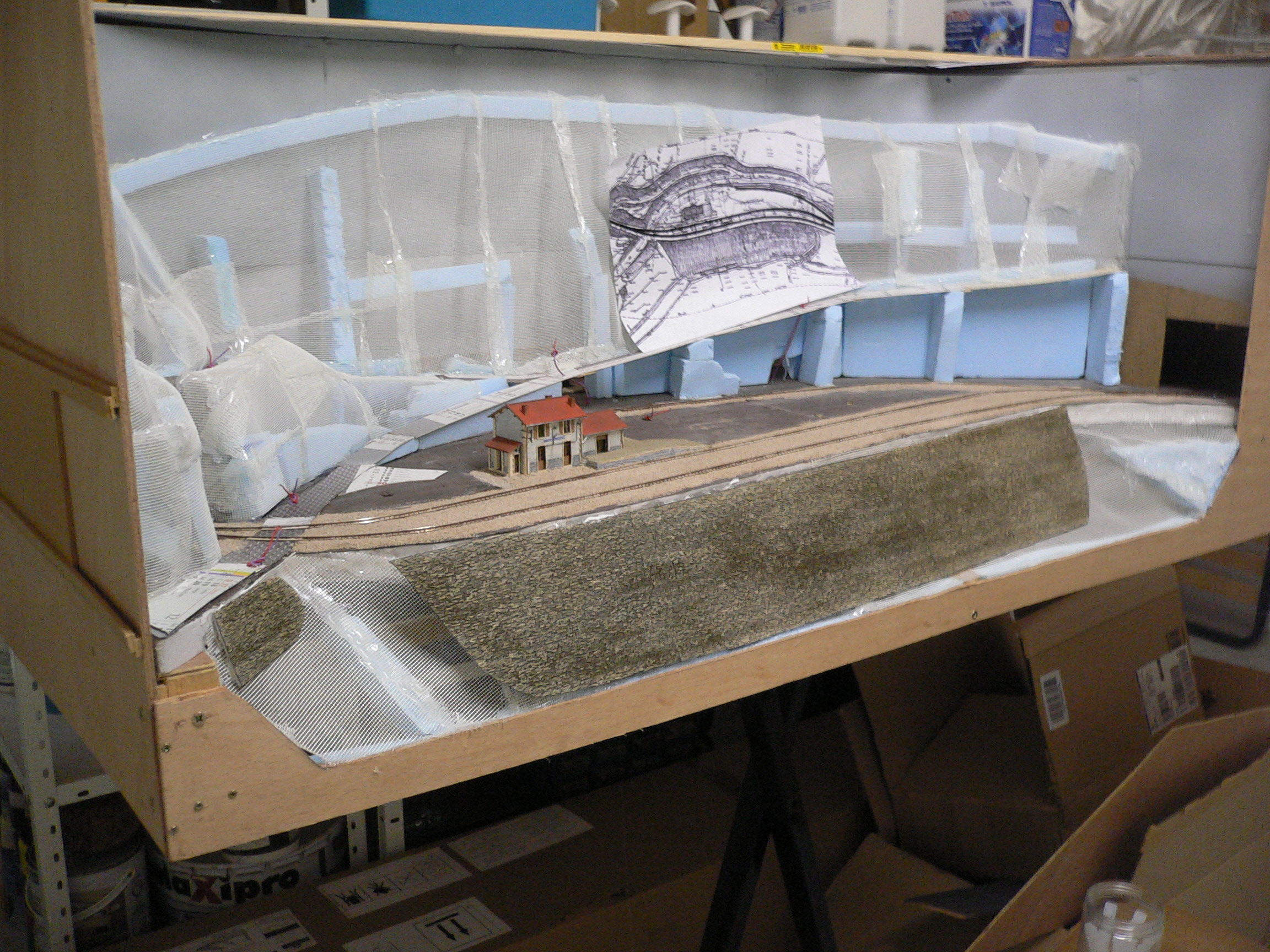

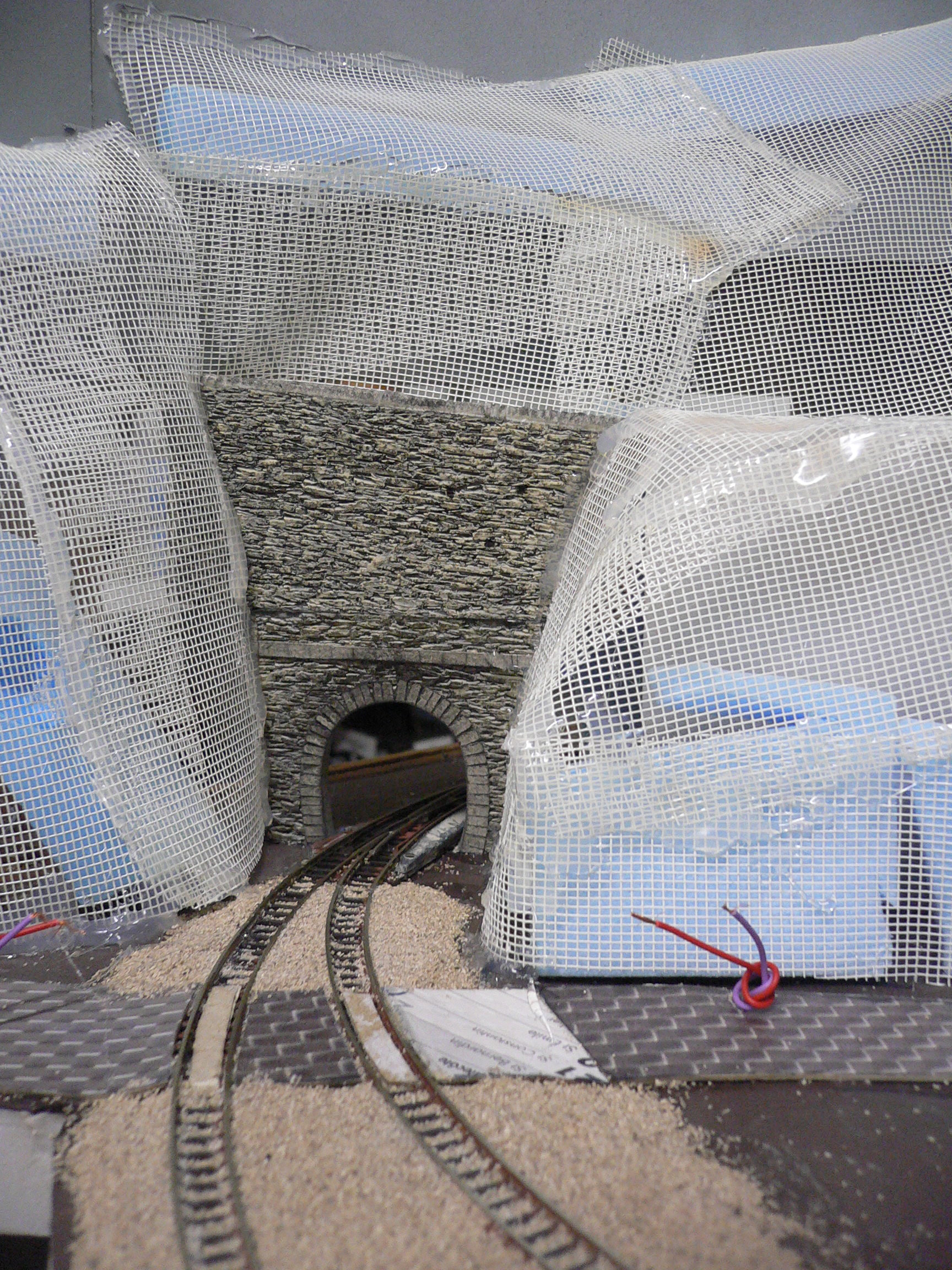

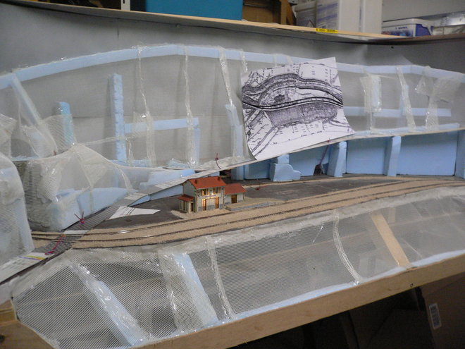

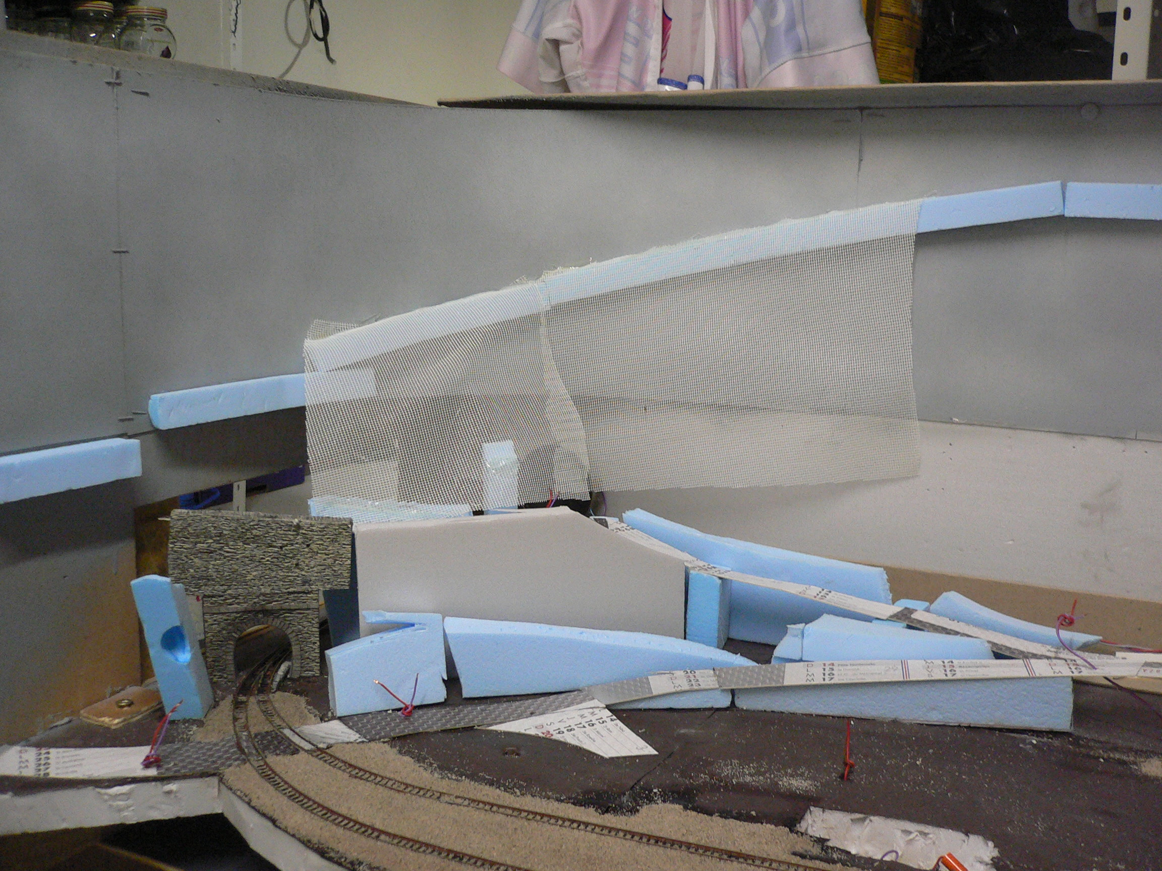

Messagepar rail30 » 25 09 2014 à 22:13

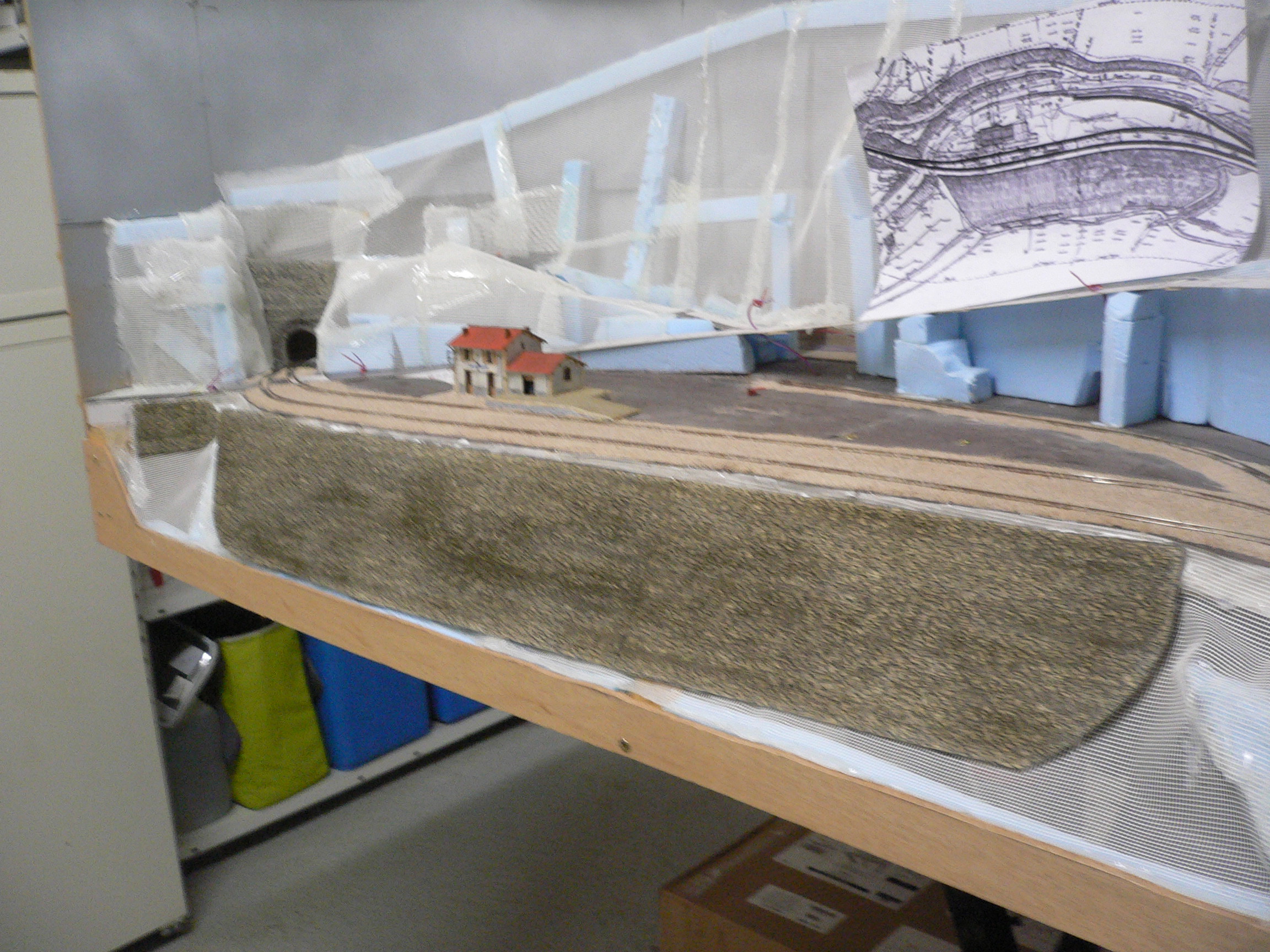

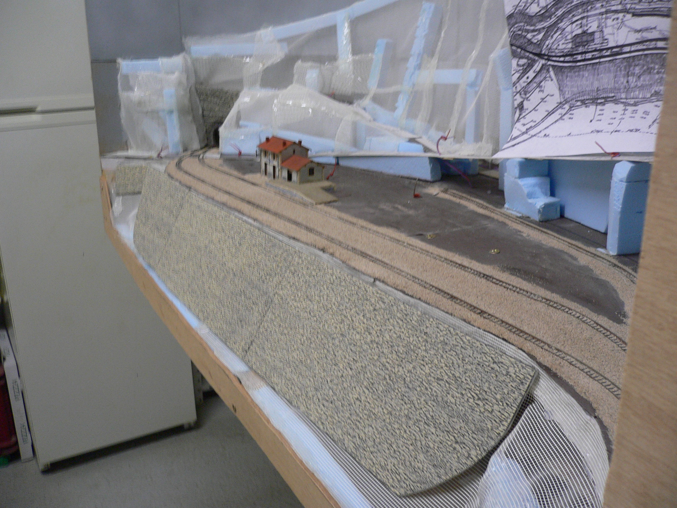

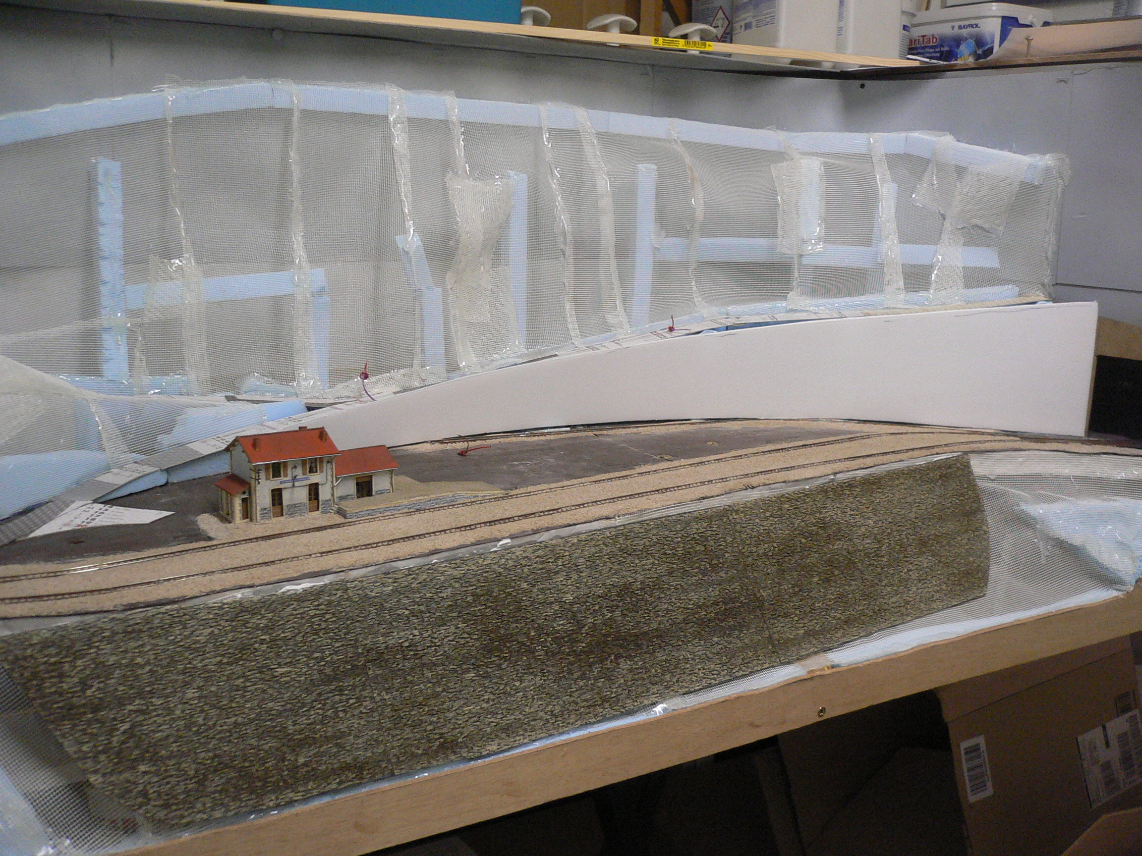

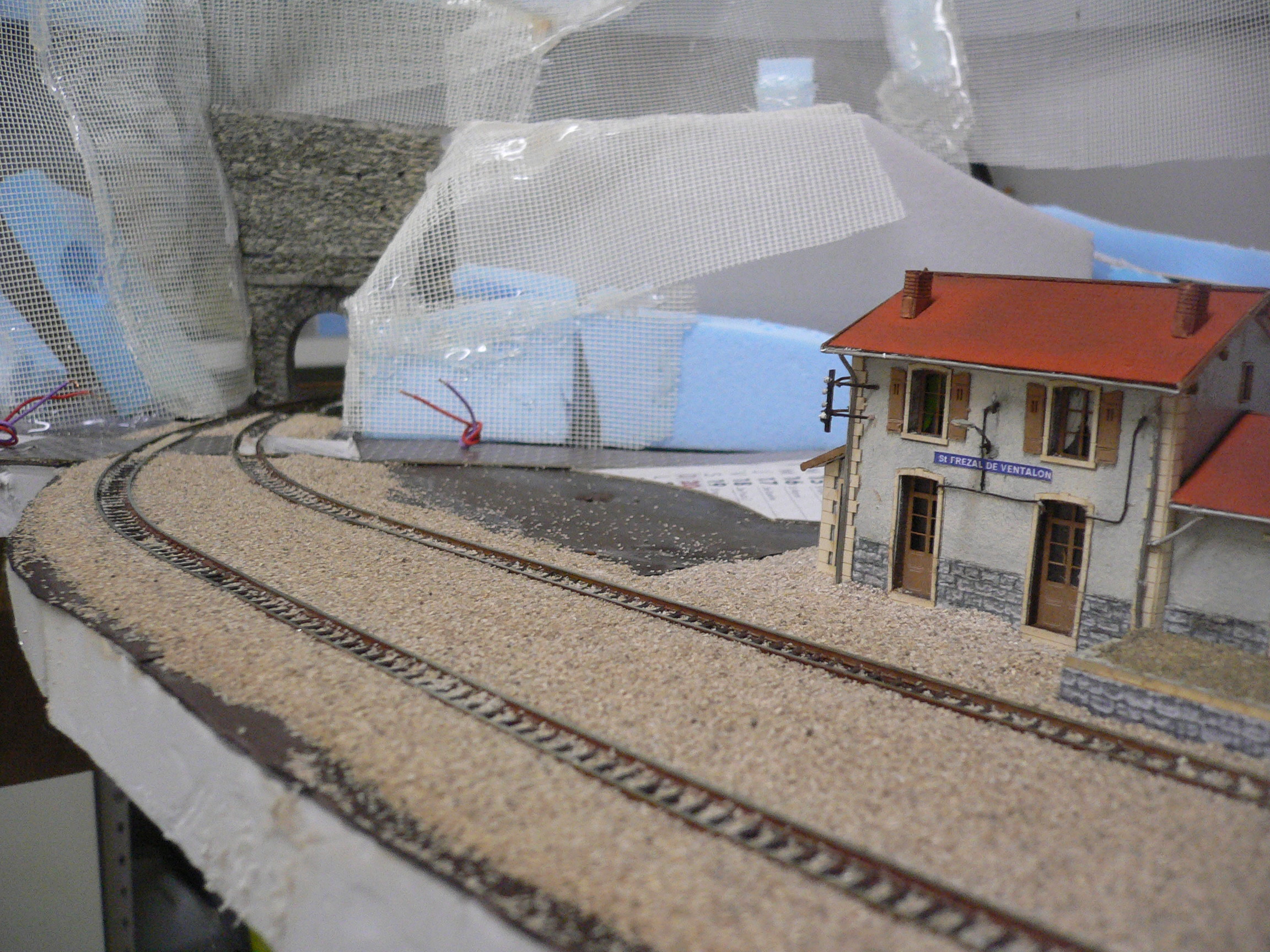

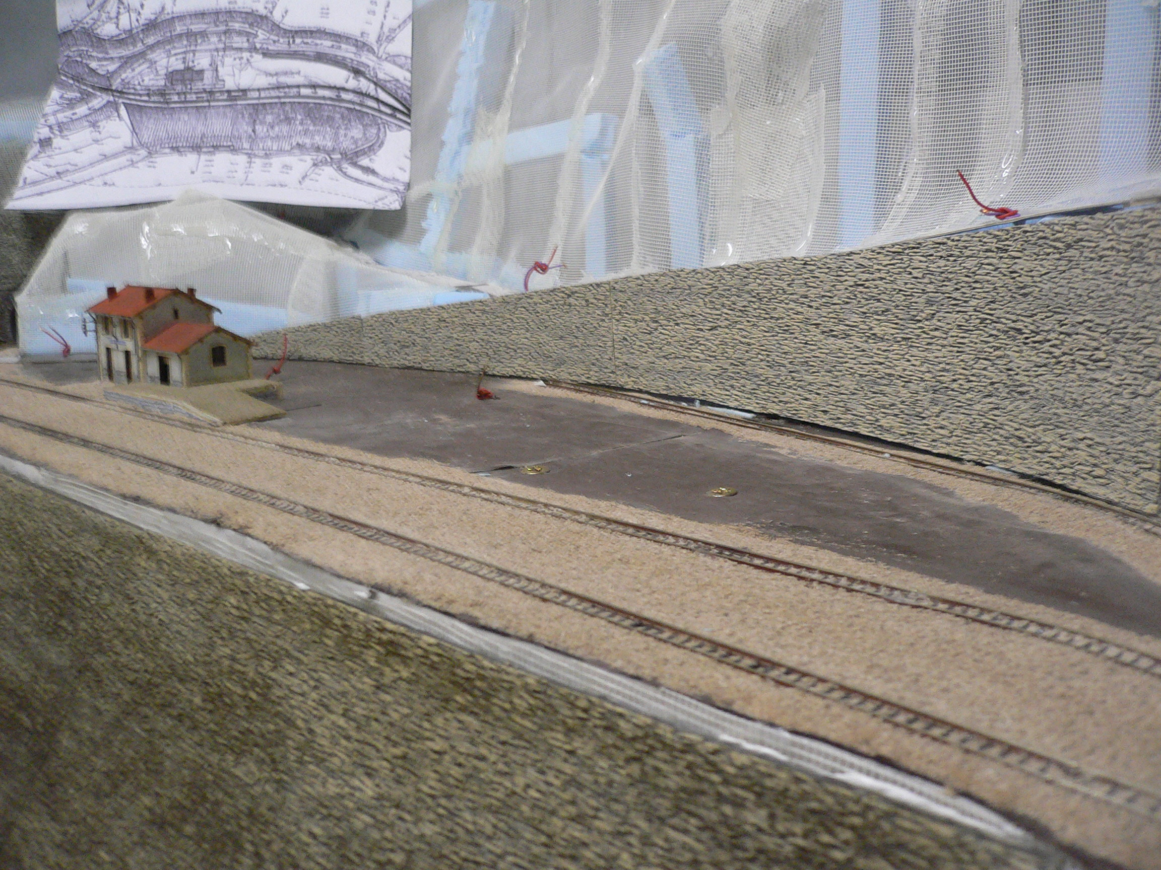

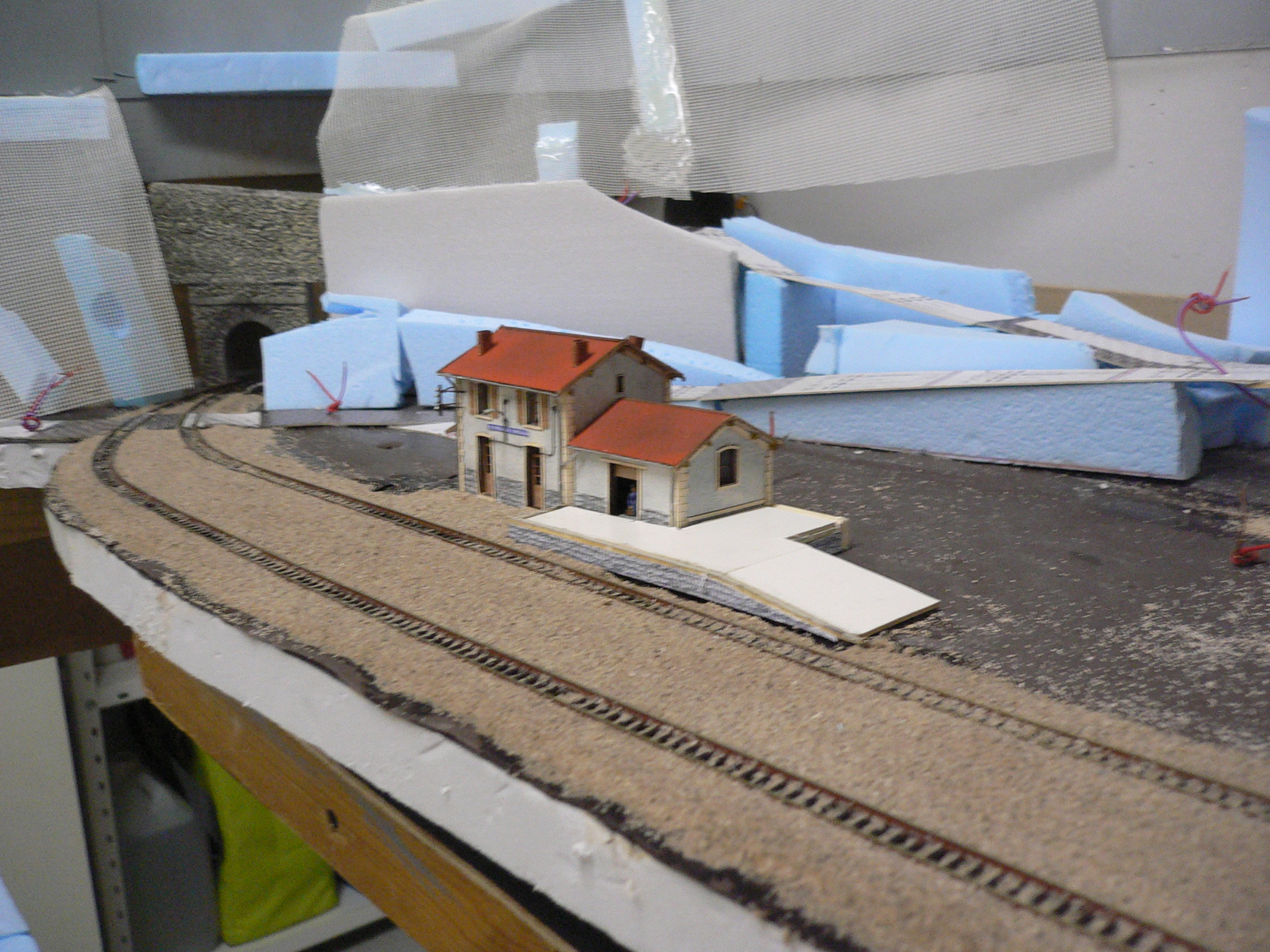

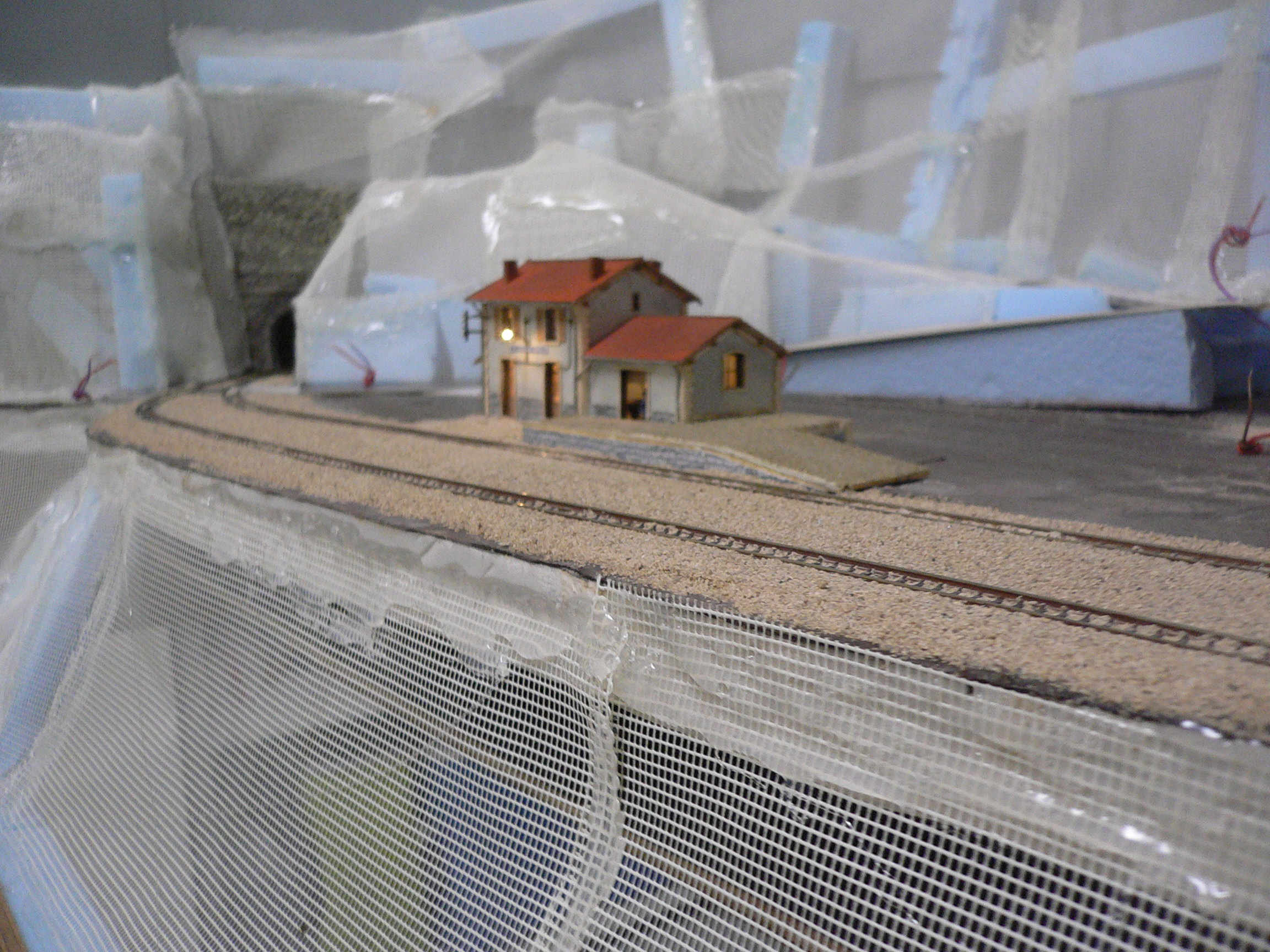

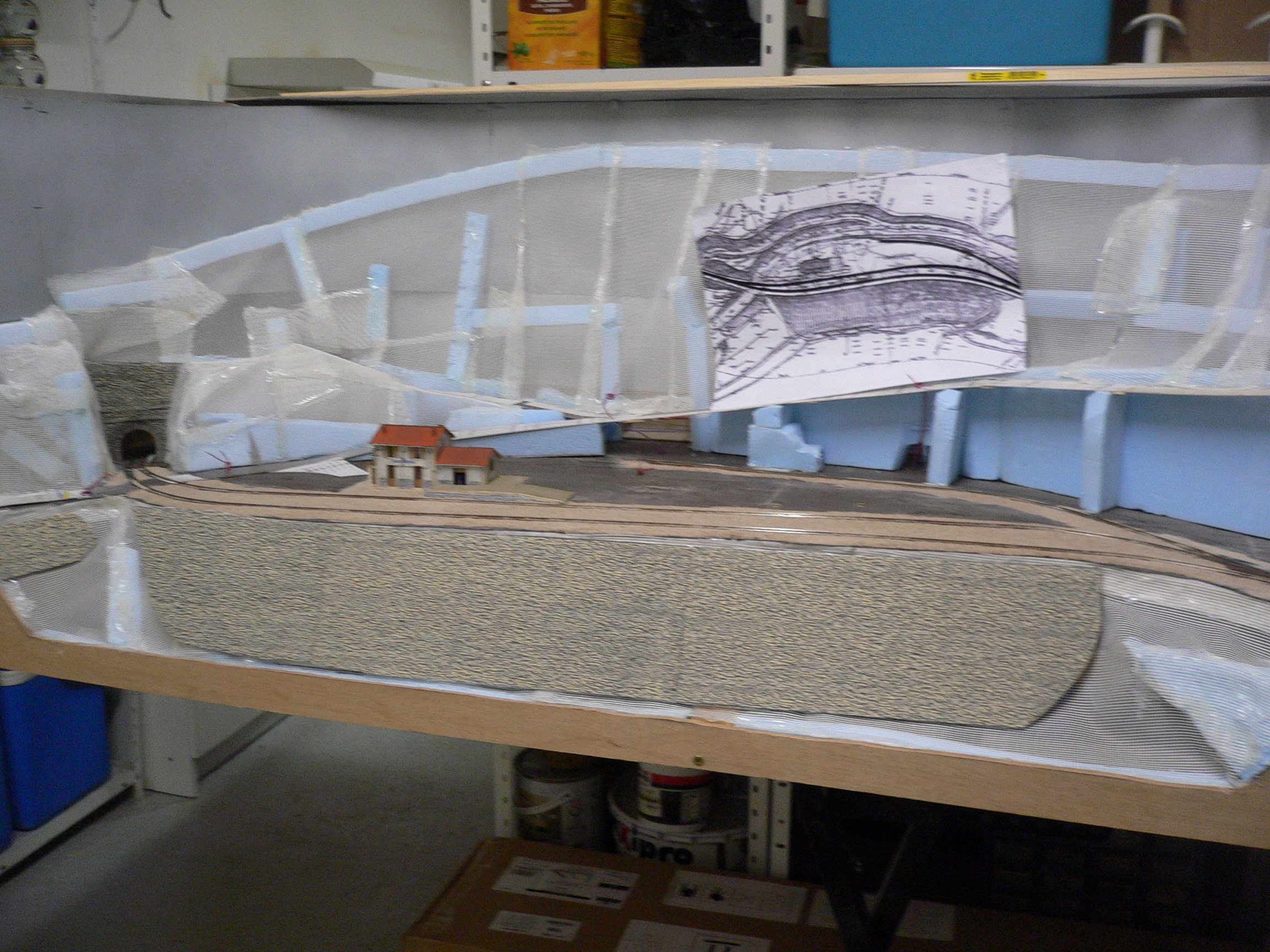

Voilà maintenant l'avancée des travaux

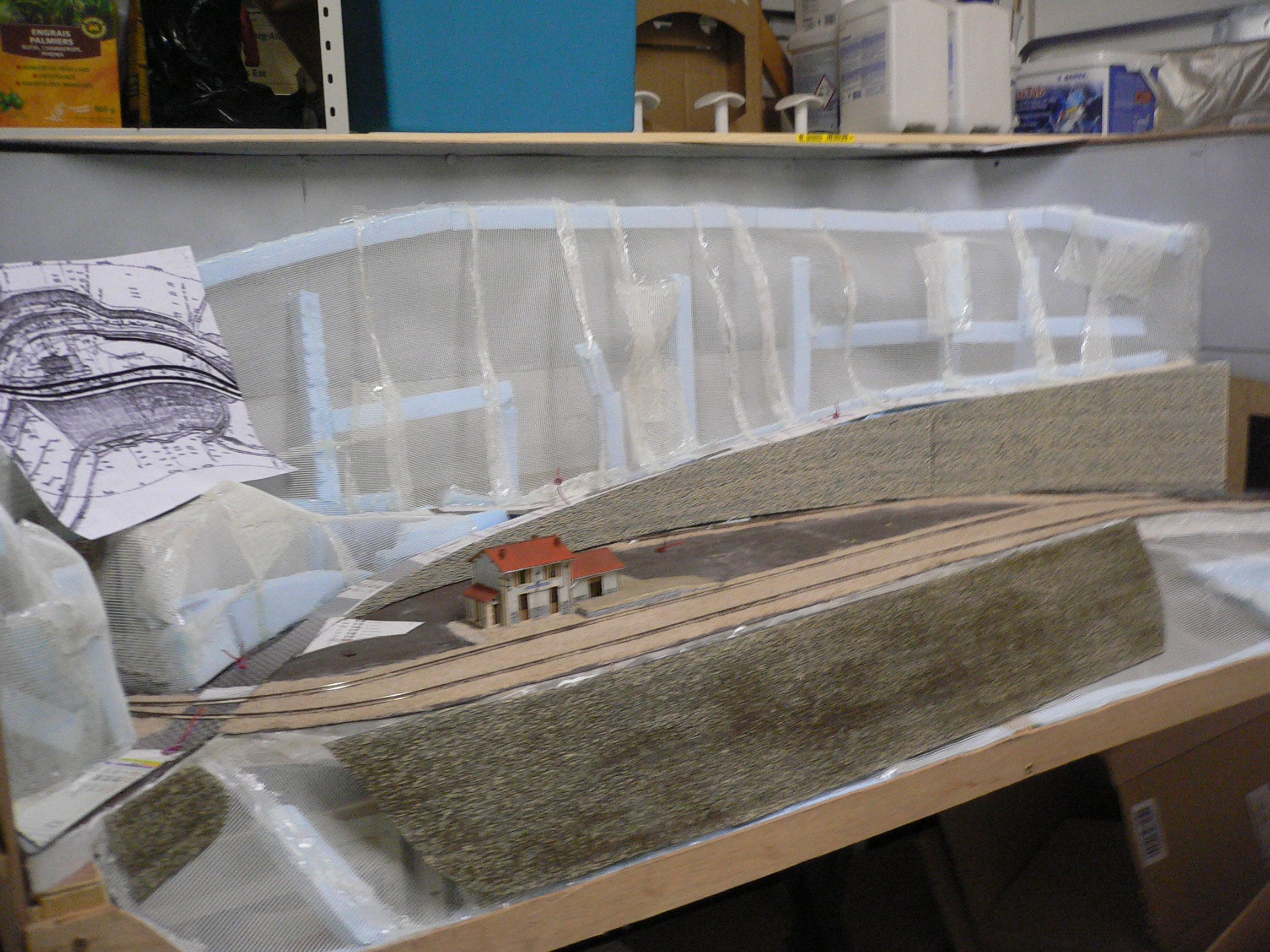

la pose du ballast en deux fois hier soir et ce soir les reprises pour colmater les manques

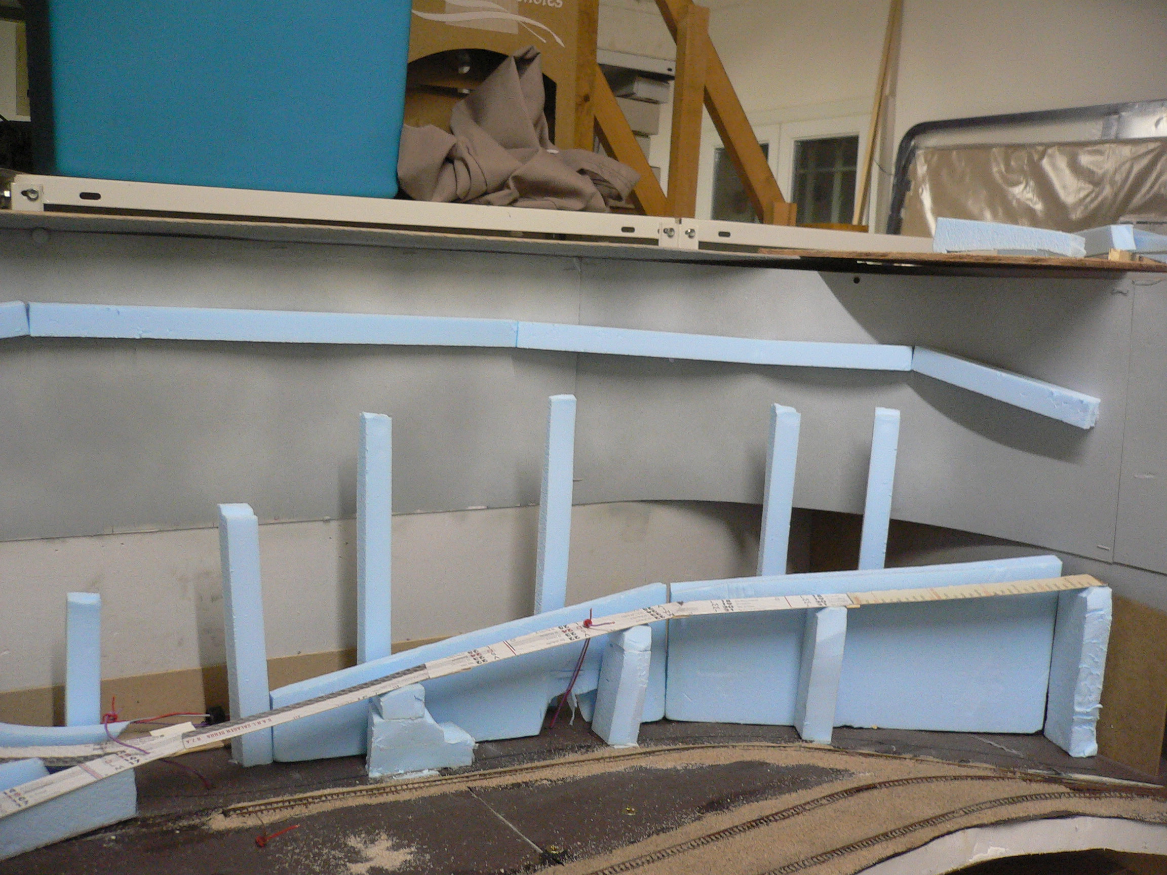

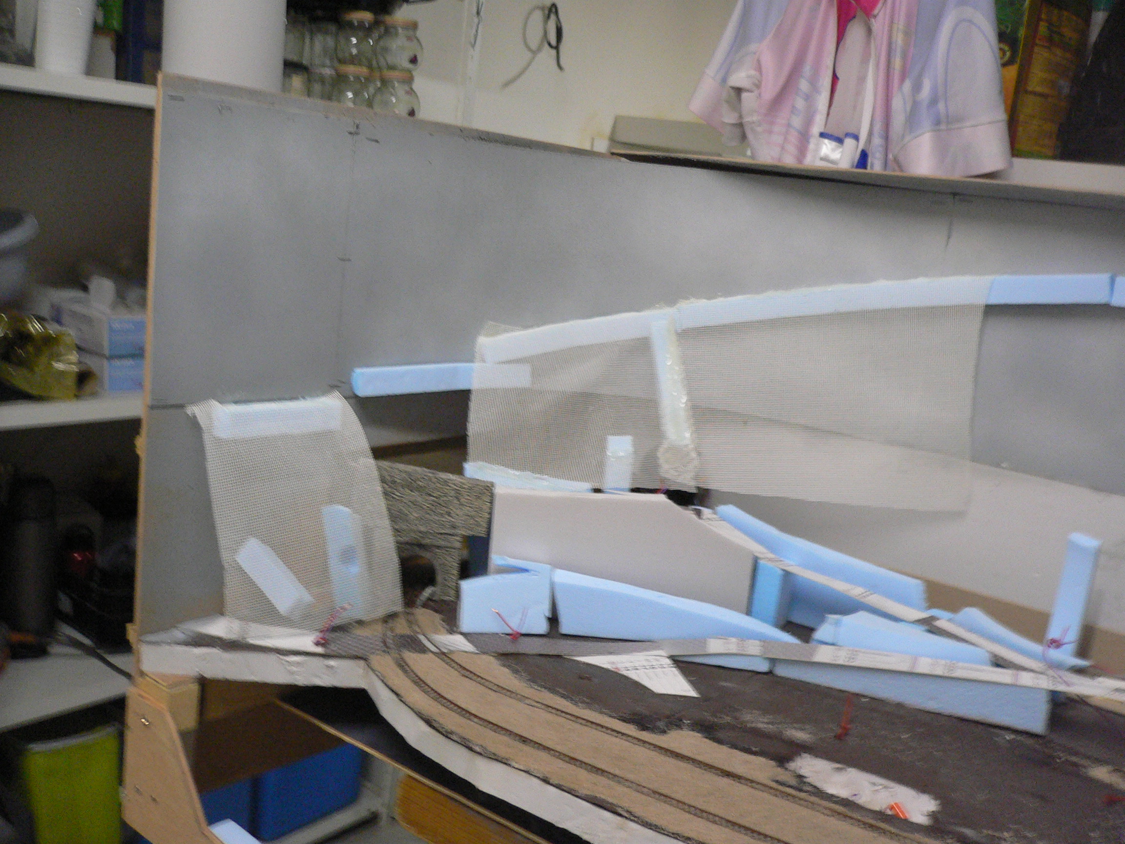

Préparation de la partie fond de décors falaise et autres roches

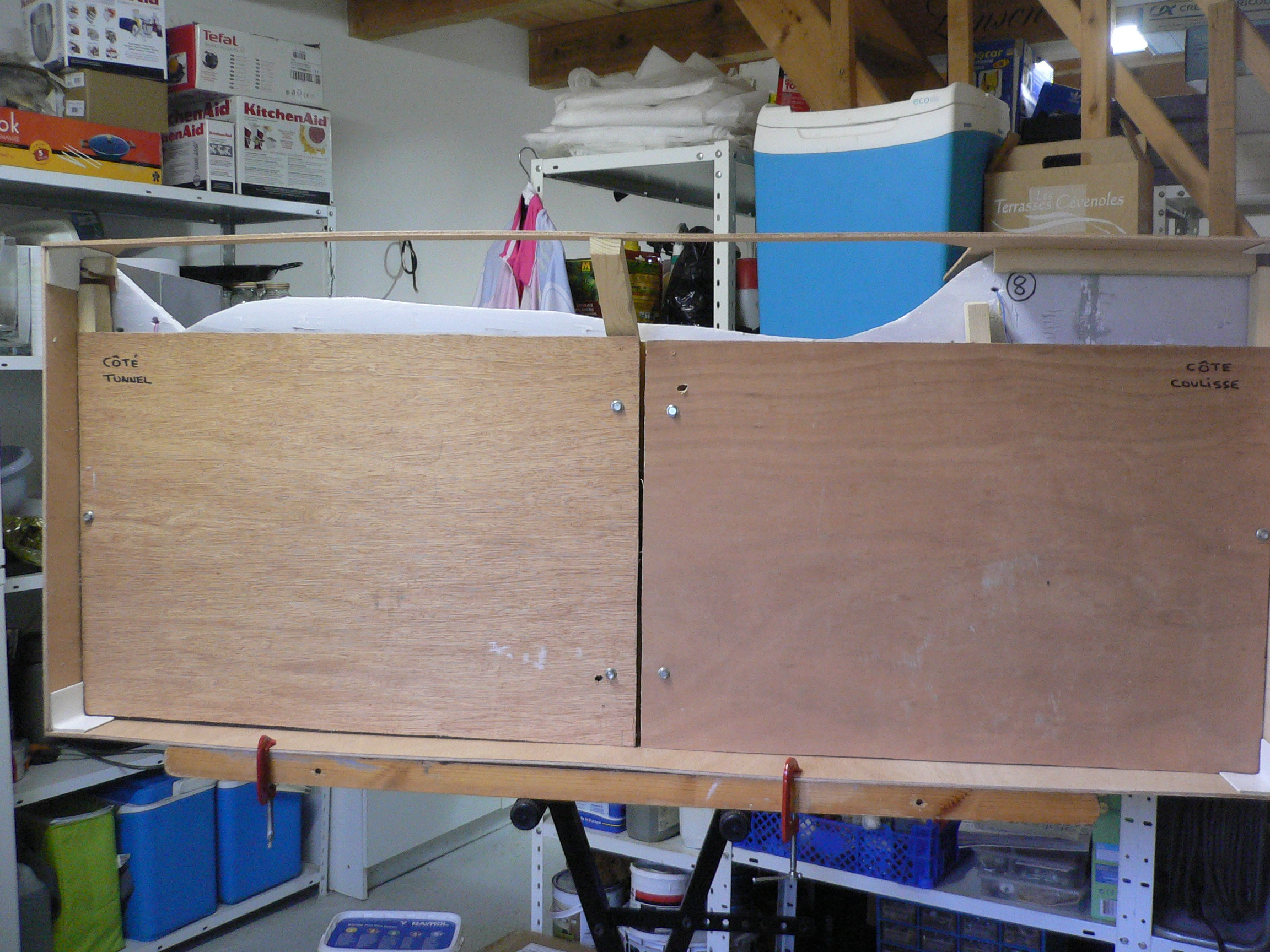

Pour ceux qui ont suivit l'évolution du Cévenol Express
http://le-forum-du-n.forumotions.net/t6 ... ol+express je pars du même principe de construction....
Montage à blanc

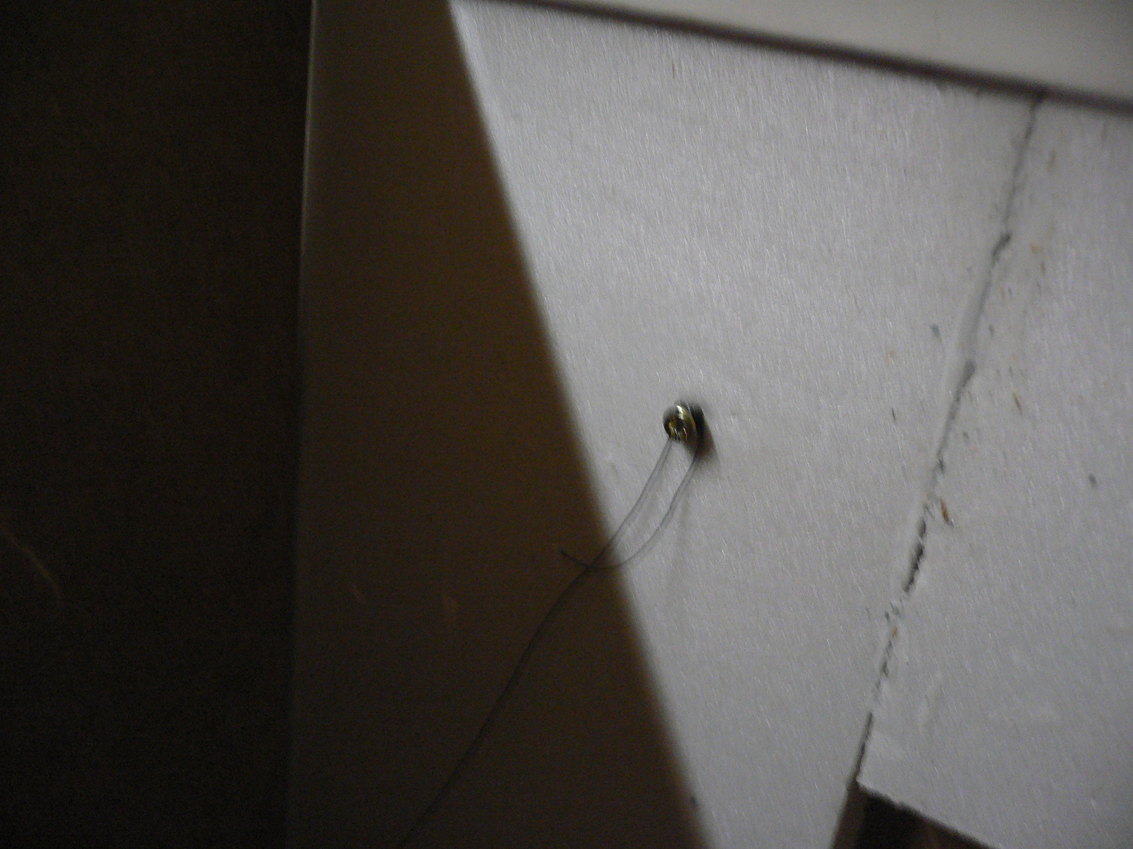

et maintenant comme j'essai d'être prévoyant et que j'aurais peut-être besoin un jour de passer un câble ou fil électrique à l'arrière du décor, je me suis préparer un fil d’Ariane

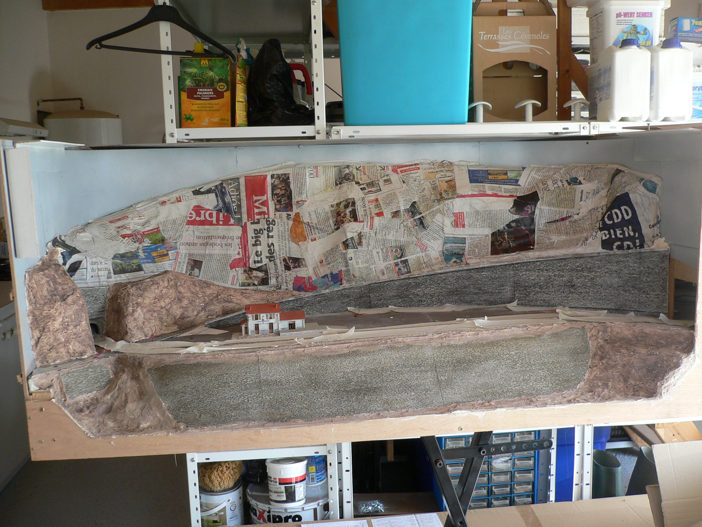

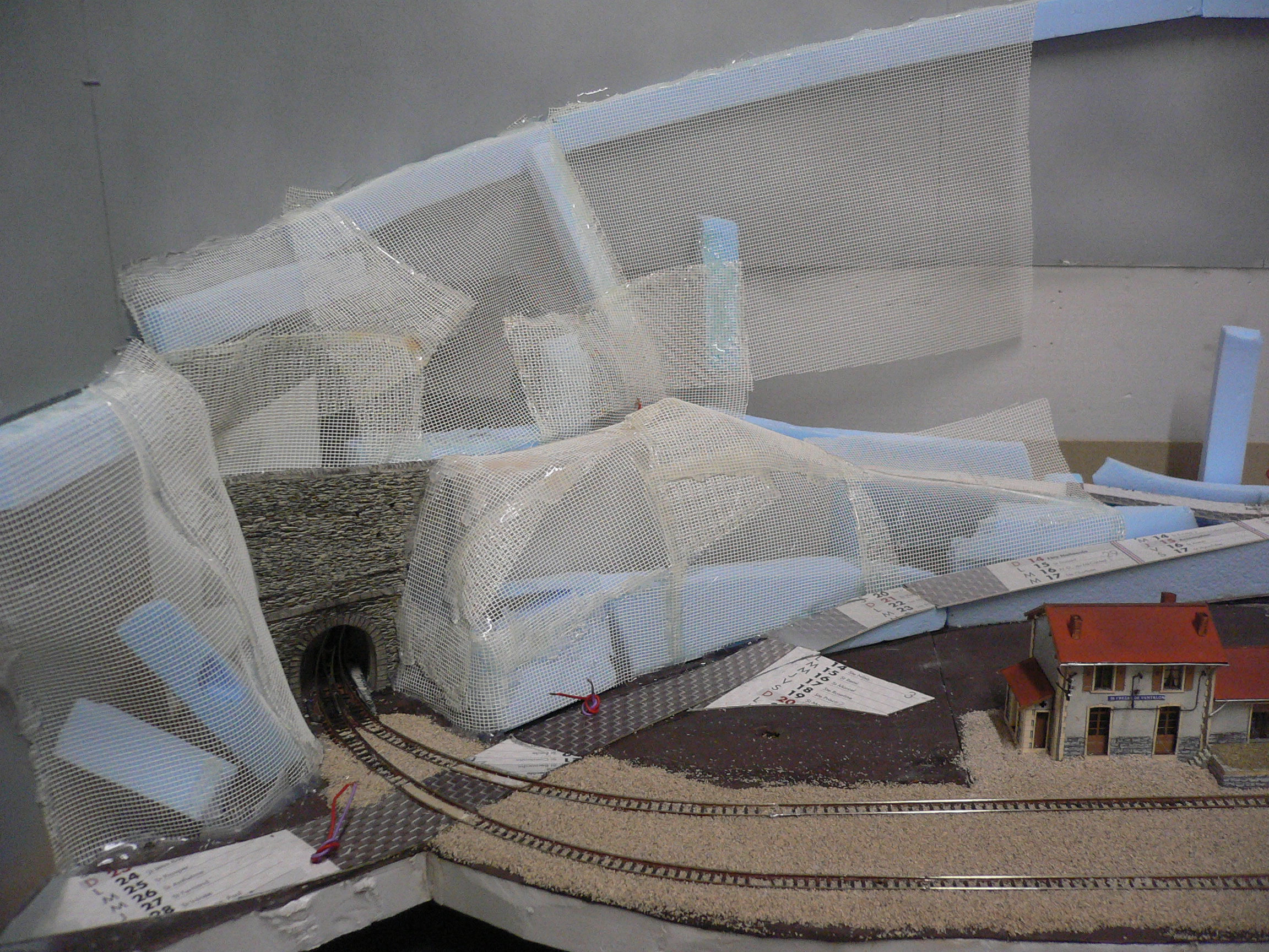

Messagepar rail30 » 27 09 2014 à 22:26

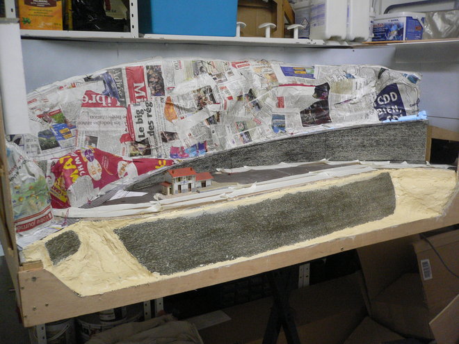

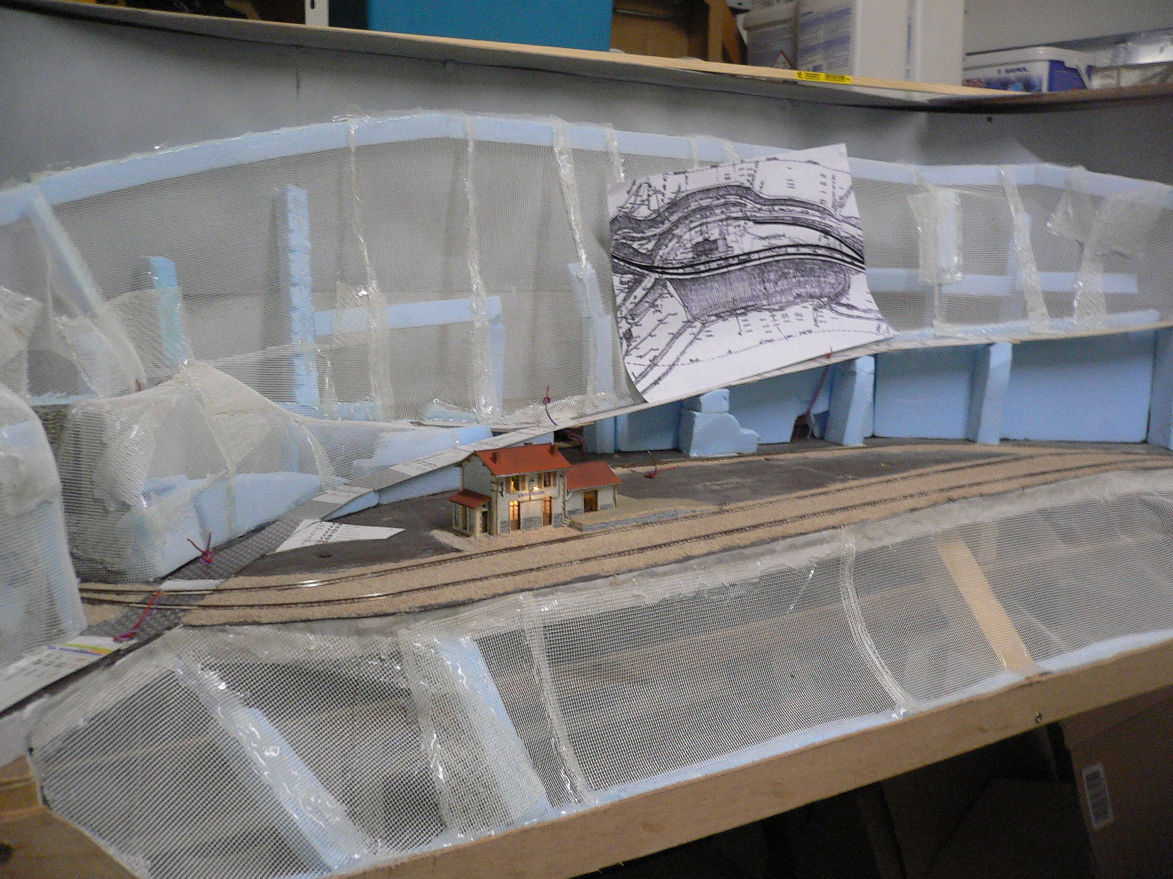

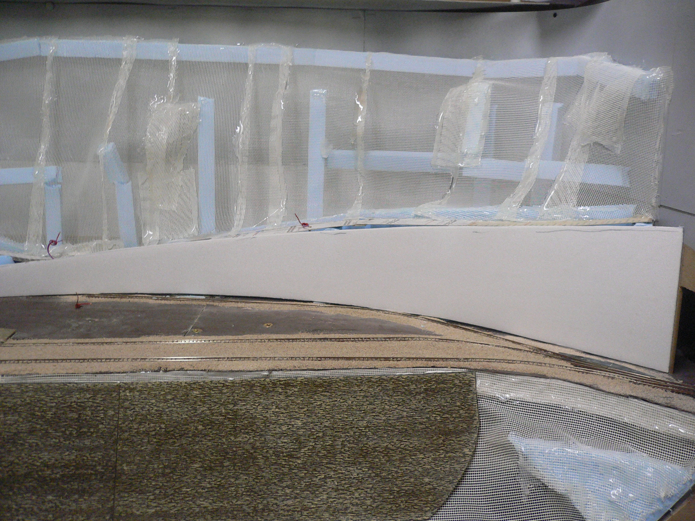

les petits travaux du jour, mais qui commencent à donner une forme assez proche de la réalité.
L'ossature de la montagne
Si mes calculs sont bons, mardi soir au plus tard, la pose du grillage sera terminée.
rail30
Messages: 36
Enregistré le: 18 03 2014 à 23:37
Re: Saint Frézal de Ventalon en Nm

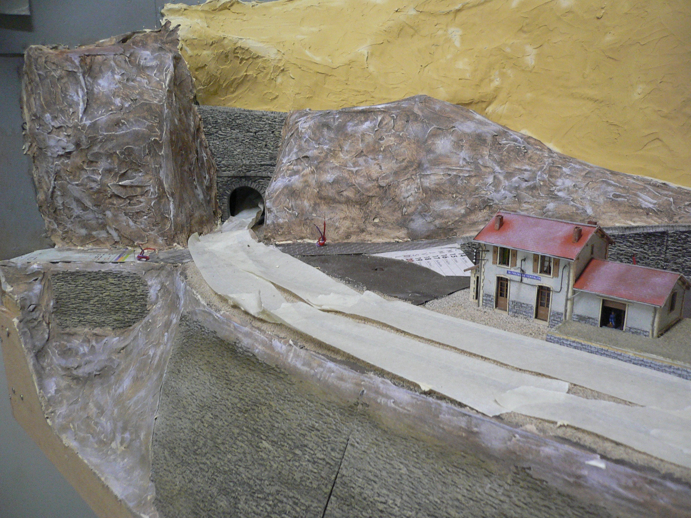

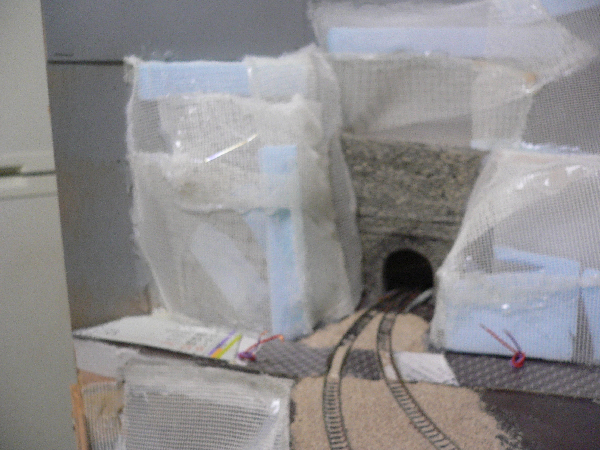

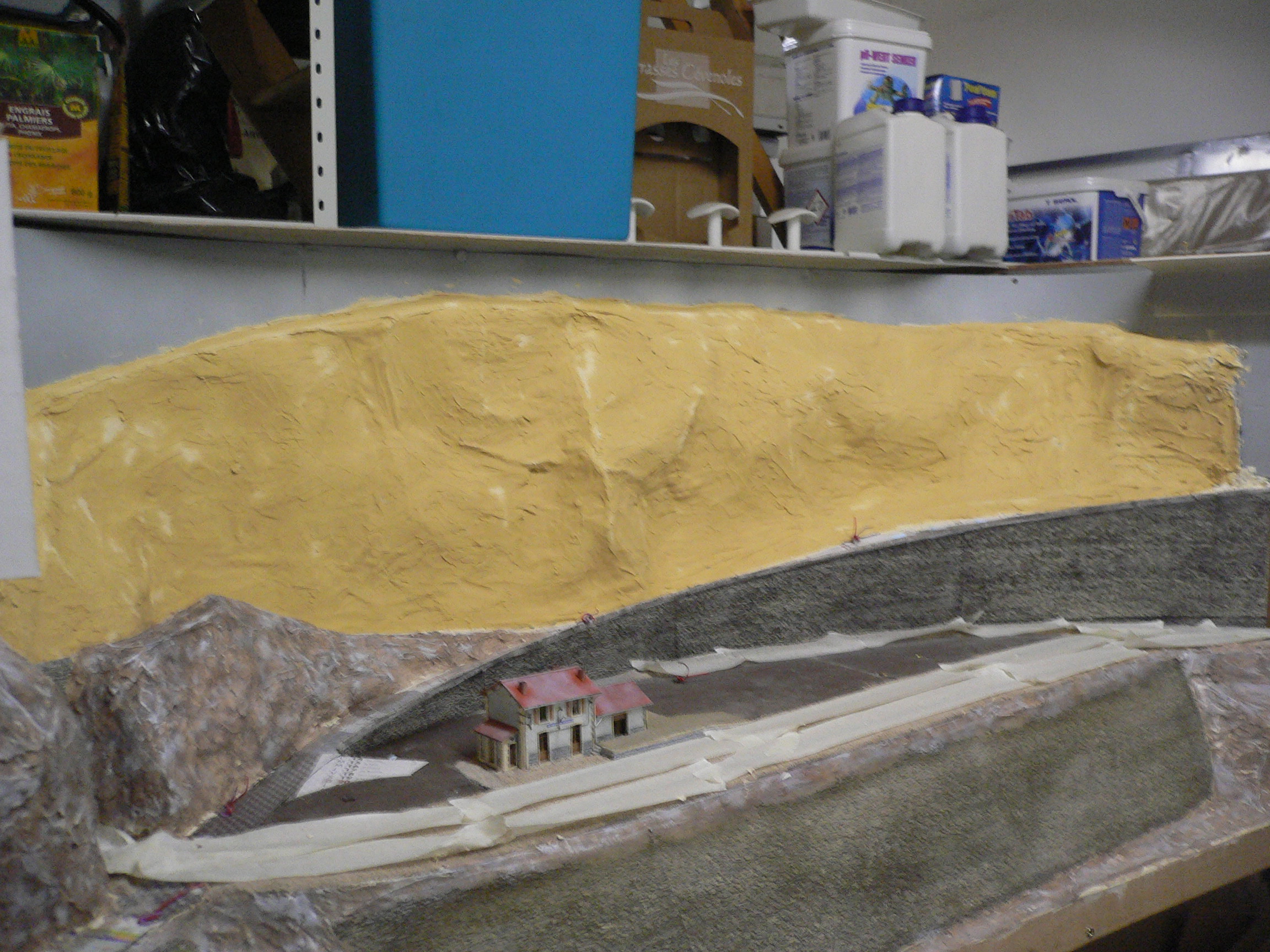

Messagepar rail30 » 30 09 2014 à 22:35

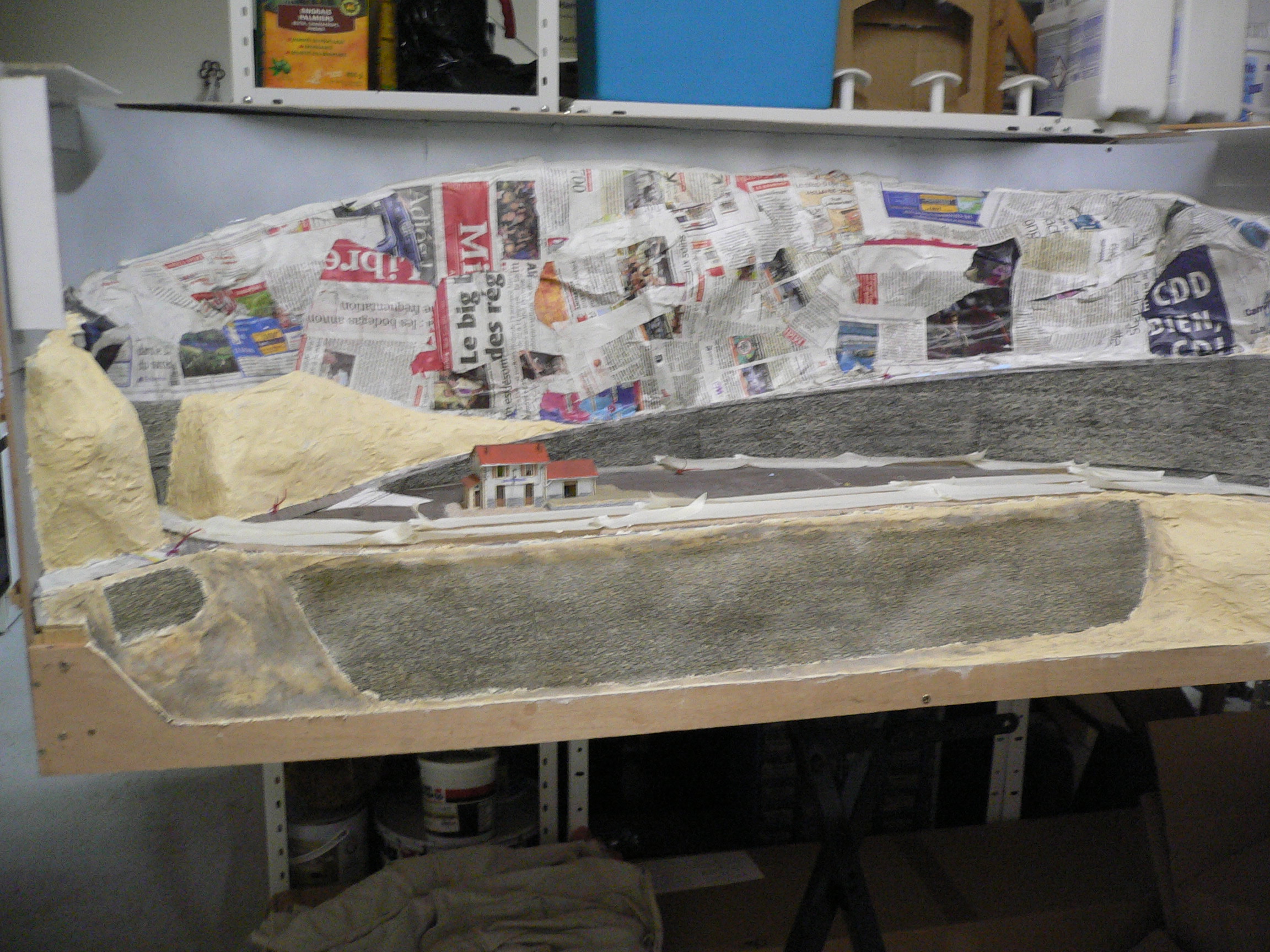

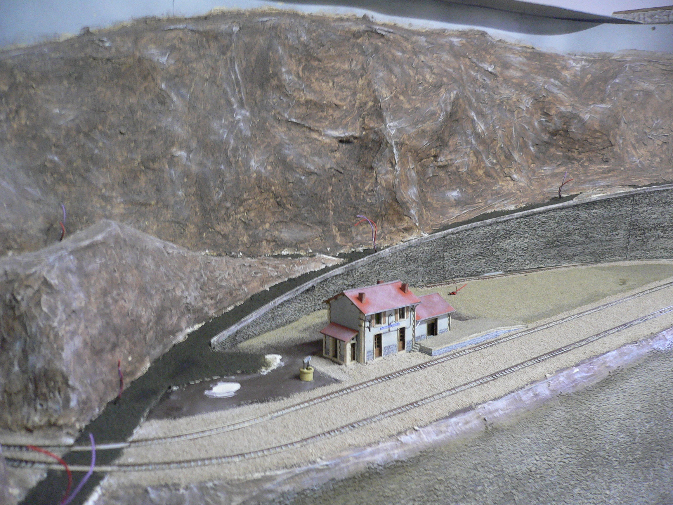

voici les travaux effectués sur St Frézal
J'ai fini entre hier soir et ce soir l'ossature de la montagne, j'ai également repris au niveau du passage à niveaux un rectificatif de la route ainsi que la parois rocheuse qui n'était pas assez proche de mes attentes.
Et pour finir la mise en place A Blanc des murs de soutènement (ils ne sont pas encore patinés et positionnés.

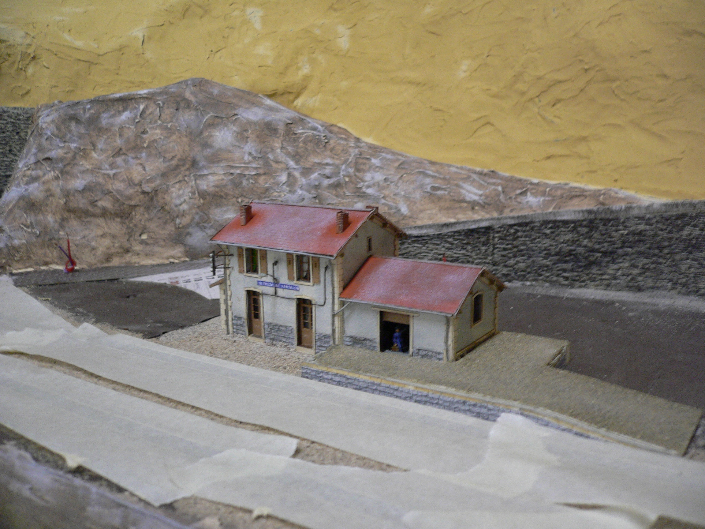

Messagepar rail30 » 30 09 2014 à 22:41

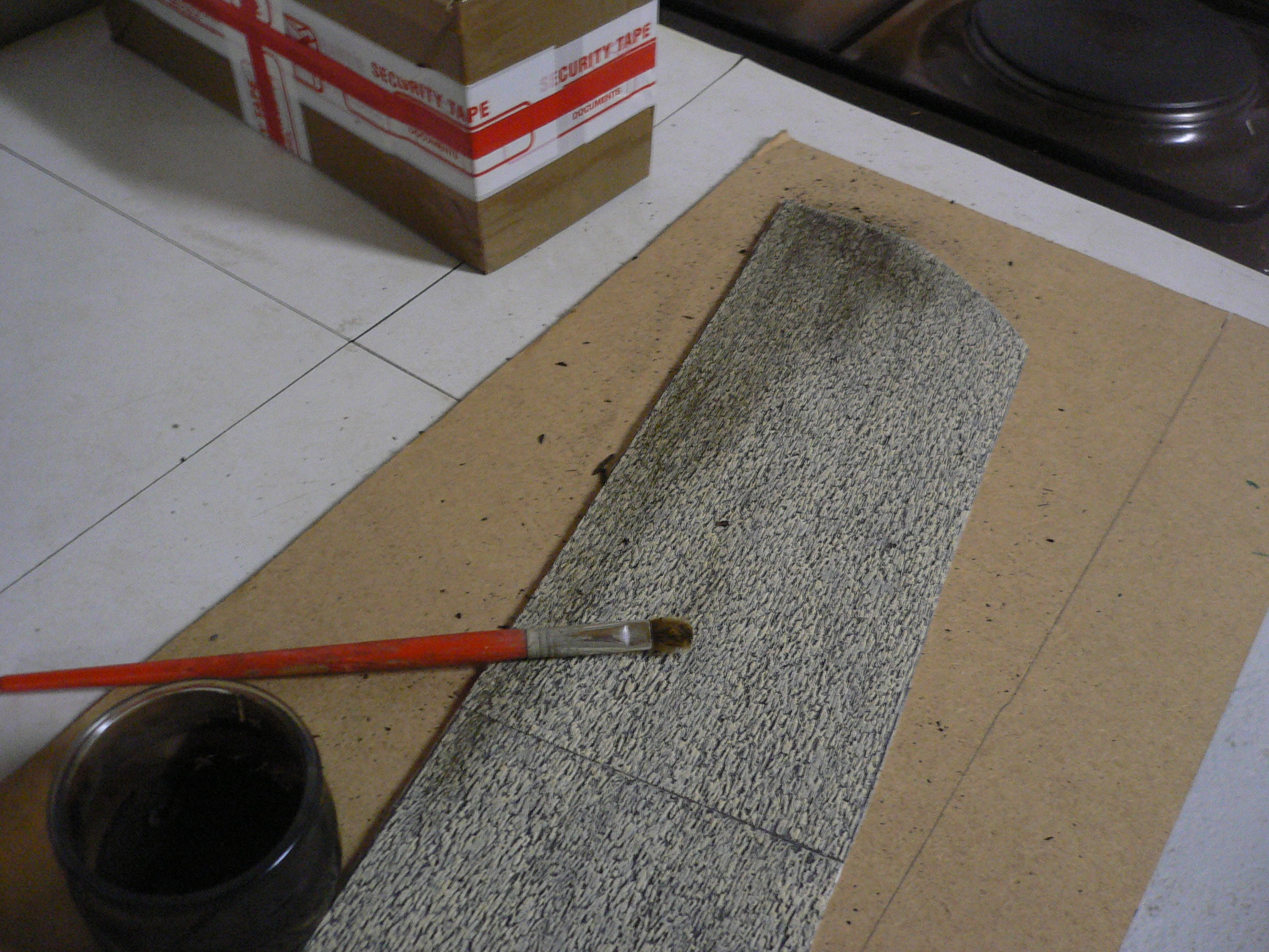

Patine des deux murs de soutènement, et collage de leur partie supérieure
Pour la patine, j'utilise du bois brûle, type allumette, ajouter un peu de terre à décors "terre de sienne brûlée"
Préparation du mur de soutènement de la route (travaux plus long comme pour le dessus du portail du tunnel, il va falloir représenter les pierre de parement sur le dessus du mur (gravées une à une positionnées et collées)
Mise en place à blanc
La suite très prochainement, Eh oui Pélican,les murs de soutènement ou du moins ce qui l'en reste!!!!! sur cette ligne CFD sont assez vertigineux pour certains..

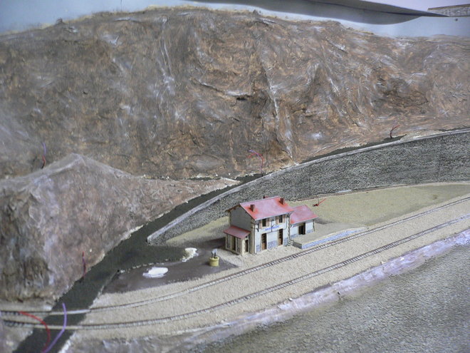

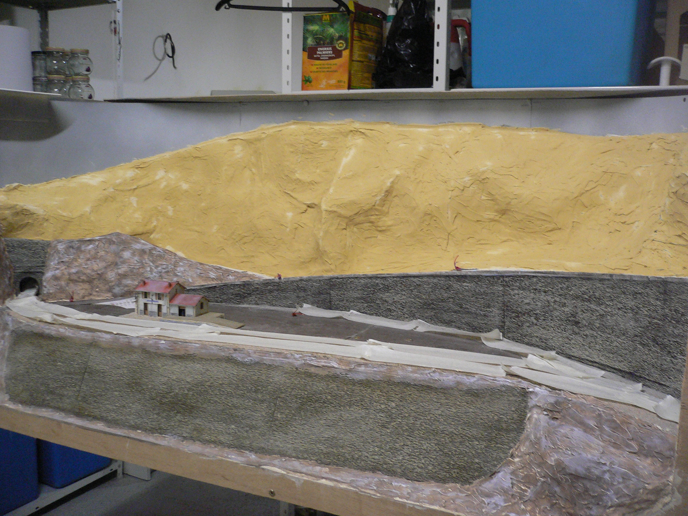

Messagepar rail30 » 05 10 2014 à 21:17
Bonsoir
Voici en quelques lignes et quelques photos, l'avancée du réseau
1) Mise en place du plâtre à décors et sa patine.....
N'oublions que la saison choisie est le début de l'hivers avec ses premières fortes gelées (Barbastes, comme on dit chez nous...)
La seconde partie du décors en plâtre teinte dans la masse, an attente de sa patine brune...

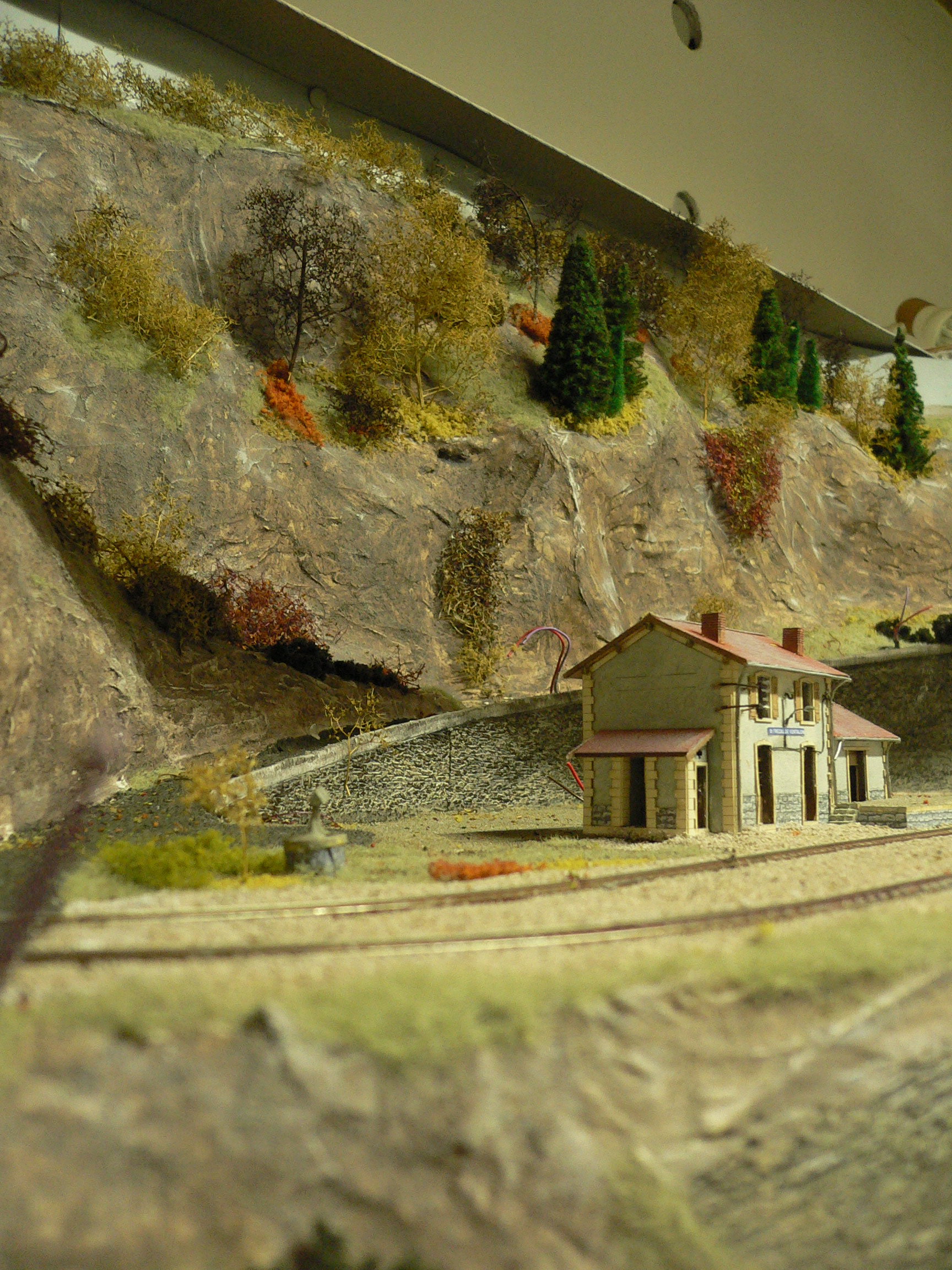

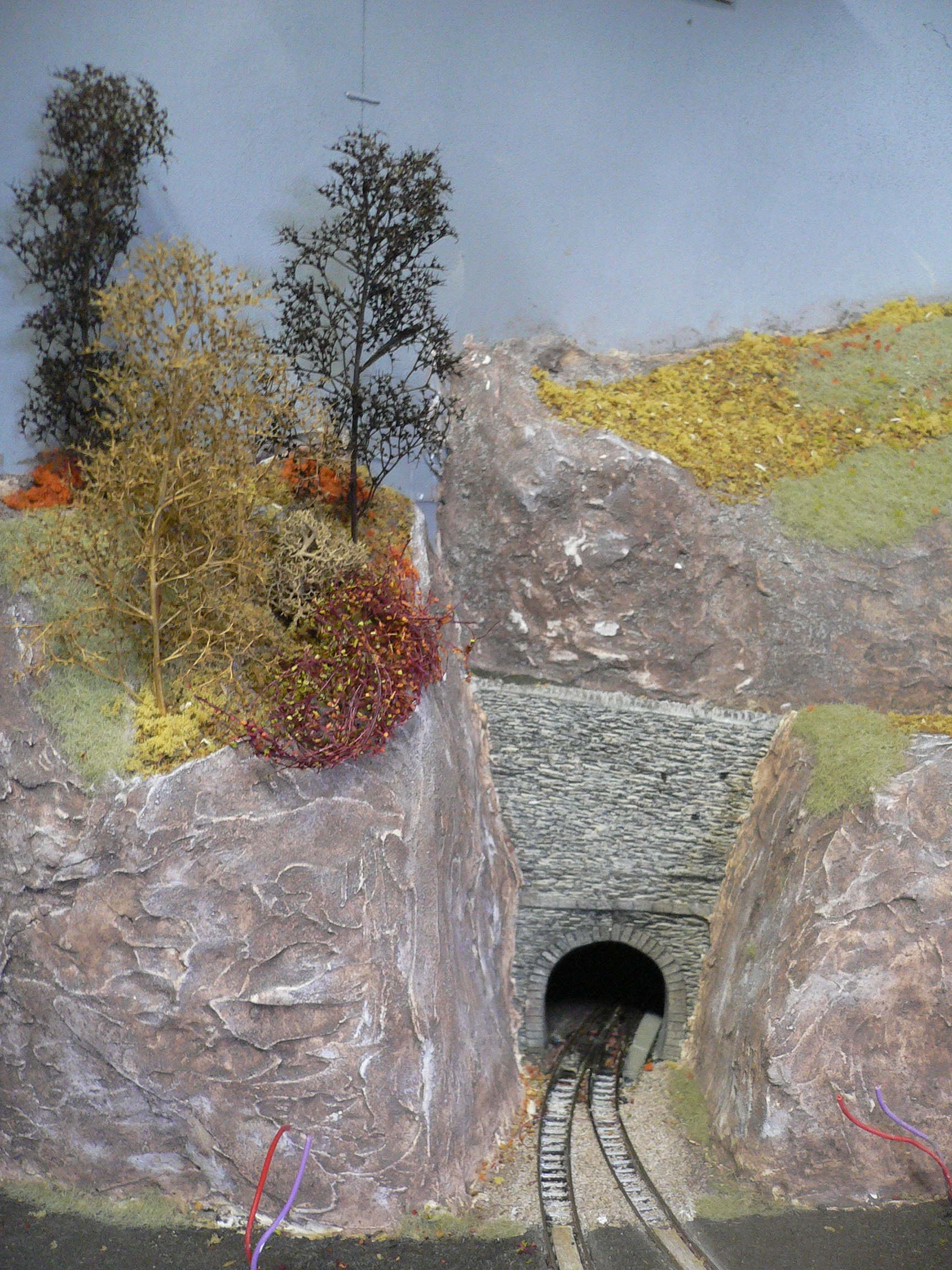

Messagepar rail30 » 22 10 2014 à 23:04
Salut à tous et à toutes (peut-être qui à des personnes de la gente féminine qui aime le métrique...)

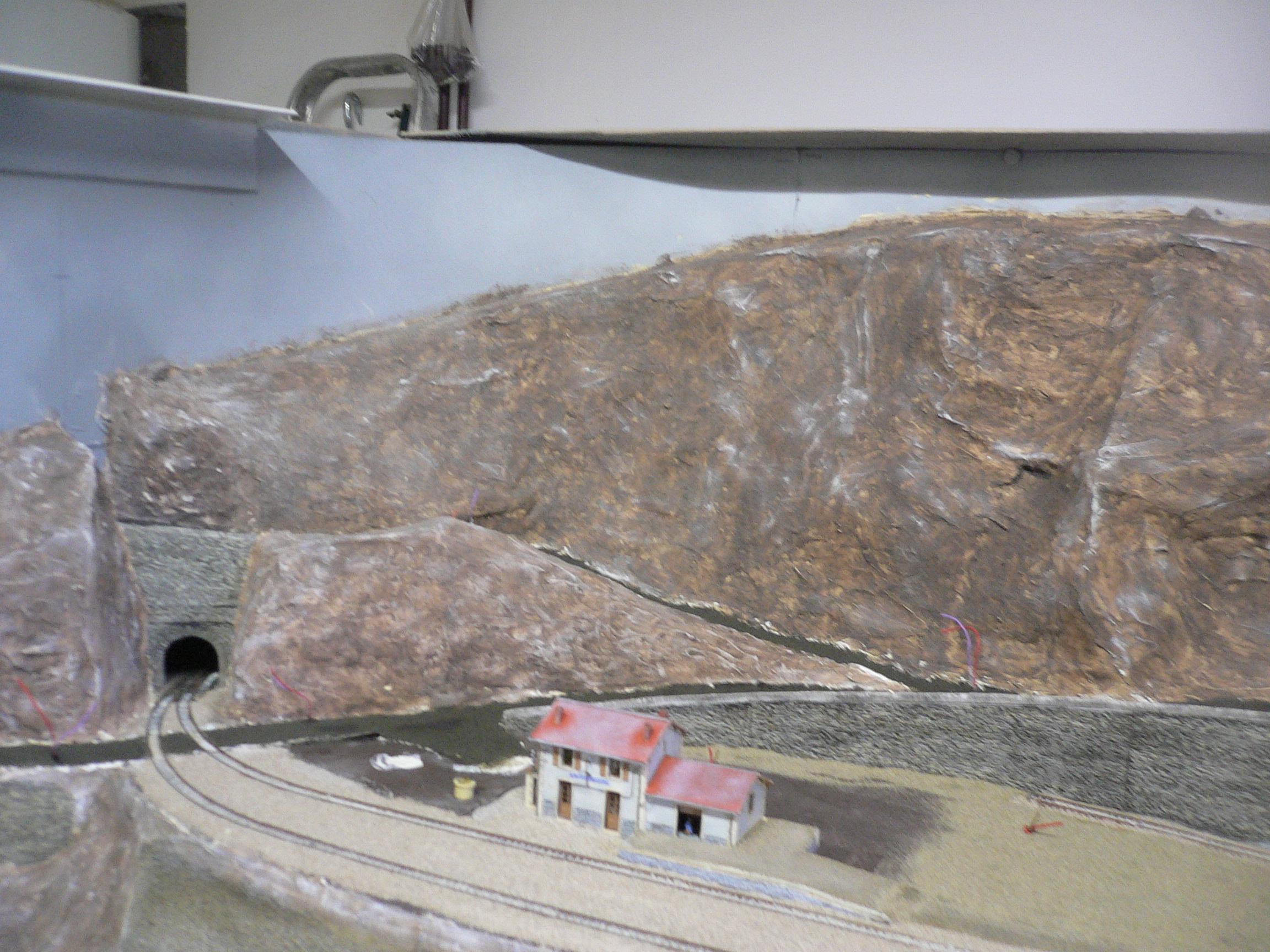

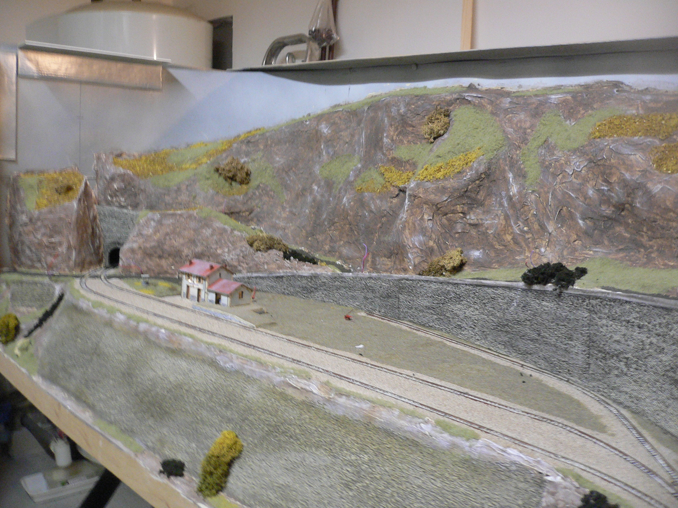

Voici donc des nouvelles des travaux.

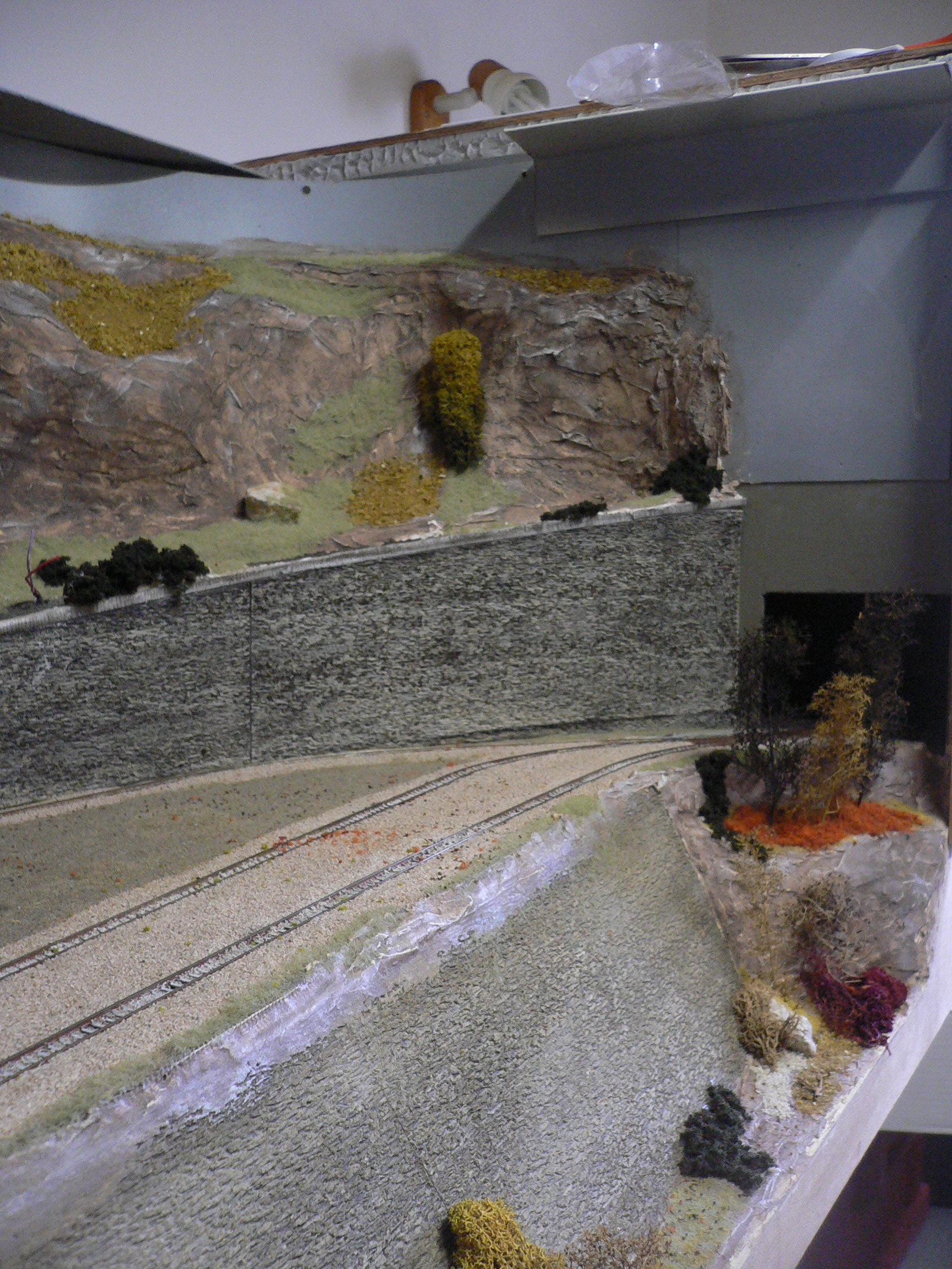

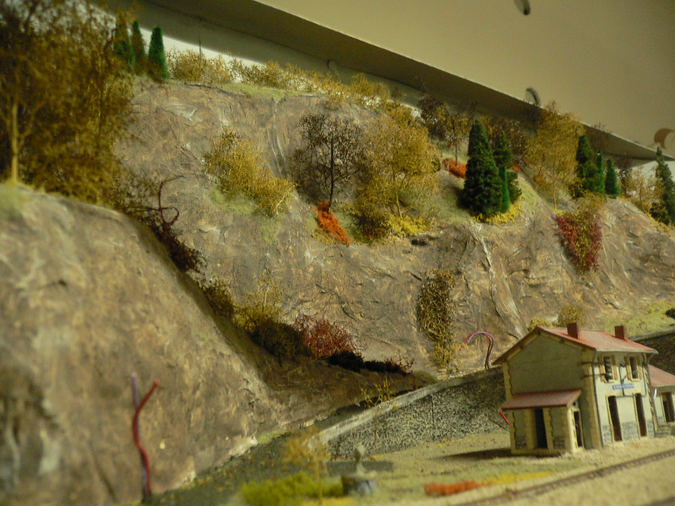

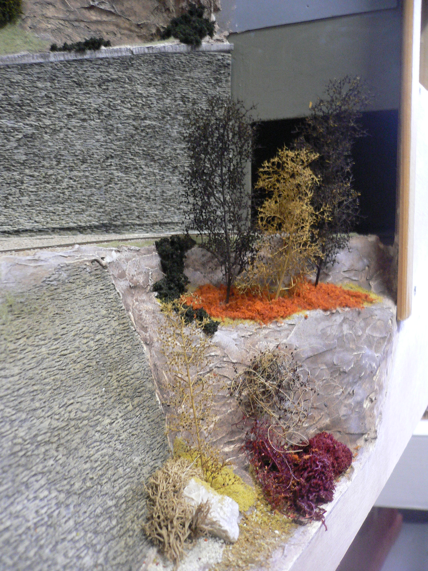

Après l'ossature la falaise, je suis passé à la patine de la roche en totalité
Ensuite la préparation de la base du flocage herbeux (Rappel, la période se situe début de l'hivers, dans les Cévennes fais pas très chaud, donc les coups de gelées fréquents et l'herbe devient sèche)

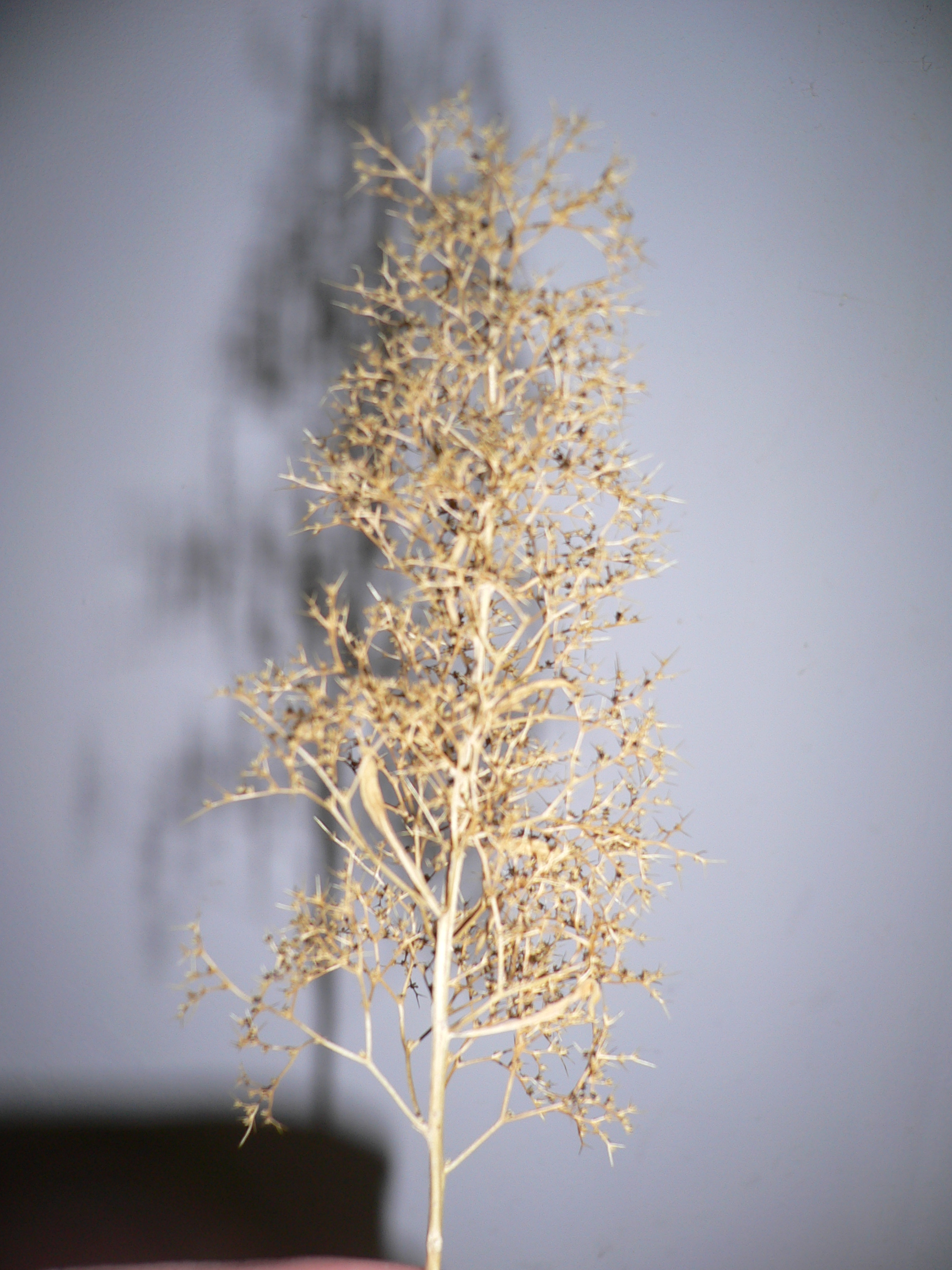

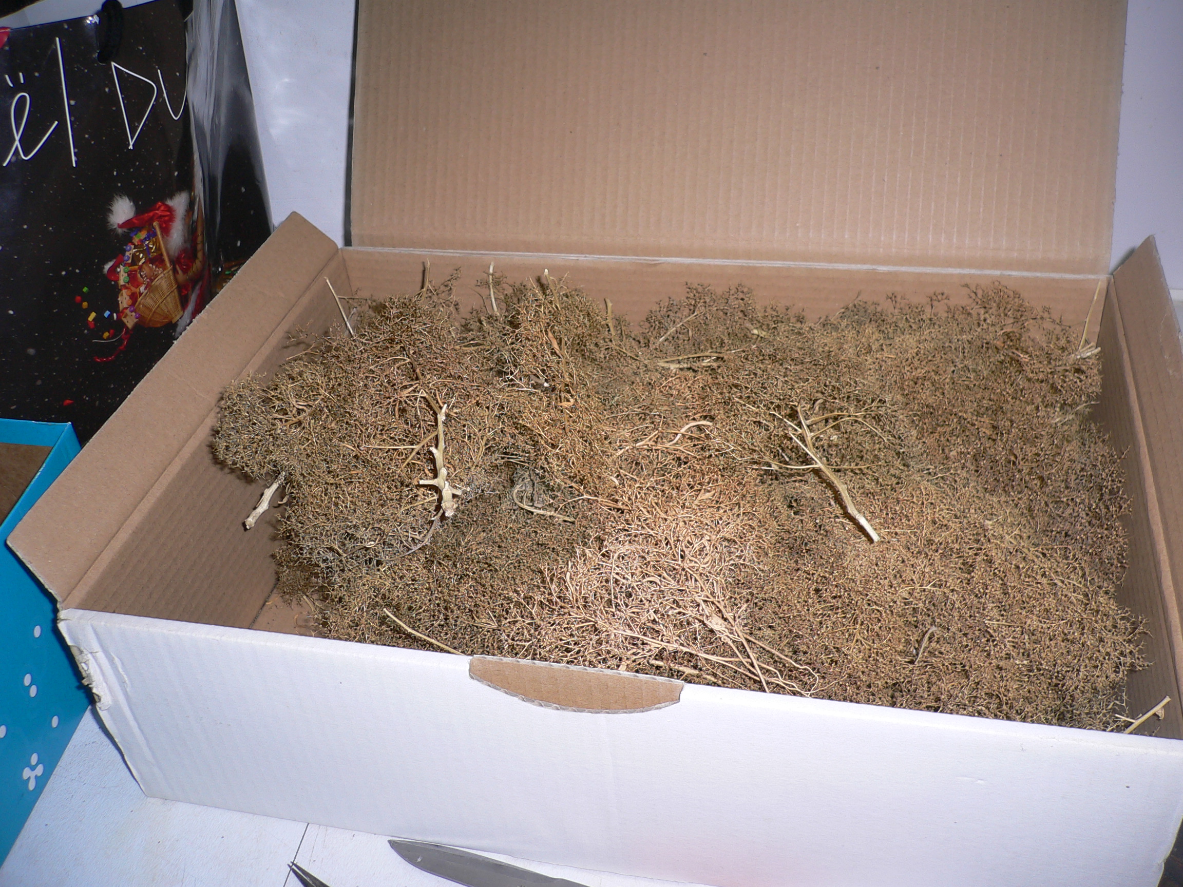

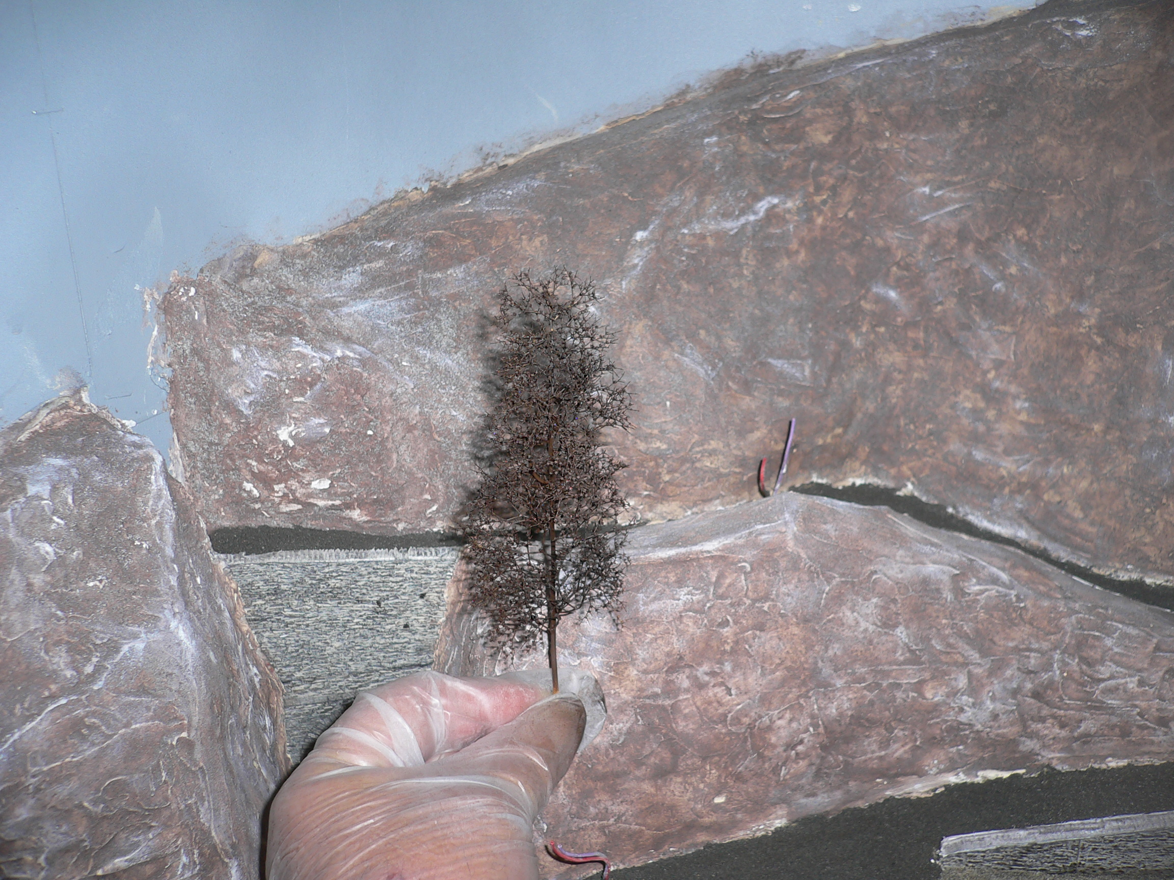

Préparation des arbres à feuillage caduque (tel que châtaigniers, fayard etc...)
Pour se faire plaisir, quelques petites compositions qui circuleront sur Saint Frézal.
rail30
Messages: 36

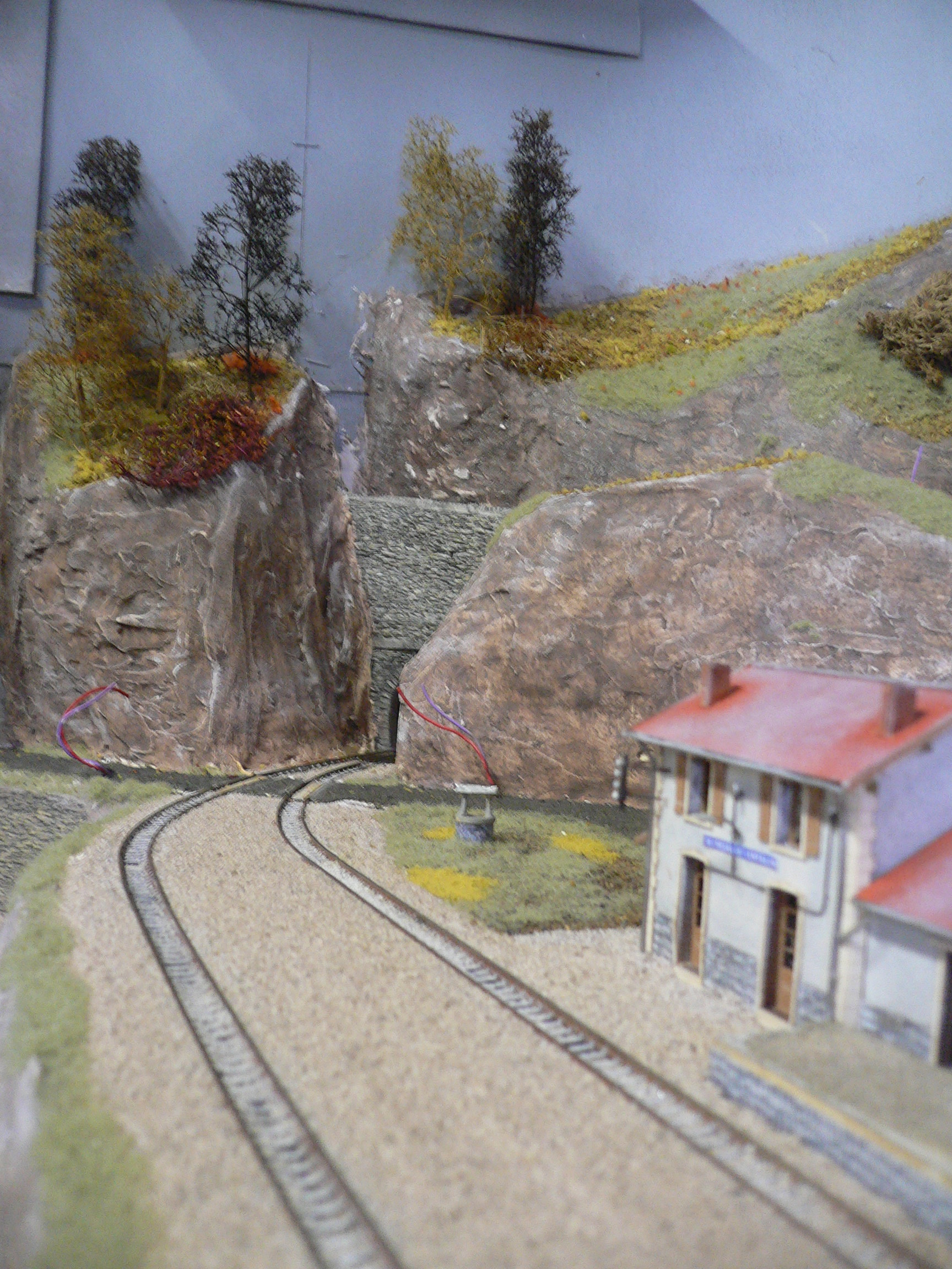

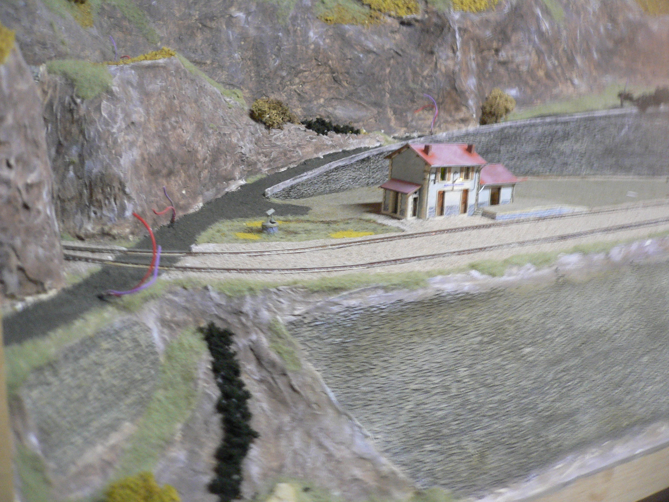

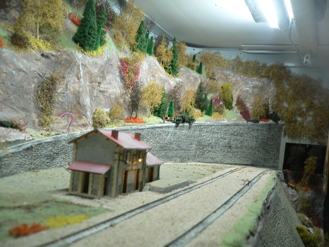

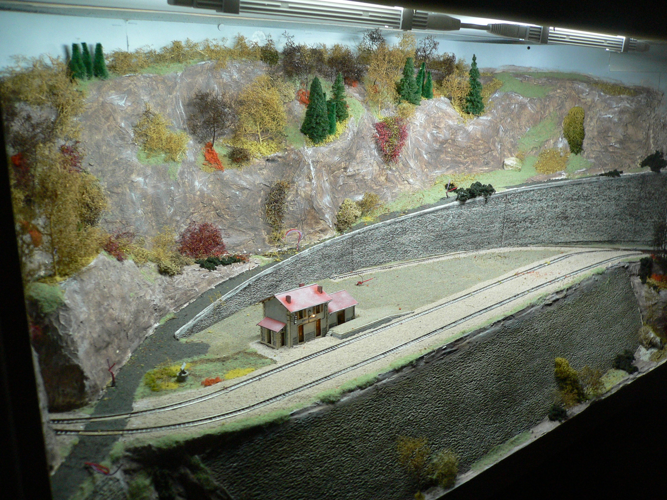

Messagepar rail30 » 22 10 2014 à 23:15

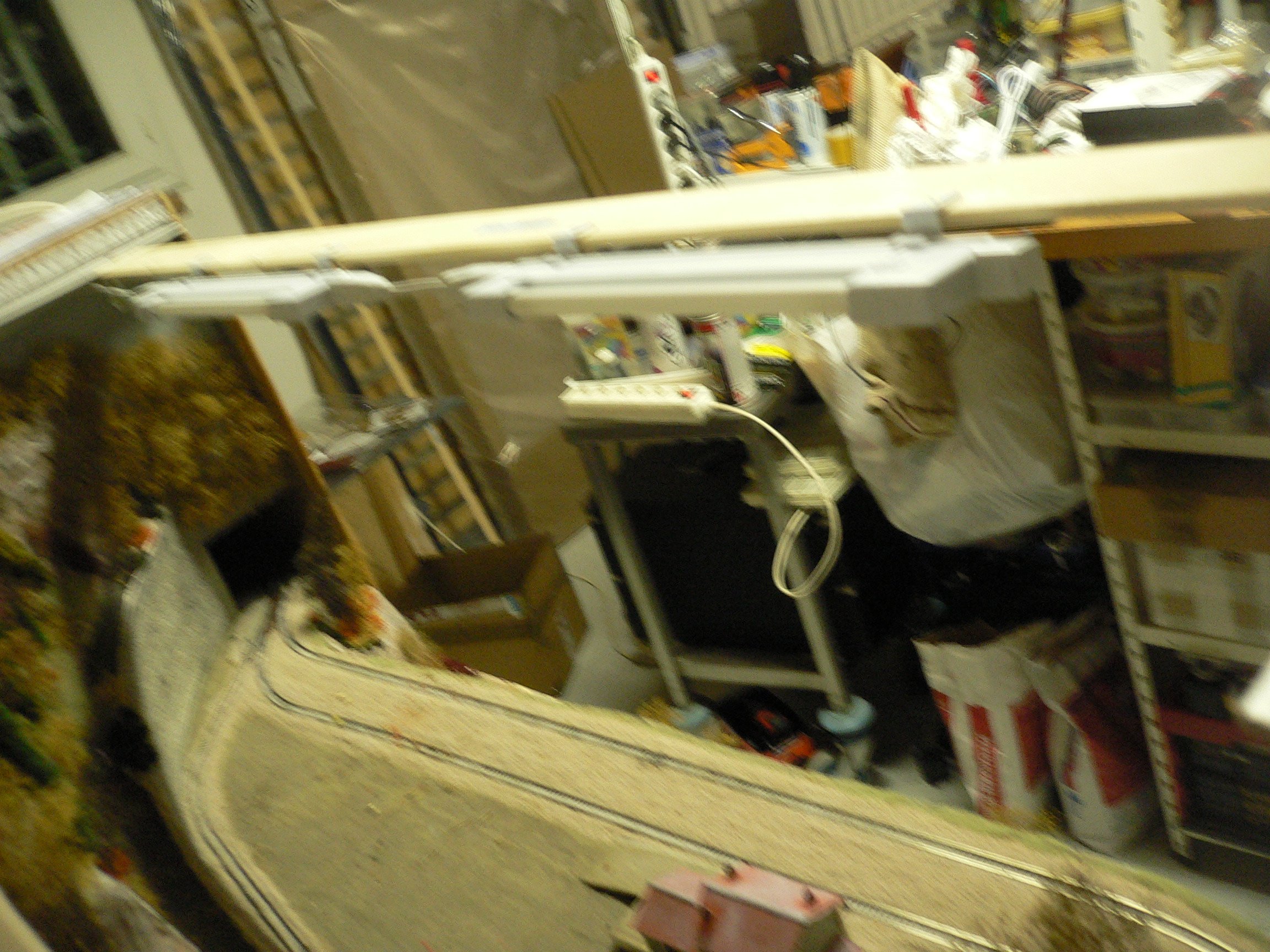

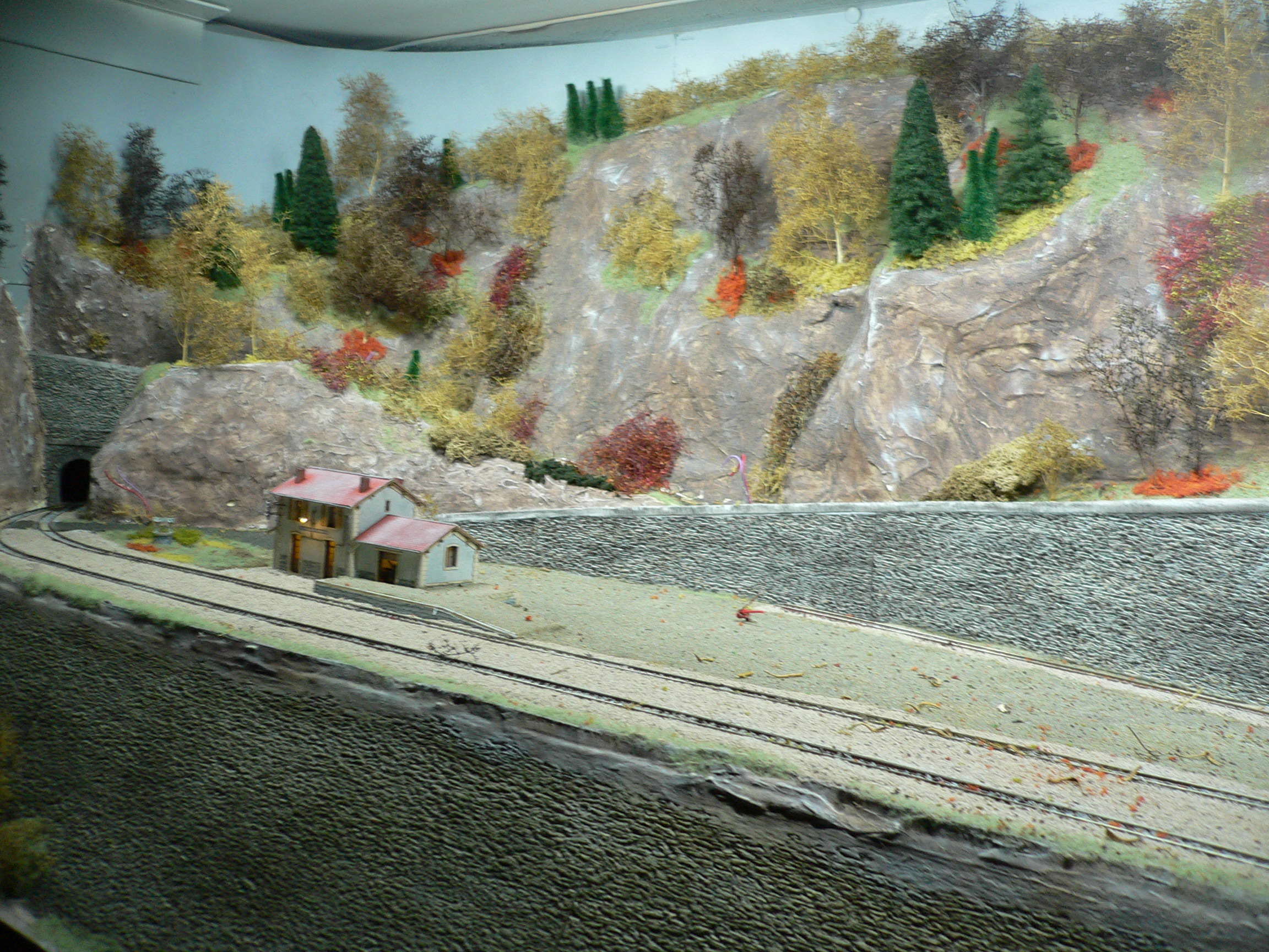

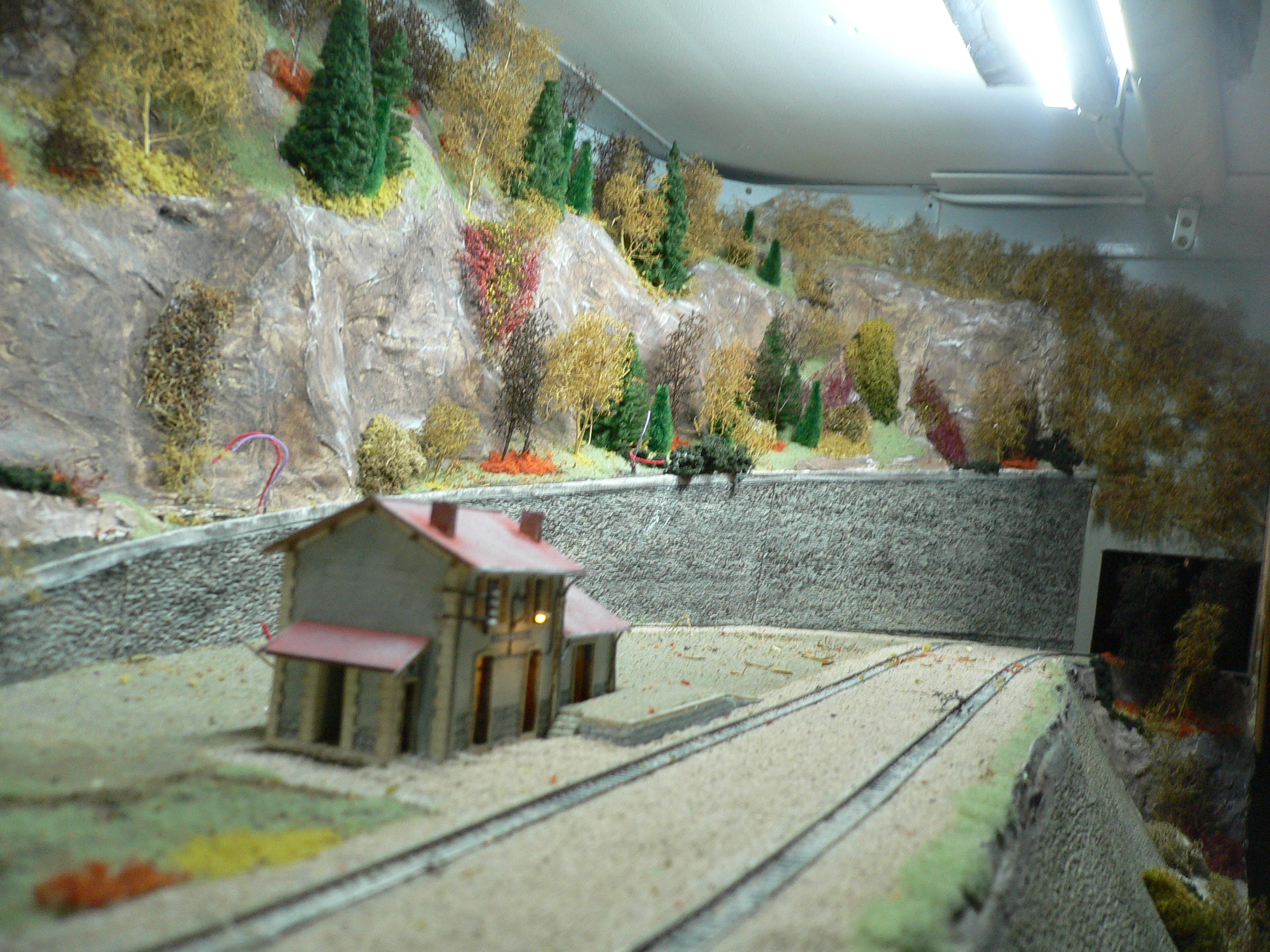

et nous continuons la suite de la pose de la végétation
Apparition des arbres...
Positionnement de l'éclairage blanc froid 6w restitué 33w
Maintenant quelques vues de l'ensemble avec le fermeture à blanc du show case, tel que sera sa config en expo... (ATTENTION l'aspirateur n'est pas passe pour nettoyer le réseau, car attente séchage complet des arbres et arbustes.
Voilà dans quelques jours la suite de la construction...
