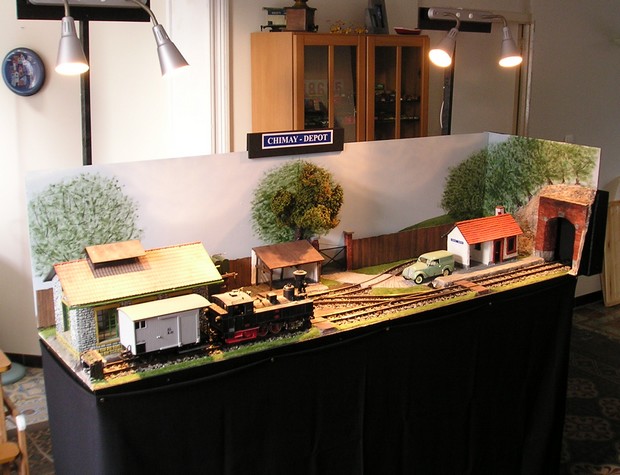

Chimay dépot : dépot en IIm ... 2 m de long ... soit ± 50 cm en Hom :rod_coeur
depot rideau.jpg (88.94 Kio) Vu 5458 fois

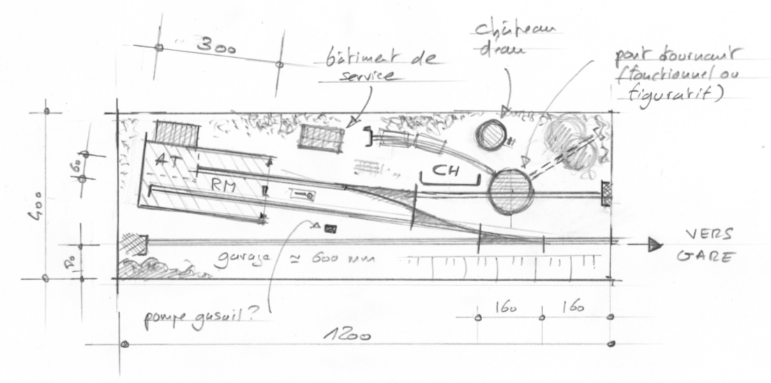

Pour le fun, ma propre "relecture" du dépôt des TCM :F5 , ici sur une surface de 120 x 40 cm et... en prenant garde de ne pas me faire "piéger" :!: par la géomètrie assez "large" des aiguilles Peco H0m (longueur 160 mm, déviation de l'ordre de 10° ?), erreur classique "sur le papier" (je n'ai pas fait exception à la règle quand j'ai conçu mon propre réseau ! :oups2: ) :
- la grande remise à deux voies en serait le principal centre d'intérêt : elle est implantée légèrement "de biais" à la fois pour rompre avec le "parallélisme" de beaucoup de réseaux modulaires ET pour exploiter au mieux l'encombrement des aiguilles + la largeur du plateau...
- cette remise pourrait être imaginée avec le toit démontable et... un aménagement intérieur (à réaliser ultérieurement ?) qui permettrait d'y voir les locomotives garées, la zone "atelier" (avec machines-outils, petite forge etc.) au fond...
- le pont tournant (ou plaque tournante ?) pourrait n'être que simplement figuratif par mesure d'économie. On y embrancherait une ou deux voies permettant d'y garer de vieux tombereaux (pour la livraison de charbon), des matériels réformés etc... (ambiance "métrique" ! :^) )
Mais tout ça n'est qu'une vision personnelle de ce projet :idea: : il s'agit bien comme dirait Storm de "suggérer sans imposer" ;) : l'imortant, surtout, est de bien "saisir" l'encombrement des voies et, surtout, des aiguilles : comme il me semblait dès le départ, le dessin "projet" de la page 1 surestime - à mon avis - ce qu'on peut faire sur 40 cm de largeur, et sous-estime les entraxes entre voies ! ;)

malletslm a écrit: Pour le fun, ma propre "relecture" du dépôt des TCM :F5 , ici sur une surface de 120 x 40 cm et... en prenant garde de ne pas me faire "piéger" :!: par la géomètrie assez "large" des aiguilles Peco H0m (longueur 160 mm, déviation de l'ordre de 10° ?), erreur classique "sur le papier" (je n'ai pas fait exception à la règle quand j'ai conçu mon propre réseau ! :oups2: ) :
- la grande remise à deux voies en serait le principal centre d'intérêt : elle est implantée légèrement "de biais" à le fois pour rompre avec le "parallélisme" de beaucoup de réseaux modulaires ET pour exploiter au mieux l'encombrement des aiguilles + la largeur du plateau...

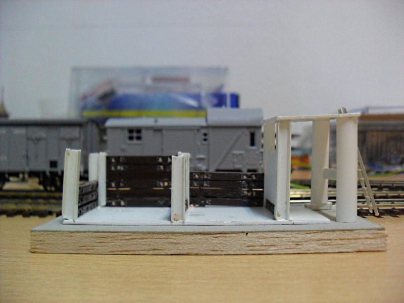

J'ai commencé mon parc à charbon le voici pas terminé :
Il est posé sur la réhausse juste pour la photo... Vous pouvez constater qu'il est fait de bric et de broc... Le chargement dans les locos se fera par sacs ou paniers... dur le boulot !

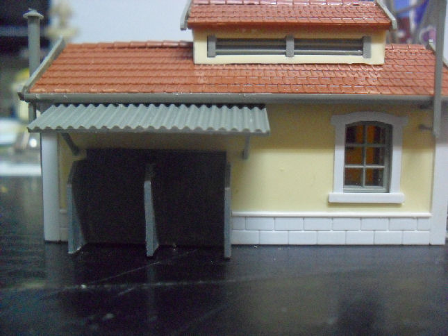

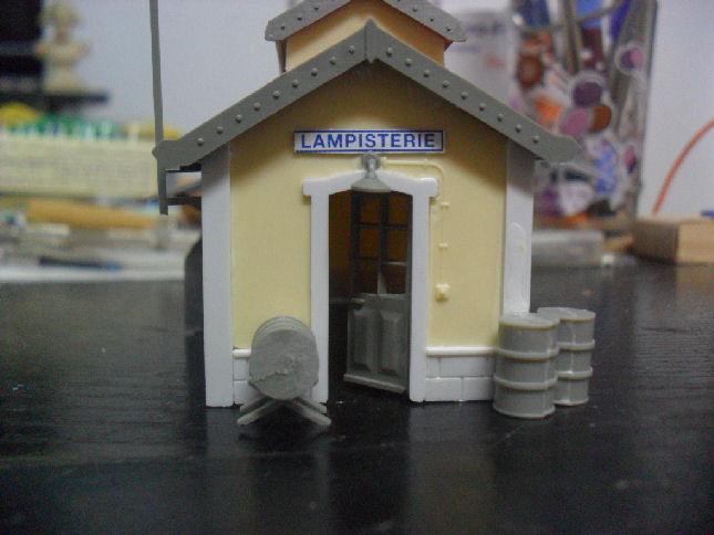

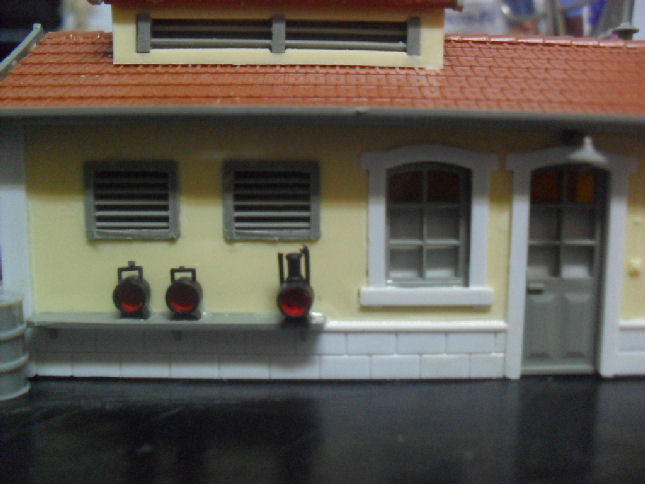

Pour en revenir au TMC, voici quelques photos de la lampisterie Jouef, qui pourras servir de bâtiment administratif sur le dépôt :
Quelques bidons d'huile...
et :
Des urinoirs "maison"...
enfin :
Quelques lanternes et l'administration du dépôt...
Mallet SLM, tu viens de dessiner le plan de ton futur module FDEM, raccordable à ton réseau et que tu pourras sortir en exposition.

Personnelement, j'éviterais la lampisterie jouef... Car quelque soit le rôle que tu lui fasse jouer, les amateurs verront... la lampisterie jouef !
En plus, pour un bâtiment administratif, ça ne colle pas... Si un jour tu viens voir au dépôt de Saint Vaery Canal, Jean-Michel, tu verras que le bureau est integré à l'intérieur du bâtiment.

Quant à la lampisterie Jouef... c'est vrai qu'elle est très "typée" (et peut-être même plus typée "Jouef" que "PLM" dans l'oeil de bien des amateurs !) mais elle a l'avantage d'exister, et elle peut servir de solution provisoire en attendant de trouver (ou de construire ? :^) ) mieux : dans de projet, j'aime bien l'idée d'un petit bâtiment annexe (bureau, dortoir, logement... à voir !) qui vienne "tenir compagnie" à la remise et permette de "jouer" avec les volumes des bâtiments... :^)
Mais je suis sûr que tout ça (bâtiment annexe ou pas) se réfléchira et "décantera" naturellement quand jeanmichelfr11 passera à la réalisation proprement dite du module. ;)

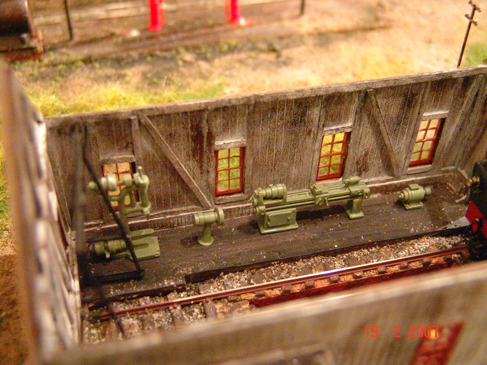

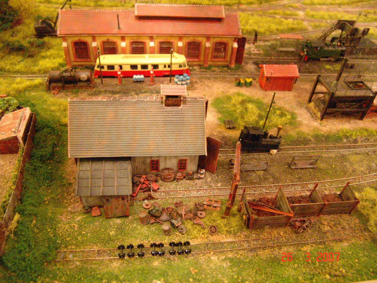

Messagepar bernardhenri » 08 06 2014 à 14:14
Comme celle -ci (Brawa)
Port de Carhaix
Bernard WALTER
bernardhenri
The Great Small
Messages: 4440
Re: Les Tramways de Chez Moi
Messagepar jeanmichelfr11 » 08 06 2014 à 14:42
Merci Malletlsm, je valide la lampisterie Jouef, j'aime ce petit bâtiment, au point que j'ai réussi à ouvrir la porte du local "lampisterie bureau" et transformer la partie arrière (porte latérale et fenêtre blanchies), en "dortoir" et peut-être ajout de rideau en papier crépon... Ce serait juste le dortoir de l'équipe de conduite ,qui, arrivée le soir, doit assurer le premier train du matin,voilà...
Je file de ce pas voir si je peux ouvrir le toit et faire un aménagement intérieur (va falloir y mettre un mur de refend) pour séparer le bureau du dortoir, mais ça ce n'est pas compliqué... Et pourquoi pas un éclairage à led blanche (2) + résistanc (bien entendu). :H1 :H1
Concernant le parc à charbon, effectivement, en allant voir sur le lien, c'est assez simple et efficace... :mdr2:
Pour bernardhenri, superbe la remise, l'outillage vient d'ou ? Ll'ambiance "désordre",aux alentour de celle-ci... Super ! ! !

C'est exactement ce dont je rêve, l'intérieur de la remise de Port-De-carhaix... E2 E2 E2 E2 E2
Et il y a plein de détails aux alentours de la remise dont pourra s'inspirer jeanmichelfr11 #B6 . Moi aussi, d'ailleurs... :^)
