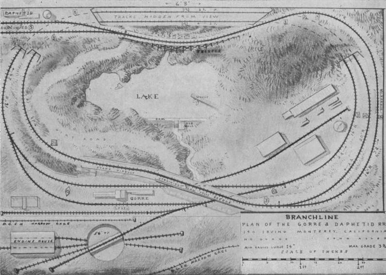

relire l'excellent bouquin de Jacques Leplat sur le Gore and Daphetid !
le plan du réseau original :
http://gorre-and-daphetid.witt-family.com/
et puis ... Allentown : le superbe réseau de Galloping Goose en N :rod_coeur

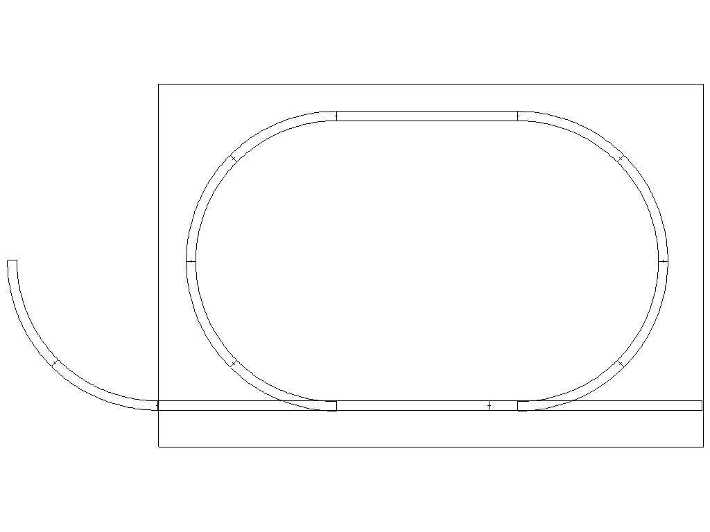

J'ai commencé l'ébauche du plan !
Je peux demander une petite avance en brouzoufs ?

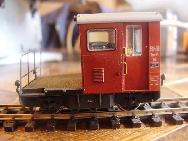

as tu une photo de ton ptit diesel suisse ??? :D3
Re: Hom : un nouveau module FDEM ... et Rhétique !!
Messagepar Zébu » 05 06 2014 à 11:41
J'ai !
Messagepar pelican » 05 06 2014 à 11:48
Super : ça correspond à la version que je cherche !! :ipb-251
As tu la ref ??? :D3

Pour ma référence, c'est 56-67. Prix : 75 € en 2007.

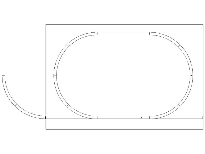

Pour le plan, et je m'en doutais un peu avant de dessiner, comment veux-tu faire rentrer tout ça dans ces dimensions ?
Je suis parti avec une rayon de 40 cm vu que tu as une motrice BB. Donc, si tu retires 2 x 40cm, il te reste à tout casser un coupon droit de 40 à 55cm.
Le grand coupon est celui du rez.

Grr calcul fait sur un rayon de 36 cm ... :F9 il me restait ± 60 cm de voie droite !
mais tu as raison :maitre:
peut être reporter une courbe à l'extérieur du module ?? en parallèle avec le viaduc , et cachée dans la montagne ?? :D3

pour le locotracteur : la ref est normalement de 4 chiffres, puis 3 chiffres .. :F9

Il y a bien une référence de ce style mais sur une étiquette. Moi, j'ai lu celle qui se trouve imprimée partout sut la boîte. Je suis au taf, je regarderai ce soir.
Le rayon minimal chez Bemo est de 33 cm ... http://www.bemo-modellbahn.de/produkte/ ... dcd99e08cf
ca passe mais c'est court ..... j'ai un petit bout à 33, pas de soucis sauf en rebroussant certaines voitures avec des attelages Mirawo (Kadee) .... les soufflets s' accrochent... :?
http://www.mirawo.ch/indexmirawo.html
Pour les réf Bemo : http://www.bemo-modellbahn.de/fileadmin ... H_2014.pdf
le Tm 2/2 65 : 1273 115 ... ;)
