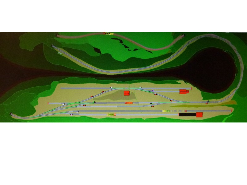

Enfin le projet vas se concrétiser,Une gare du CBR à l’échelle Nm (plans de voies de la gare de Fisme) et une partie campagne
Le réseau aura une longueur de 220 cm et 80 cm de largueur,un séparateur dans le milieux du réseau permettra d'avoir deux paysage différent, il sera piloter en DCC ,les rails seront de la marque Atlas ,les bâtiments seront de construction perso ,les véhicules suivant ce que l'ont peut trouver chez différent concepteur ,machine traction seront montée / construite sur des châssis Marklin avec moteur 5 pôles

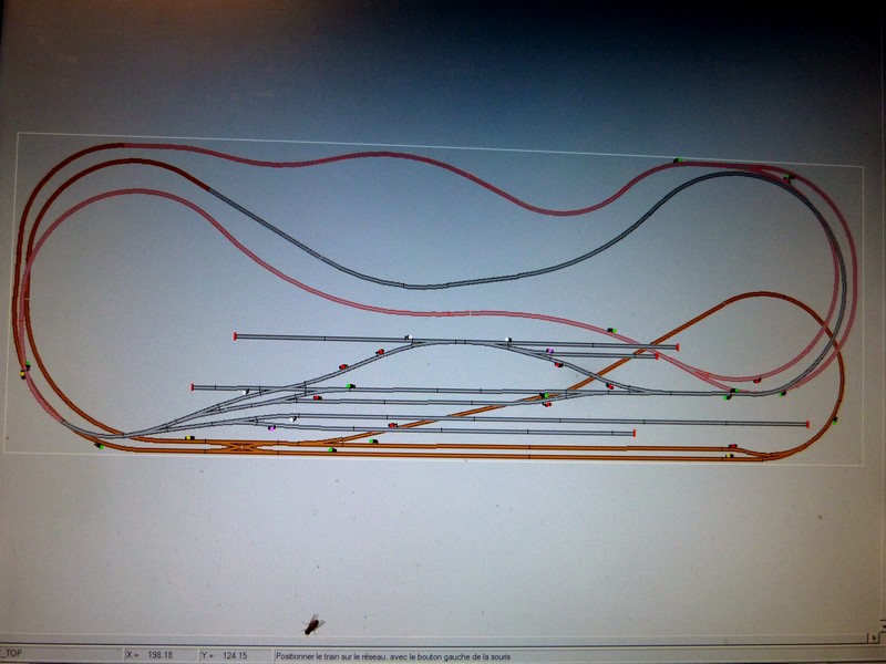

Infrastructure sera en CP de 5 mm avec des renforts, le réseau sera sur deux étages ,voir plans

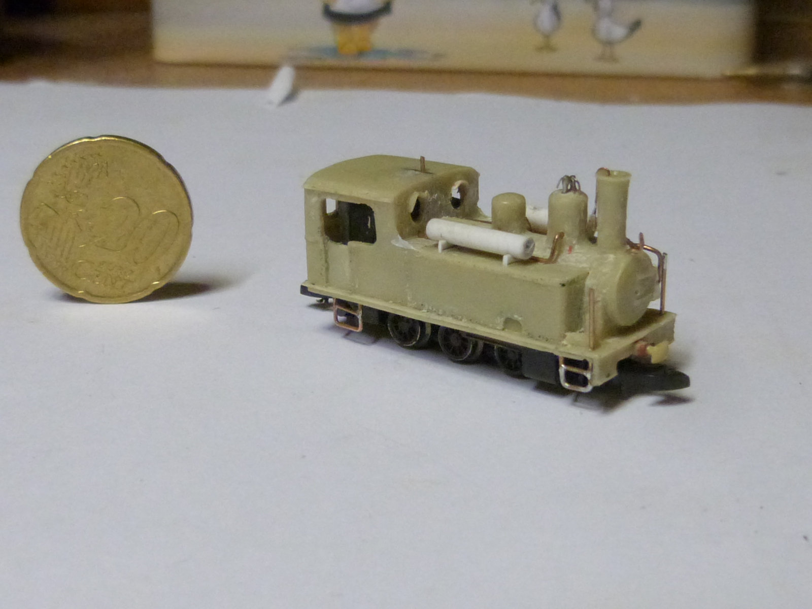

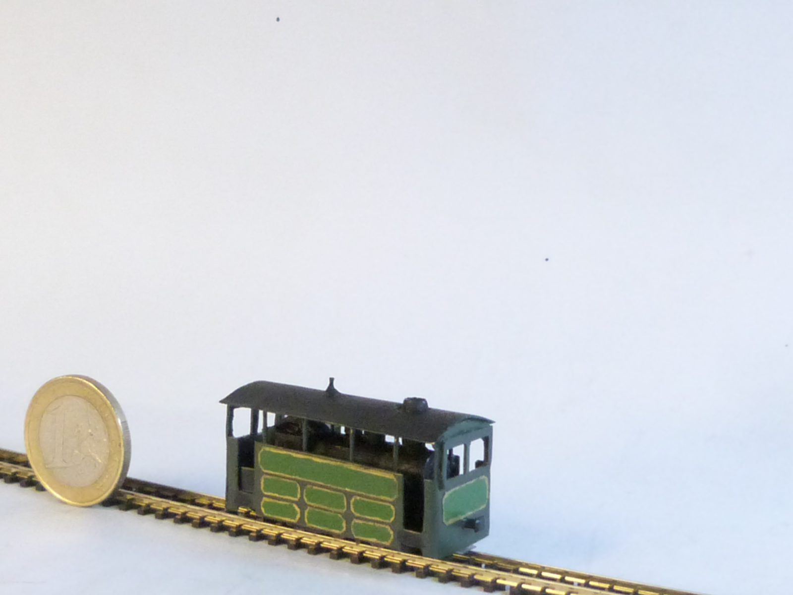

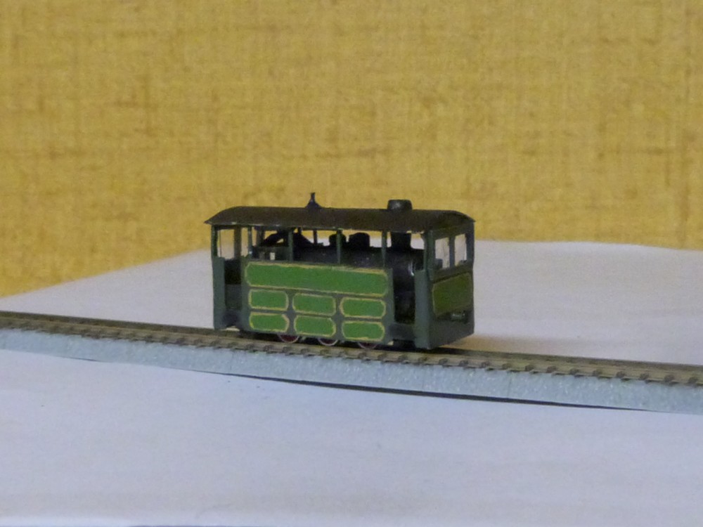

La premier machine est du type Bi-cabine Blanc-Misseron ,construite en laiton sur châssis Marklin ,bon les photos en macro sont révélatrice de pleins de défauts,mais avec mes gros doigts :C4
Tous commentaires sont les bienvenu

Messagepar YVES » 09 10 2018 à 22:37
Joli projet. Un des gares sur les lignes du Champagne.
Re: Reseau du CBR a la campagne
Messagepar pelican » 10 10 2018 à 08:30
quand on connait un peu cette échelle, on est stupéfait par la bicabine :ok
Vivement la suite :ipb-251
Messagepar Zébu » 10 10 2018 à 13:33
Voui !
Jolie machine.

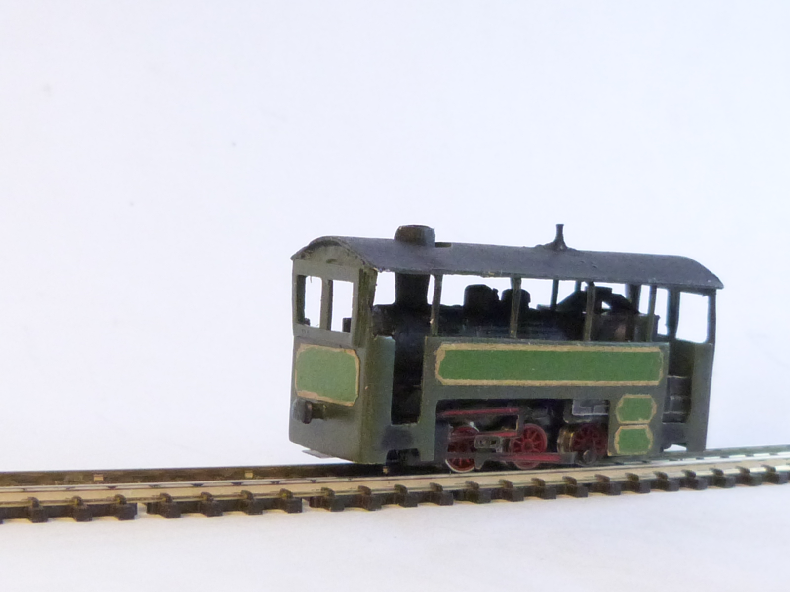

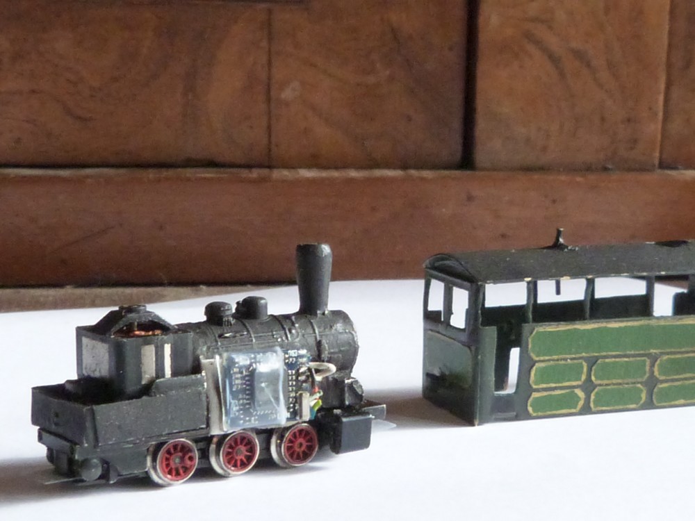

Montage d'un décodeur ESU micro ,ça tient le long de la chaudière ,et après paramétrage,sa roule :^)
Quelques gramme de plomb à droite et gauche et j’obtiens la masse de 36 g , donc 14 g de plus que la machine d'origine ( 22 g) ,je pense que ça devrais garantir un meilleur fonctionnement ,surtout coté captage de courant,qu'en pensent les utilisateurs de ces puces ?

Messagepar pelican » 29 10 2018 à 16:16
un peu de plomb ne fait pas de trot .. tort ... :rod_siflet
Messagepar L'homme du pire caddy » 29 10 2018 à 16:39
pelican a écrit:un peu de plomb ne fait pas de trot .. :rod_siflet
Quelques plombs dans les chevaux-vapeur et c'en est fini pour le trot... :rod_siflet
Pierre, désolé, pas pu m'empêcher. :oups2: :oups2: :oups2:
Messages: 4691
Messagepar Zébu » 29 10 2018 à 18:55
Beau boulot.
Pour mon Nm, j'ai encore un stock de décodeurs de chez Tran. Dcx74zd, 75 et 77.
Ca va le faire.

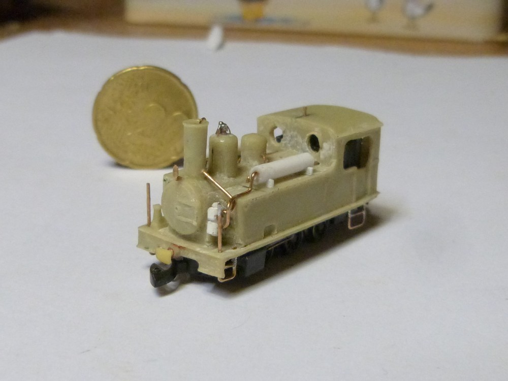

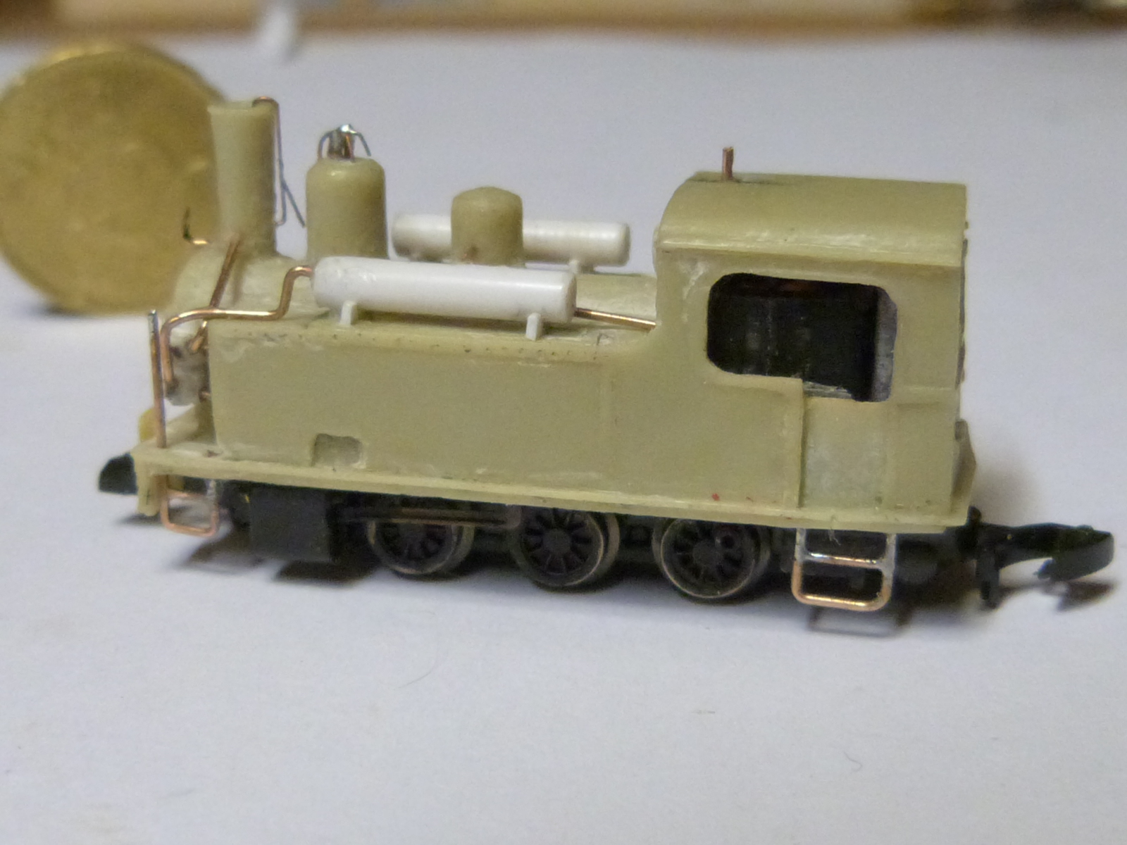

Toujours dans les machines ,après avoir reçu le kit en résine de la Corpet 030 , je l'ai modifier pour quel ressemble au machine qui roulais sur le CBR,quelques fils,des chutes de plastiques ,une loupe #B2 et un peut de temps ,voila le résultat ,après peinture en vert et noir et elle sera bonne pour le service :^)
Messagepar pelican » 21 11 2018 à 09:17
Chouette machine :ok E2
Messagepar YVES » 21 11 2018 à 17:14
De jolies Corpet, ces 030T. D'où provient le kit résine ?...
Messagepar Zébu » 22 11 2018 à 00:34

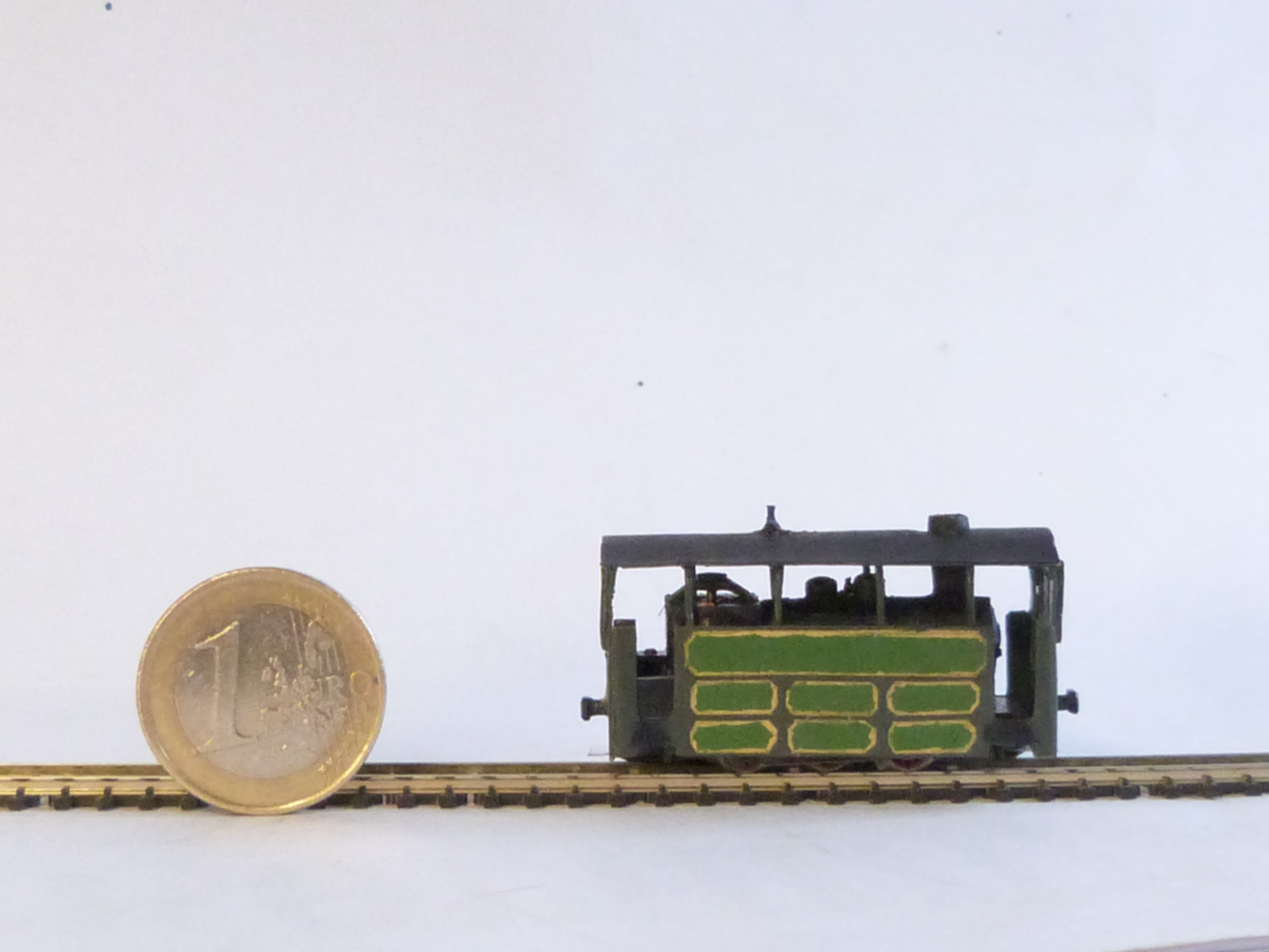

Si tu pouvais me montrer comment tu as soudé tes fils du décodeur.
Sur la 030 en Z, je n'aime pas le système que j'avais employé. J'avais glissé un isolant entre la patte qui remonte de la prise de courant et le porte-balai.
Messagepar pelican » 22 11 2018 à 09:15
un décodeur dans du z ... H4
Messagepar le moslinois » 22 11 2018 à 19:46
Zébu ,je n'ai pas de photo,un peut délicat à rouvrir la bi-cabine ,mais je crois que je fais comme toi, les fils rouge et noir ,chacun d'un coté souder sur les languettes qui capte le courant contre les roues,j'ai isoler le porte balais avec un bout de plastique d’emballage,et fils gris et orange soudé sur les extrémités des porte balais, j'ai fais un peut le tour du problème,et je n'ai pas d'autre solution ! J'ai mis des fils très fin sur le décodeur
Yve; le kit est en résine et proposer par AFAN à ces membres
