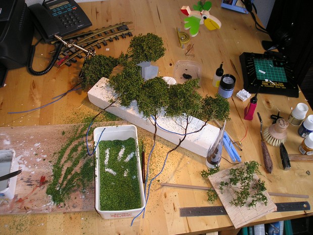

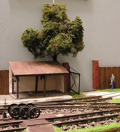

cloclo57 a écrit:Salut Pélican
Super ton réseau
a cette grande échelle le feuillage comment le réalise tu ?
pas de feuillage : je récupère des vieux sapins artificiels après Noel, et Zou .. ça fait un arbre au 1/22 :ipb-251
Ceci dit, j'avais réalisé un arbre en fil de fer, avec le tronc en plâtre, et le feuillage en Zeechuim, plus des feuilles GPP pour le zero !

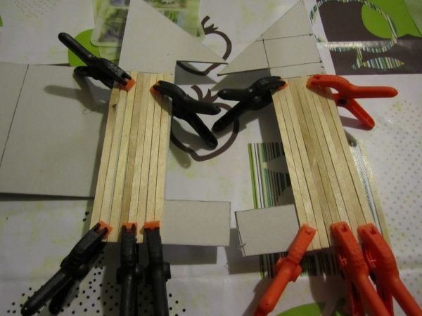

Cet après-midi,collage de quelques touillettes!

les débuts de la construction en touillettes sont prometteurs ! :ok
pour rappel, ce sont des touillettes à café, ça mesure ± 14 cm, 5 mm de large sur 1 mm d'épaisseur, ce qui fait à l'échelle 1/1 des planches de 11 cm de large su 2 cm d'épaisseur ! ;)
