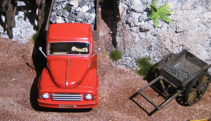

pour patiner le camion rouge des caisses à vin, j'ai fait un jus avec de la peinture acrylique mat (un peu de noir, un peu de brun) consistance lait, j'ai barbouillé le camion au pinceau, puis essuyé avec un patch coton ;)
on peut effacer et recommencer tant que la peinture n'est pas sèche !
et puis, tu peux faire un essai sur une tite auto à Blepblep ! :rod_siflet
Le Lanz ne me semble pas trop gros, par contre, ton chemin ... C7

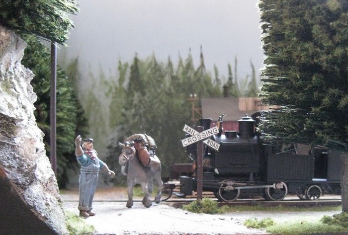

Merci pour vos conseils. Voici le PN, avec l'arbre terminé.
Les croix de Saint-André sont espérées pour demain.

Je ne suis pas sûr de la taille. Sur la fouletitude de photos examinées, je n'ai pas trouvé de référence pour trouver la taille originale. Alors, diviser "inconnu" par 64, ça fait toujours "inconnu". H4
Le réglage de netteté est plus difficile à travers la vitre. :C1
Ce n'est pas fini, mais c'est déjà dans un état présentable.

Messagepar pelican » 28 10 2013 à 10:32
j'avais le même problème pour les croix de St André en On30 .. et d'après certaines photos, la hauteur était ± celle d'un homme avec une main levé ;)
j'ai mesuré Mme Pélican avec la main levée, j'ai rajouté quelques cm , et j'ai trouvé !! :ipb-251 C7
