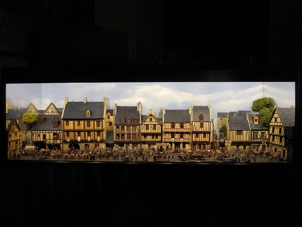

Je suis comme Chris...fâché avec le plâtre H4 H4 H4 , mais pas avec les colombages et les maisons à pan de bois...viewtopic.php?f=8&t=5734&start=60.
Ma méthode au 1/72eme: du carton gris gravé (un petit tuto à la rentrée s'il y a des amateurs)
Mais j'avoue que vu de près la méthode de Dan doit permettre un surdétaillage et un réalisme des matières plus poussés. Pour la coulée avez vous essayé le ciment dentaire ou le "staturoc" ?
Pour débuller j'utilise un vieux moteur de loco, Mabbuchi, fixé sur un socle et pourvu d'une masselotte excentrée fixée sur l'axe, générateur de vibrations, je pose le tout contre le modèle lors de la coulée et je laisse tourner jusqu'à la prise.

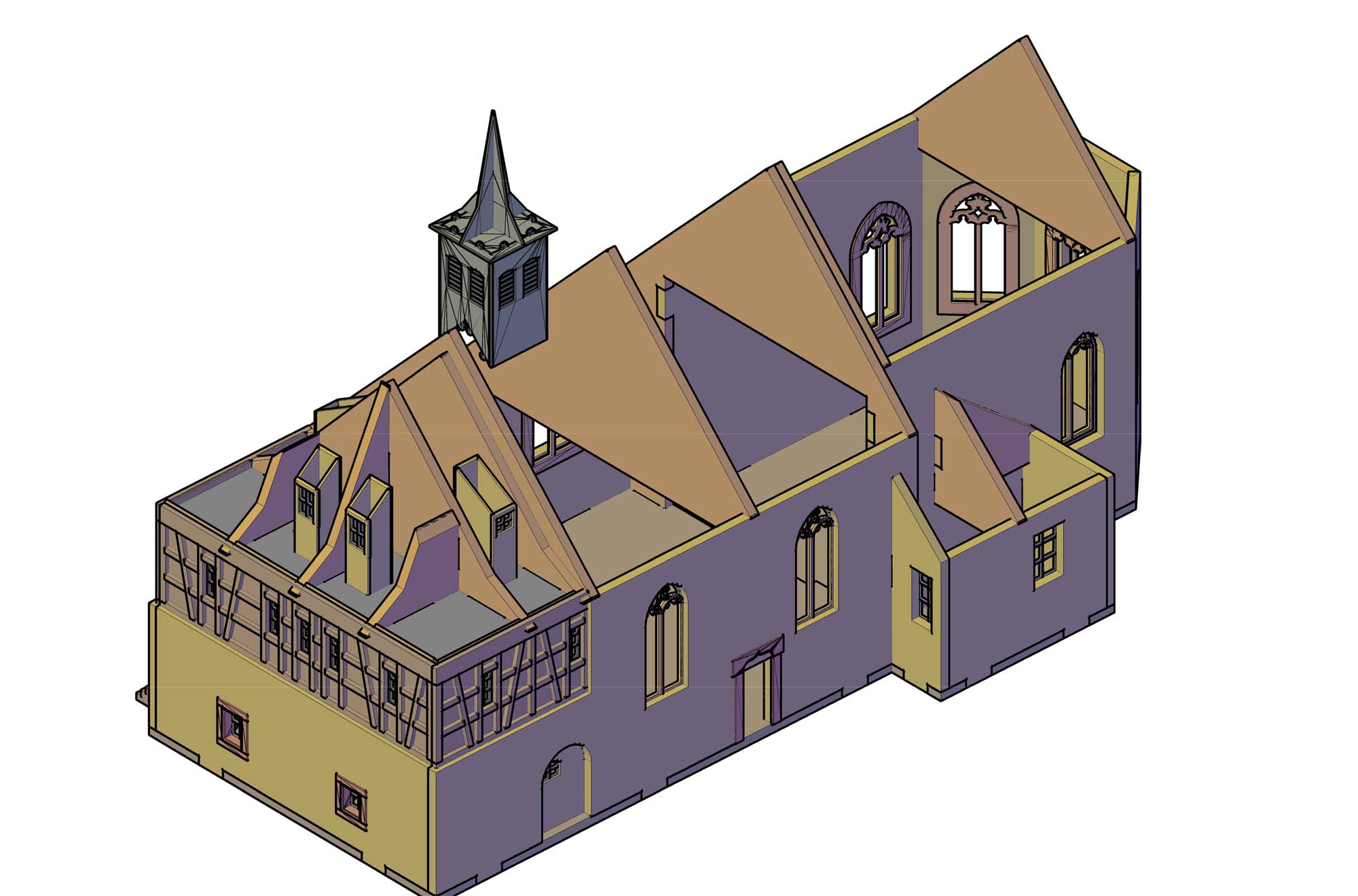

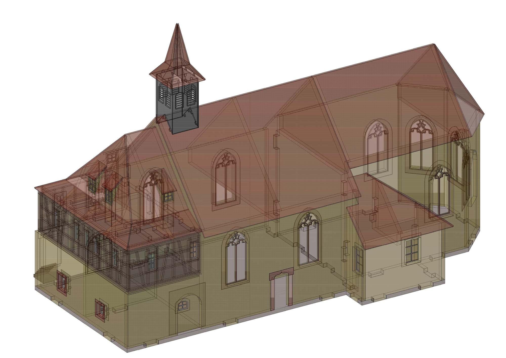

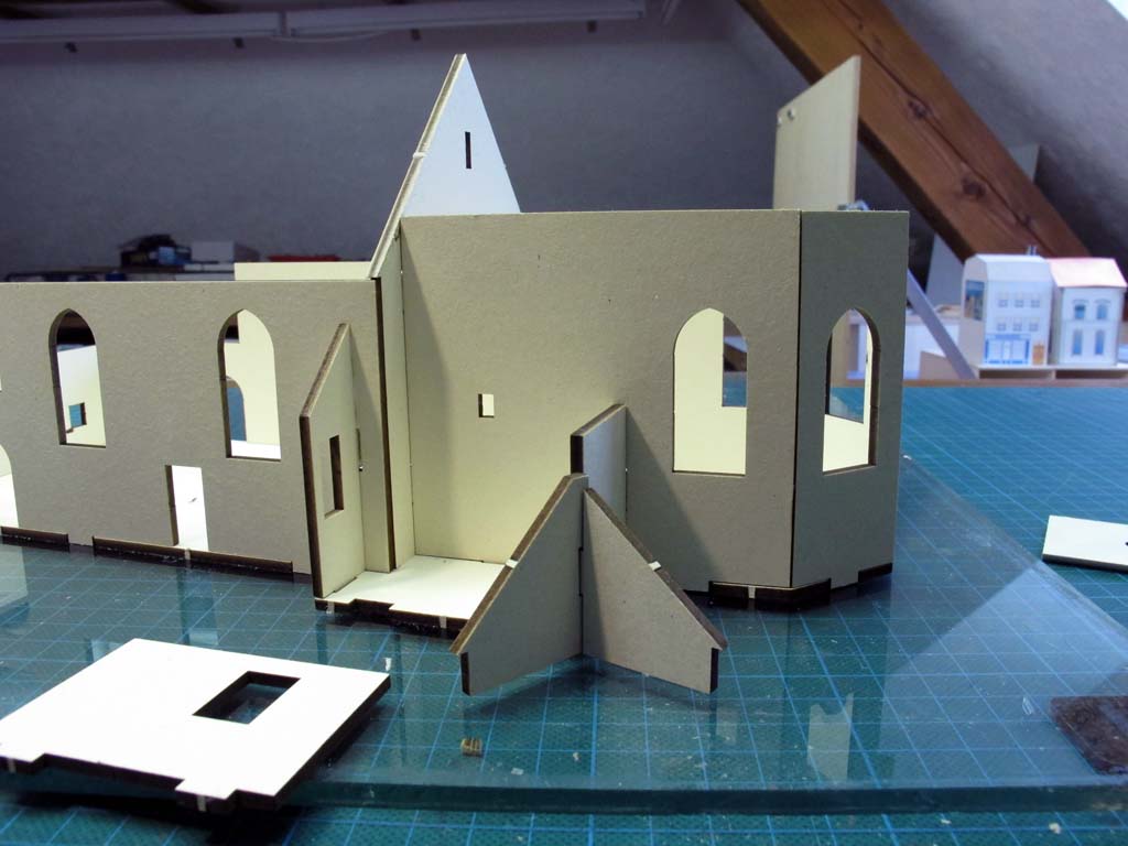

Avec la chapelle je me suis vraiment fait plaisir coté conception.

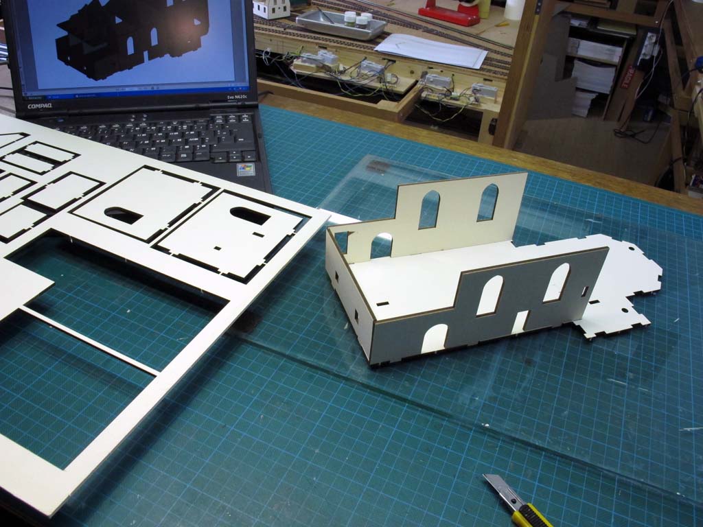

Voici une capture en transparence de l'édifice et une vue 3D sans les toits.

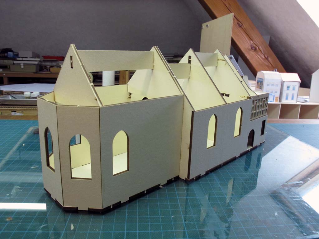

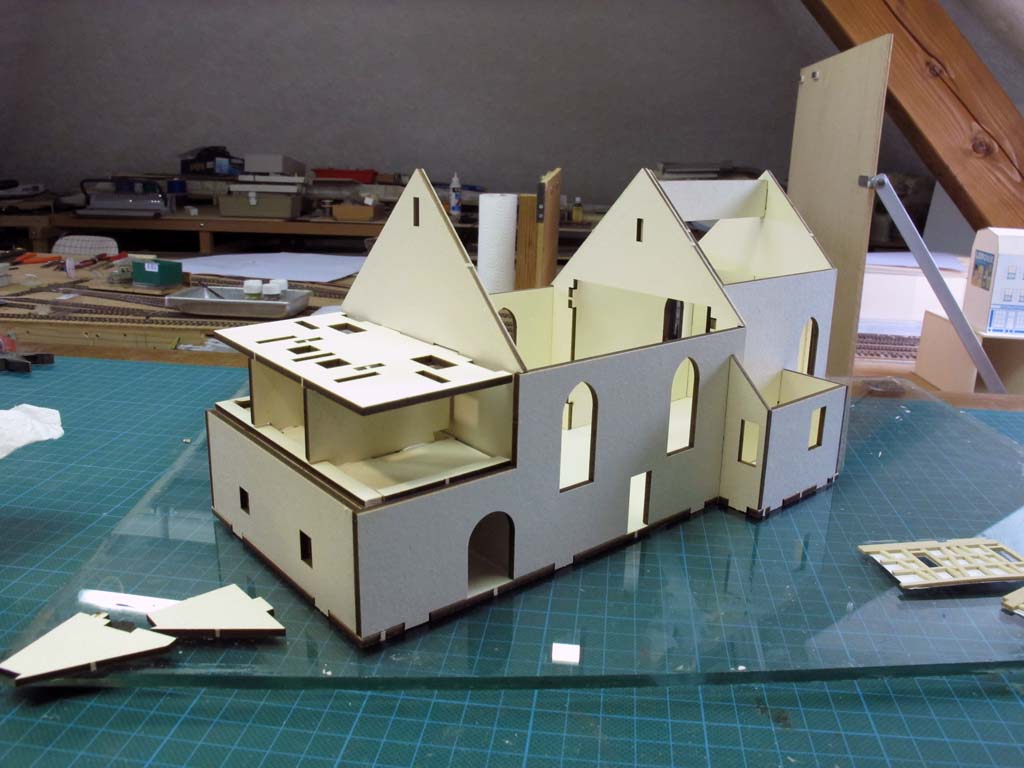

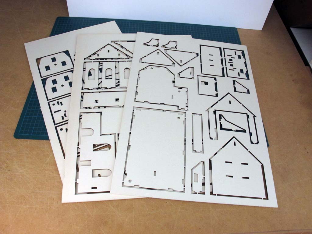

J'ai la chance d'avoir accès à des installations de découpe laser, certes c'est du gros mais ça fonctionne aussi pour le petit et le carton bois, il suffit de savoir soudoyer l'opérateur.

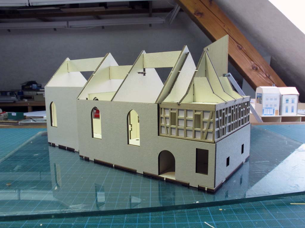

et on passe au montage, c'est l'instant de vérité qui valide toutes les heures passées a l'ordi à concevoir un truc montable sans prises de tête.
Et c'est tout bon. La maison de l'éclusier est traitée de ma même façon

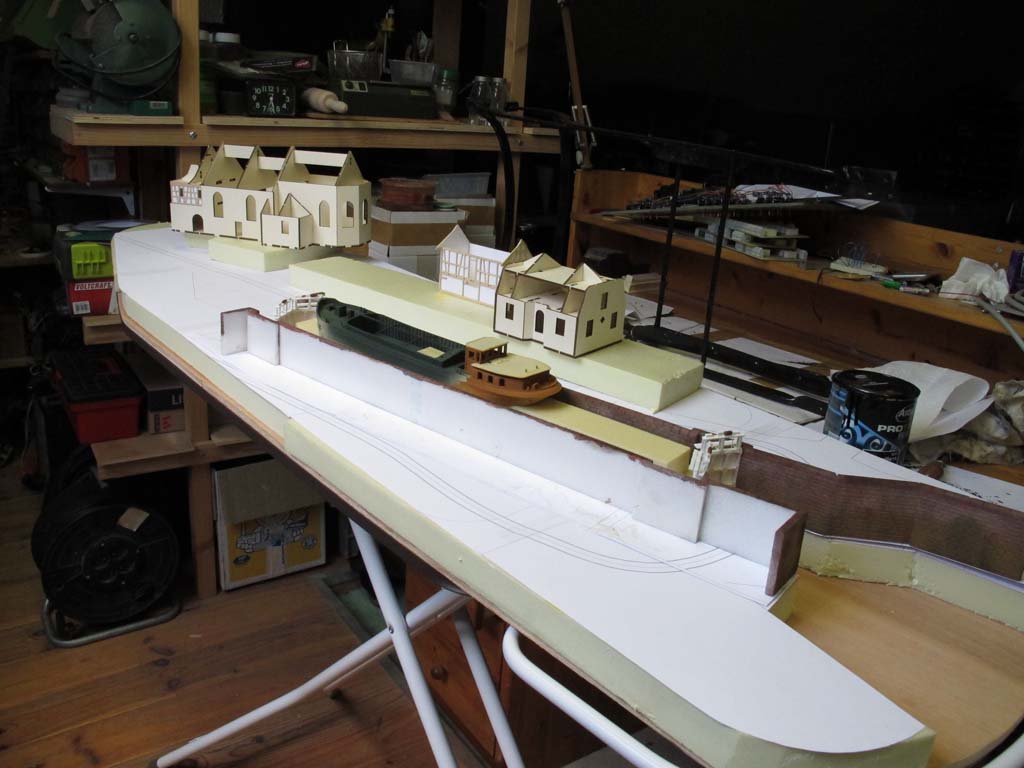

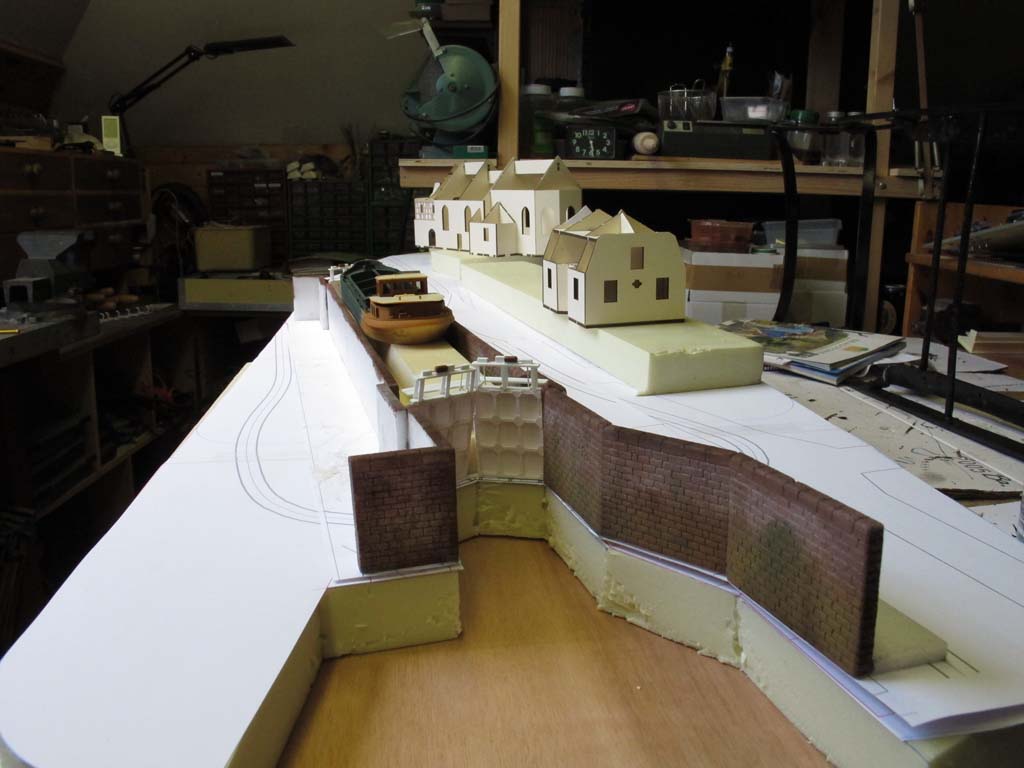

Pour le fun, voici une première mise en espace de ma planche. Photo prise avant plâtrage des colombages.
