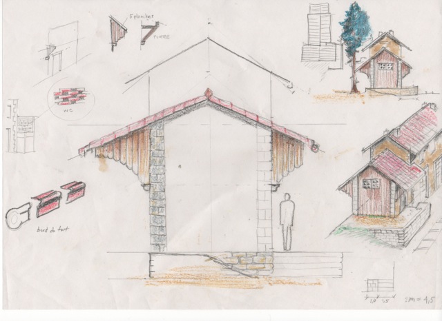

bon maintenant je m'attaque à la construction de l'aile droite avec les terribles "cabinets d'aisance".
ça fait un moment que je réfléchis comment faire le mur en briques à "claire-voie" (si ça s'appelle comme ça en français..) .
c'est le truc visible sur le croquis à gauche, au dessus des portes des W.C:

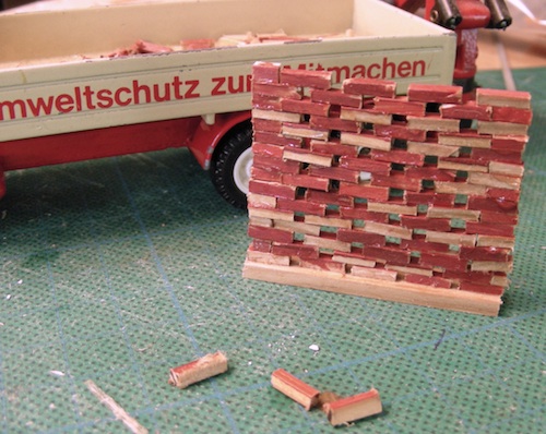

Et si tu tentais une construction brique par brique, comme l'a fait JM pour sa briqueterie ?
ça rend super-bien et techniquement, je crois que cela s'armoniserait facilement avec le style recherché pour tes bâtiments.
C'est sur, c'est du boulot !

Messagepar konst » 03 03 2013 à 15:21
YVES a écrit:Et si tu tentais une construction brique par brique, comme l'a fait JM pour sa briqueterie ?
voilà l'idée que je cherchais... #B6
dés fois la seule solution est de faire comme en réalité. Je m'attaque à cela dés ce soir.

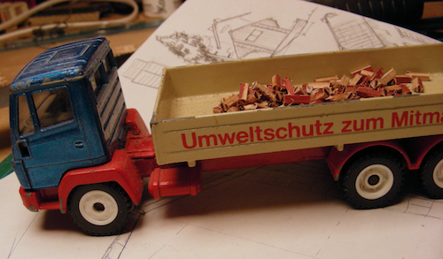

Messagepar konst » 03 03 2013 à 20:18
et voilà les briques déjà dégrossies (coupée dans une baguette de bois dur) à peine livrées sur le chantier, suivra finition et peinture puis montage du mur avec mes bonnes lunettes

Messagepar konst » 04 03 2013 à 18:38
....le mur de briques est préparé:
....et placé dans la paroi du "cabinet d'aisance":

Messagepar YVES » 04 03 2013 à 21:19
Effectivement, le rendu est TB.

Messagepar pelican » 05 03 2013 à 09:25
ça c'est de l'aération :ok

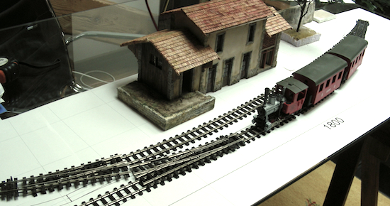

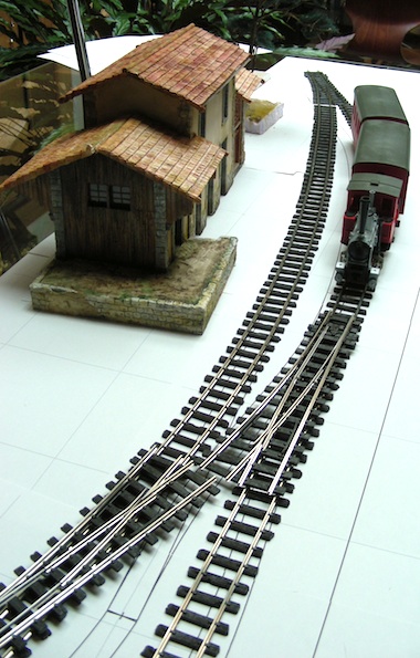

bon, après les W.C je commence à préparer la construction du module de la gare.
Grâce au plan en PDF imprimable en grandeur réelle d'Eric Fresné, j'essaie d'arranger la disposition des voies en faisant des essais.
Le module devrait faire dans les 1.60m de long par 50cm de profondeur. La longueur des "quais" (Façon de dire puisque qu'il n'y à pas de quais..) devrait être suffisante pour le type de convois prévus (loco+deux ou trois voitures courtes, automotrice, automotrice+remorque, etc)Je ne suis pas habitué à cette echelle et à ce type de trains, il me manque donc mes repères habituels.
J'ai prévu le tout légèrement en courbe pour gagner de la place, je pense aussi placer les bâtiments de gare en diagonale par rapport au front du module pour rendre moins ennuyeux le coup d'oeuil.
Ce n'est qu'une première tentative, évidemment toutes observations/critiques/conseils seraient les bienvenus..

Messagepar konst » 14 03 2013 à 13:33
exactement, Eric avait mis le tracé en PDF taille réelle, je l'ai imprimé pour voir ce que ça donne ;)
Ceci dit mon essai n'est pas encore très convaincant, voie marchandise trop loin du quai (à cause de la courbure des voies) et peut-être entr'axe trop étroit entre les deux voies.
Je vais peut-être utiliser cette gare de Foncine-Le-Bas à un autre emplacement du réseau et mettre ici una gare plus courte qui s'accommodera mieux de la courbure des voies.
