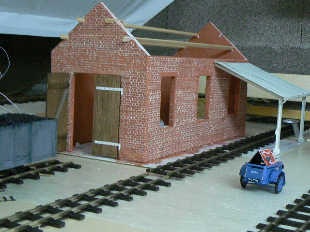

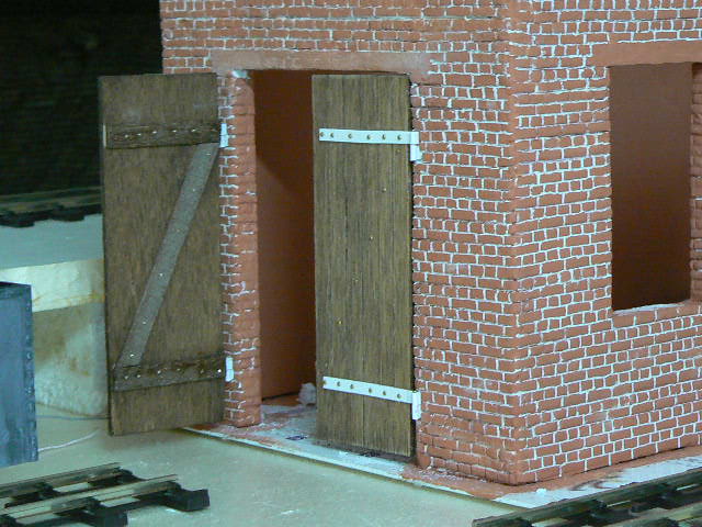

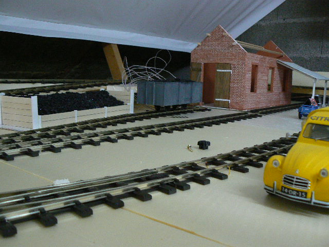

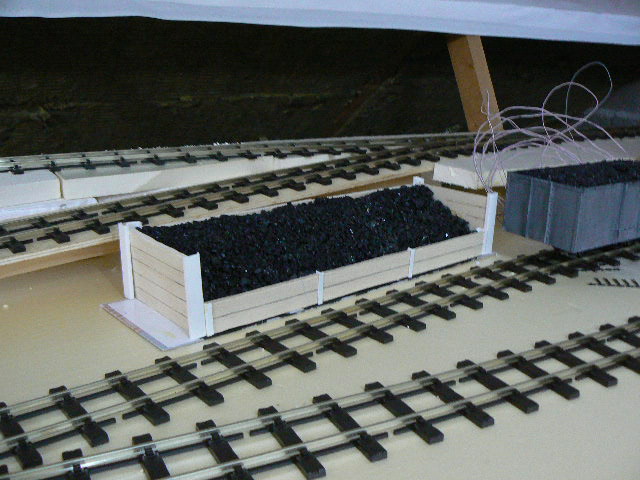

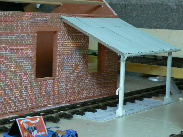

Messagepar cloclo57 » 11 02 2013 à 19:05
Me revoila
Bilan du week end , la remise est loin d'être finie mais ça avance les portes articulées fonctionnent manuellement , le tas de charbon attend la patine des planches . Voici quelques photos

Messagepar konst » 11 02 2013 à 20:03
avec ses joints en blanc, le mur en briques est vraiment superbe #B6
à cette echelle je suppose que le charbon est du vrai?

Re: Mon réseau dépôt au 1/18em
Messagepar cloclo57 » 11 02 2013 à 20:13
En fait les joints sont fait avec de la peinture acrylique blanche avec un peu de noir + ocre jaune couleur "ciment" et effectivement le charbon c'est du vrai .Merci pour les compliments

Messagepar Kazh du » 11 02 2013 à 21:38
Comme Konst, j'admire les joints des briques, superbe E2 #B6 :maitre:

Messagepar pelican » 12 02 2013 à 09:06
Ah oui !!! superbe !!! :ok
on pourrait pinailler pour les joints blancs sur un dépot vapeur : au fil des ans, avec la fumée de charbon, le blanc va noircir ...
:rod_siflet
mais bon, on peut supposer que c'est le début de l'exploitation ... nwaar c''est nwaar ... ;)

Messagepar cloclo57 » 12 02 2013 à 20:19
Bonsoir Pélican
Je vais éssayer de mettre encore quelques nuance car les briques sont trop uniformes et finir avec de la terre a décor ( un peu marron pour la terre cuite ) et merci pour les compliments a+ le Claude

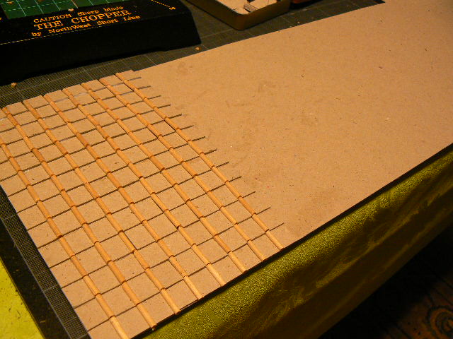

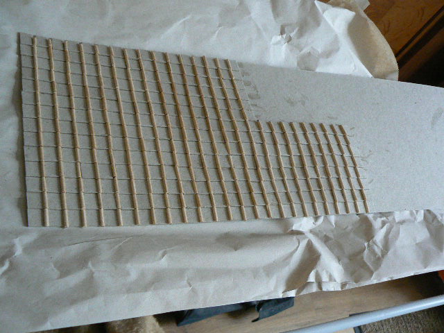

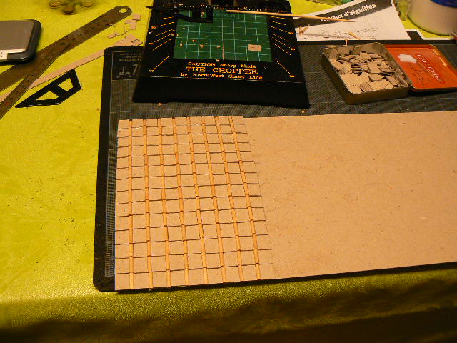

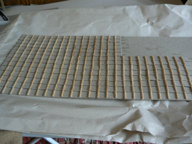

Messagepar cloclo57 » 17 02 2013 à 13:26
Bonjours a tous
Et ça continu : réalisation de la toiture de la remise .
Comme base : une fine couche de carton 1mm épaisseur recouvert de tuiles ( rectangle de carton 14mmx 10mm en 1mm épaisseur et pour faire l'ondulation un batonnet de brochette 3mm diamètre coupé a 13mm).
Les heures passe.......passe ..... :D5 et cela avance tout doucement....

Messagepar konst » 17 02 2013 à 15:02
magnifique cette toiture en tuile. Tu as fait si fin avec la tuile cintrée, qu'elle est presque plus petite par rapport à une vraie toiture en proportion avec la tuile plate.

Messagepar laisse les dire » 17 02 2013 à 15:52
quelle patiente , mais le résultat en vaut la chandelle #B6

Messagepar Buffalo Bill » 17 02 2013 à 16:35
Vas tu t'en servir pour faire un modèle-maitre et tirer toutes tes toitures en série? résine? ou par prise d'empreinte avec de la feuille d'alu ou de plomb.... ou bien ,pire encore en vacuoformé à la carte plastique et au sèche-cheveux-décapeur-termique ..... C7

Messagepar Kazh du » 18 02 2013 à 09:08
Magnifique toiture, sacré boulot #B6 E2

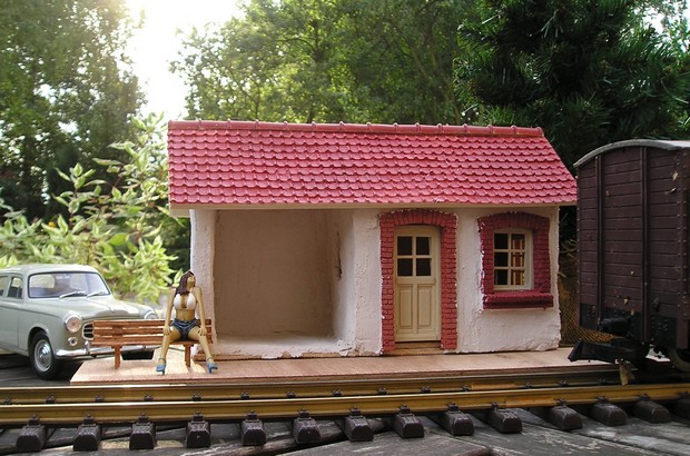

Messagepar pelican » 18 02 2013 à 09:45
sacré boulot effectivement !!! E2 E2
plus paresseux, j'avais utilisé une toiture du commerce, chez Imagimonde ! ;)
