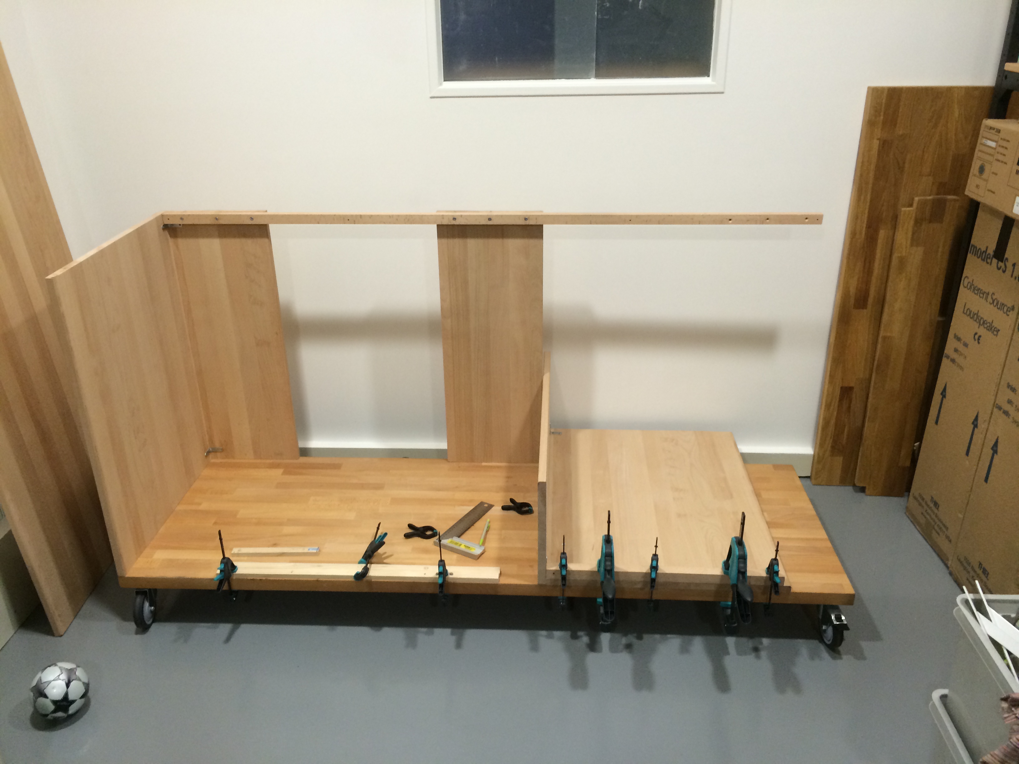

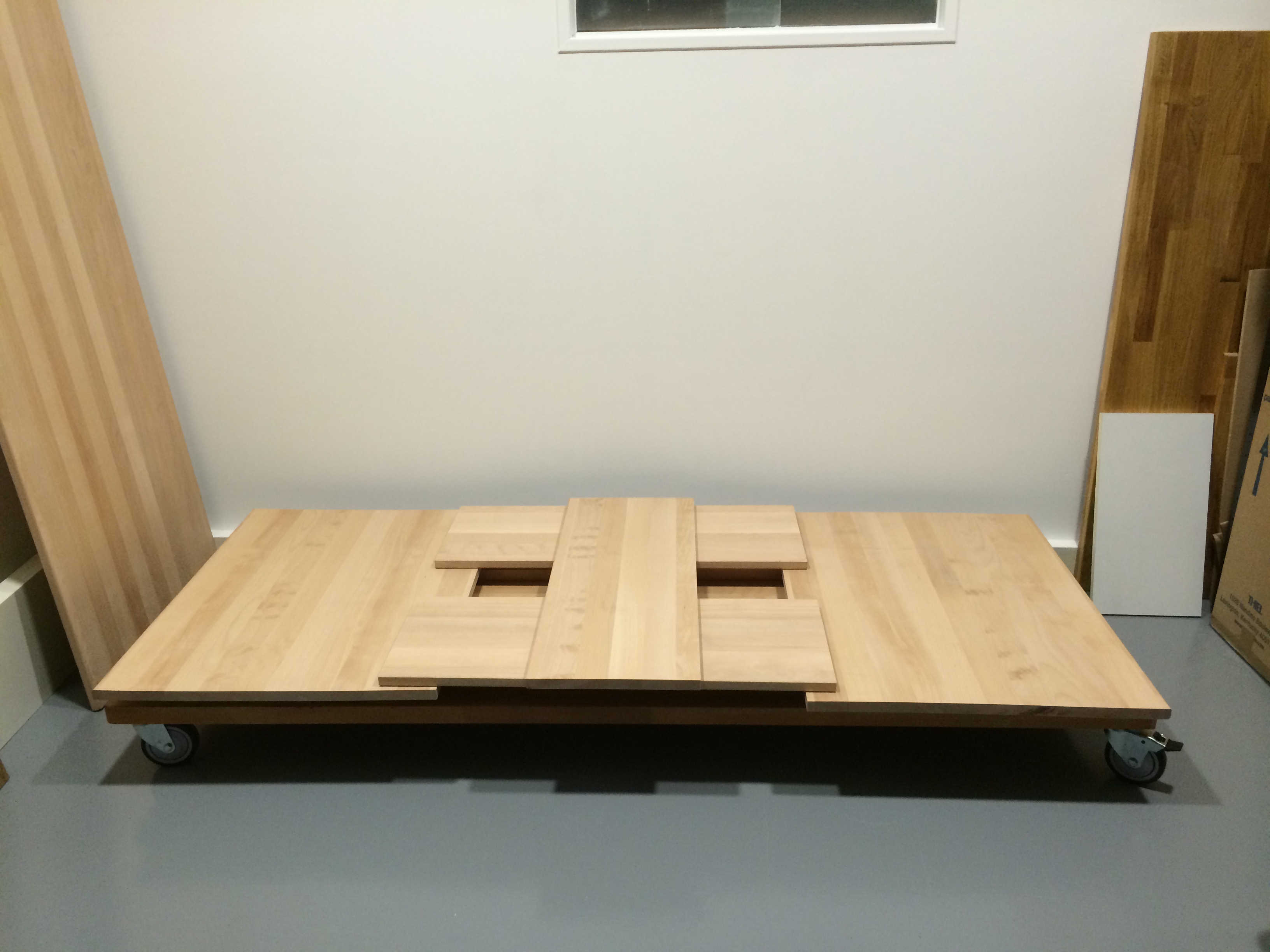

Mon projet en cours a été revu, car je dispose aujourd'hui de plus de place :boss: (oui, entre temps la famille s'est agrandie...). Le précédent, bien que fonctionnel, posait d'insolubles problèmes de décoration avec des écarts de niveaux trop importants sur des distances trop réduites en profondeur. Pour re-commencer en beauté, j'ai décidé de construire d'abord une sorte de coffre permettant d'accueillir le réseau (dedans quand il est rangé, au-dessus quand il est exposé). J'ai récupéré un plan de travail de cuisine en hêtre Ikea (aux dimensions idéales de 63x186) que j'ai d'abord posé sur des roulettes...

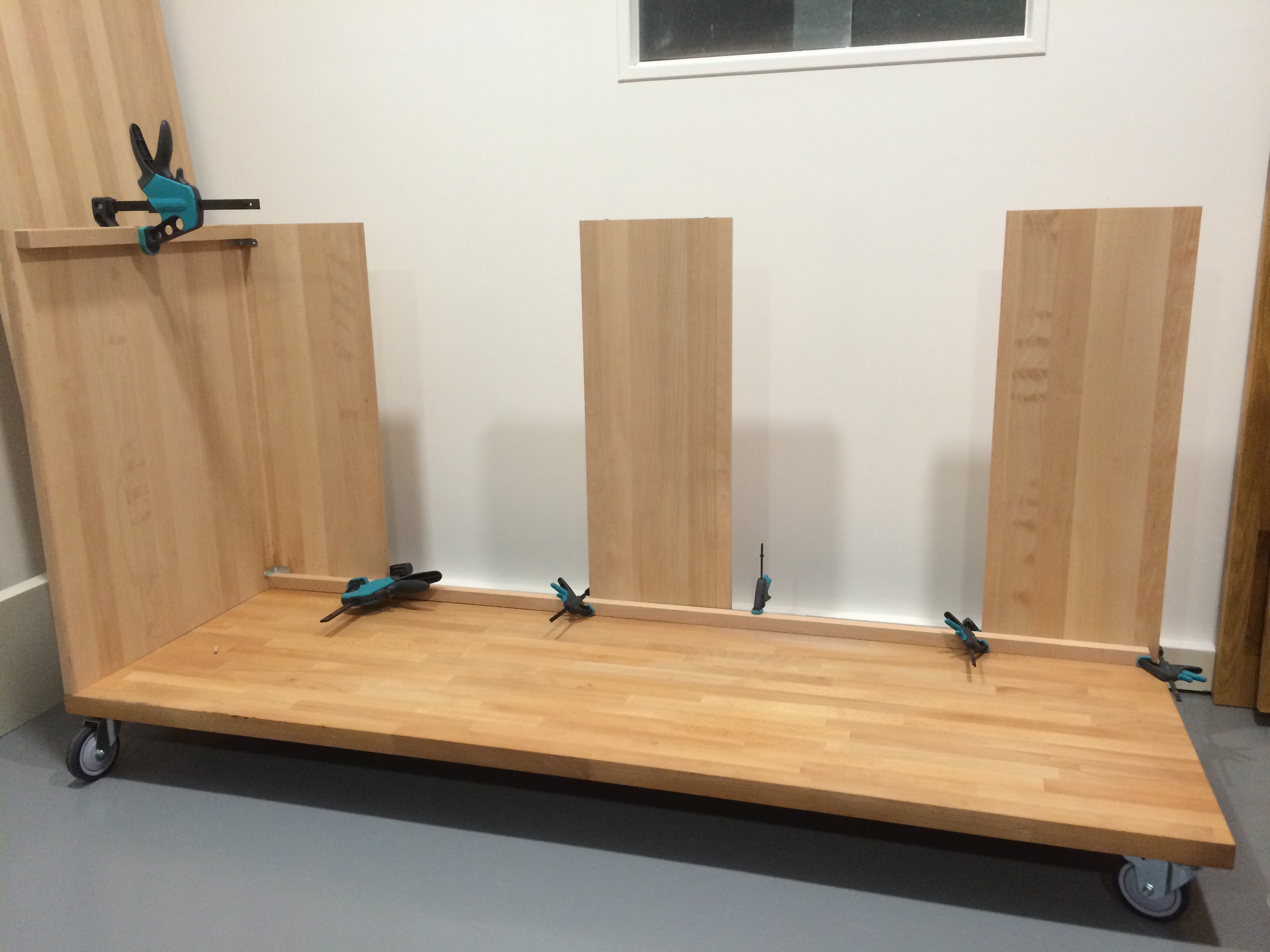

Puis j'ai commandé des panneaux que j'ai monté ensemble par simple vissage (avec l'aide de tourillons par-ci par-là)...
Le tasseau carré sera monté en haut, là, il sert de guide pour aligner les panneaux de bois.
Les panneaux étaient légèrement gauchis, ci-joint une étape de "remise à plat" (qui ne s'est pas révélée très efficace...)

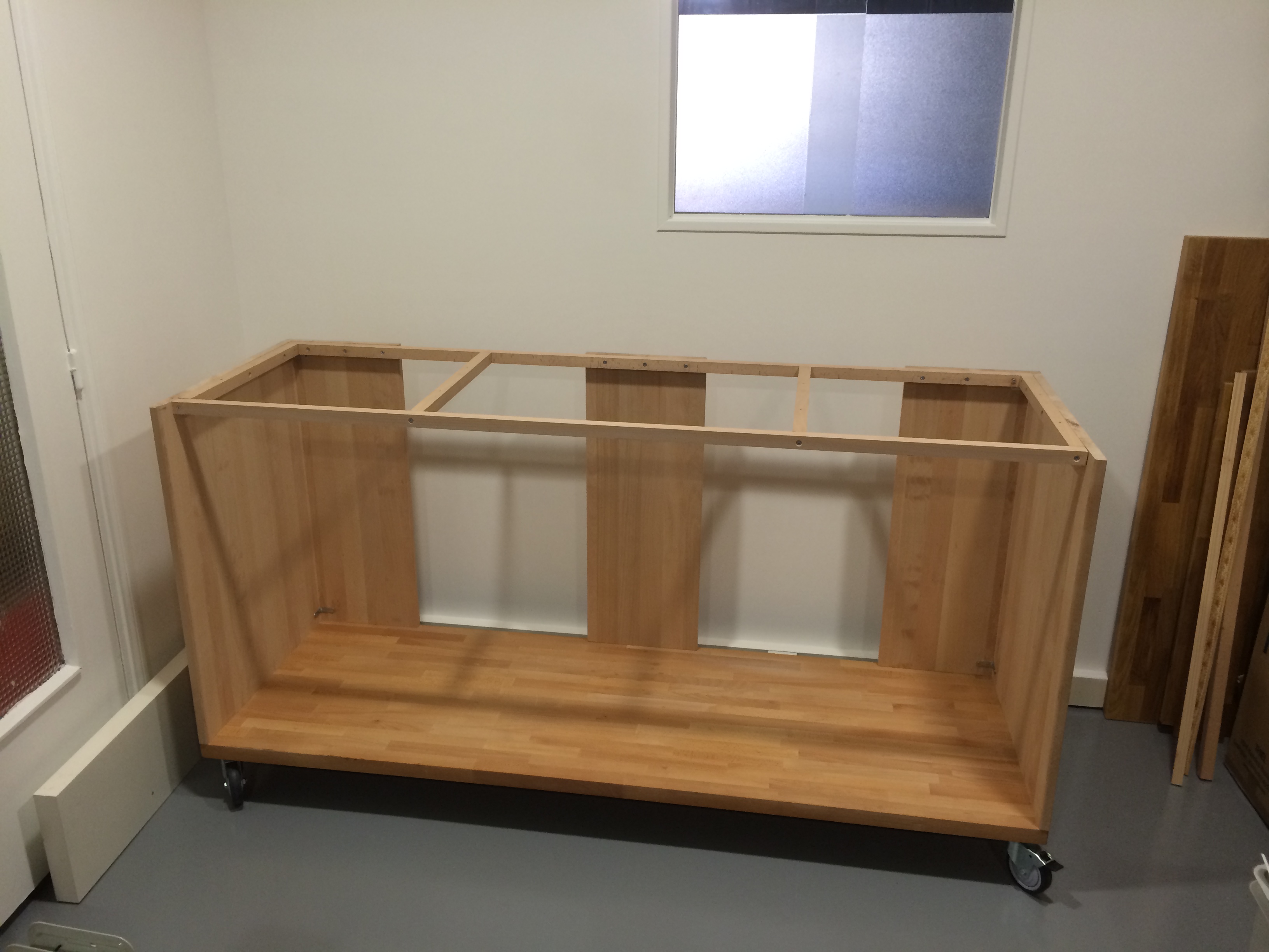

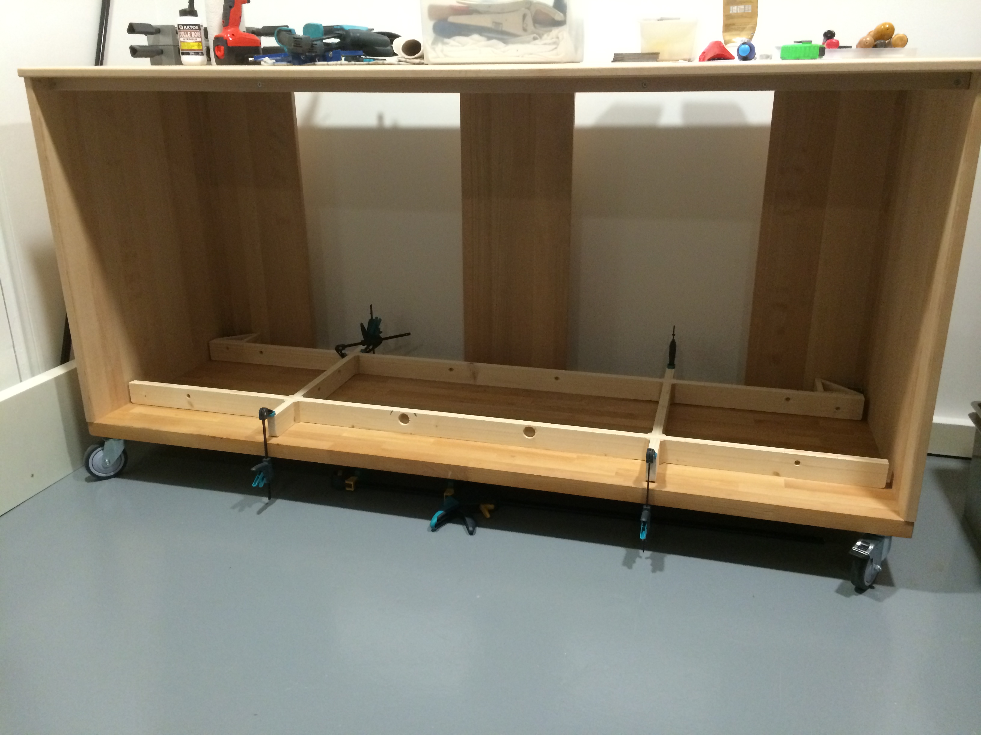

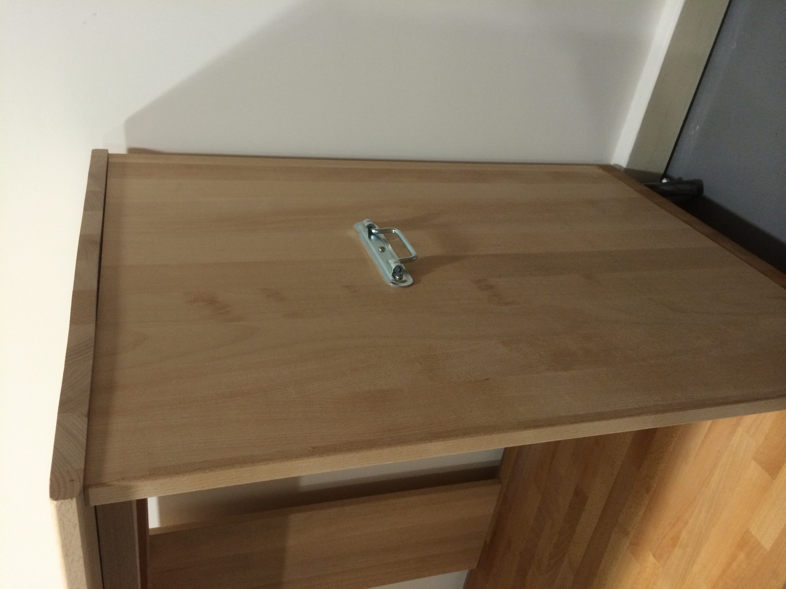

Ensuite, construction d'un cadre en tasseau carré pour maintenir tout ça bien en place et visser le panneau du haut...

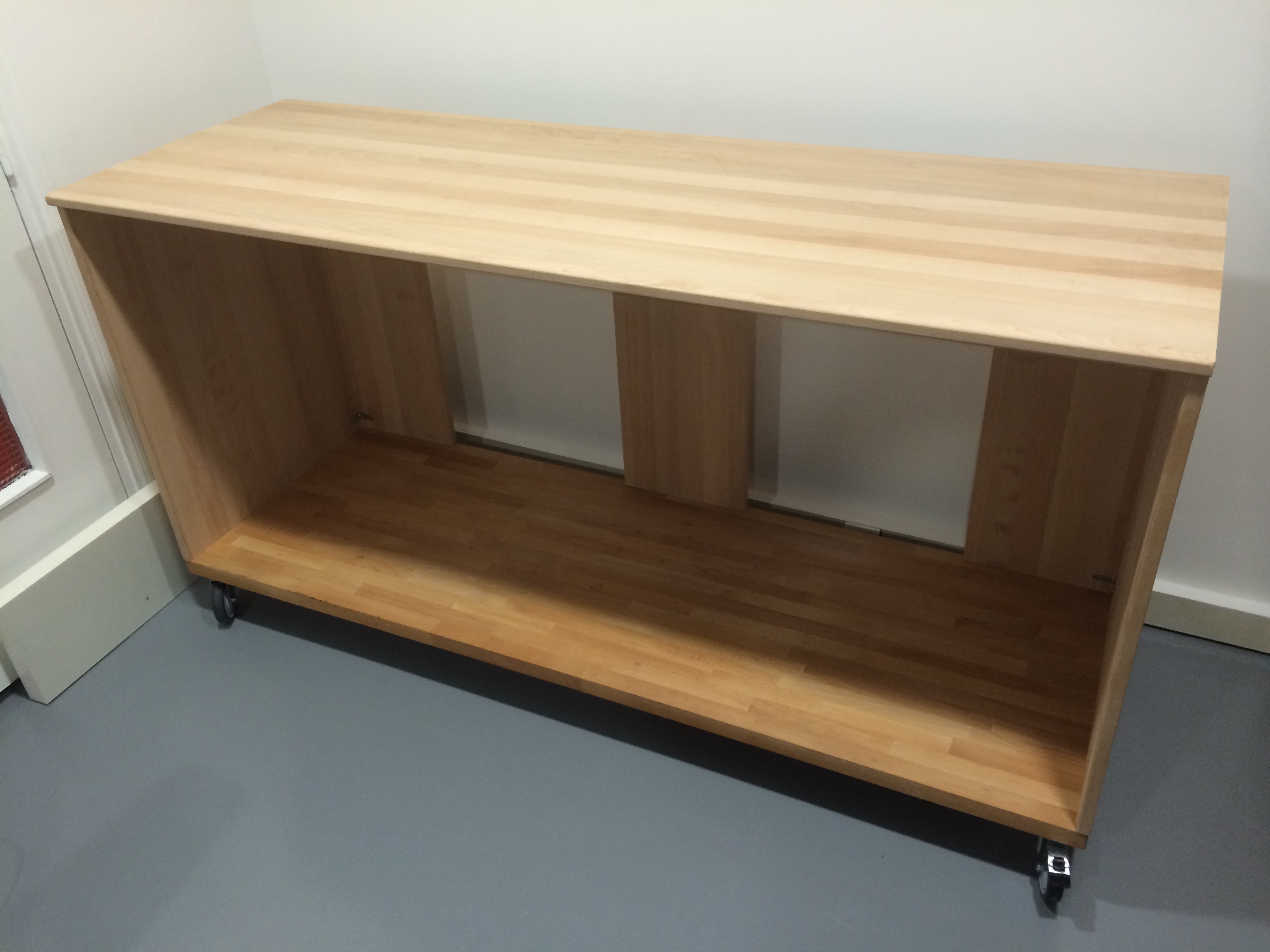

Puis pose du plan de travail (qui s'est déjà révélé très utile comme établi :^)
Sans oublier d'indispensables poignées pour déplacer le machin, qui, même sur roulettes, pèse son poids :shock: :?

Bon, ça c'est fait, pour l'instant, à part le cadre en tasseau rien n'est collé donc tout reste démontable si besoin. C'est lourd et encombrant, mais aussi très costaud :mrgreen: Il ne reste plus qu'à fixer une tringle devant pour fermer par un rideau (et monter 2 cadres avec de la toile pour pour pouvoir fermer le coffre derrière).
La construction du réseau peut donc commencer par une traditionnelle charpente en sapin... qui sera ensuite entourée de contreplaqué.

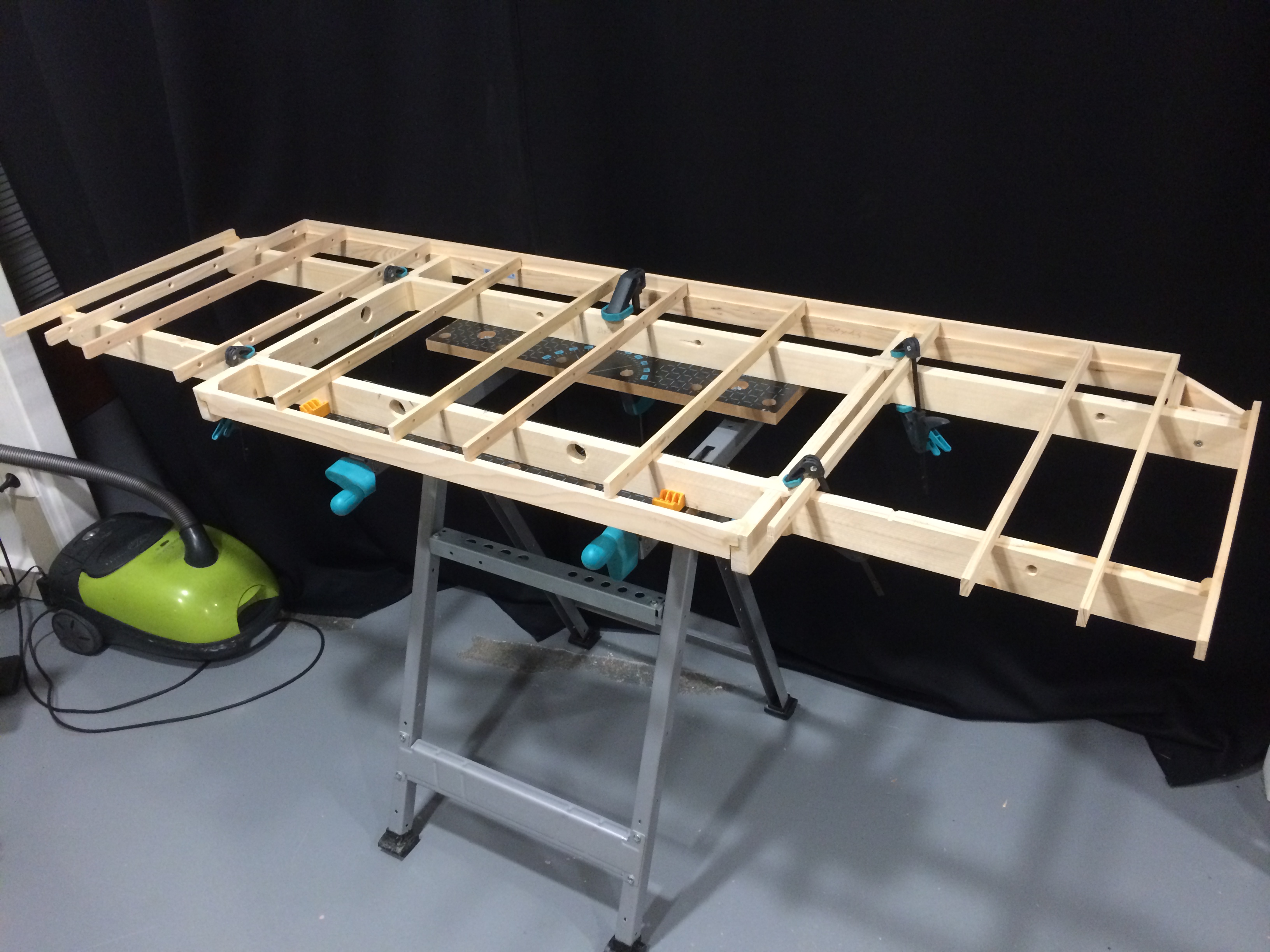

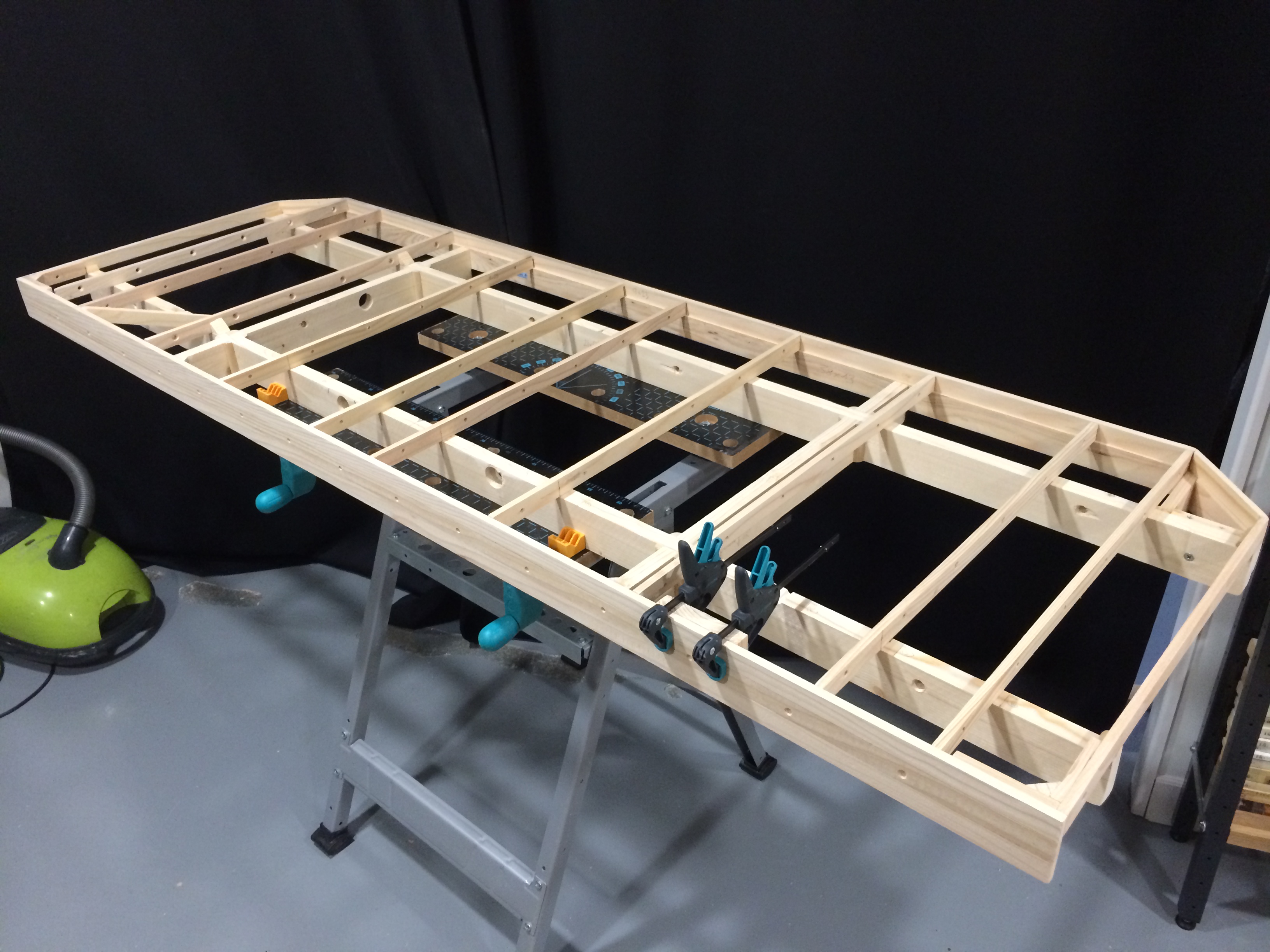

Messagepar snoopydogg » 26 01 2015 à 12:32
pelican a écrit:ça c'est de la menuiserie :ok
Merci ! Et c'est pas fini... la structure de base, ça avance... 8-)

Re: Hakone Tozan : une évocation en N nippon
Messagepar ptitrain » 26 01 2015 à 12:45
Super le baby foot #B6

Messagepar snoopydogg » 28 01 2015 à 14:01
Le babyfoot, suite H6
