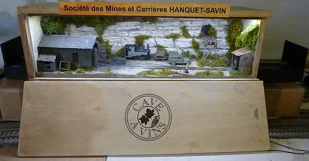

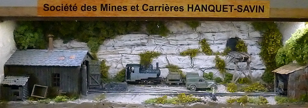

Et voila, je viens de terminer ma mini-caisse, prête pour Sedan.
Enfin, quand je dis terminer... Le fonctionnement de la Decau-Mini-Club n'est pas top, malgré quelques heures de décrassage des rails...
Grace aux deux mini-coulisses intégrées, je pourrai lui faire faire quelques va-et-vient (à grande vitesse de préférence) sur la voie du fond, mais pas question de lui faire faire des manœuvres en expo!
Si je veux vraiment rendre exploitable ce mini-réseau, il faudra envisager le remplacement du moteur 3 poles par un Nigel Lawton, et peut-être le remplacement de toute la voie par de la Busch. Mais ce sera pour plus tard.

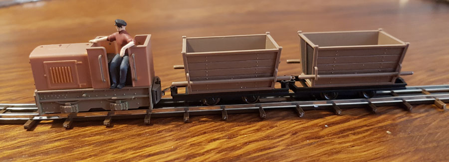

Un immense Up pour ce fil, car ma mini-caisse à vin va connaitre une nouvelle vie, en principe pour Railexpo.

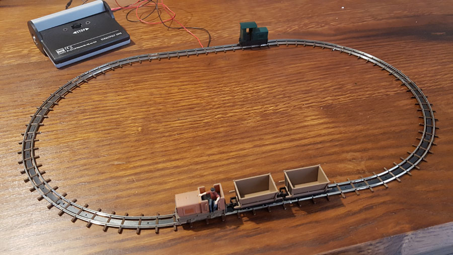

J'ai définitivement renoncé à mon Mini-Club bricolé. Il me restait donc deux options : convertir en 9mm ou passer au système Busch.
Après réflexion, et malgré l'expérience calamiteuse de notre lapin, l'attrait du Busch a été le plus fort, et voici ce qui tourne sur la table de salle à manger depuis hier :
Quand j'aurai retrouvé mon "réseau" (présentement à 400km) j'essaierai d'abord de voir ce que donne l'insertion d'une plaque d'acier sous la couche de Forex sur laquelle la voie est collée, ou encore l'insertion de fils d'acier dans l'épaisseur de cette plaque. Mais j'ai des doutes sur la prise de courant notamment sur les aiguilles.
Si l'essai est infructueux, il me restera à poser une voie Busch... et à tenter ma chance avec deux aiguilles de la même marque... D9
Dans ce cas, important travail de reconstruction du sol à prévoir...

Tu devrais déjà passer sur du moteur 12V (kit Tramfabriek) :B3 Ca apporte déjà de la souplesse et permet d'éviter le côté on/off. Comme je l'avais dit au Lapin, le kit se monte sans soudure

Pour la voie bricolée à partir de la Märklin, voir ce que peut en penser Ramon Soupaloñon y Cruton : pour ma part, je mettrais de la voie Busch, on est sûr que ça fonctionne.
Seul inconvénient, c'est des coupons rigides, faut faire avec la géométrie existante.

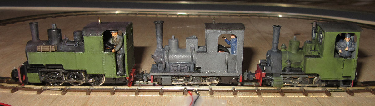

En H0f, j'ai 3 locomotives montées sur châssis Märklin Mini Club :
De gauche à droite :
- 030 T Decauville en impression 3D, châssis de BR 74 ou BR 24 (ce sont les mêmes), poids 38 grammes ;
- 030 T style Koppel en métal blanc de Merker+Fischer (merci Ingo :maitre: ), châssis de BR 89, poids 38 grammes ;
- 030 T style Borsig réalisée autour d'une caisse de T3 en N, châssis de BR 89, poids 30 grammes ;
Sur les châssis Mini Club à 3 essieux moteurs, l'essieu central ne touche pas le rail (mais est quand même engrené).
Le poids est très important sur ce genre de modèles, il est nécessaire de lester au maximum, la Borsig, qui pèse 8 grammes de moins que les autres fonctionne moins bien au ralenti.
Avec le vieux transfo Märklin, çà fonctionne très bien, avec de bons ralentis pour les deux premières machines..

Le problème du matériel en Z ou en H0f, c'est avant tout le poids, je l'ai constaté avec la différence de fonctionnement entre la BR 74 en Z qui pèse 28 grammes (qui est plus performante que la BR 55, qui ne pèse que 22 grammes), et la 030 T Decauville qui utilise le même châssis mais pèse 10 grammes de plus.
Dans le cas de conversion de matériel Busch en 12 V (le Märklin est en 8 V), il faudra mieux conserver l'adhérence magnétique (ou lester à l'uranium D9 ) car un LKM ne pèse que 8 grammes et la Type 3 Decauville seulement 2 grammes de plus, vu la taille des engins et le volume de la motorisation, la place libre n'est pas exceptionnelle.

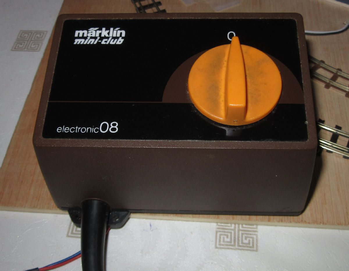

Mon message sera peut-être inutile car je n'ai pas tous les éléments. Mais j'utilise aussi des châssis Z Marklin. En effet, le leste, c'est la clef. Mais il a y aussi le type d'alimentation. Il me semble que l'alimentation en photo est ancienne, aussi les plus récentes - celles que j'utilisais, les gris claires - sont peut être différentes. Mais pour ma part j'ai vu une nette amélioration avec une alimentation pulsée. Il me semble que tous les moteurs ne s'y prêtent pas. Mais avec les châssis Z, la différence est flagrante.
Ça vaut le coup d'essayer, au moins pour voir. Moi je n'utiliserai plus jamais les alimentations Marklin, en tout cas.
Fredles
Messages: 322
Enregistré le: 25 07 2021 à 10:47
Re: Défi PME: La Société Hanquet - Savin (HOi)
Messagepar Ramon Soupalognon » 15 08 2022 à 23:52
Le transfo Märklin "electronic08" délivre du courant pulsé sur une petite partie de la course du variateur, après çà passe en courant normal, je l'utilise uniquement avec des machines Mini Club.

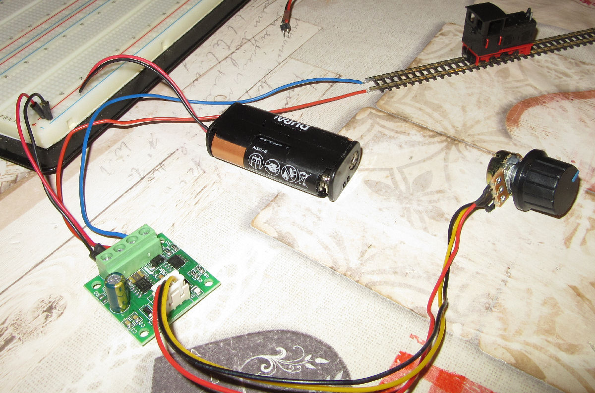

Pour mon mini circuit en Z, j'utilise ce petit module qui peut recevoir un courant d'entrée de 1,8 à 18 volts (courant continu), çà convient très bien pour le Märklin ainsi que pour le 67000 Azar qui est une petite merveille au point de vue du fonctionnement et du ralenti). Ici en essai avec du Busch :
