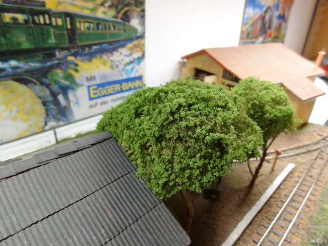

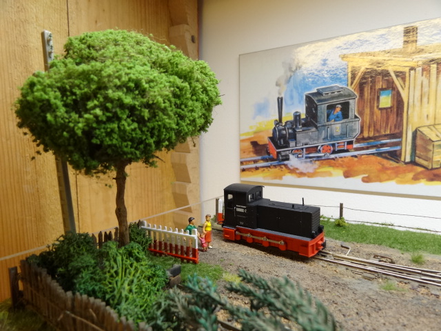

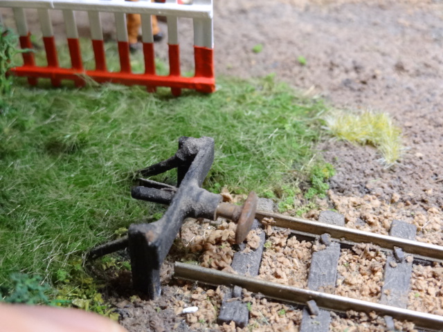

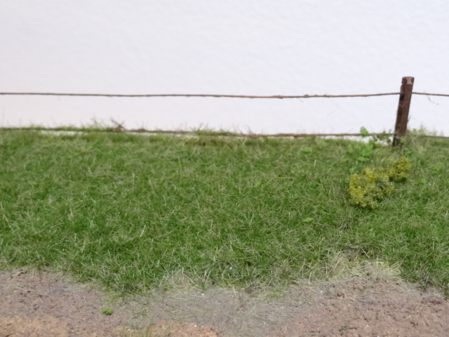

Comme je vous l'ai déjà expliqué précédemment, je me suis attaqué à la remise en couleur de ce petit morceau de réseau, ne voulant pas trop modifier ce qui a été fait dans les années 70/80 par mon père. En premier lieu j'ai travaillé sur les arbres. Il s'agit juste d'une redécoration de ceux-ci par la mise en place d'un filet floqué Woodland Scenic fixé avec un léger voile de laque pour cheveux. Les structures de ces arbres sont des branches de thym.
J'ai aussi refait les parties herbeuses. Merci Mr Grassmaster. #B5
Le tout restera très soft, comme ici. C'est voulu, et ce afin de ne pas dénaturer l'ensemble.
Ce qu'il y a de rigolo dans ce genre d'exercice, c'est que l'on redécouvre parfois des détails un peu oubliés comme ce joli heurtoir fabrication Papybocfil. Apparemment c'est du laiton et acier. La cerise sur le gateau étant le tampon à ressort. #B5
Un premier petit coin de dévoilé avec cette photo prise au niveau du portail d'entrée. Les barrières de celui-ci sont faites avec les fameuses barrières Jouef. J'avais penser les enlever et mettre un portail plus fin et puis finalement je me suis juste contenté de les repeindre en rouge et blanc, histoire de rester dans la philosophie du réseau. Tiens à propos, vous avez vu le moceau de lychen sur la photo. Il est d'origine lui aussi. #B5

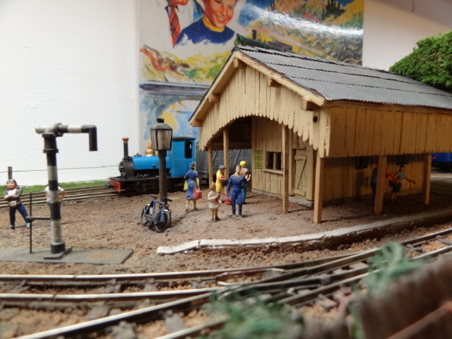

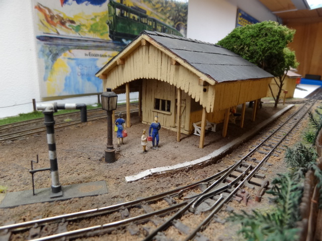

Mais faisons une petite présentation de la chose. Tout d'abord le bâtiment de la gare ( qui avant d'être la gare du musée que l'on connait, était un petit atelier de peinture du TPT)

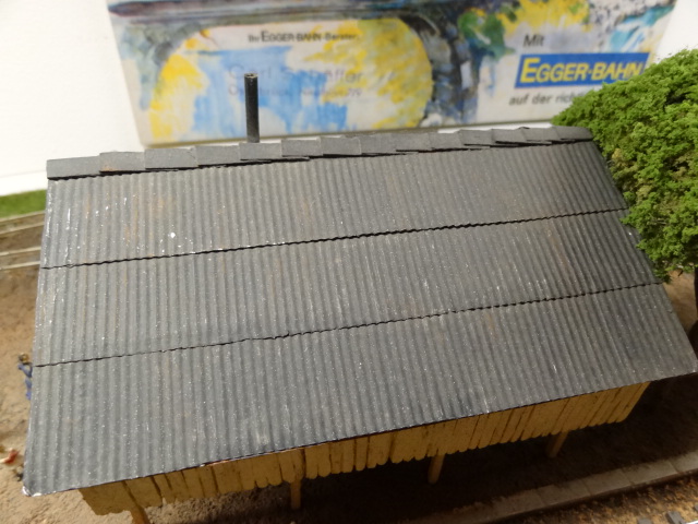

La maquette est construite en contreplaqué, bois de boite à Camembert et allumettes. La toiture en tôles ondulées est réalisé avec du tube de dentifrice. Cette tôle a été travaillée à l'époque sur une vieille plaque de verre striée ( ancienne étagère d'un Frigo)

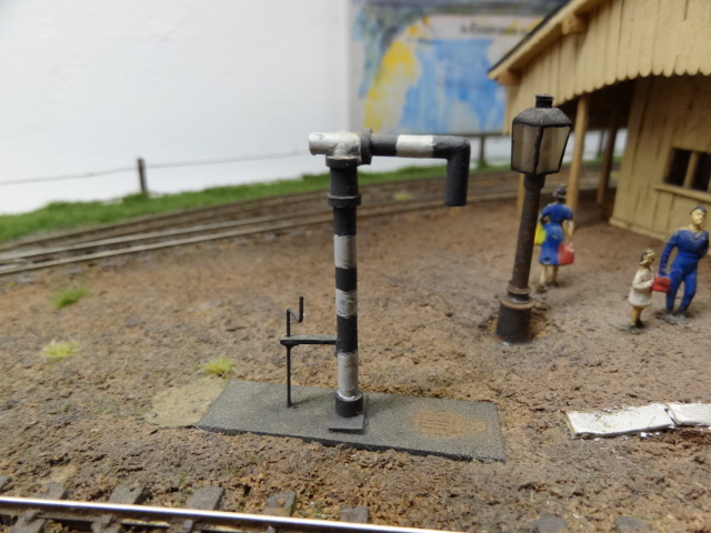

La grue à eau est un assemblage de morceau de grappes de maquette et de rondelles plastiques. Le socle en béton, un morceau de plastique sur lequel a été gravée la grille d'évacuation des eaux. La manivelle est un morceau de fil de laiton.
Le bec de gaz que l'on aperçoit juste derrière est aussi une fabrication Papybocfil. Le pied en fonte est réalisé avec un morceau d'acier tourné et ensuite bleui à la flamme. Un morceau de plexi taillé à la bonne forme termine le tout. Il y a une petite ampoule et cela doit toujours fonctionné ( à voir...)
Le "travail" va consister à remettre un peu de vie dans cet espace et à faire quelques retouches ici et là. #B5
Côté fonctionnement, cela commence à devenir très intéressant. J'avoue m'éclater enfaisant quelques jolies scéance de manoeuvres. :rod_siflet
Le bâtiment de la gare.
La toiture faite avec du tube de dentifrice
La grue à eau et le bec de gaz:

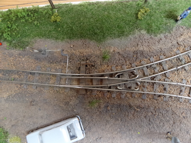

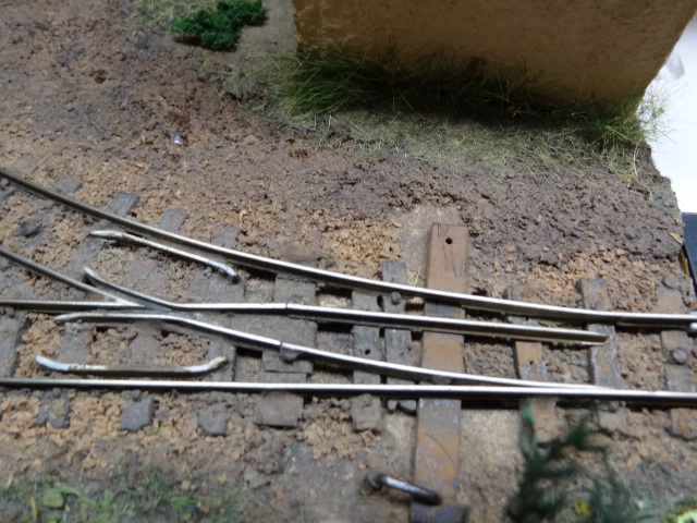

Pour les appareils de voie, il me semble qu'ils sont issus de gros bidouillages
ou bien ils ont de fabrication maison. Bon il y a des endroits où c'est un peus serré vu que mon père s'était basé sur les rayons Egger-Bahn. Ils ont tous actionnés par des "tirettes" positionnées sur le devant du réseau.

Ce sont surtout les aiguilles qui m'intriguaient : indiscutablement pas des Peco, ni des Egger-Bahn :F9 ... et bien sûr le fait que ce réseau déjà âgé soit encore parfaitement exploitable : si c'est de la construction personnelle "faite pour durer" ;) , je comprends tout ! :D

La voie est de la Peco et les aiguilles sont de fabrication maison.

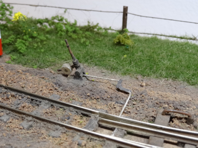

Pour les aiguilles, j'ai fait quelques petits clichés
C'est du brut, loin des tandeard actuels mais cela fonctionne nickel:
Et pour terminer un petit levier d'aiguillage construction Papybocfil. Cela avait déjà de la gueule.

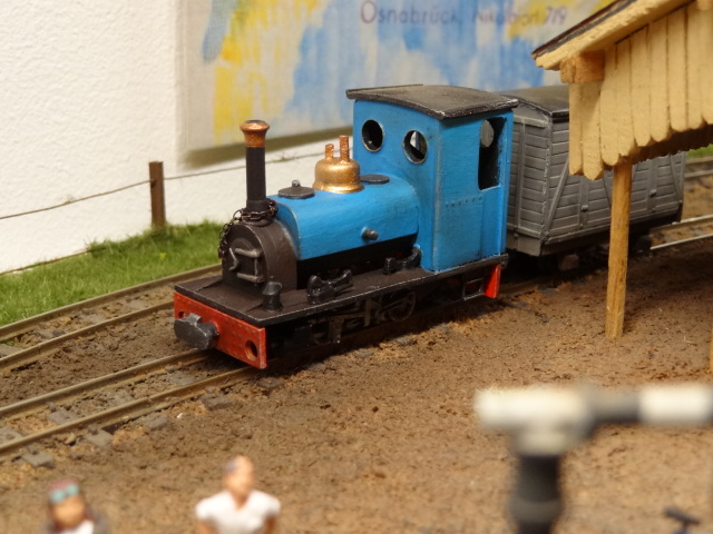

En ce qui concerne les travaux du jour. J'ai fait quelques retouches sur le BV et j'ai ajouté quelques personnages tout en laissant les figurines Jouef qui sont là depuis le début.
Bon, j'en ai quand même profité pour faire tourner ma petite anglaise. #B5

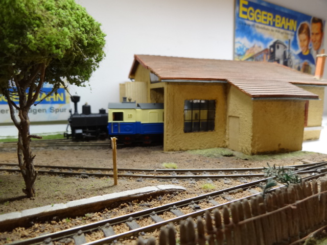

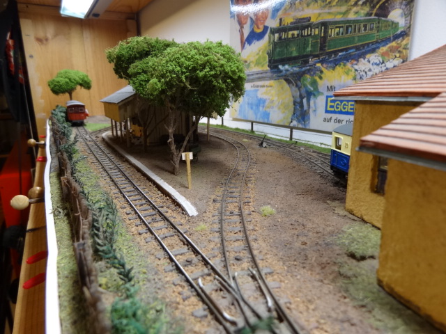

Avec ces 2 photos voici la partie sur la quelle je vais travailler maintenant. Le petit bêtiment est une représenation très compresssé du bâtiement du Musée de Pithiviers. Jusqu'à la contruction du "grand dépôt" du TPT cette remise fut la première a accueillir des locomotives. La maquette est bien entendu très mimo. Murs en contreplaqué de 5mm recouvert de poudre cellulosique pour représenté le crépis. La toiture est en bandes de carton. Un peu de plexi pour les vitrage et de boite à Camembert pour les portes et voilà...
Histoire de rajouter une petite nouveauté et de m'inspirer du musée de Pithiviers, je vais poser un coupon de rail le long de la première voie ( celle où l'on voit l'automotrice Egger-Bahn) qui rentre dans le bâtiment et ce, à 12mm d'écartement. Comme cela je pourrais y poser une machine en expo. J'aime bien l'idée de voir le museau d'une bécane en métrique à cet endroit. Cela me fera patienté pour la suite de mes projets.... :E1
Bon il y a aussi des reprises de végétation à prévoir dans ce coin et un peu de vie à donner.
Autre endroit à travailler.....
