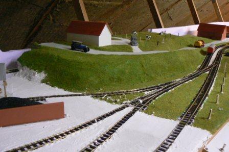

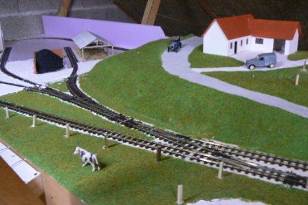

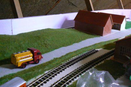

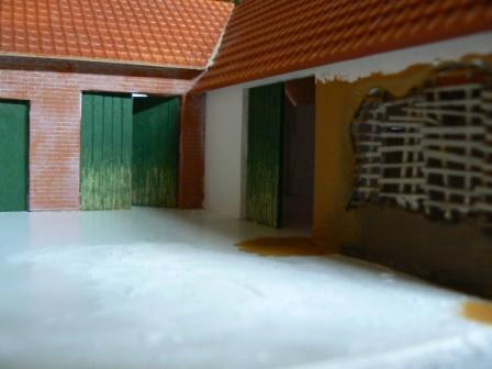

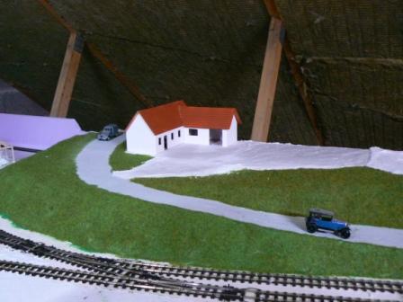

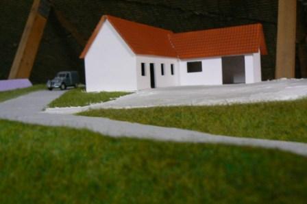

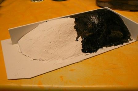

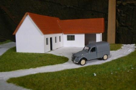

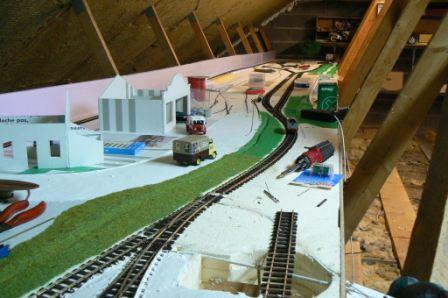

Voila le week-end qui avance trop vite et l ' alimentation électrique est quasiment fini cela fait plaisir de voir la loco aller presque n' importe ou . Les 4 premiers aiguillages sont relié les gaines enterré dans la pate a decor.

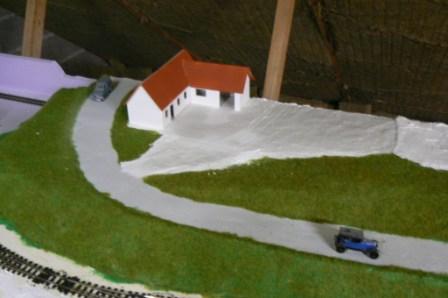

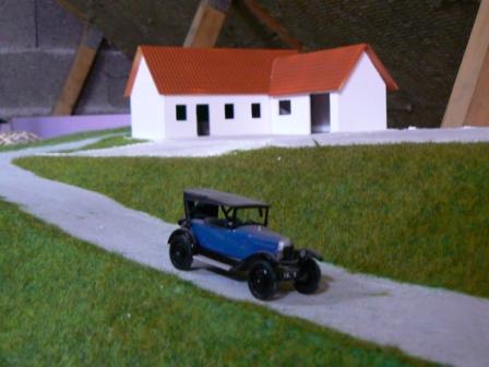

Le decor avance lui aussi un peu , la route est faite avec la meme pate comme cela elle est légèrement bombée comme dans la réalité , un fossé suit cette dernière l' herbe viendra plus tard . Pour se rendre compte de l' aspect
général un peu de peinture est deja mise ci joint quelques photos
Bonjour

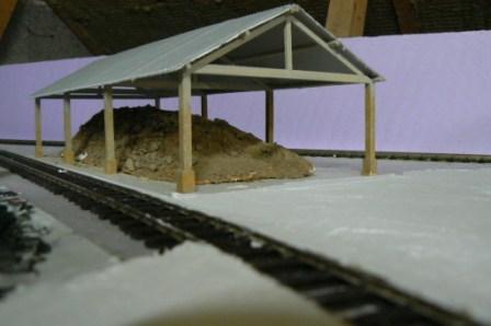

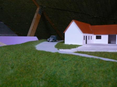

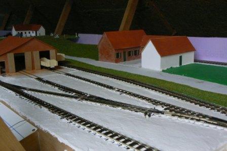

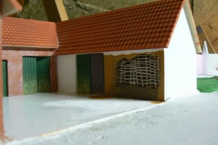

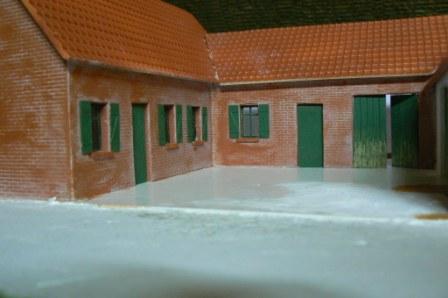

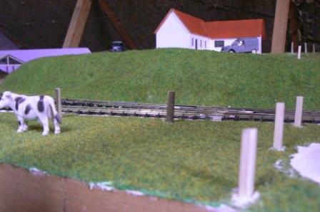

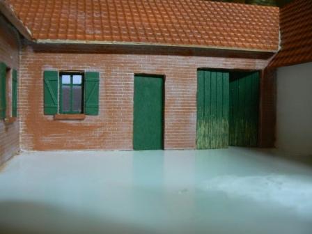

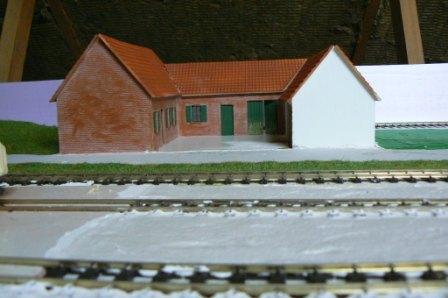

Cela faisaient un moment mais le décor avance et comme on dit on ne peut pas etre au four et au moulin . La ferme mixte brique torchis vient d' etre installé , la peinture n'est pas encore sèche au niveau des briques . Quand au niveau des sols la pate a été apliqué entre les rails là encore cela n'est pas sec. Actuellement j'attaque la briqueterie . Coté nature l' herbe a bien poussé meme les poteaux de barbelés maintenant il va falloir équilibrer pour ne pas surcharger .J' éspere que cela commence a vous plaire pour moi c'est le cas a bientot pour la suite....

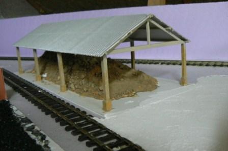

le reseau continu a avancer cablage , alimentation , commande d aiguillage et pour me changer les idées ( vraie casse tete ) je vais essayer d avancer un peu dans le décor et justement j ai quelques questions a poser aux personnes qui verront le message.
- En quelle année est apparue la tole ondulée ? ( pour la réalisation de la toiture de l'abri pour l'argile pour la briqueterie )
- .A la campagne dans le nord dans les années 1950/60 quel poteaux pour l' alimentation électrique des quelques batiments ? poteaux béton ou poteaux en bois avec goudron a la base ?

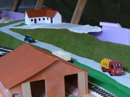

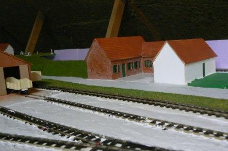

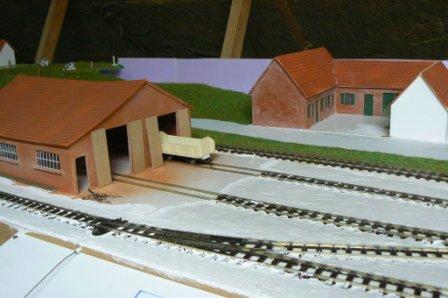

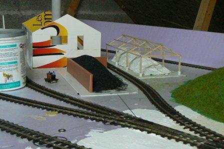

voilà la suite l' électricité avance doucement mais surement et pour un peu de détente je suis parti dans le décor

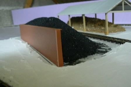

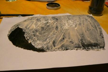

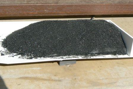

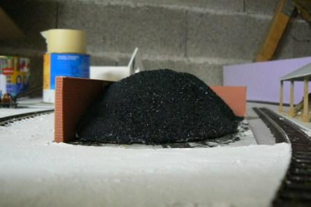

(non non je n' ai pas eu d'accident ) la colline commence a prendre forme l' herbe a poussée , la ferme a été peinte ainsi que sa toiture . Le tas de charbon pour la briqueterie est fini , je sais pour l'instant tous est trop neuf et la patine viendra faire la finition quand.........? pour l'instant voici quelques photos

Bonjour[img] :D3
S.O.S j'ai comme projet de mettre des attelages kadee no5 et un aimant devrat etre placé entre les voies pour le dettelage , comment faire alors pour les passages a niveau et les zones pavés du port étant donné la faible hauteur entre l' aimant et la boucle de l'attelage . Sinon le réseau continu d'avancer bientot de nouvelles photos un champs de patates est en train de sécher , les sacs ainsi que les pomme de terre sont pret il reste a les peindres et les collés dans le champs . Je compte sur les personnes qui ont rencontré ce probleme pour avoir une réponse merci
