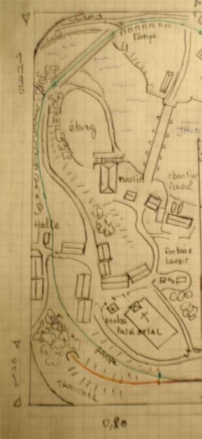

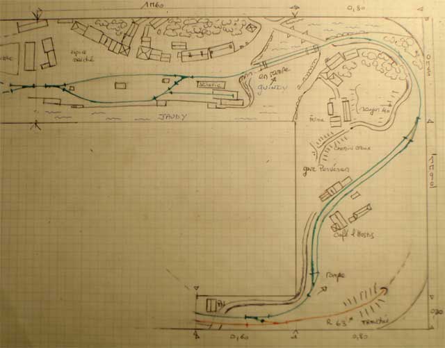

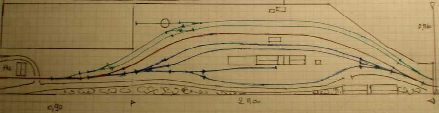

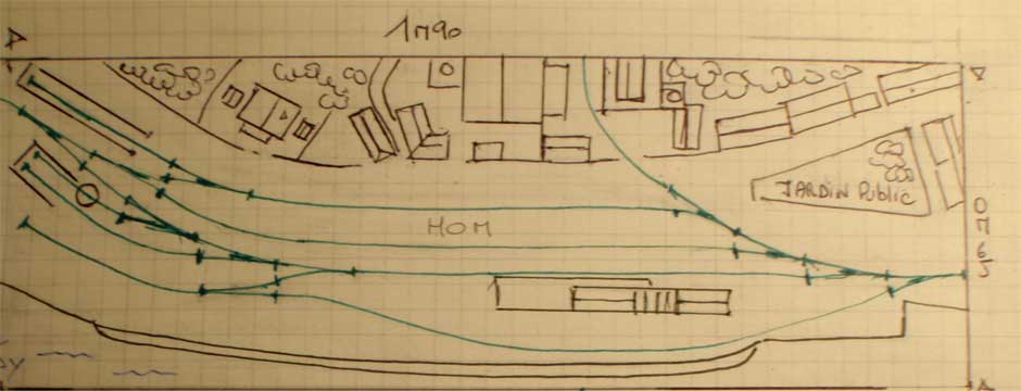

Bonsoir
La reflexion avance et le plan du reseau aussi
L idée des raquettes souterraines interessante pour l exploitation du réseau pose problème , en effet pas d aiguilles en voies imbriquée Ho/hom avec une sortie imbriquée également donc difficile à réaliser
je reste donc pour l instant sur l idée d 'une gare souterraine mixte Ho/Hom en boucle reliée par une voie imbriquée au réseau aérien
j ai enfin réussi à caser mes ponts tout en ayant des courbes pas trop serrées , réalisé un gabarit du Pont Noir ferroviaire sur le Guindy ( module de droite ), cela passe sur 40 cm ( un pont unique de par son architecture à mon avis )
le pont canada ( routier sur le module gauche a sa premiere travée pivotante pour laisser passer les bateaux qui remontent le Jaudy )
le plan de voie de la gare de Plouec Brelidy (module du bas ) a été allongé sur les deux petits modules adjacents et modifié pour ressembler un peu plus à la réalité ( voie de débord en arrière de la gare ) , d après les livres en ma possession , il y avait une plaque tournante sur la partie CdN , la longueur utile des voies en Ho me semble plus cohérente ( bien qu encore courte)
Je rappelle qu il s agit d une évocation de la ligne Plouec Tréguier Penvenan et non une reconstitution , que les modélistes chevronnés me pardonnent !
reste à voir la répartition des différentes zones sur le module de gauche pour que ce ne soit pas trop chargé , le module de droite ( Penvenan) quand à lui , sera "champêtre " avec talus ,champs ,et chemin creux , caractéristiques de cette partie du Trégor

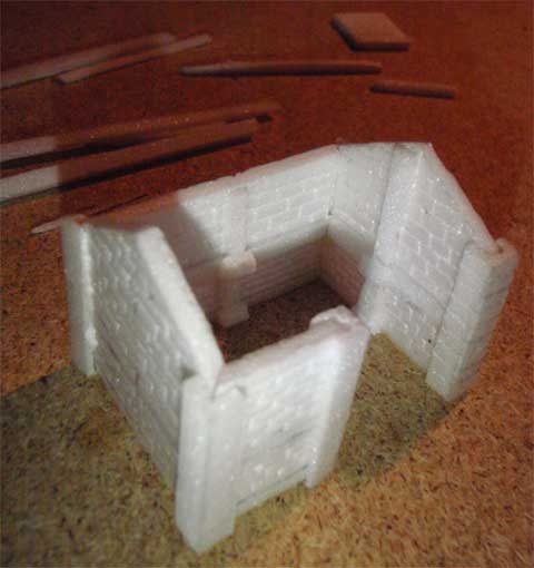

et puis comme il faut bien commencer par quelque chose , j ai recommencé à gratouiller le dépron au 1/87 ( que c est petit ! ) surtout que je m attaque au batiment quasiment le plus petit du réseau , la halte de Runan ( hormis les édicules d aisance et la guérite du port de Tréguier )
assemblage ( non collé ) avant mise de l apprêt " pour voir" les facades ne sont pas finies (manquent les traverses béton) et poncage , j ai forcé l épaisseur de celle de l intérieur pour qu on les voie une fois que le toit sera posé
Pour "lire " le réseau les photos des differends modules se suivent en partant du haut vers la gauche

J'aime beaucoup ta technique.
Je m'étais essayé à quelque chose de tout à fait similaire quand j'ai entamé la construction de mon BV mais apres comparaison, j'avais preferé travaillé les plaques slater's comme parement sur une ossature en carton. :maitre:
Re: le train "Patate" ( du Trégor)
Messagepar laisse les dire » 19 02 2011 à 00:32
Salut
c est sur que ta technique donne un rendu final beaucoup plus léché et précis (et surtout plus solide )
avantage du dépron , la facilité de mise en oeuvre et la rapidité ( à part la gravure un peu casse tête ,surtout pour les briques )
et puis cela donne un air "patiné"dès le départ
Laurent
laisse les dire
Messages: 1107
Localisation: riantec
Messagepar La Mouette » 19 02 2011 à 00:38
C'est surtout que je me sentais bien plus à l'aise avec les plaques à ce moment là.
Depuis j'ai gratté quelques cm² de dépron et je pourrais retravailler cette technique à l'occasion même si c'est vrai que (j'en ai fait la remarque à zébu au sujet des briques entourant les fenetres de sa façade) pour les petites briques (5/11/22) je pense que slater's et/ou decapod est plus approprié.
Mais ta halte est quoi que j'en dise bluffante de realisme !! :maitre: E2

Messagepar laisse les dire » 19 02 2011 à 01:20
houlla :C4
attend un peu avant d applaudir que ce soit fini ! la mise en peinture est pas toujours evidente pour les briques ( suffisamment de rouge brique mais pas trop pour ne pas masquer les joints , subtil dosage !' d ailleur je rprendrai bien un ptit coup de rouge pour me donner du coeur à l ouvrage :ipb-355
Messagepar rail1435 » 19 02 2011 à 11:54
laisse les dire a écrit:...! la mise en peinture est pas toujours évidente pour les briques ( suffisamment de rouge brique mais pas trop pour ne pas masquer les joints , subtil dosage !' ...
Un p'tit coup de "brossage à sec" pas évident à maîtriser. Bon courage. Un échantillon à côté - pour tester si le pinceau n'est pas trop mouillé - peut être utile.
