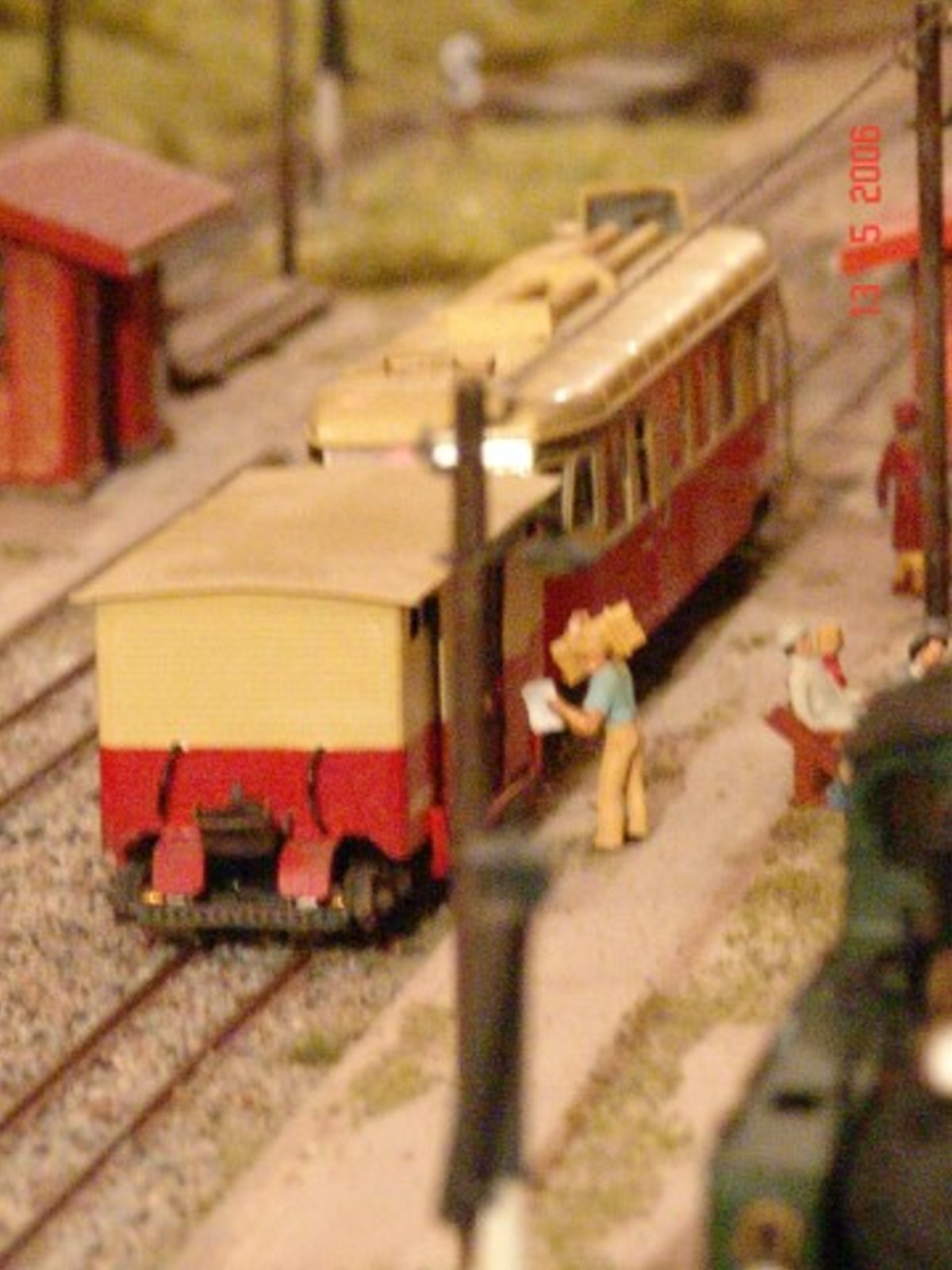

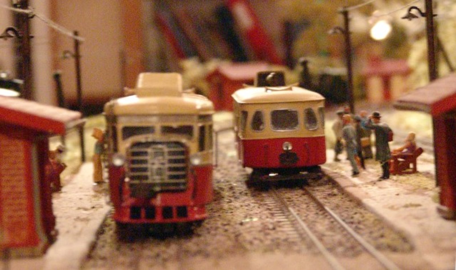

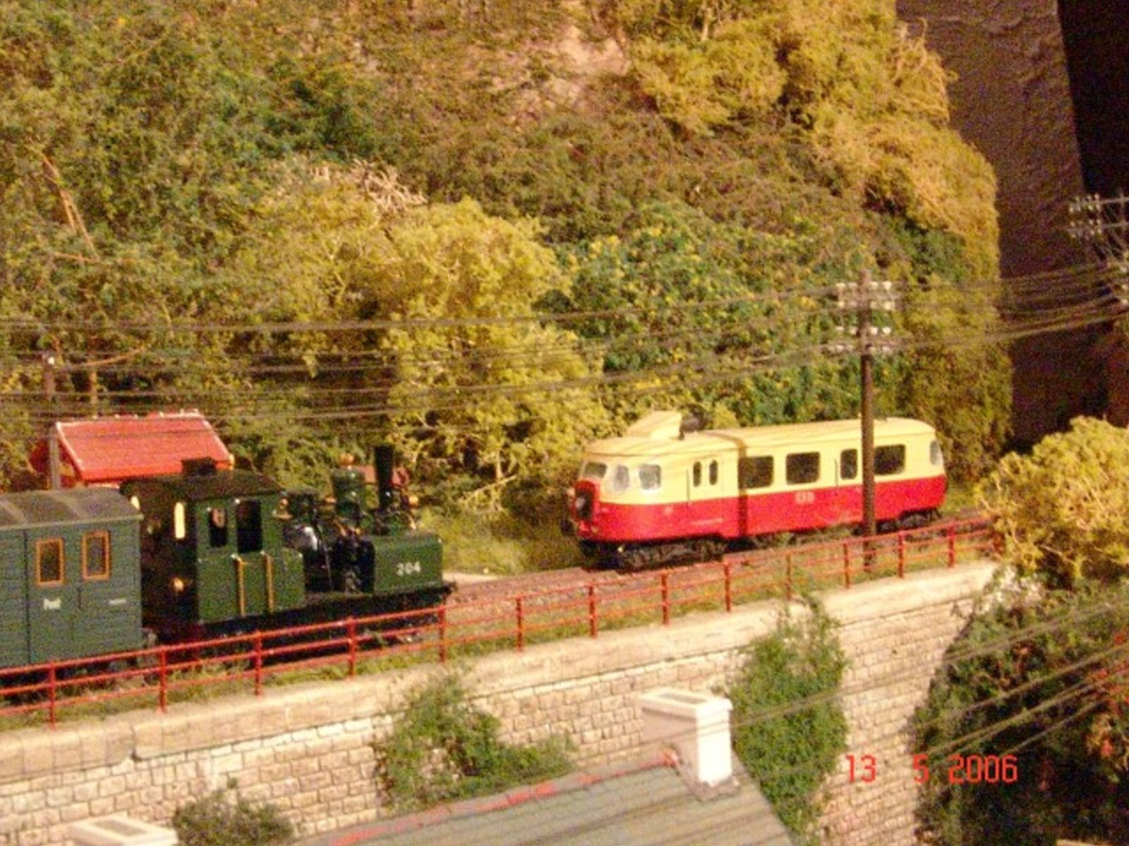

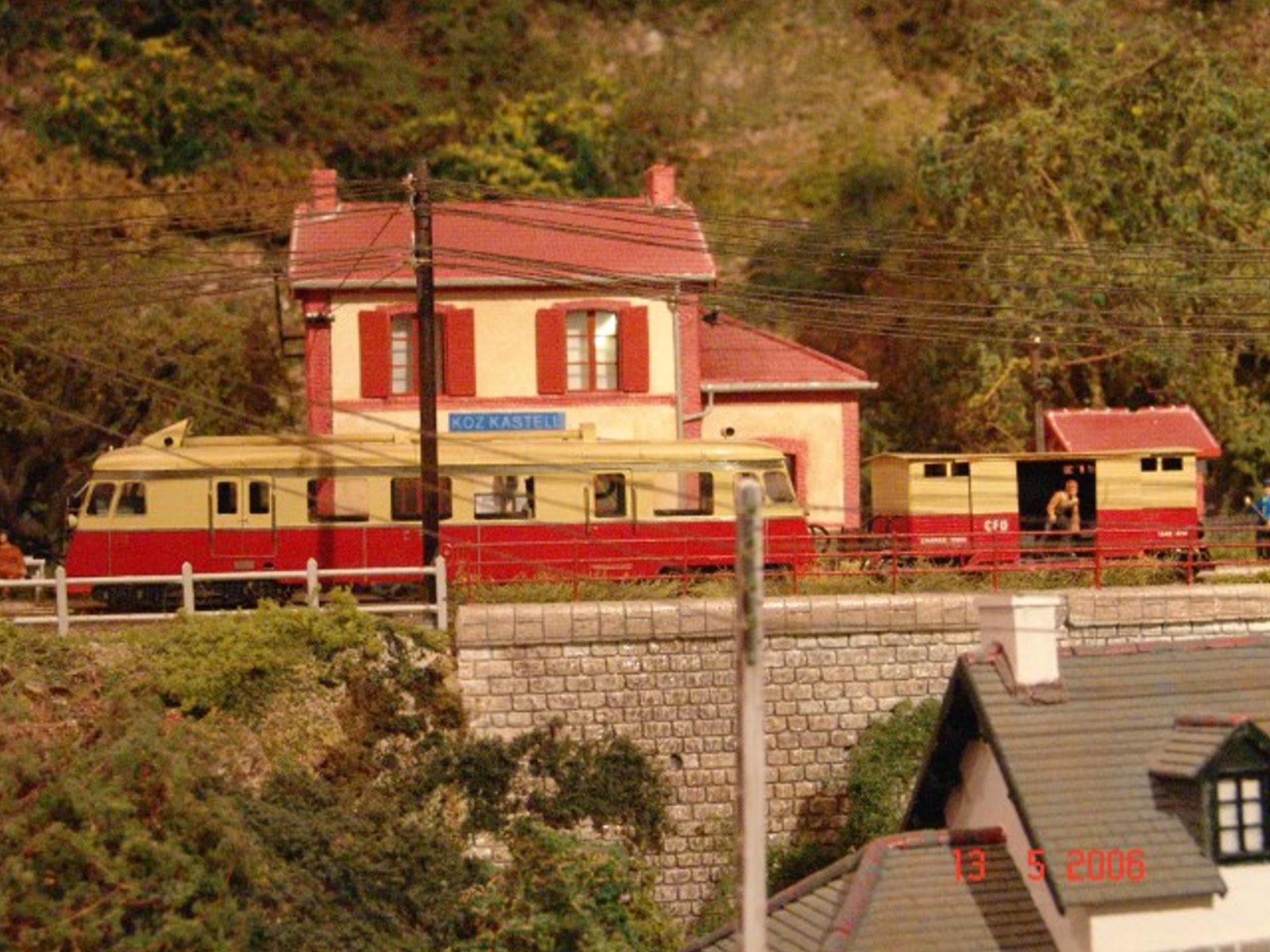

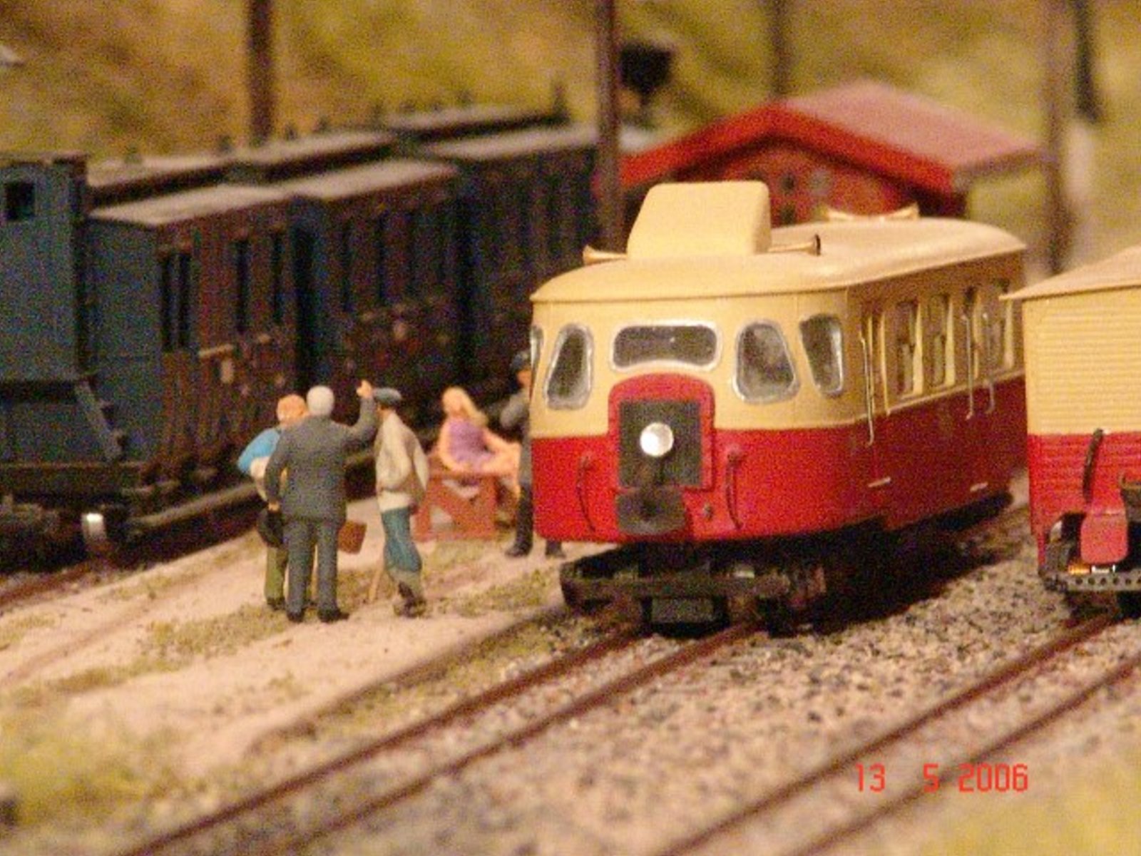

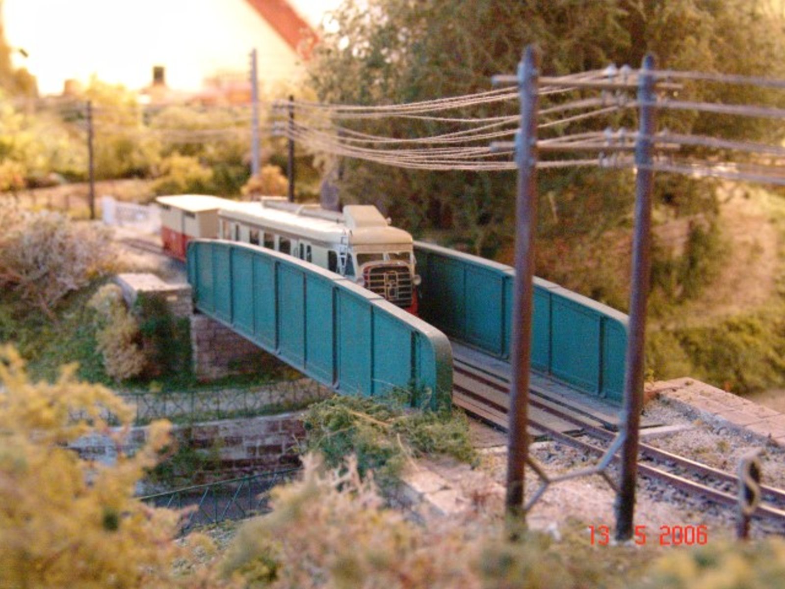

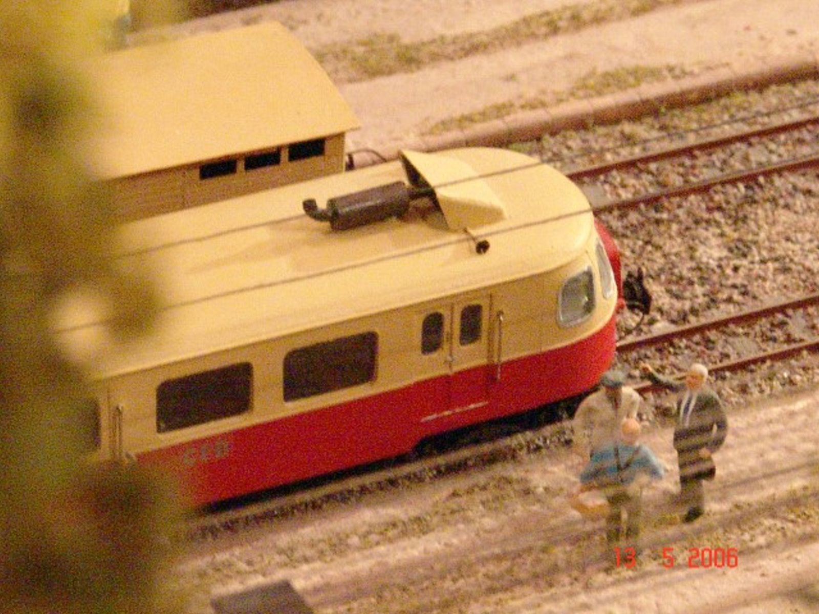

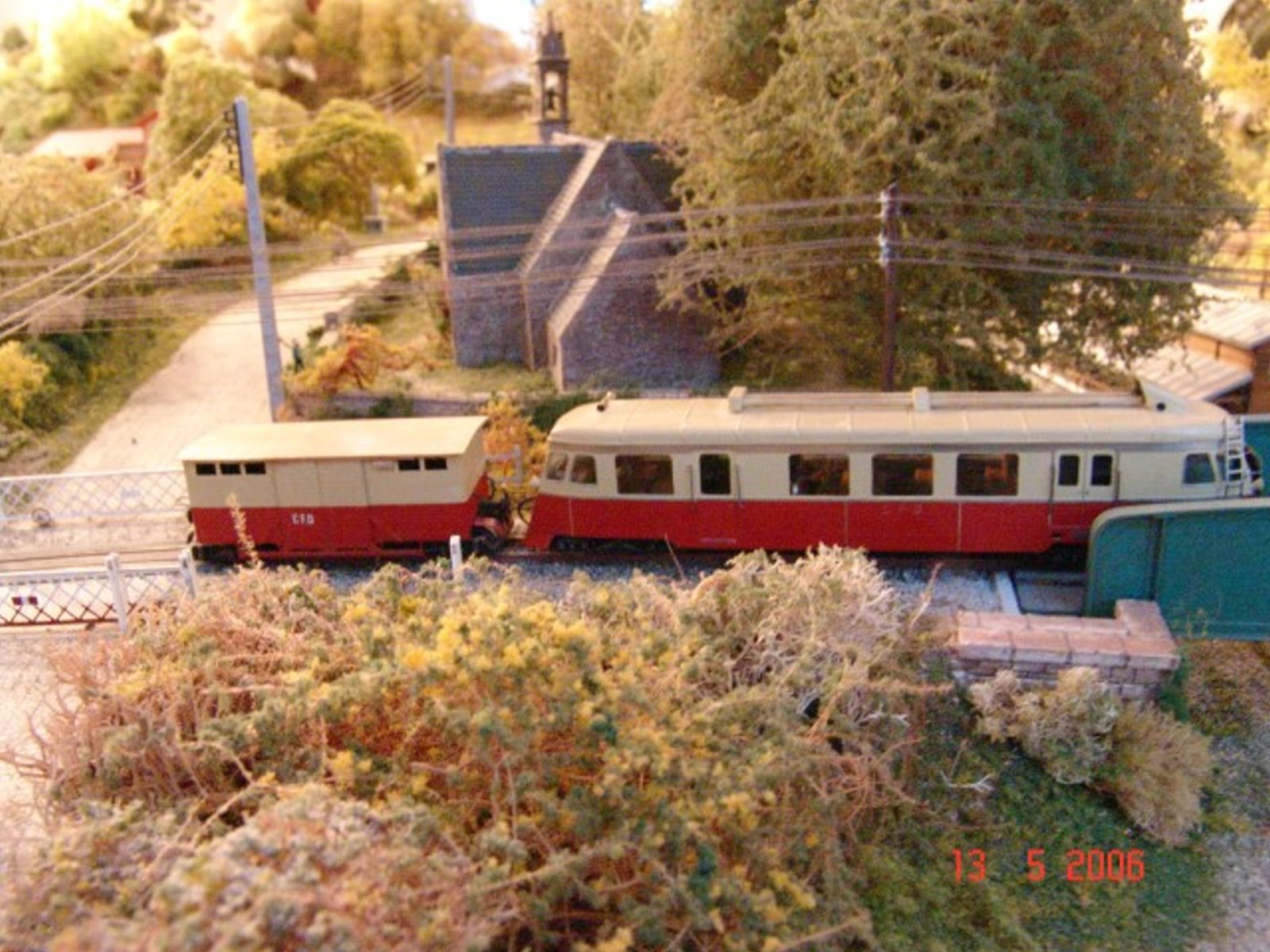

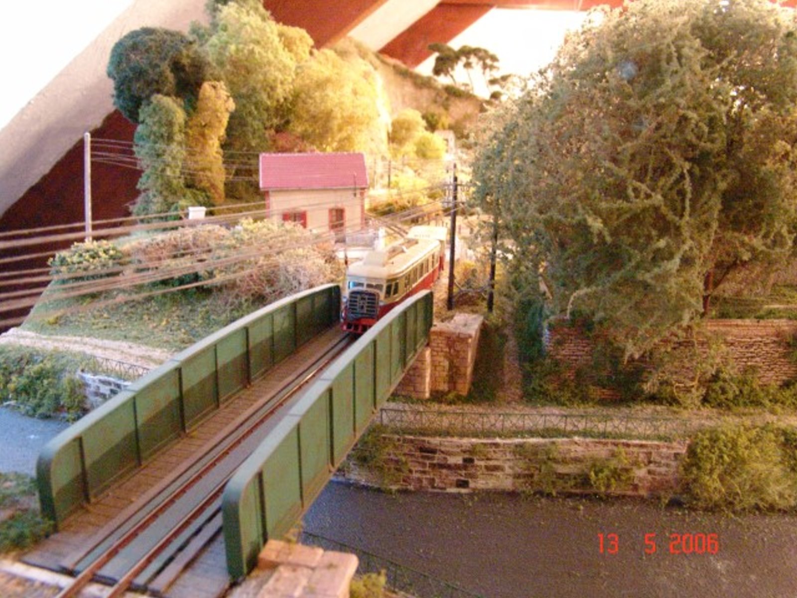

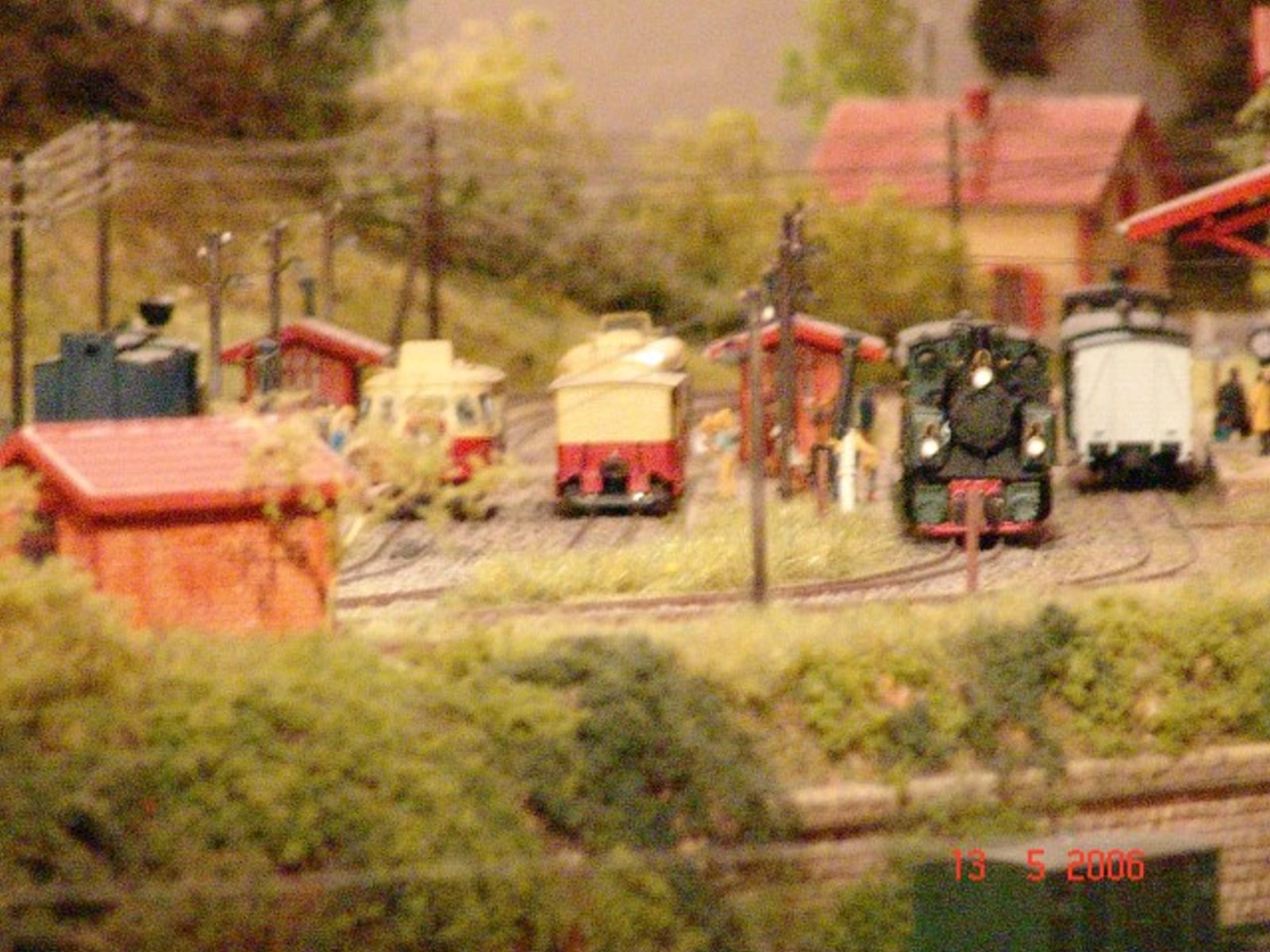

Messagepar bernardhenri » 14 05 2006 à 00:21

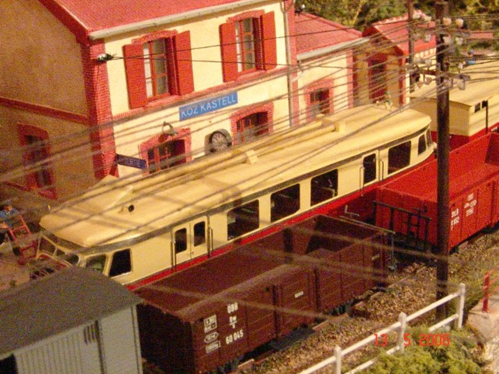

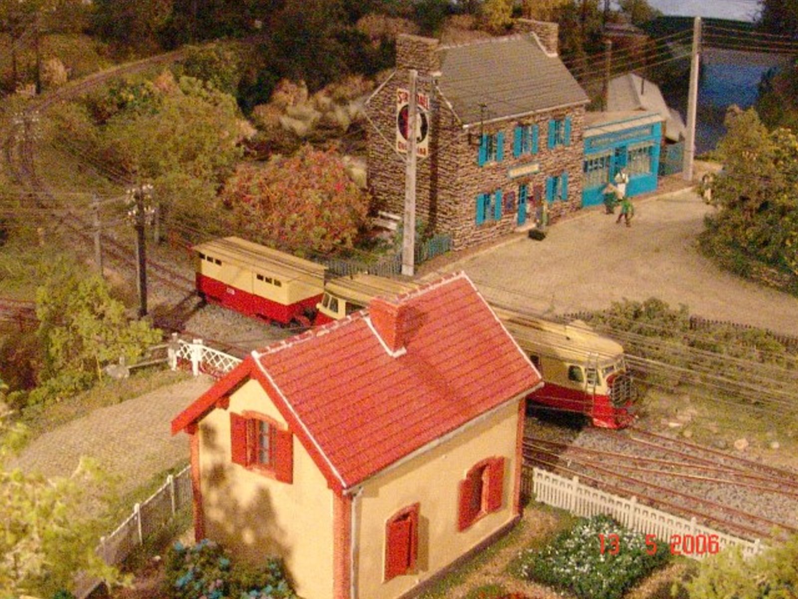

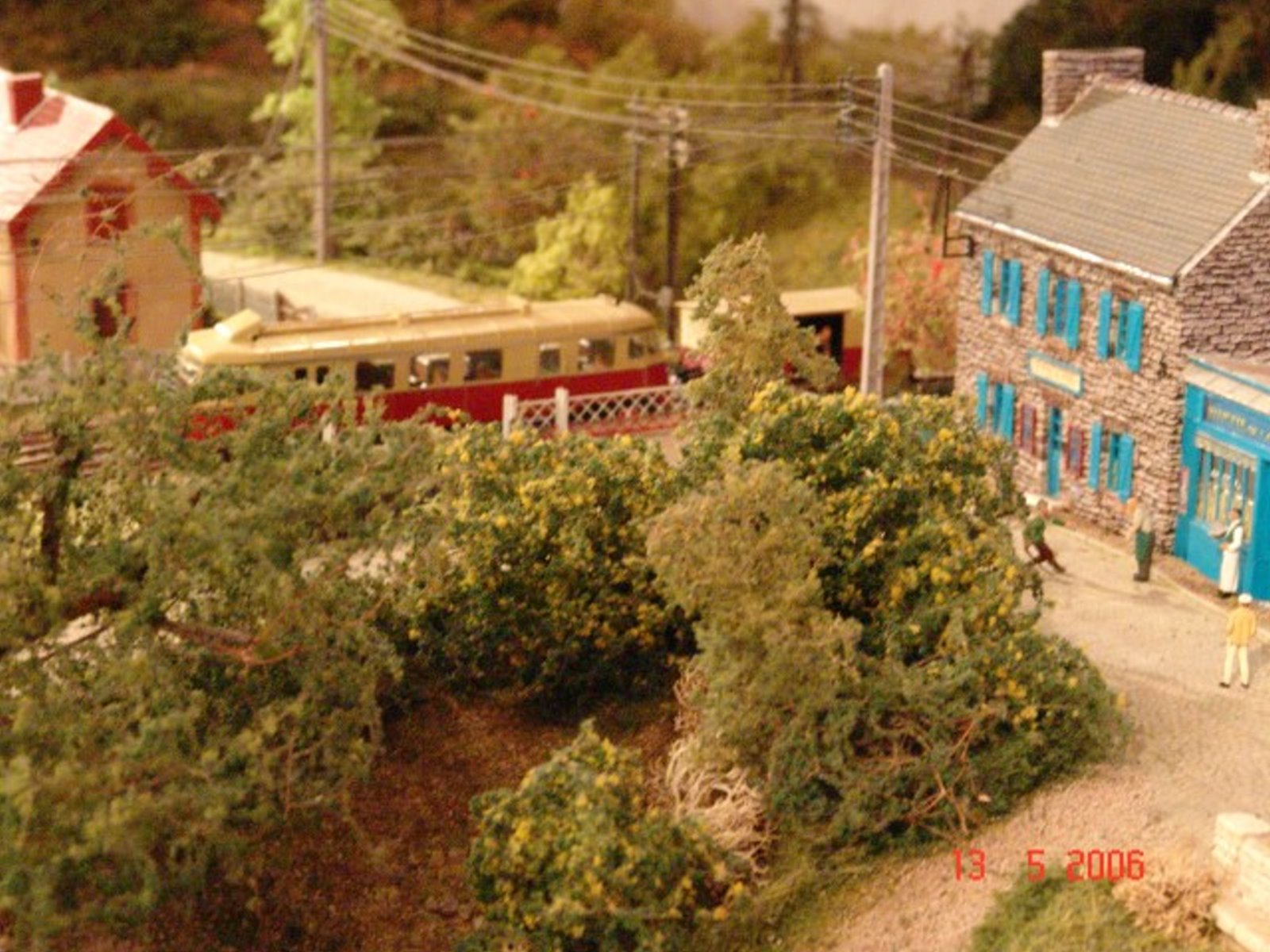

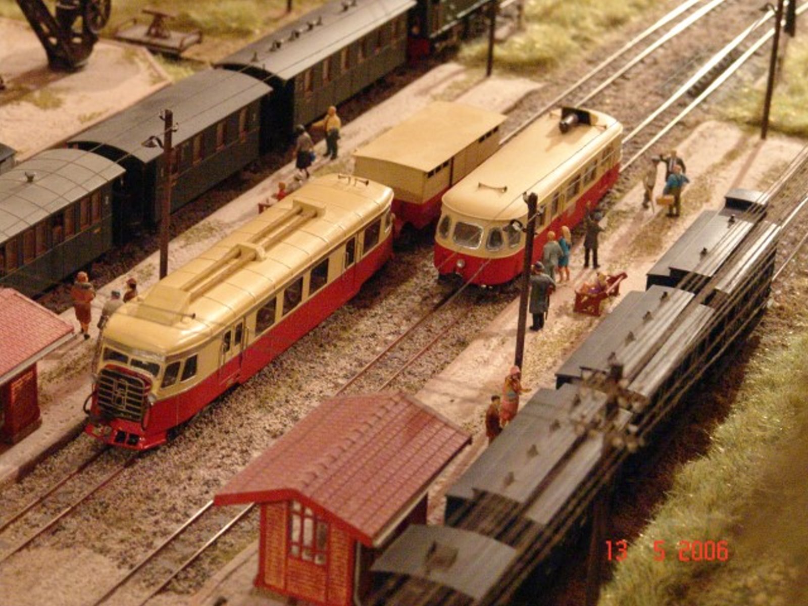

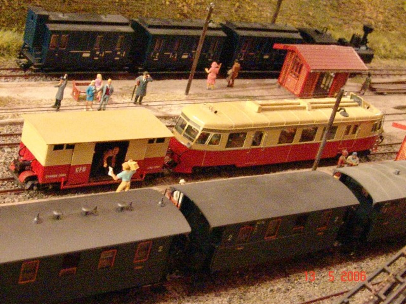

Circulations d'autorails entre KOZ CASTEL et PORT DE CARHAIX (pour le plaisir!)
Voilà: l'activité modèlistique va ralentir, sauf en juillet, pour cause d'autres occupations, et reprendra en septembre..

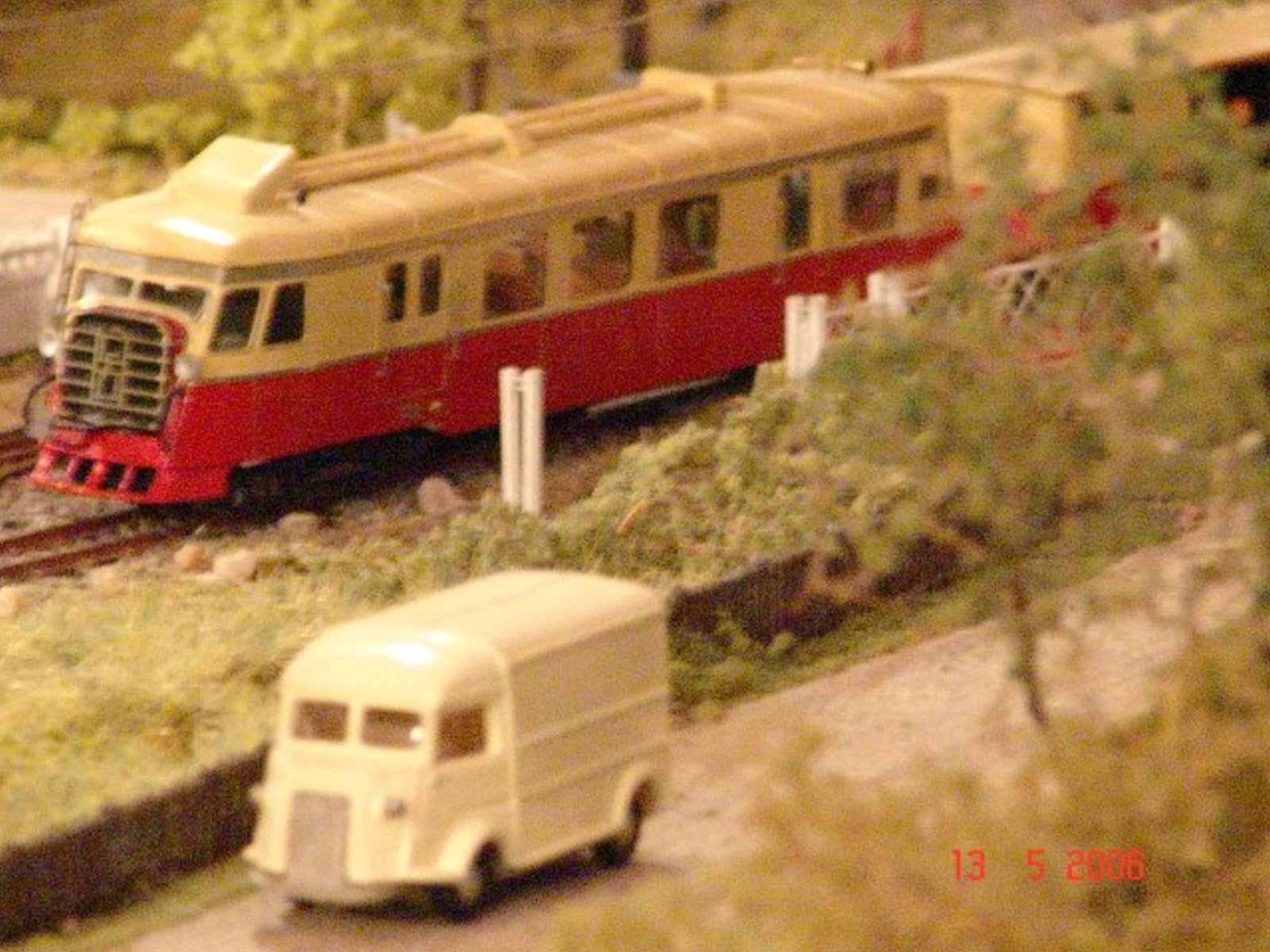

Messagepar Beyer-Garrat » 14 05 2006 à 08:33
Comme d'habitude superbes photos Bernardhenri ! l'A150D rends particuliérement bien avec sa calandre CFD .As-tu effectués des modifs au montage ? (je pense notamment a l'équipement de toit et au chasse pierre)

Messagepar bernardhenri » 14 05 2006 à 09:27
Non
Les seules modifications ont été d'évaser le bas de caisse et le chasse-pierre, pour donner un peu plus de débattement au bogie avant et de régler la longueur de la transmission, afin de s'insrire dans les courbes de 33cm
