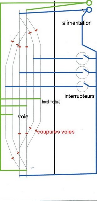

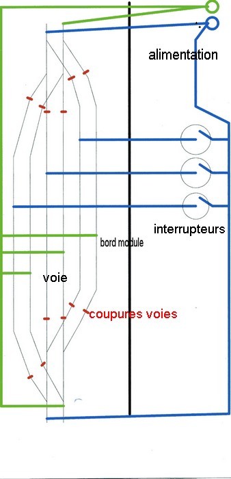

petit schéma vite fait pour l'alim de ton module, en analogique ! pour passer en digital, il suffit de positionner les interrupteurs en position fermée !
il y a moyen de réalimenter la pointe de coeur des aiguilles, il suffit de souder un fil en attente sur la pointe, et de commander l'aiguille avec une tirette et un inverseur qui va réalimenter ( là, je n'ai plus le schéma, mais Beyer Garrat fait ça très bien !) mais dans un premier temps, la réalim se fera par les lames d'aiguilles !

T'as pas mis la réalimentation des cœurs ! :prrrt:

Merci beaucoup pour ce plan, ça va permettre d'avancer (et pour commencer, changer 8 éclisses métalliques contre 8 éclisses isolantes, grrr ...).

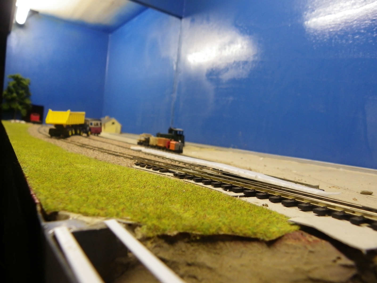

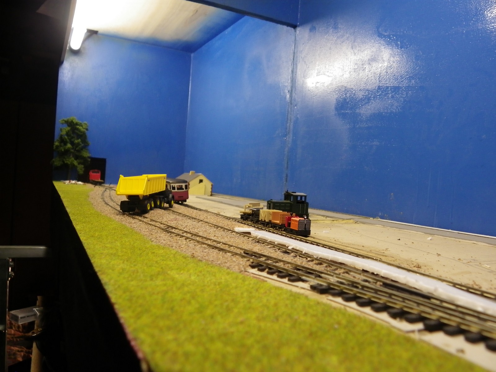

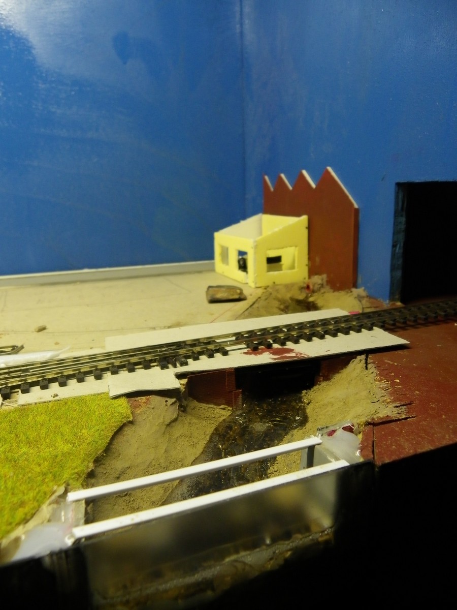

Messagepar Le Haut-Angevin » 19 12 2012 à 21:41
J'ai quelques soucis dans le redimensionnement, pour l'instant il y en a trois de visibles.
Les voici :
