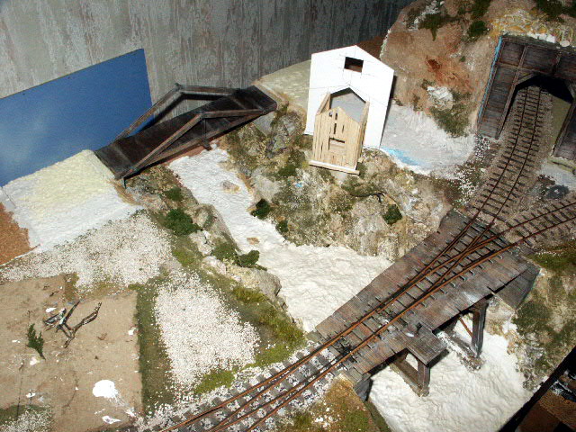

Messagepar Galloping Goose » 13 01 2008 à 12:35
Suite.
Finalement, j'ai opté pour un torrent, digne de ce nom, et non pas un ruisseau à sec, comme sur l'ancien dio, et plus en accord avec la saison choisie.... Tout le lit de la rivière a été coulé et il ne reste plus qu'à travailler la surface. Comme le plâtre a un peu débordé H4 (pas trop accessible par endroits...) il y a un peu de reprise à faire au niveau du décor. Le pont est pratiquement terminé et à sa place. J'ai fait la jonction avec les rochers (manque encore de la verdure), mais la jonction avec l'ancien ne se voit pas trop. A droite, voici le bâtiment (non terminé) qui sera installé là. Faut pas croire, mais un bâtiment en ruine ça prend plus de temps à construire qu'un bâtiment en bon état...et là, c'est que le début :H1
Bernard.

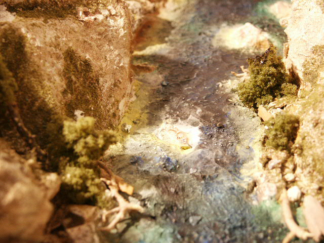

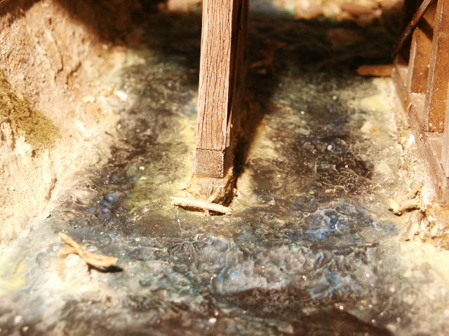

Messagepar Galloping Goose » 17 01 2008 à 00:07
Alors, quelques explications supplémentaires pour la réalisation du torrent pour Pélican :wink: .
Je suis toujours adepte de la technique plâtre + médium + vernis, que je trouve assez convaincante, jusqu'à présent. Tout le principe réside dans la conception du lit de la rivière avec du plâtre. Le principe est de couler un plâtre très liquide (attention à bien colmater pour ne pas retrouver du plâtre par terre.... H4 ). Ensuite profiter du temps de séchage pour commencer "sculpter" ce pla^tre et lui donner un peu de mouvement.
Sur cette première photo (volontairement agrandie), le plâtre est coulé et déjà sculpté, avec un vieux pinceau à poils durs trempé dans l'eau, pour donner un peu de relief et de risée à l'eau.
Attention! bien réaliser le relief sur le plâtre. Ne pas compter sur le médium qui ne fera "qu'épouser" le contour du plâtre. Inutile de compter sur ce médium pour colmater des eventuels erreurs dans cette gravure.
Ensuite viens le travail de peinture.
Les rochers (qui ont été posés au momenet du séchage du plâtre) ont déjà été peints. Pour peindre la rivière (ou le torrent) j'utilse des peintures acryliques de base. Un mélange de noir, vert fonçé, bleu outremer, ocre et terre de sienne. Pour réaliser une effet de profondeur, on ira du noir vers le centre jusqu'à l'ocre à la jonction avec la terre. Ici j'ai un peu "forçé" sur le bleu car je voulais représenter un torrent de montagne, très "oxygéné".
C'est à ce moment là que l'on pourra faire quelques inclusions. Des branches bloquées vers les pieds du pont, charriées par les crues. Quelques cailloux, et eventuellement quelques élements "pollueurs" genre pneus, bidons, etc.
To be continued....

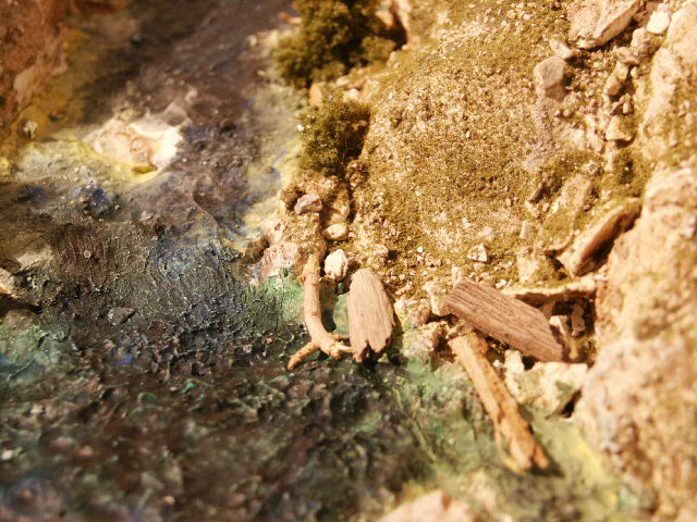

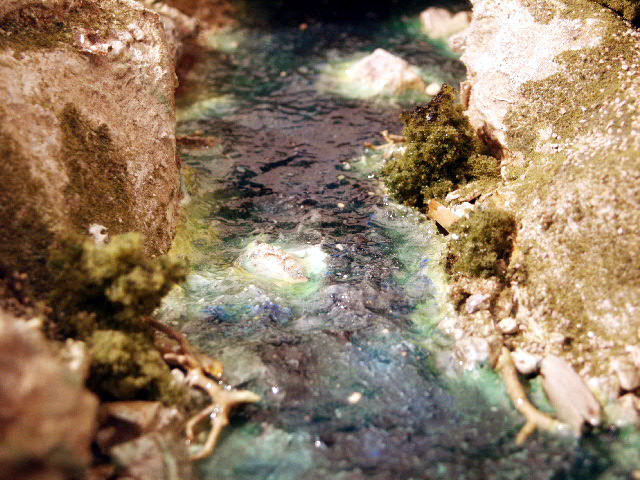

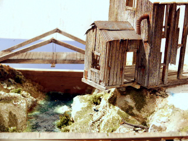

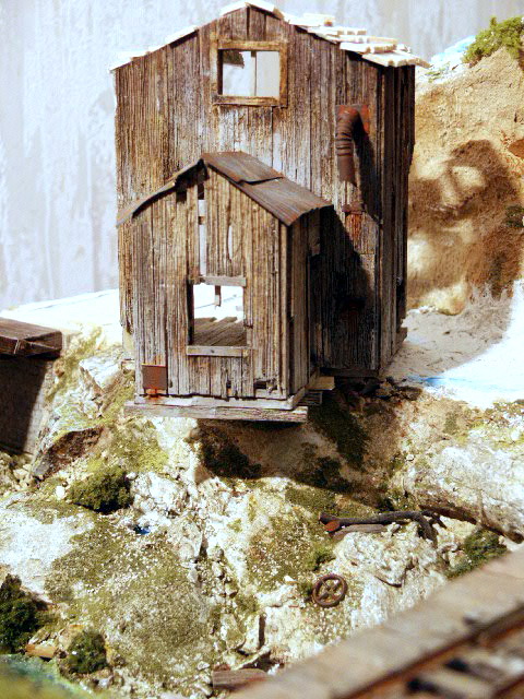

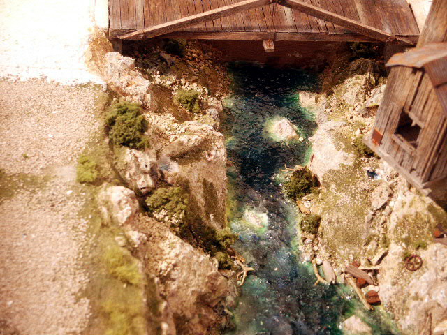

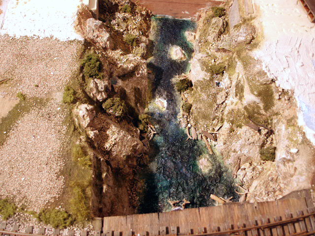

Messagepar Galloping Goose » 23 01 2008 à 21:22
Bon, la suite....
Après la peinture du fond, et les inclusisons diverses, coulage de la résine. En géneral j'utilise du medium acrylique brillant, mais là j'avais en stock du produit WS water qui est équivalent. J'ai teinté légèrement avec du vert (on peut c'est de l'acrylique), pui passé trois couches après un bon séchage entre chaque couche. préferer plusieurs petites couches de 1 mm environ, à une grosse épaisseur. Lorsque le médium est bien sec, une petite couche de vernis brillant (Humbrol, en l'occurence) histoire de bien rendre les reflets de l'eau. Ensuite plusieurs touches de peinture blanche, histoire de représenter l'écume.
Ici, positionnement provisoire du bâtiment en ruine qui n'est pas terminé, mais déjà bien "amoché" :mrgreen: , et du pont routier. A cette occasion, j'ai re-découvert un produit pour teinter le bois (pour rendre du vieux bois gris, en fait), produit que j'avais laissé de côté car je ne le trouvais pas super. En fait, il fallait le laisser agir sur le bois durant plusieurs heures. Comme quoi, en modélisme il ne fait pas bon être pressé....
Bernard.
