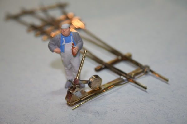

Ce dimanche, un peu de travail sur l'aiguillage! L'assemblage est prêt. Il est clair que le module ne devant pas être alimenté, je n'ai pas fait un montage isolé. Pour le futur réseau, j'utiliserai probablement du circuit imprimé.
Bref, voici le résultat de ce montage 'mécanique':
Il me reste à 'trouver' la manière de joindre les deux lames à la tige de commande sans que cela ne fasse trop gros :?
Steamy

Ca progresse mais je bloque toujours sur mon levier d'aiguillage. J'ai des photos mais impossible d'évaluer correctement les dimensions générales du levier et de sa base. Il est vraiment trop gros à mon gout :cry:
Si l'un de vous à une idée précise... :?

Messagepar SteamyStef » 05 12 2007 à 12:02
pelican a écrit:je préfère aussi le côté rondouillard, style Pélican , du bonhomme !! #B6
ça change des gringalets style ... R&R ... H6 H6 H6
le levier est fait maison ??? je suis vraiment intéressé par un levier fonctionnel en O .. fabrication maison !! vu les prix chez certains artisans .. :?
Tout à fait! premier essai hier soir sur base d'une photo prise à Froissy!
A part un petit fraisage en long, tout est fait d'assemblage de morceaux de profilés retravaillés à la lime et à la petite meule.
Je vais tâcher d'en refaire un, une taille au dessous, ce soir.

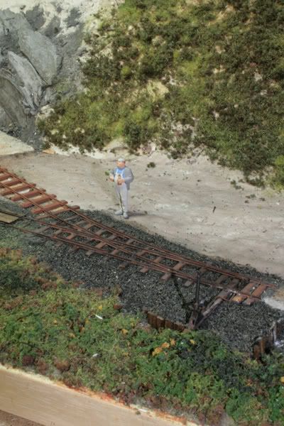

Messagepar SteamyStef » 17 12 2007 à 10:51
Hier soir, je devais dormir...
J'ai oublié les photos de mon chantier :oops:
Peu de chose en fait mais bon...
L'aiguillage et son levier revu en plus petit :)
Le PN en cours de mise en place et les deux coupons de voies en cours de réalisation, reste la patine et la fixation!:
Voila, Prochaines photos en 2008 ou encore cette semaine si j'ai du nouveau!
