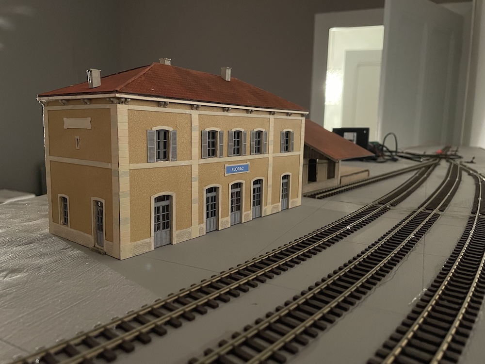

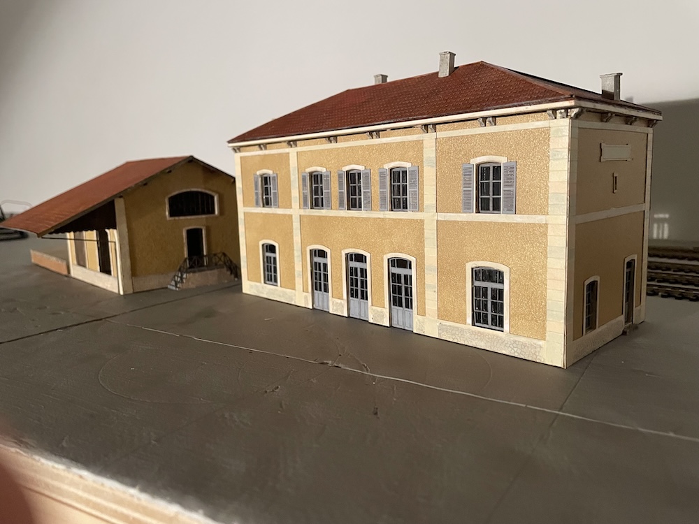

Le BV vient également de Bois Modélisme, la gare de Florac avait tout de même un petit air de gare PLM...
Elle aussi attend sa patine.
On retrouve le même problème que précédemment sur les chaînages en maçonnerie.
Pour les bâtiments du dépôt, on va passer à une autre technique... à suivre!

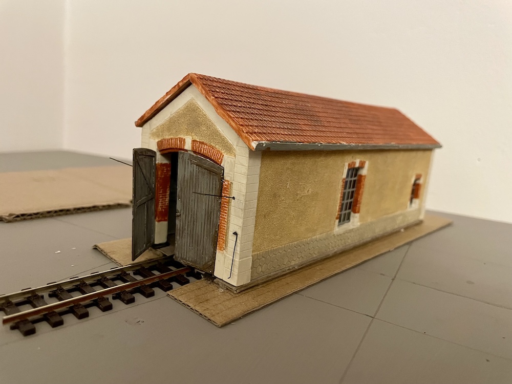

Messagepar Leuleu55 » 20 05 2025 à 08:32

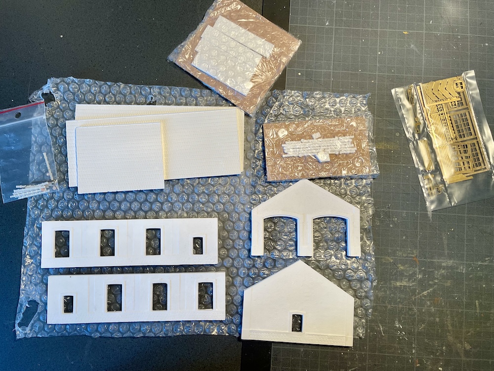

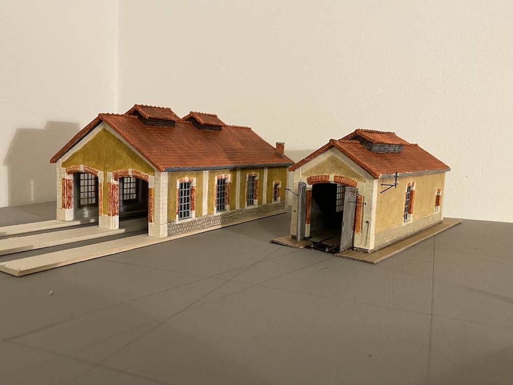

Pour les remises, j'ai opté pour les kits Interfer. Je craignais un peu le montage et la peinture des kits en pierre synthétique... et celui des accessoires en photodécoupe, mais finalement, j'ai trouvé cela très agréable à mettre en oeuvre, avec une finition plus satisfaisante pour les chaînes d'angle.
Il faut dire que le tuto de Renaud Yver sur youtube m'a bien aidé et m'a convaincu de me lancer.
Voici donc la petite remise à une voie, avant patine
Il a fallu surélever l'ensemble, car la cheminée de ma Mallet ne passait pas la porte !
Modification par PME : insertion des balises "video" #B5

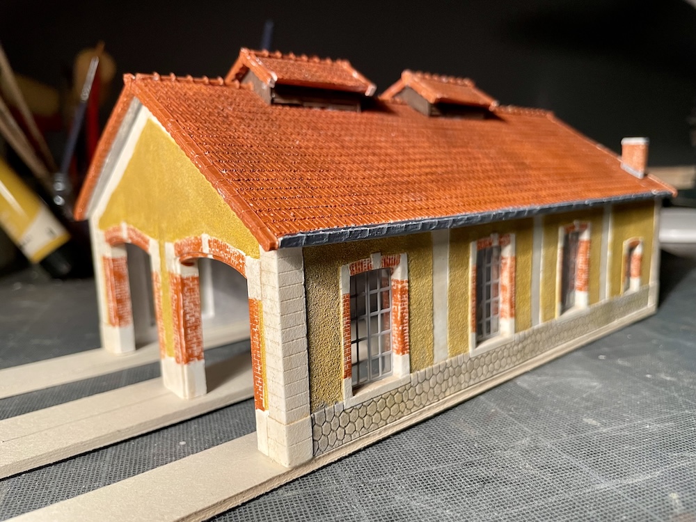

Messagepar Leuleu55 » 25 05 2025 à 21:12

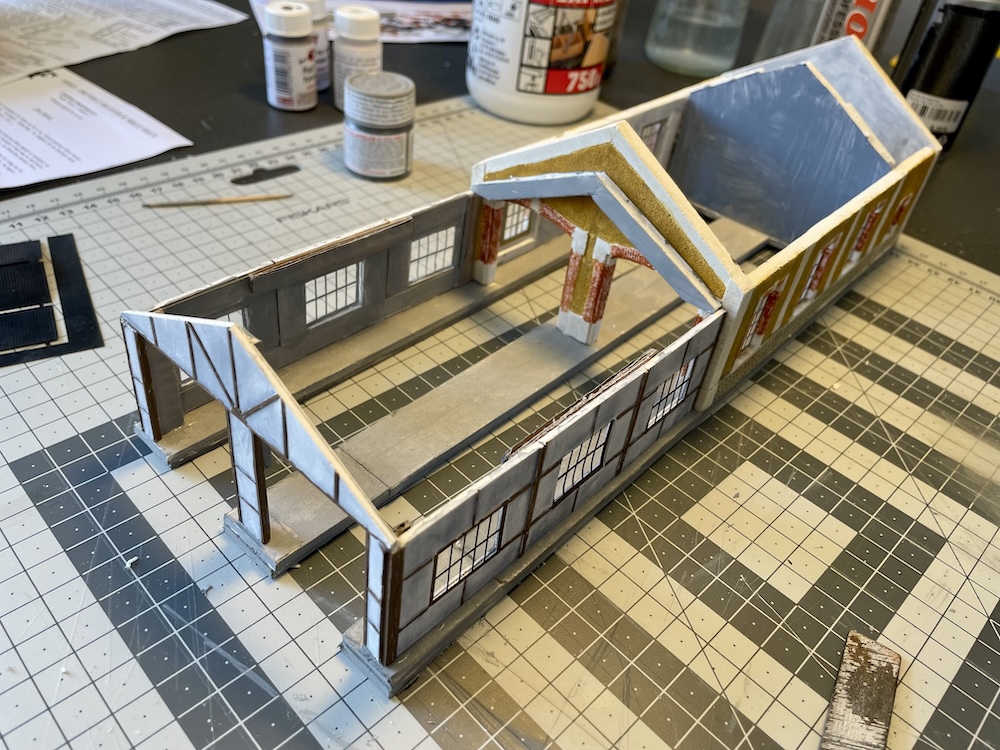

Pour continuer, la remise à 2 voies, toujours un kit Interfer.
La voici montée, l'expérience acquise avec la remise une voie fut bien utile !
Il va falloir maintenant s'attaquer à la remise autorails qui va venir prolonger la remise 2 voies...

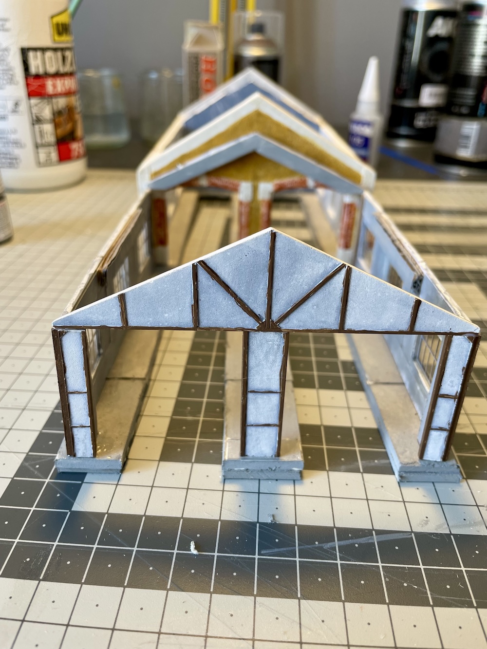

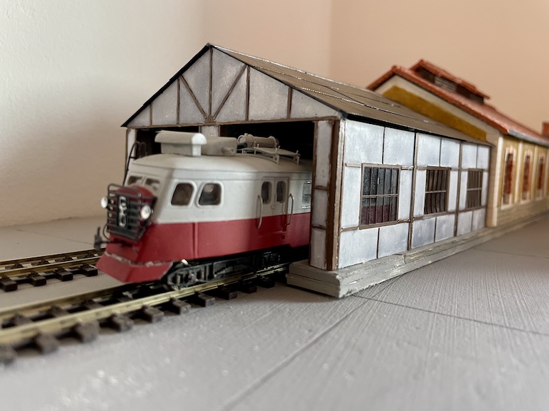

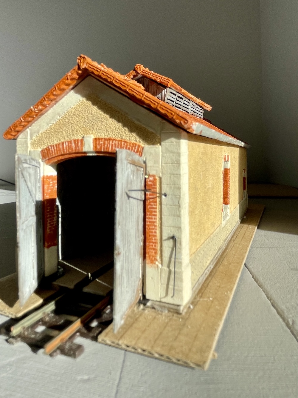

La suite, c'est donc le prolongement de la remise double pour les autorails, aussi un kit Interfer.
et là, surprise, ni le Billard A150D ni la Mallet ne passent la porte! il a donc fallu improviser a posteriori une surélévation supplémentaire ! Ce qui va impliquer que la voie soit un peu trop basse par rapport au sol de la remise.
Là ça passe, mais si j'avais ajouté la fermeture à volet roulant... le linteau aurait encore été abaissé. "Heureusement", le montage de cette fermeture s'est avérée un peu trop complexe, je n'ai pas réussi à l'ajuster correctement et à faire coulisser le volet sans forcer. Donc pas de volet et une ouverture assez haute!
Si quelqu'un a monté ce volet avec succès, je suis volontiers preneur de conseils!
