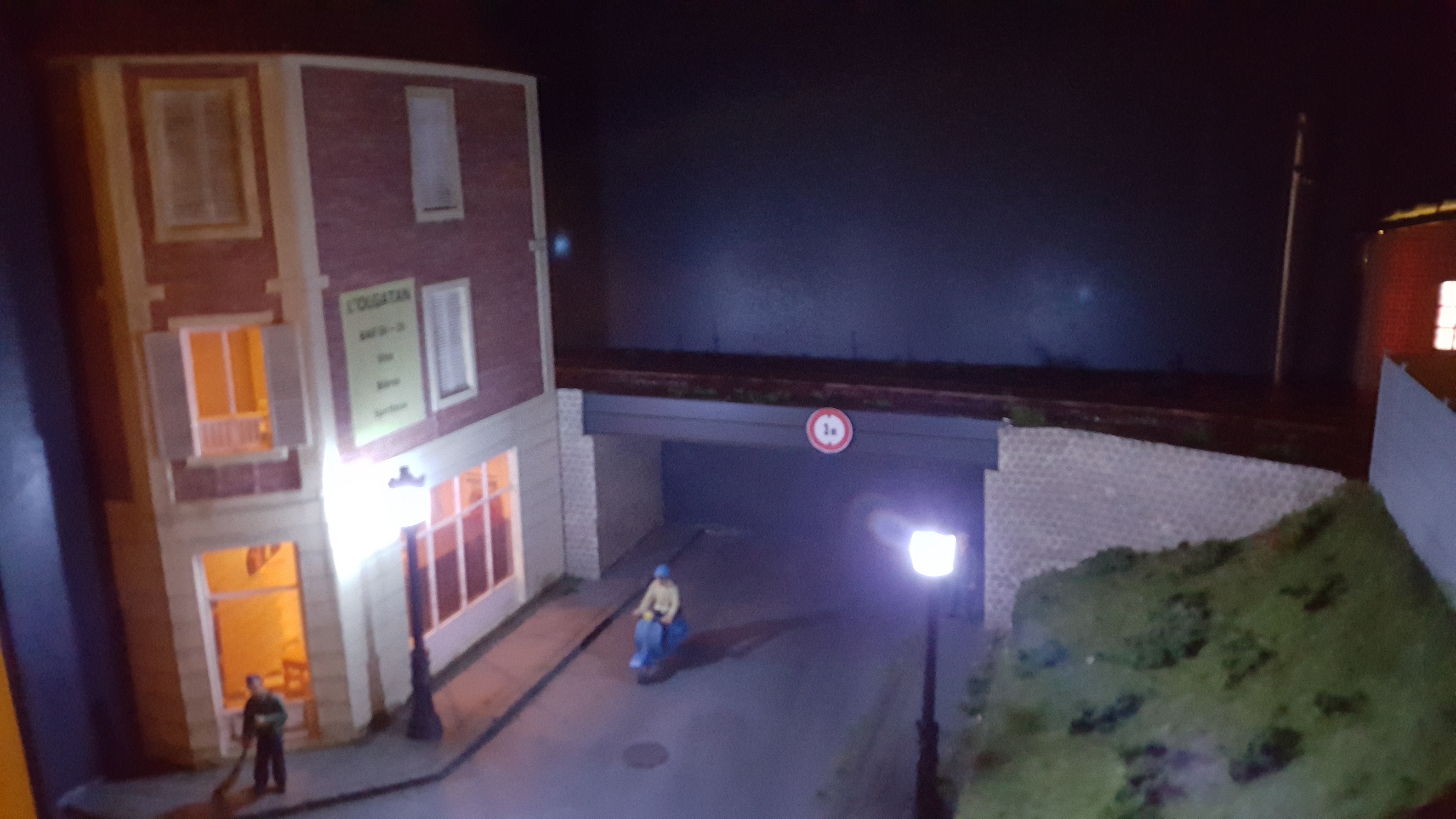

Ah non, railexpo, ça fait très longtemps que je n'y ai pas mis les pieds :mrgreen:
J'avais un scoot sur ma banlieue
Mais David nous avait fait ça que j'ai toujours à peindre car la banlieue n'est jamais ressortie après Sedan 2019 :

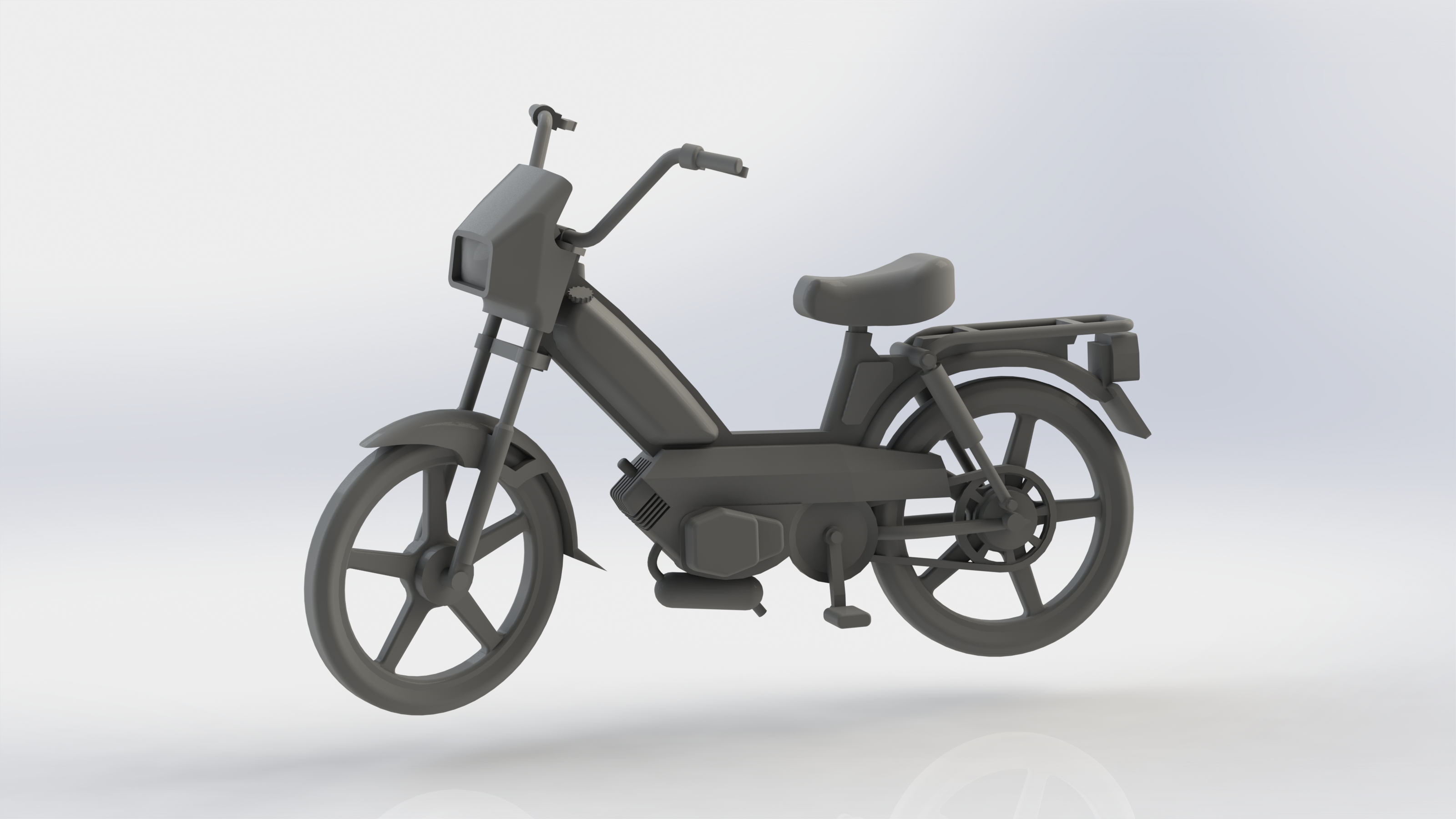

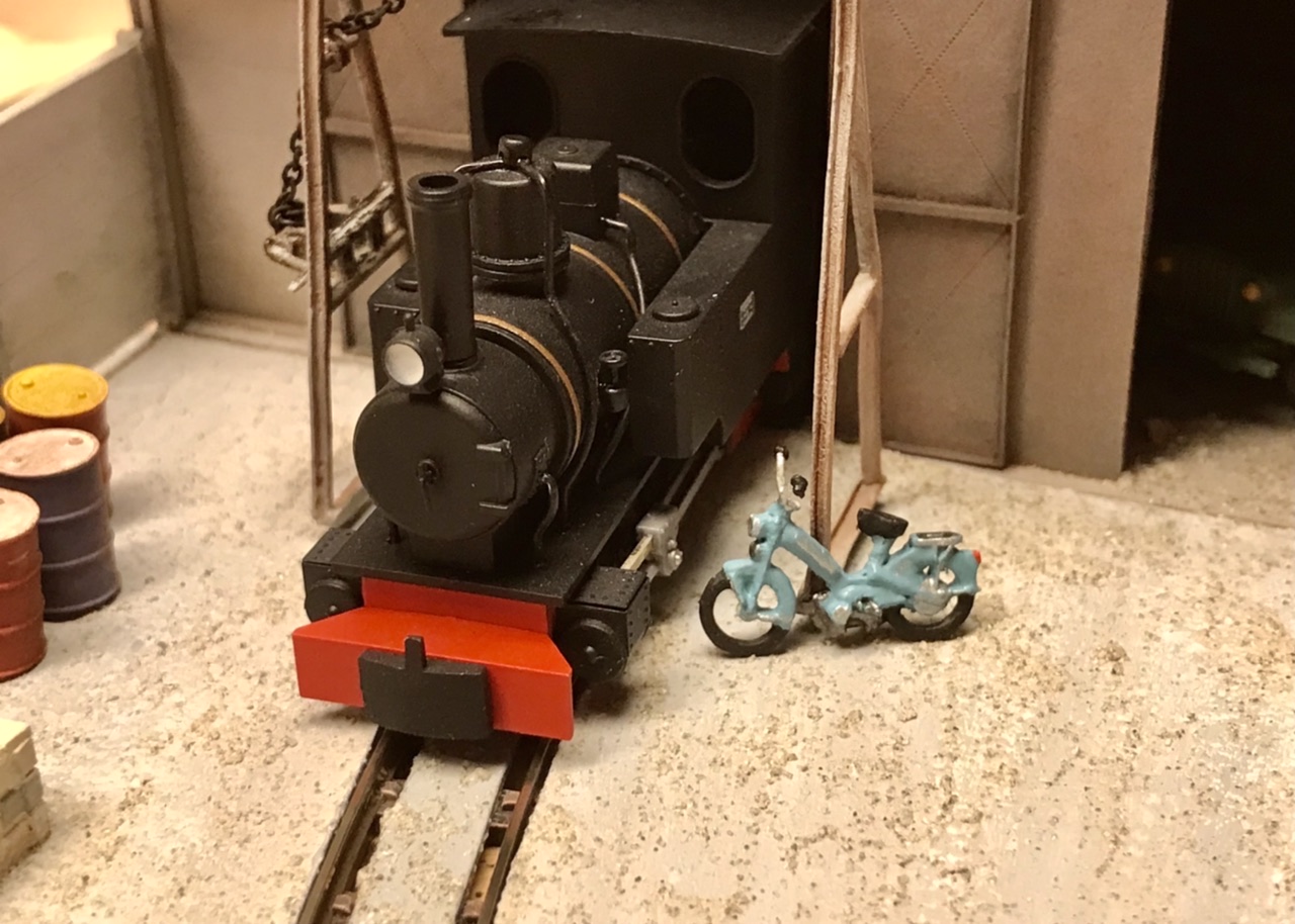

Gérard Lambert a enfin sa mobylette! :D
Elle est issue de l’excellente gamme Maquette d’Art de Touraine dont je vous ai parlé plus haut.
Le modèle est un peu différent de ce que je cherchais mais une fois mis en couleur ça passe… ;)

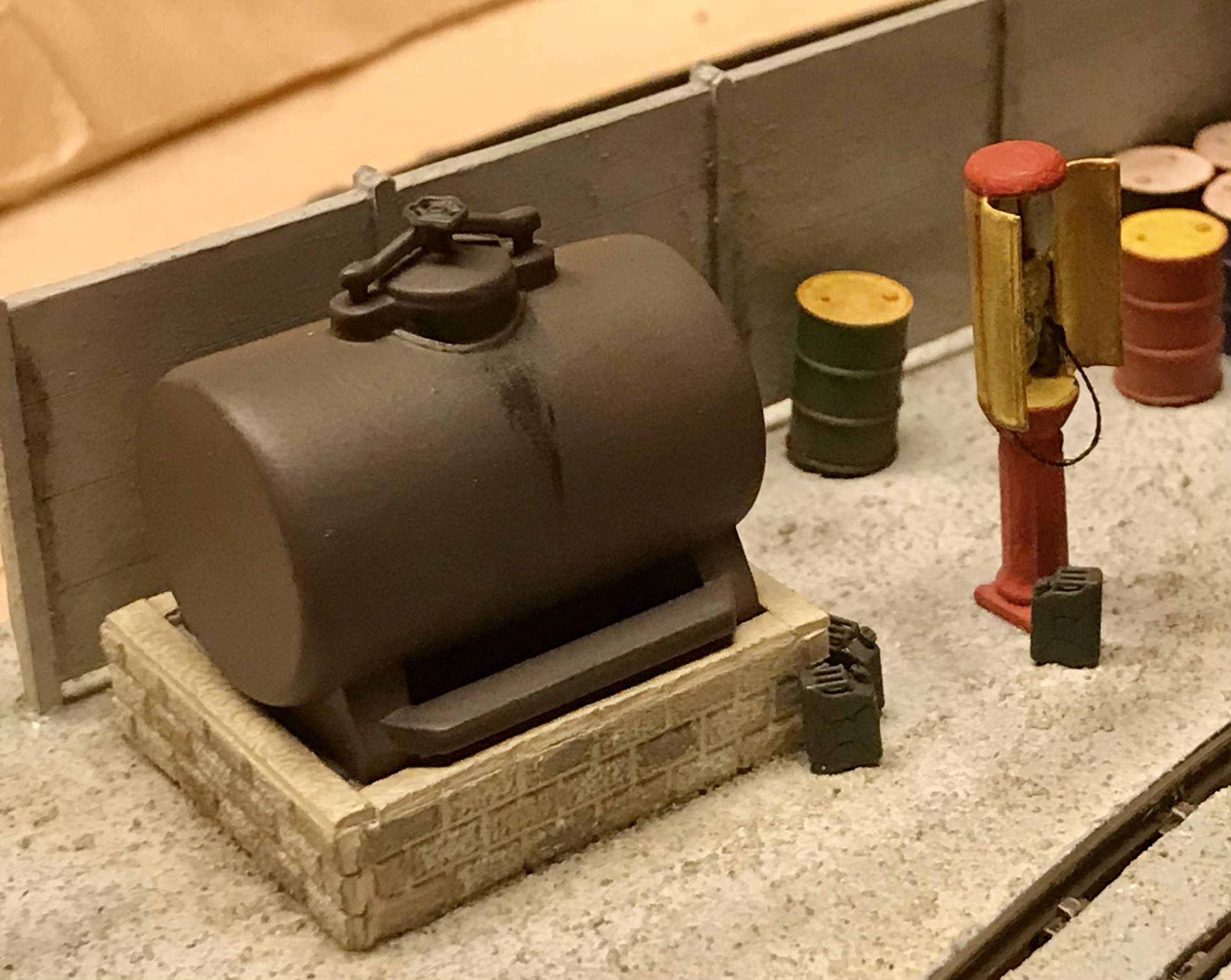

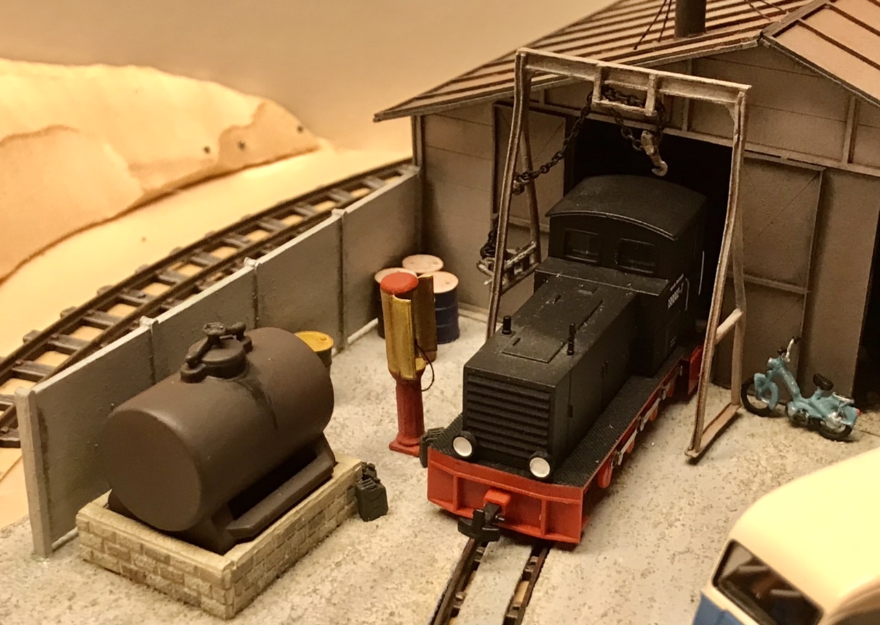

Tout doucement, ça commence à sentir le gasoil tout ça! :D
Je viens de terminer le montage, la décoration et la mise en place d’une pompe Satam de la gamme Production Ludo Modélisme.
Un accessoire très fin et vraiment simple à assembler. Il faut juste mettre en place les portes et dégoter un petit morceau de fil pour représenter le tuyau d’alimentation.
Pour ma part j’ai donné un petit coup d’apprêt en bombe Tamiya avant de la peindre avec des acryliques Prince August.
La patine comme à mon habitude est réalisée aux terres à décor.
J’ai ajouté quelques jerricans de la gamme Decapod pour compléter la scène.
La cuve à gasoil est elle aussi terminée.
Ce vieux modèle Liliput que l’on trouvait sur le wagon plat Egger-Bahn a été recyclé après avoir supprimé au scalpel quelques morceaux peu esthétiques, un bon décapage et l’ajout d’un volant sur le couvercle.
Je l’ai repeinte à la bombe grise Tamiya puis un petit coup de vernis mat et patine aux terres à décor.
Il reste encore des détails à ajouter mais en attendant je vais maintenant m’attaquer à la création d’un petit parc à charbon.

Ouahhh .... Elle n'est pas si terne :ok

Sympa #B6 E2 .
Je trouve même que c'est un peu trop propre !
Messages: 14904
Re: Les établissements G.Lambert (HOe/OO9)
Messagepar Russell » 14 02 2022 à 13:46
Oui, je suis d’accord avec toi Patrick mais j’attends juste que tout soit en place et bien fixé sur le réseau pour finaliser un peu plus la patine. :B3 #B5

J'ai le même "problème" : ne pas faire par morceaux mais attendre la fin, pour que ce soit uniforme.

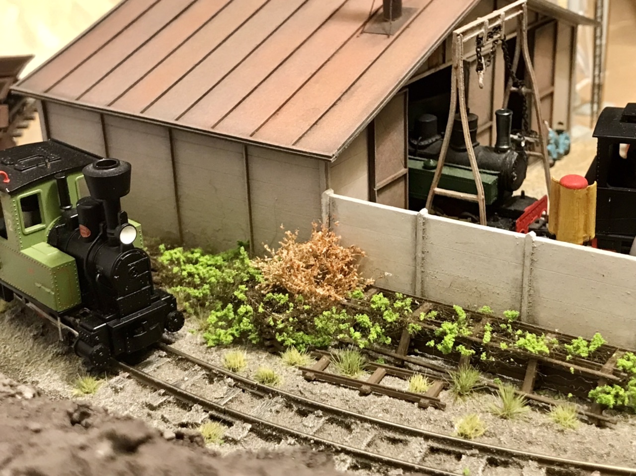

Il y a très longtemps que je n’avais pas mis de nouvelles… :C6
Le travail sur le réseau avance tranquillement mais ça avance.
Je voulais absolument meubler l’espace situé à côté du dépôt.
Mon idée a toujours été de mettre quelques coupons de voie portable qui ne sont plus utilisés le long du dépôt.
Pour la petite histoire fictive «Les établissements G.Lambert » ont possédé pendant leurs premières années d’exploitation un petit réseau en voie de 60 qui depuis a été remplacé par de la voie de 70.
Quelques coupons et deux aiguillages destinés à la ferraille sont encore visibles dans les broussailles…
J’ai donc mis en place après les avoir peint et patiné, des morceaux de voie en HOf.
Ils proviennent de la gamme Auhagen. D’origine ils sont destinés au décor.
J’ai complété la scène avec de la végétation provenant de la gamme Polak (touffes et arbuste) et du filet floqué Heki pour la végétation rampante.

Excellent :ok
Messagepar Patrick ze rabbit Deludin » 20 06 2022 à 09:23
On en fait, des choses #B6 , avec la p'tite boîte Auhagen :rod_siflet .

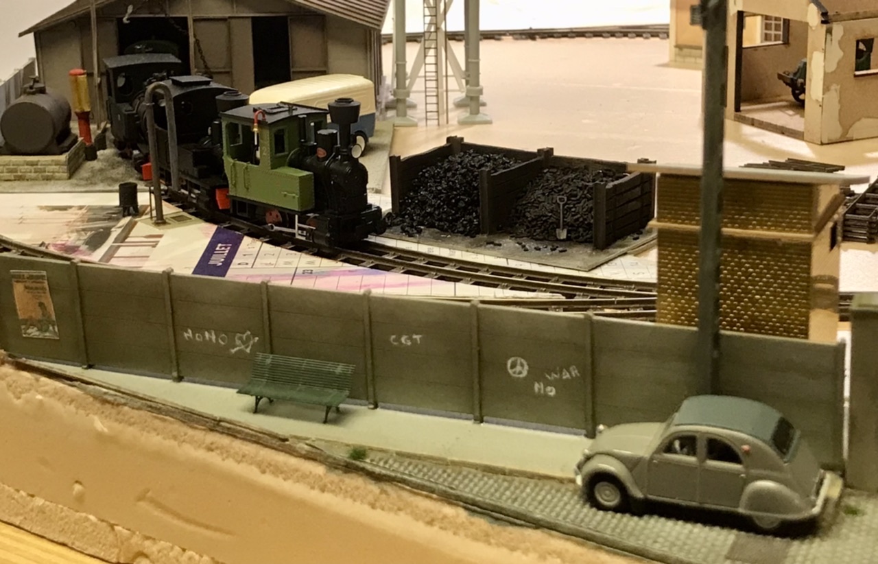

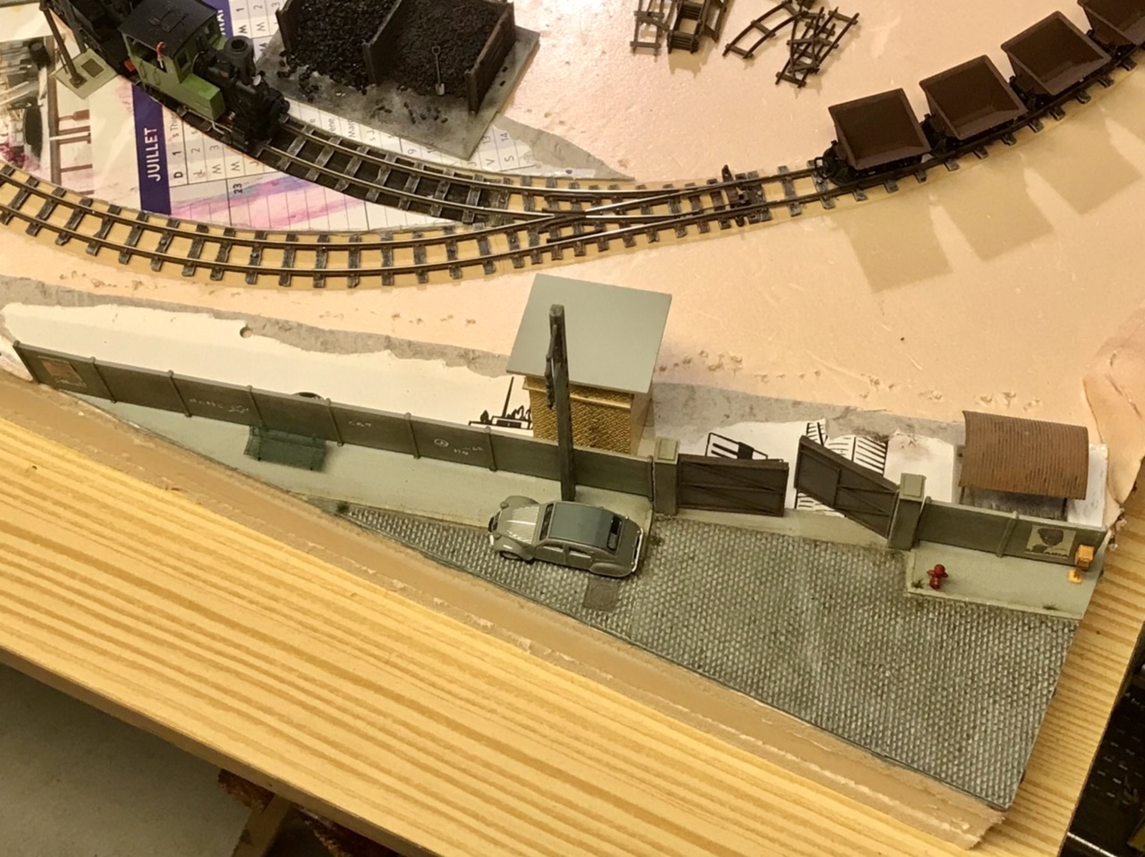

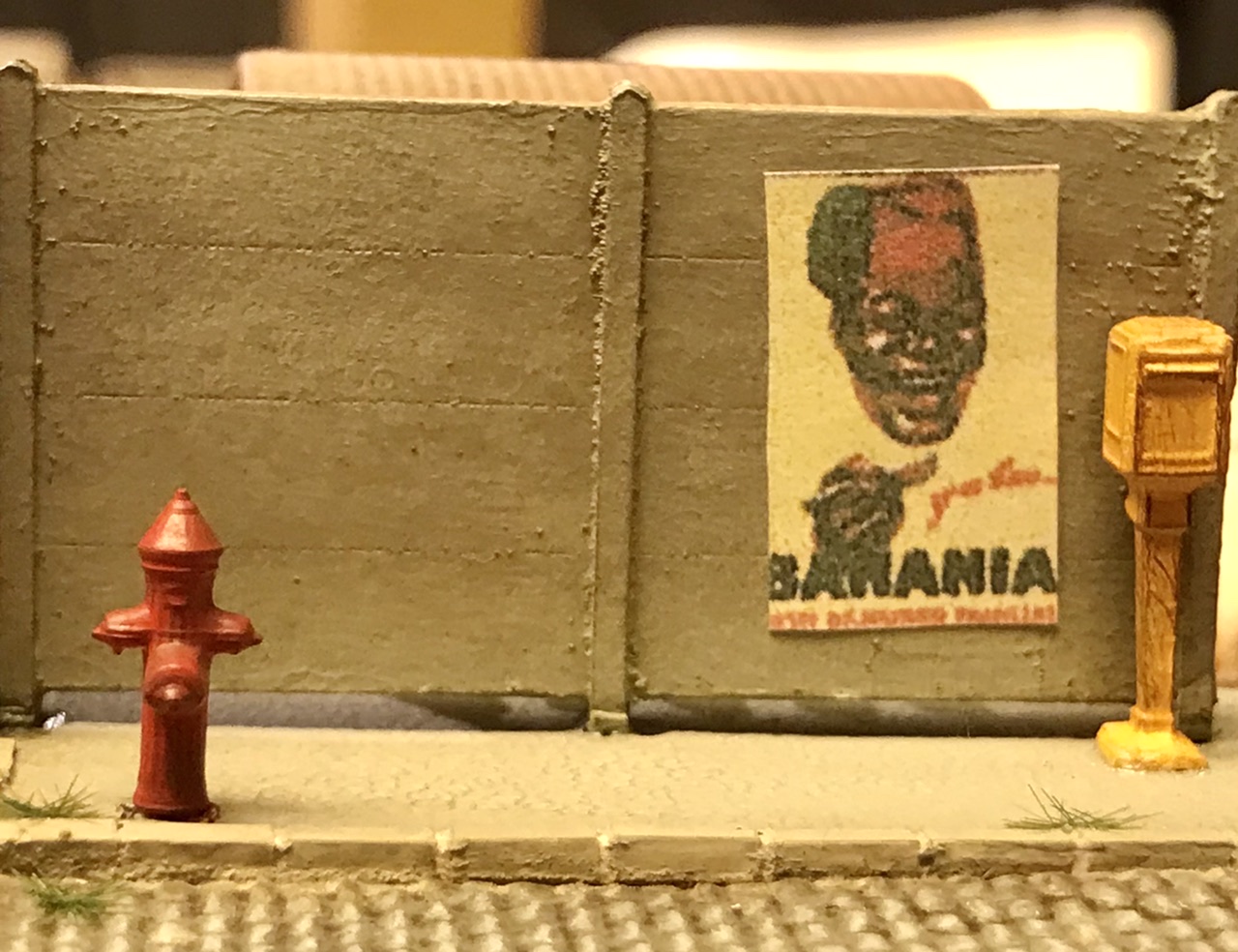

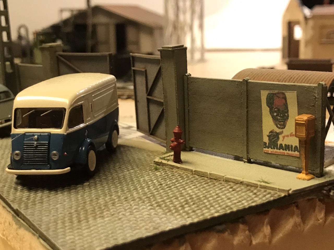

Encore une autre petite avancée sur mon réseau/diorama en HOe.
J’ai décidé de mon concentrer sur la partie rue. Ce coin n’est pas bien grand mais raison de plus pour qu’il soit un peu plus « « atmosphérique ».
Pour la route, j’ai opté finalement pour un pavage de celle-ci.
J’ai utilisé du très vieux papier estampé de la marque Liberon Modélisme ( création de mon ami Michel Subrenat-Auger) Et oui parfois dans les boîtes je retrouve des fournitures de près de….40ans! :C4
Un banc, une boîte aux lettres et une borne pompier de la gamme Decapod donnent un peu de vie à ce coin du réseau.
Les clôtures béton ont été un peu «décorés» dont une petite dédicace à un ami ( :cry: ) qui je pense aurait aimé ce genre de réseau….

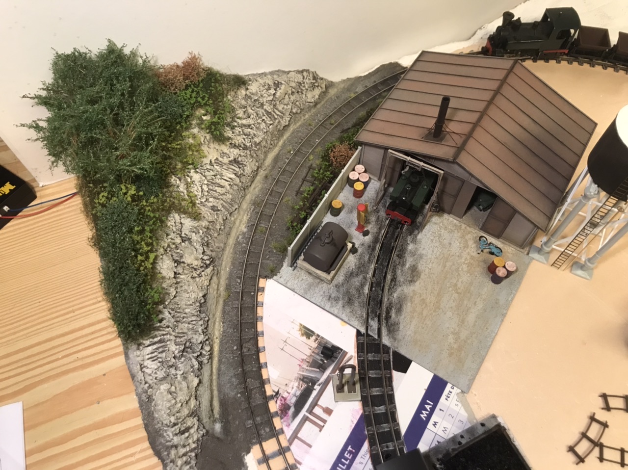

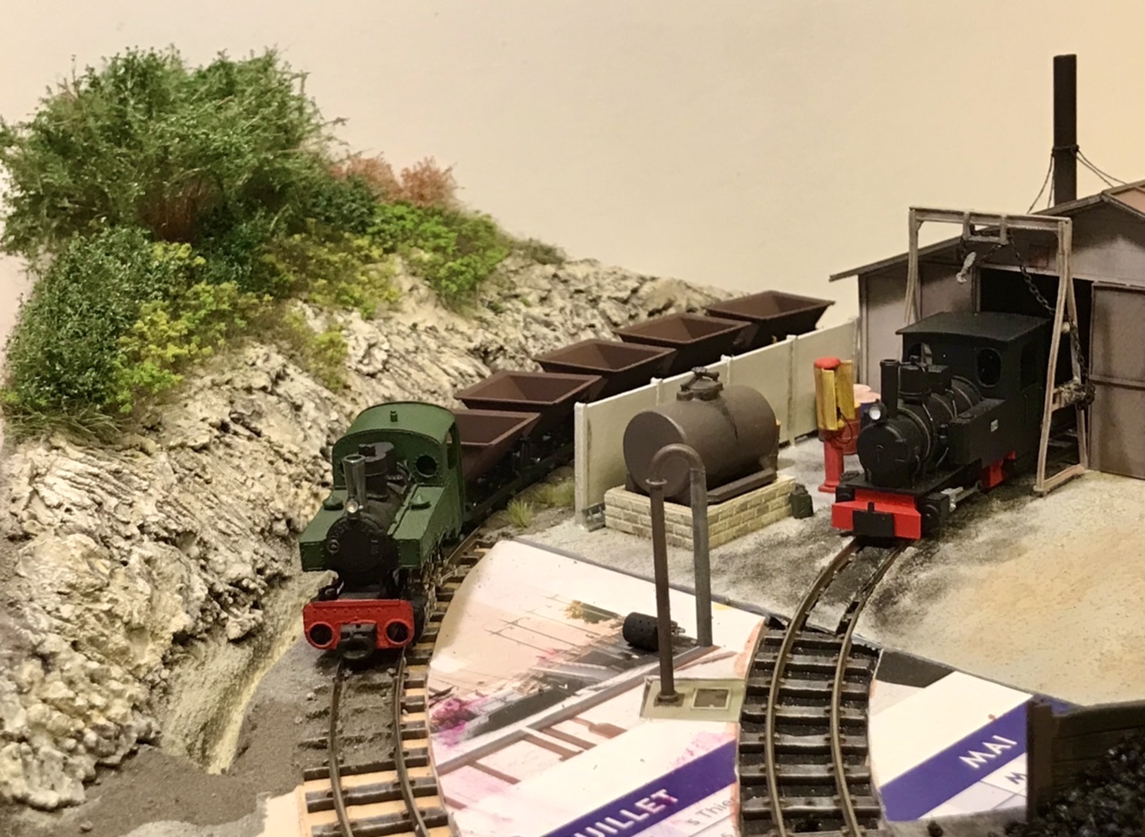

Histoire de varier un peu le décor et les amusements j’ai fait quelques rochers.
Il me reste dans une boîte un peu de plâtre à rochers Noch qu’il est temps d’utiliser.
Une fois appliqué et sec, j’ai repris les reliefs de cette petite barre rocheuse avec un mélange de peintures acryliques que j’ai passé pratiquement à sec.
Les creux ont ensuite été repris avec un jus marron/noir.
Pour la végétation, j’ai fait un mélange de « Decovlies » et de filets floqués Heki que j’ai complété avec des arbustes divers de la gamme Polak.
Le fond du fossé a été repris légèrement avec une couleur plus claire et un peu de médium brillant pour figurer l’humidité qu’il y a au fond.
Je vais sûrement ajouter quelques petites touffes d’herbes ici et là et quelques cailloux au fond du fossé mais cette partie là est bien dégrossie.
On va pouvoir penser au secteur qui donne vers l’entrée du dépôt….
