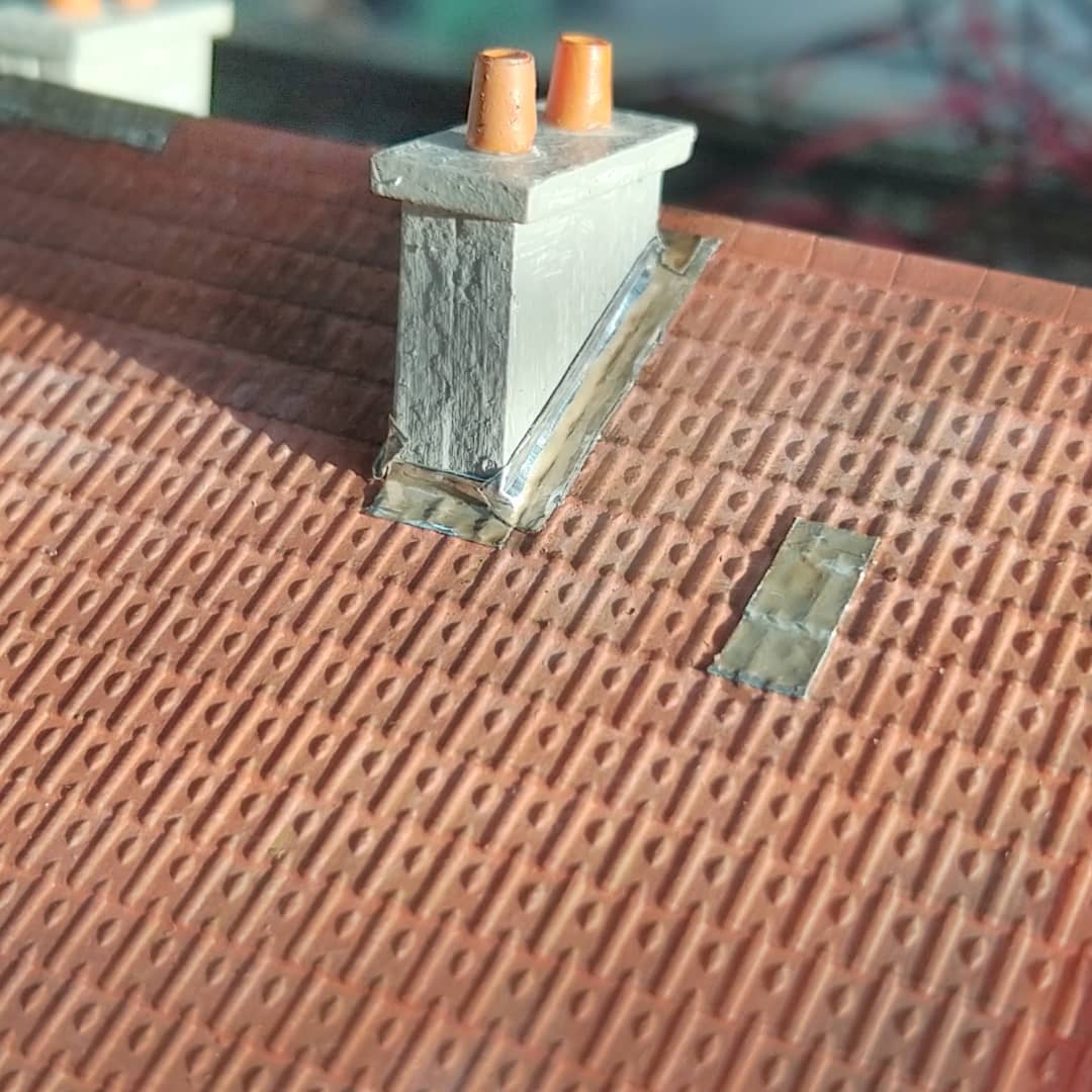

La toiture de la halle à marchandises Jouef a fait le bonheur de nombre de maquettistes bricoleurs #B5 .
Je ne sais pas si Faller commercialise ces plaques de toiture à part mais ce serait une bonne idée.
Dans d'autres matériaux que le plastique, on trouve ce genre de tuiles chez Régions & Compagnie :
https://www.regionsetcompagnies.fr/prod ... ton-gaufre
et Architecture et Passion :
https://www.architecture-passion.fr/v16 ... m-ho-.html
pour ce qui me revient à l'esprit.
Redutex produit cela en mousse auto-adhésive dont le rendu est très bon (déjà patiné), mais il ne faut pas trop le tendre à la pose, car il a tendance à se rétracter très faiblement :
https://www.maketis.com/fr/batiments/65 ... 12423.html
Si la plaque est trop tendue, elle se fissure aux lignes de faible épaisseur de matière.

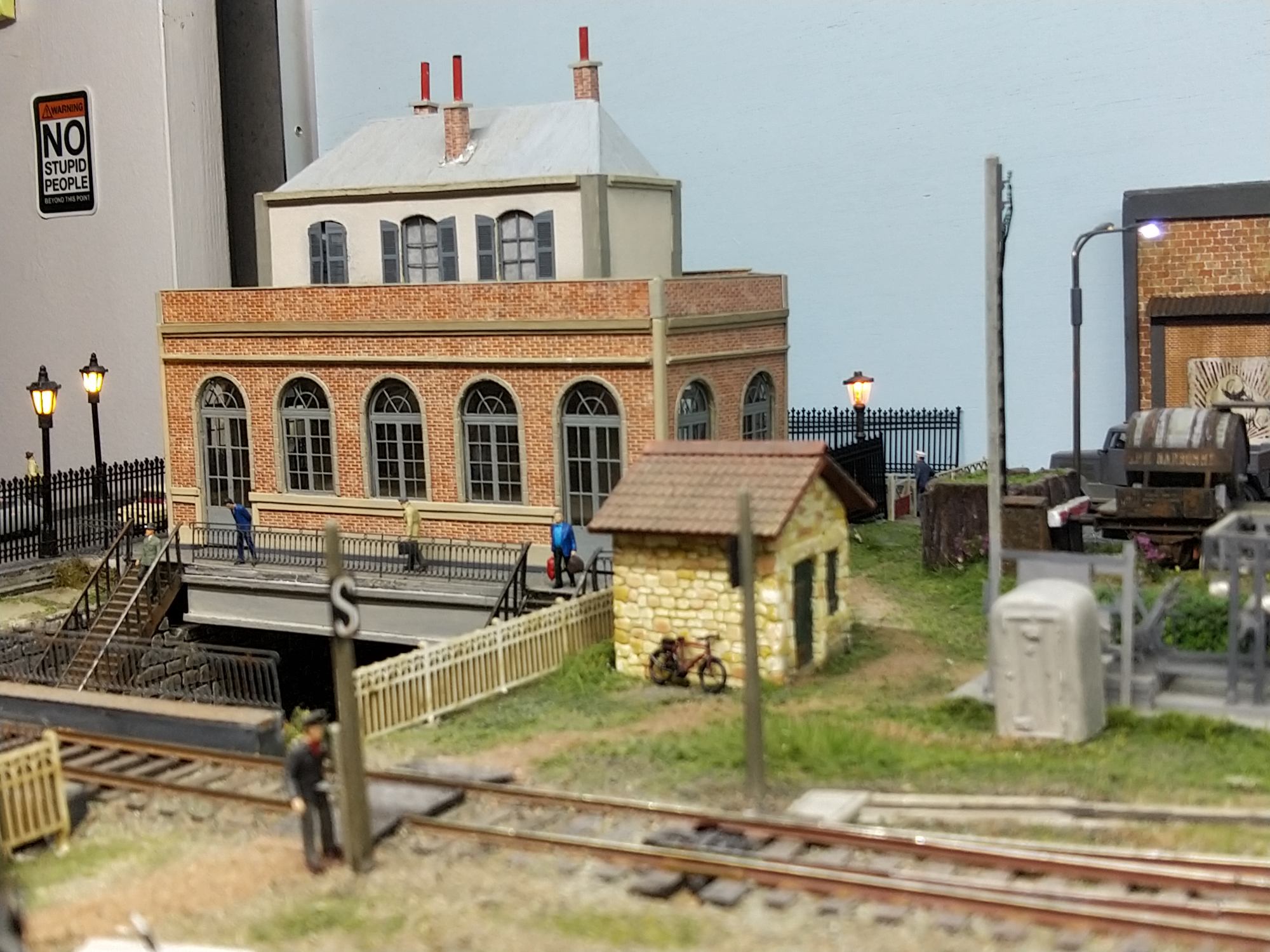

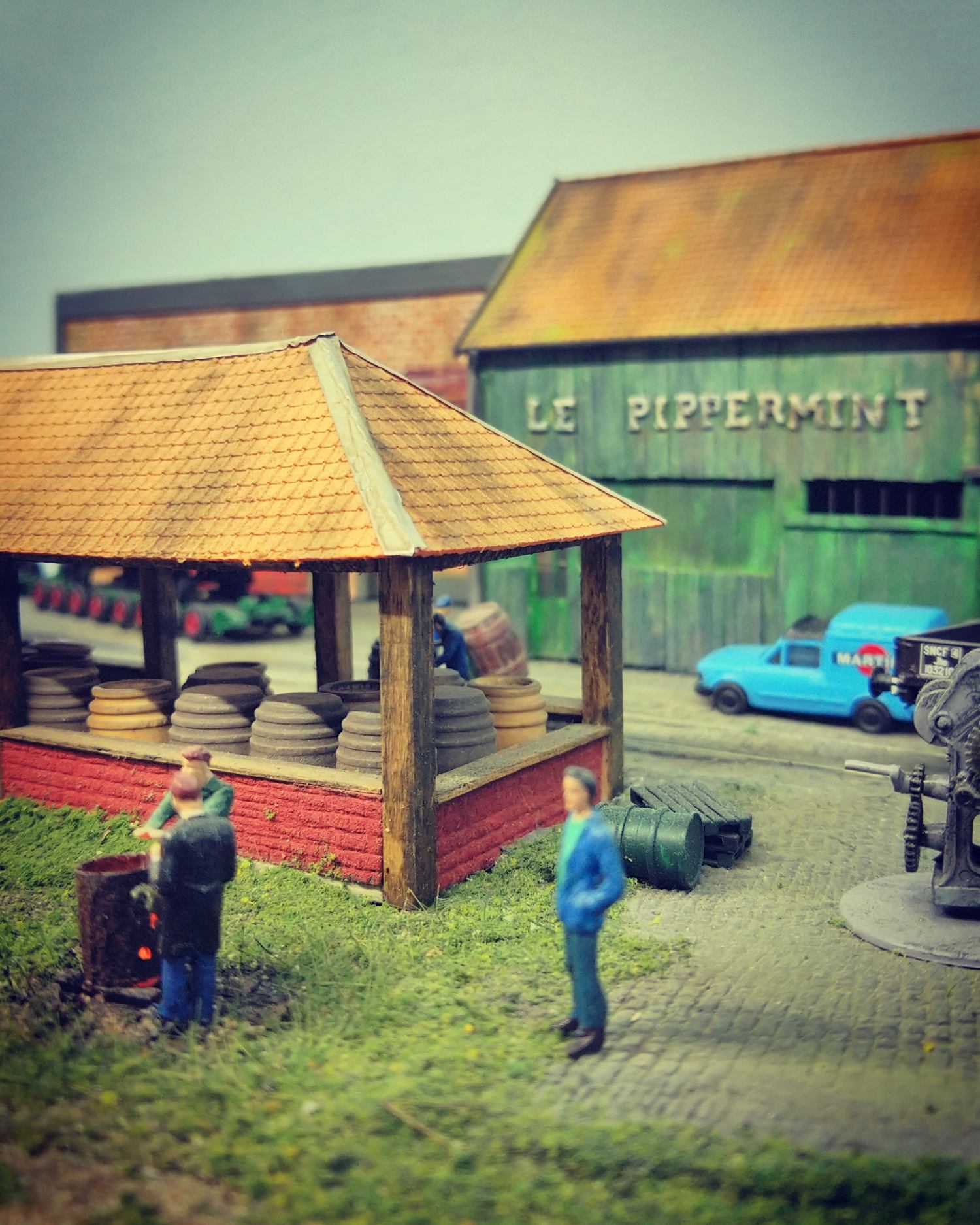

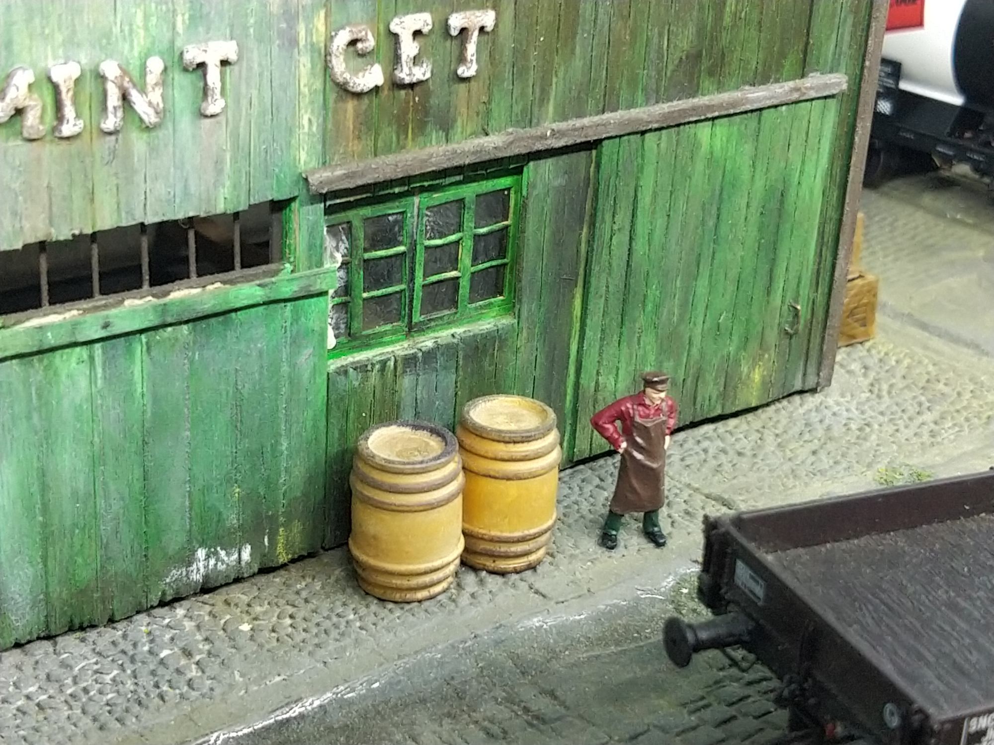

Merci Patrick pour ces infos, en fait j'ai dé construis plusieurs bâtiments et gares. C'est juste que je n'avais pas envie de refaire une construction complète...
Je mets quelques photos de mes modestes réalisations de mon showcase Bercy ceinture..

La Petite Ceinture et Bercy : superbe reproduction E2 #B6 !

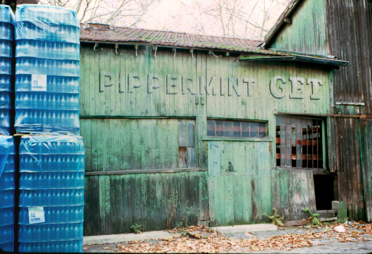

J'ai bien aimé la maquette d'un des bâtiments, photographié ici en décembre 1987 :
C'était déjà fini, ça évacuait dur... et les démolitions commençaient :? :H2 ...
(J'en ai d'autres, mais c'est hors sujet...).
Depuis, c'est devenu un décor sans âme et particulièrement bobo, mis à part le Musée des Arts Forains et ses superbes manèges.
On y trouve même des lapins qui y prennent le soleil...

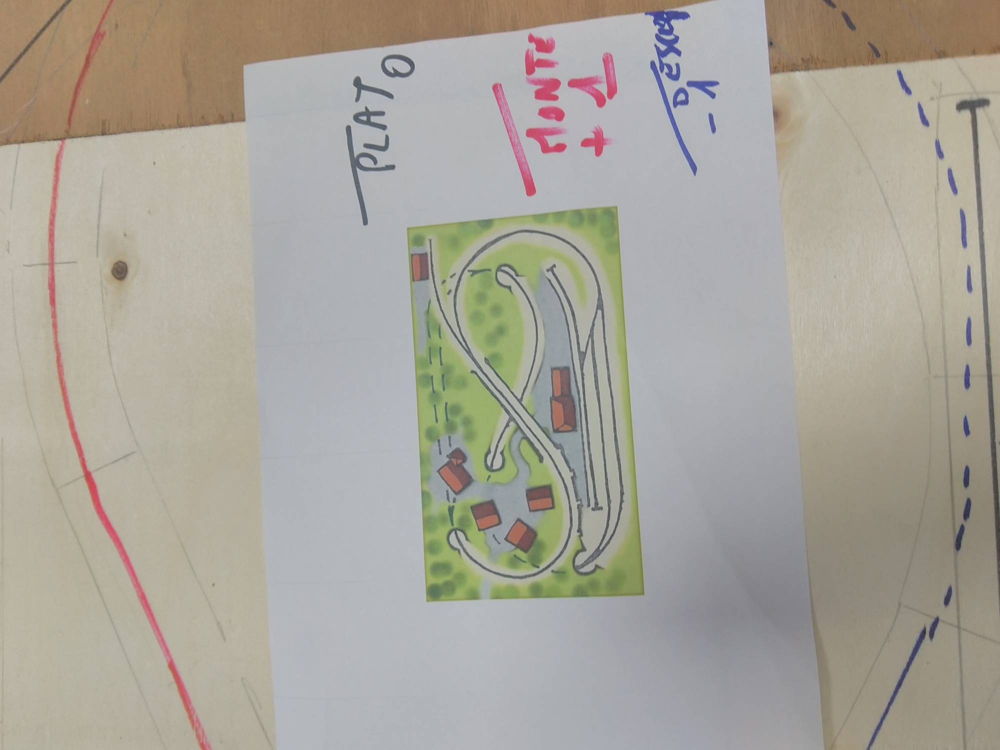

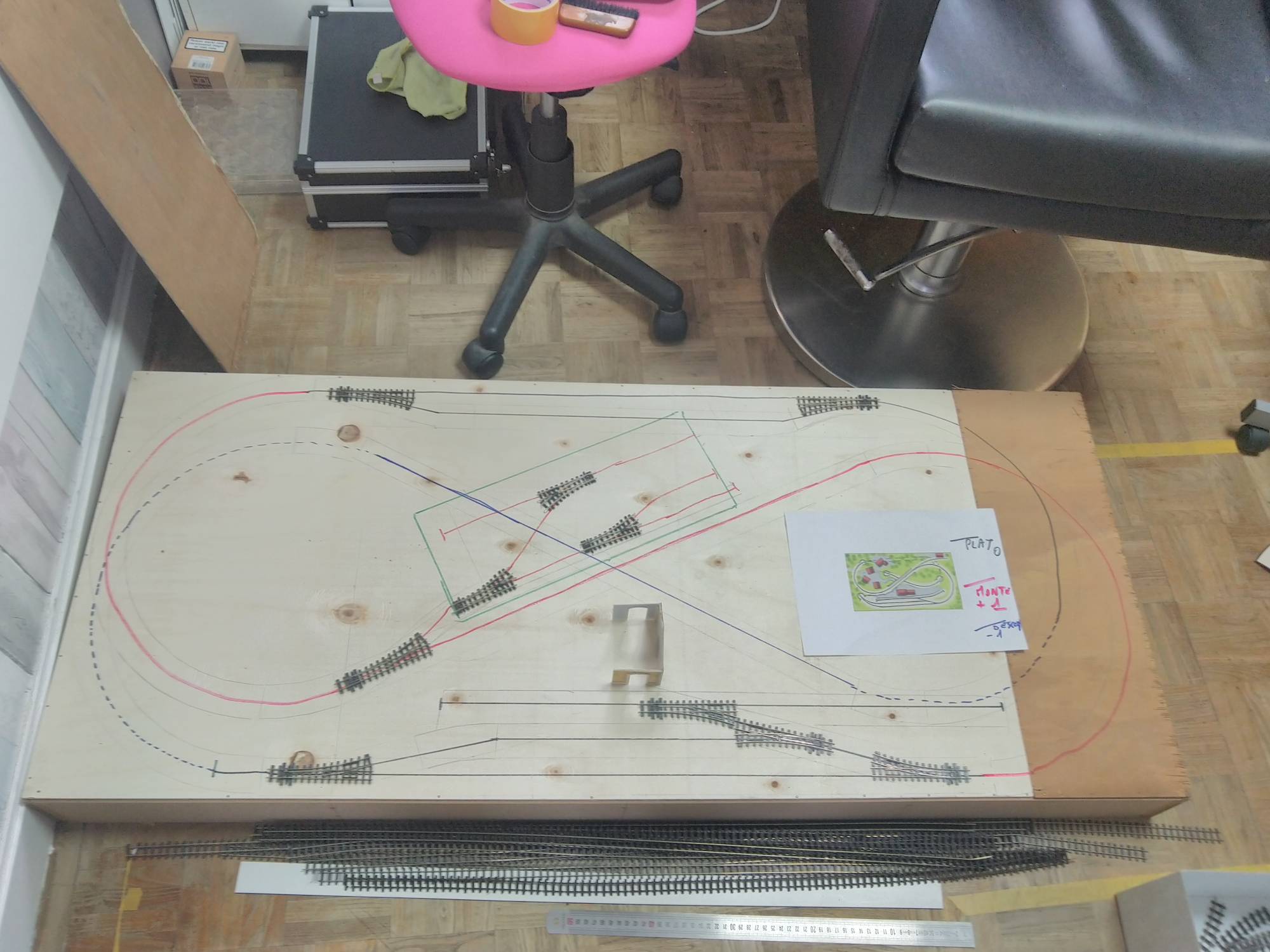

Messagepar Bruno Miniatures » 10 09 2021 à 13:30

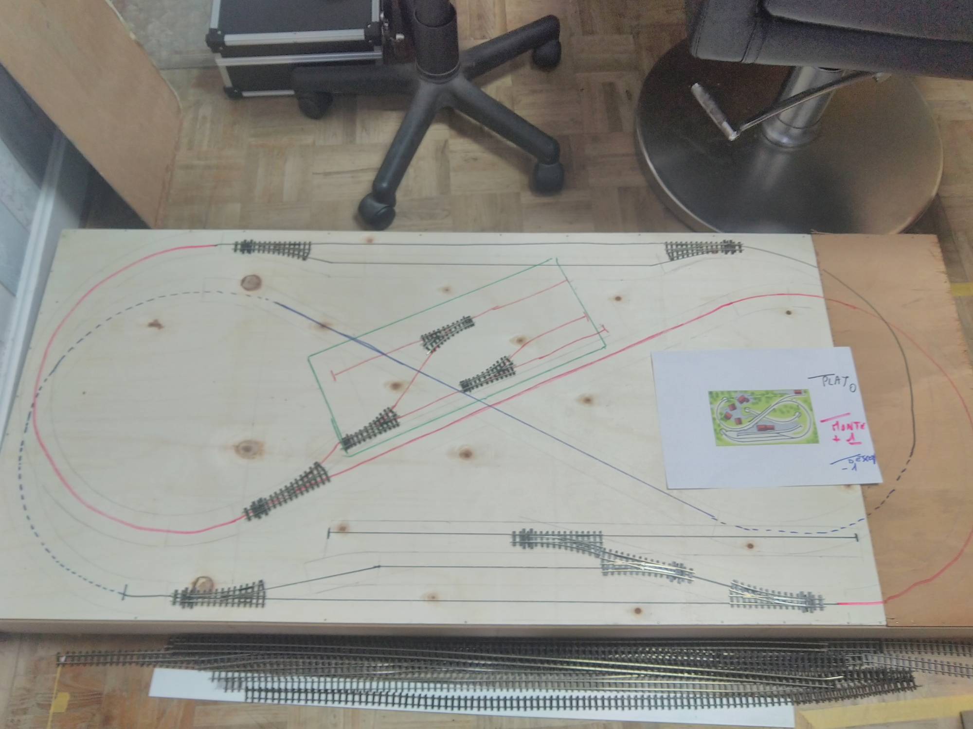

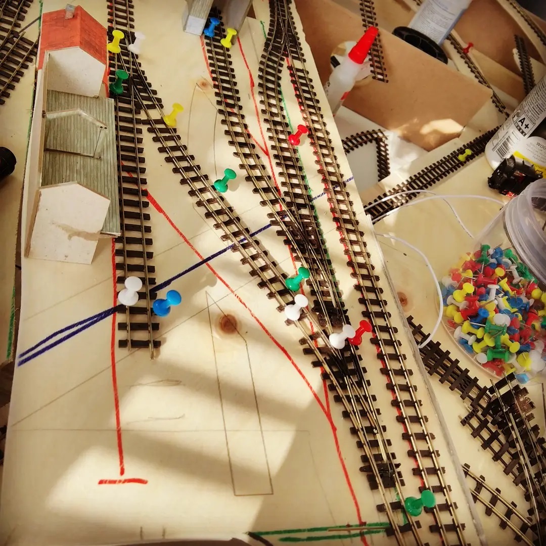

Bon les vacances sont terminées, il est temps de passer aux choses sérieuses ! J'ai enfin réussi à arrêter un schéma de réseau pour mon showcase. Exit la plaque tournante peco et les voies trop rectilignes... J'ai choisi un tracé trouvé sur le forum il me semble. Je lui ajoute juste la scierie en plateau et je vais devoir jouer sur les voies qui seront apparentes et celles qui seront cachées...
Tout tient sur 1400x60. Les rayons de courbures sont ceux du starter kit peco st-400. Au moins tout devrait passer.
Pour les dénivellations je vais jouer entre la descente et la montée afin de ne pas avoir des sommets à gravir !
Donc en noir c'est le niveau 0 en bleu le niveau-1 et en rouge le niveau +1. Qu'en pensez vous ?

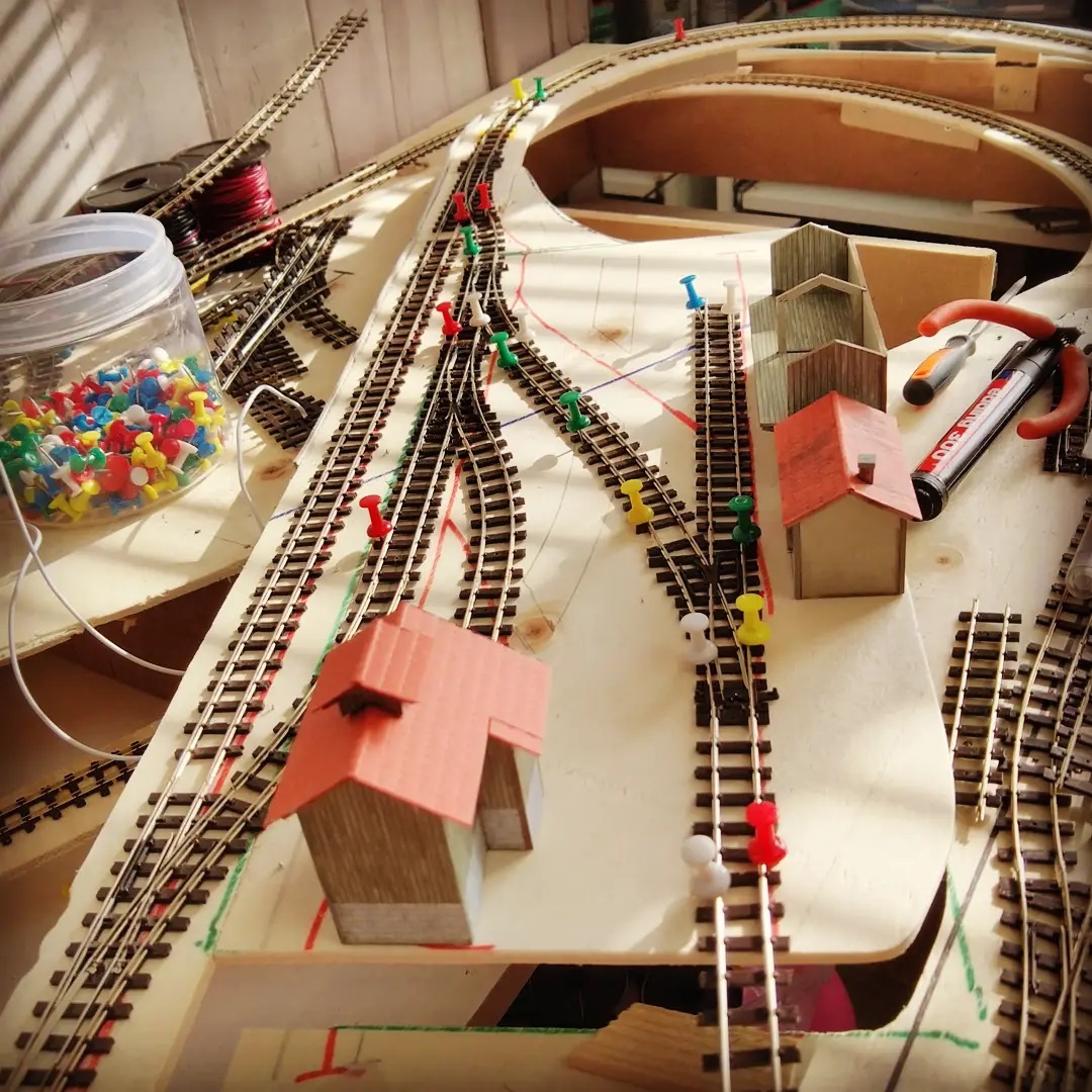

Messagepar Bruno Miniatures » 16 09 2021 à 23:09

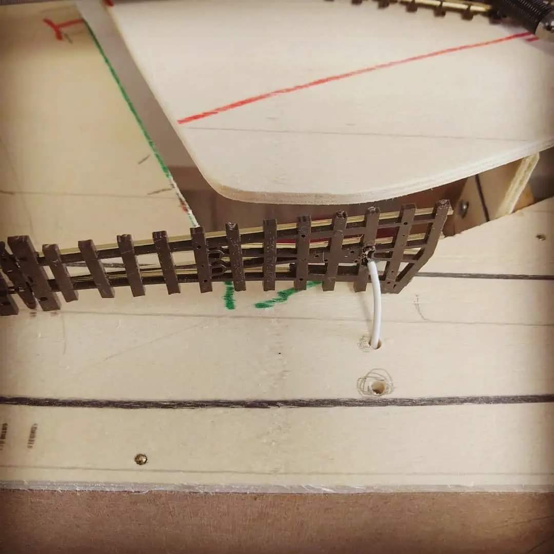

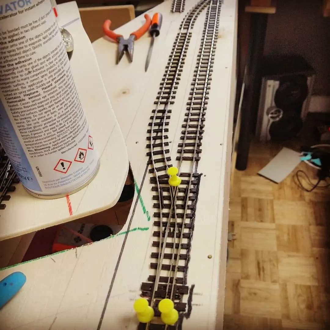

La construction du show case se poursuit. Les plates-formes ont été découpé et les voies commencent à faire leurs apparitions... Les pointes de cœurs sont réalimentées. Tout comme les tronçon de voie...

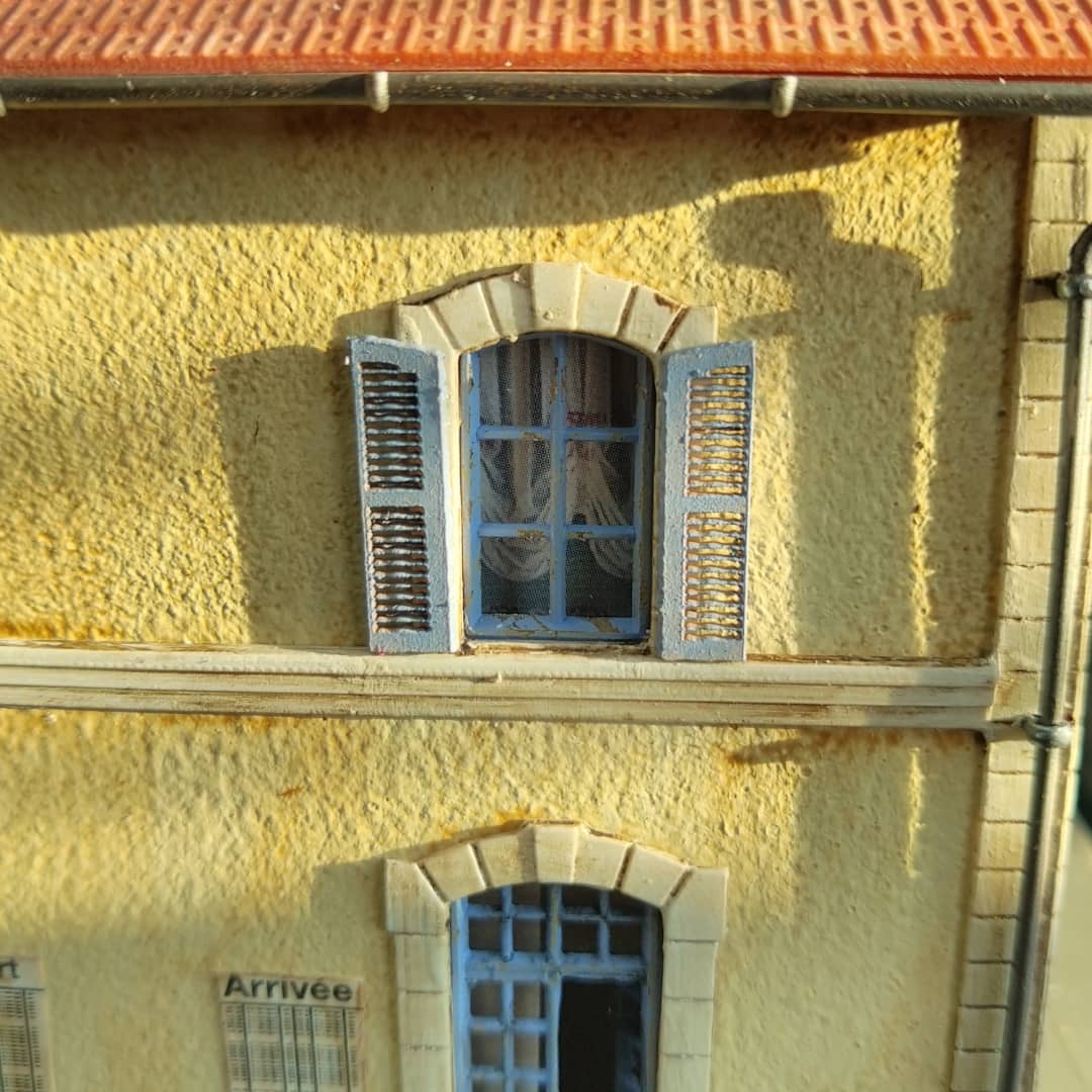

Messagepar Bruno Miniatures » 23 09 2021 à 21:19
Merci beaucoup !

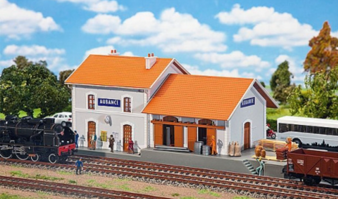

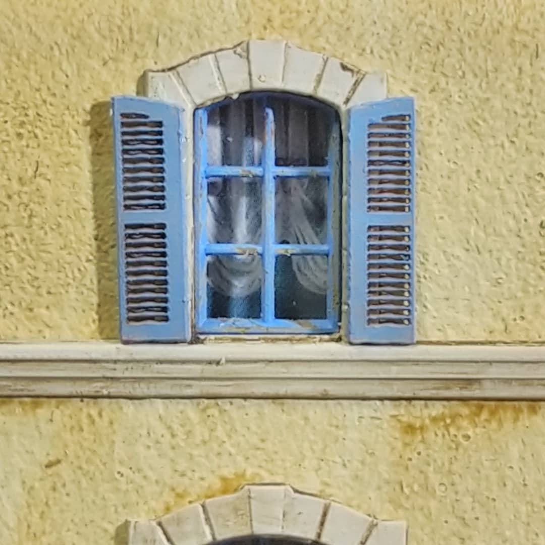

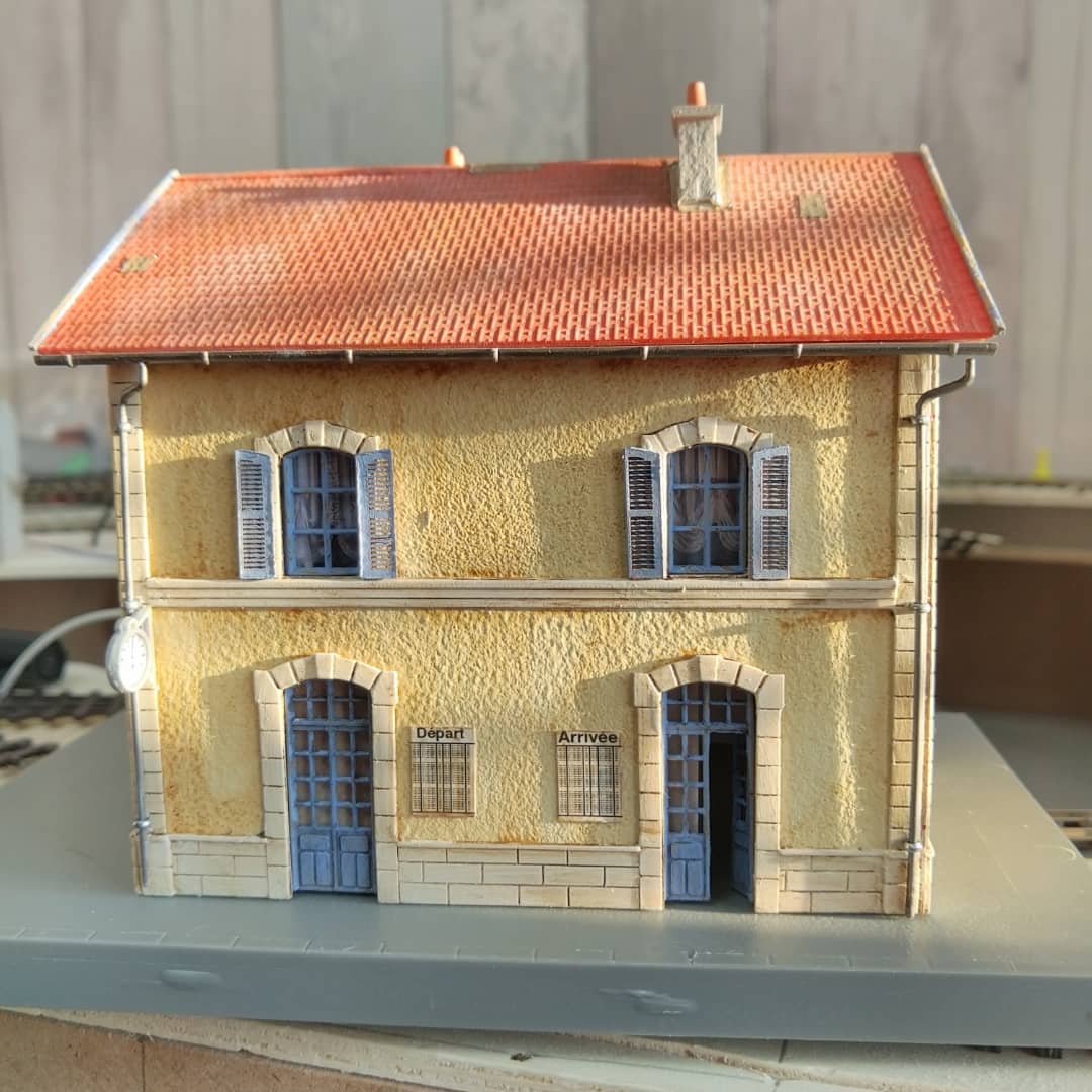

Le bâtiment principal est pratiquement terminé et ne ressemble plus vraiment au modèle de Faller. Les volets ont été remplacé par des modèles en découpe laser...
Reste à terminer la halle marchandises...

Messagepar pelican » 24 09 2021 à 08:44
Plus rien à voir avec le Faller :ok
