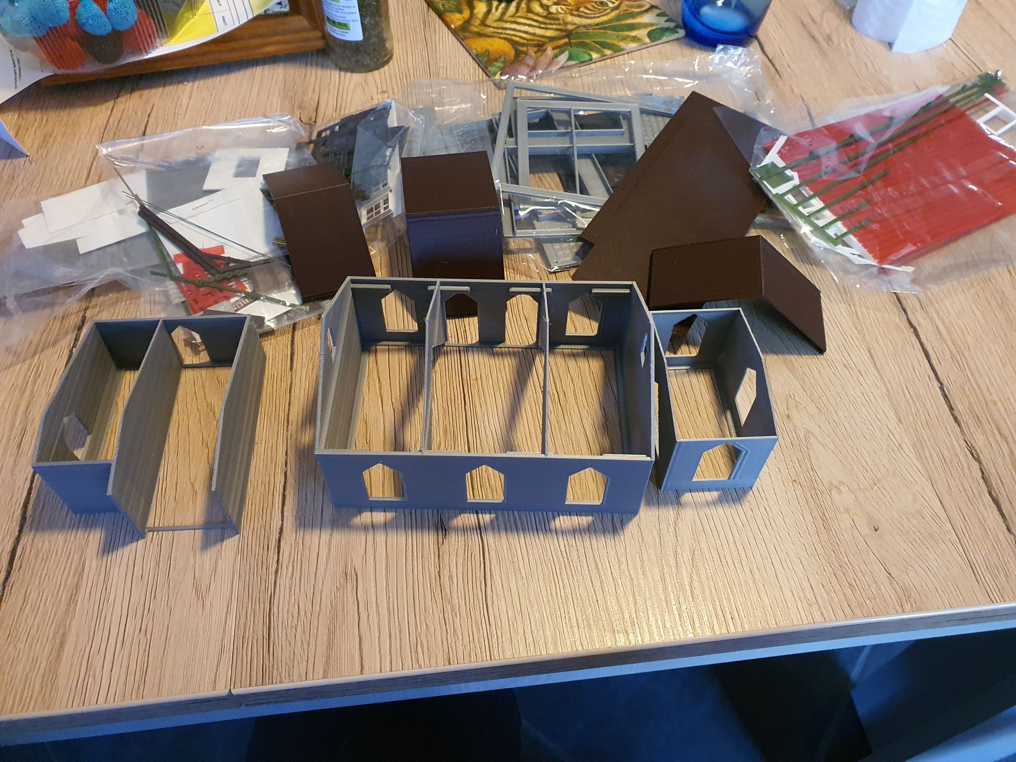

Je viens de recevoir ma gare et à l'ouverture de la boîte, c'est assez déroutant :C4
Un kit en.... impression 3D D9 Je ne vais pas ouvrir tous les sachets tout de suite mais ça semble complet et pour le même prix qu'un kit en découpe laser. Je vais voir au montage mais le concept serait peut-être à creuser :B3
Je vais me faire la main sur 2 petits bâtiments avant de m'y attaquer :maitre:

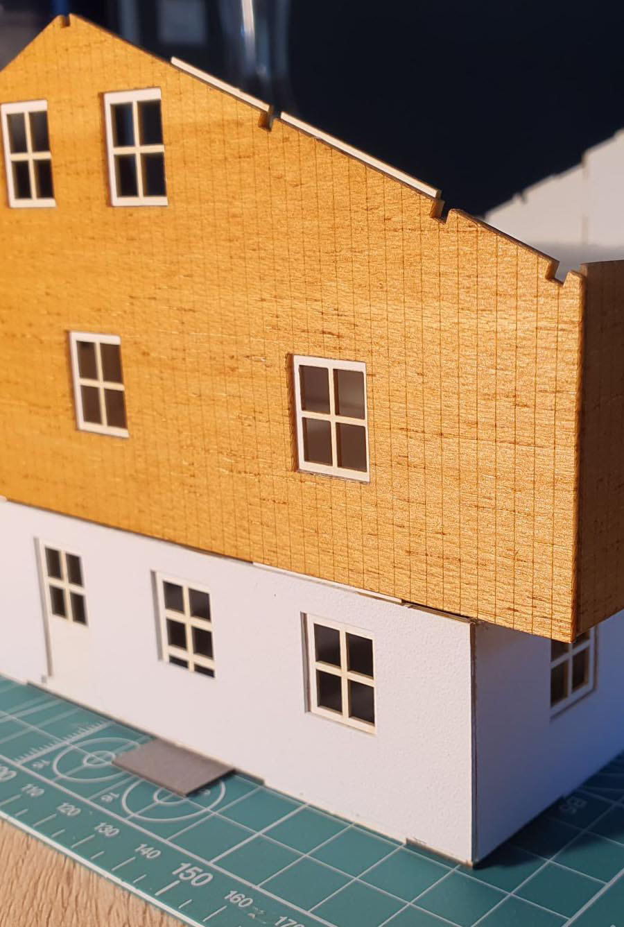

Je reviens à ton hôtel :
C'est quand même idiot de proposer du vrai bois et de ne pas respecter le sens du fil pour imiter des planches :H2 .
Avoir gravé les "joints" perpendiculairement au sens du bois enlève tout l'intérêt de ce servir de ce matériau H4 ...
... mais tu vas bien nous peindre ça en trompe-l’œil.
Messages: 14904
Re: Willkommen auf der Stormtalbahn
Messagepar Storm » 22 04 2021 à 18:54
Je n'avais pas fait gaffe... je vais voir si je peux repeindre mais bon, hormis plomber en peinture, je pense que ça sortira quand même... :?
Messages: 23964
Messagepar Patrick ze rabbit Deludin » 22 04 2021 à 19:05
Vi, je crois aussi.
Ou alors coller, par dessus et en respectant les joints, des planchettes en vrai bois, une à une :D3 .

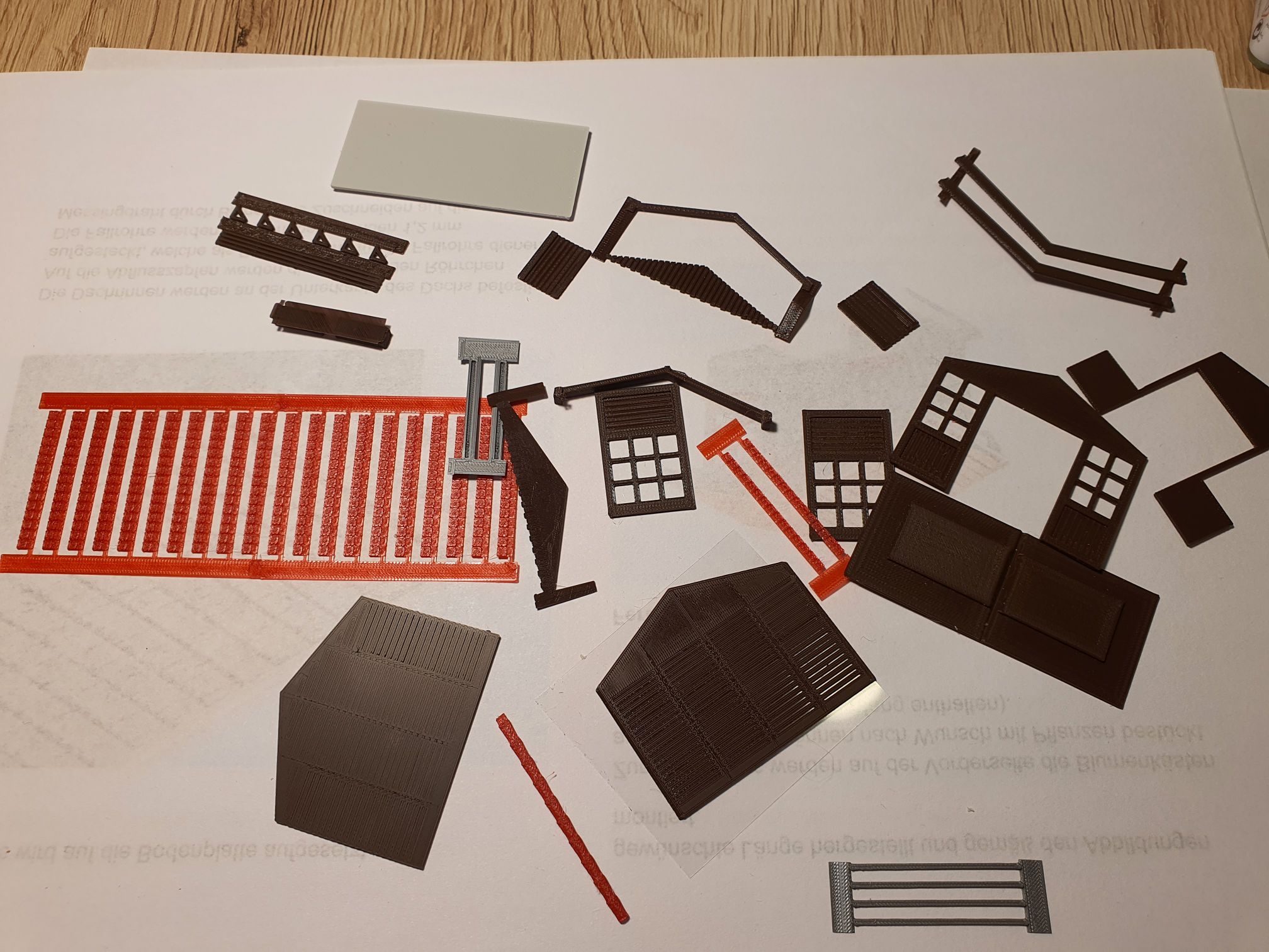

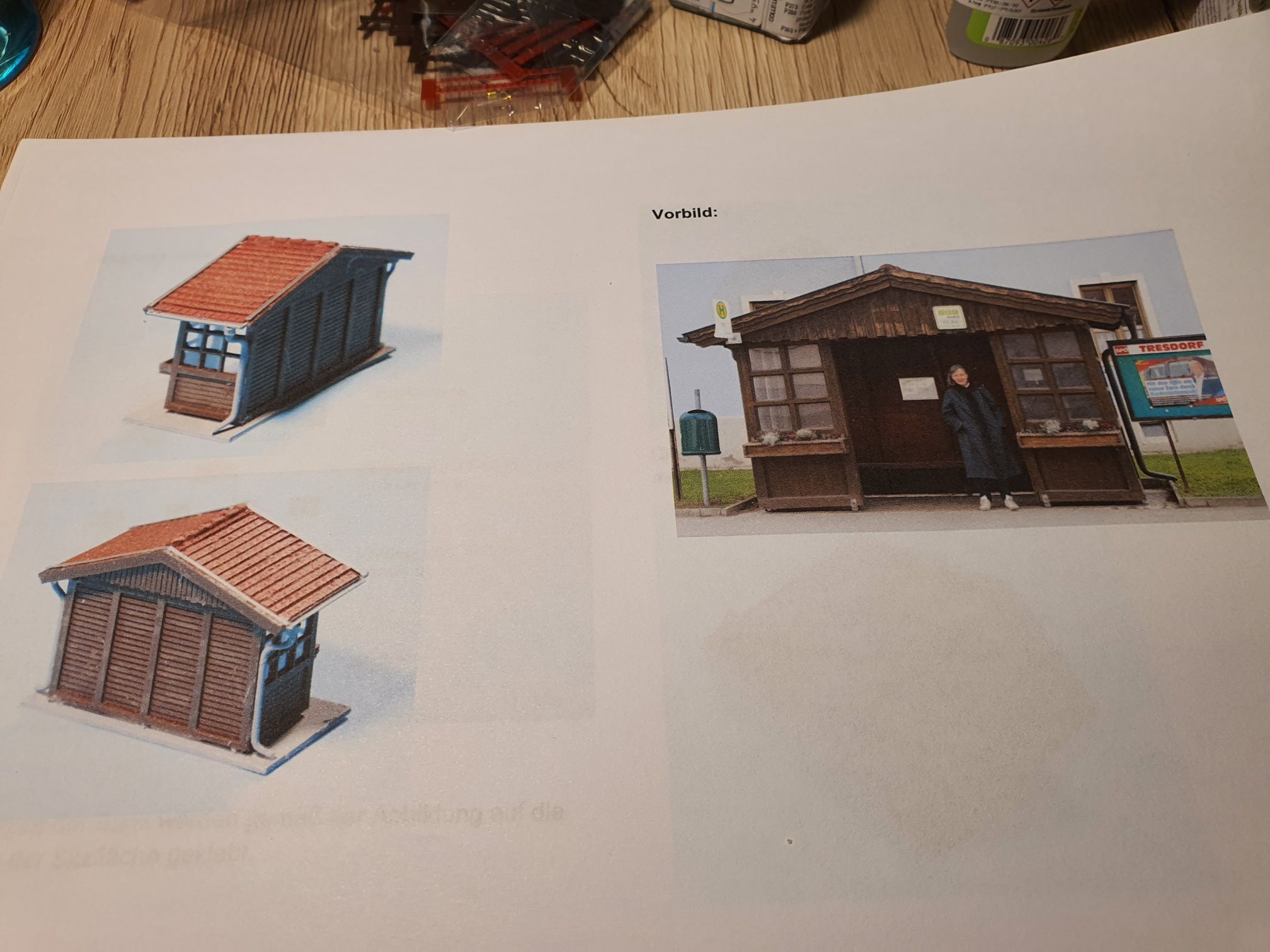

Alors, après avoir imprimé les notices envoyées en même temps que la facture en PDF, je vais attaquer par un petit abis de bus
Ce qu’il y a dans le sachet:
On dirait un kit p,astique "à l’ancienne" mais non, c’est de l’impression 3D filaire C7

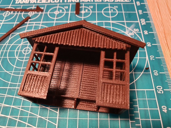

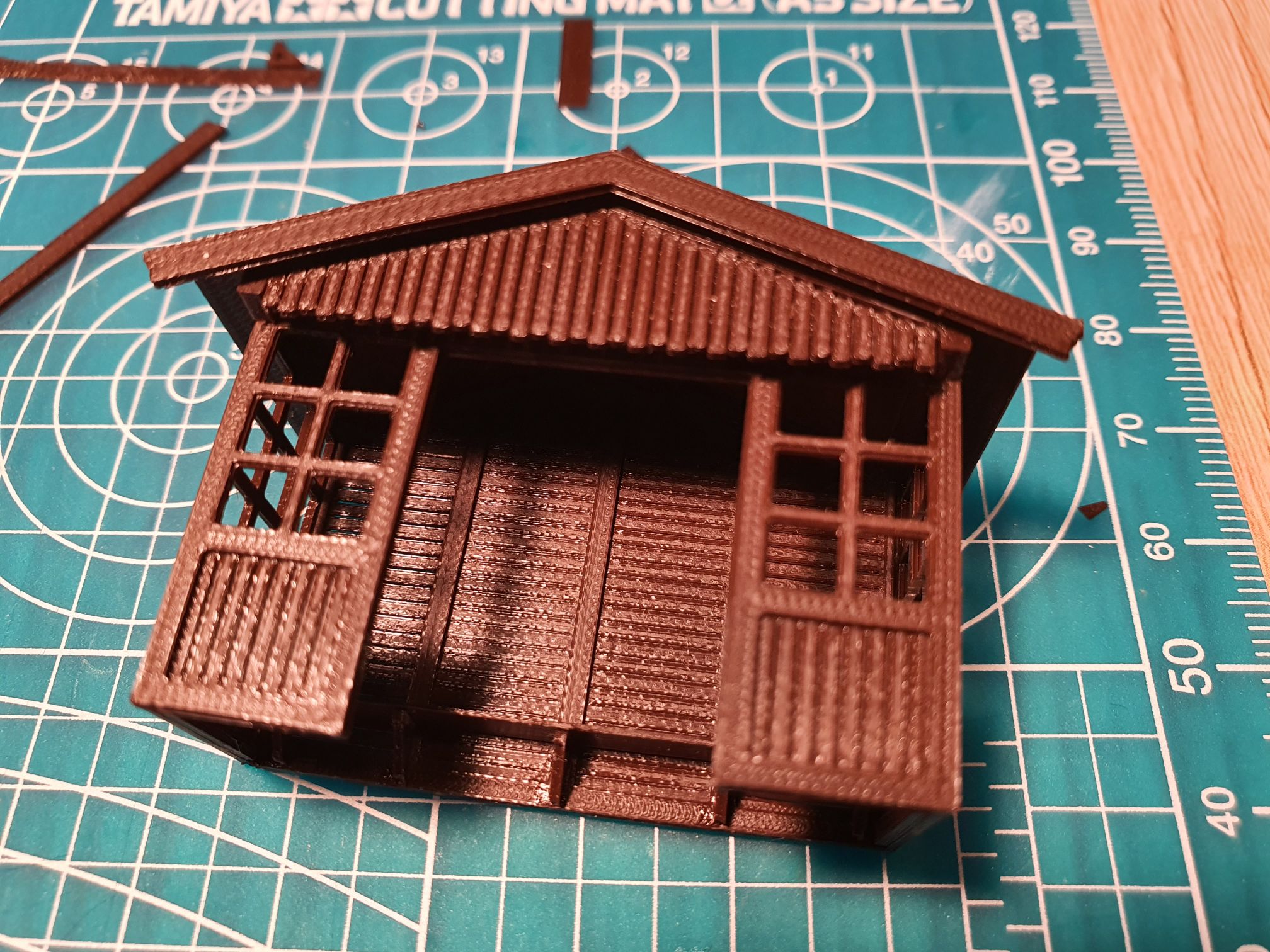

Assemblage à la Tamaya Extra Thin, presque pas d’ébavurage, on arrive vite à un truc sympa avec gravure des planches recto-verso

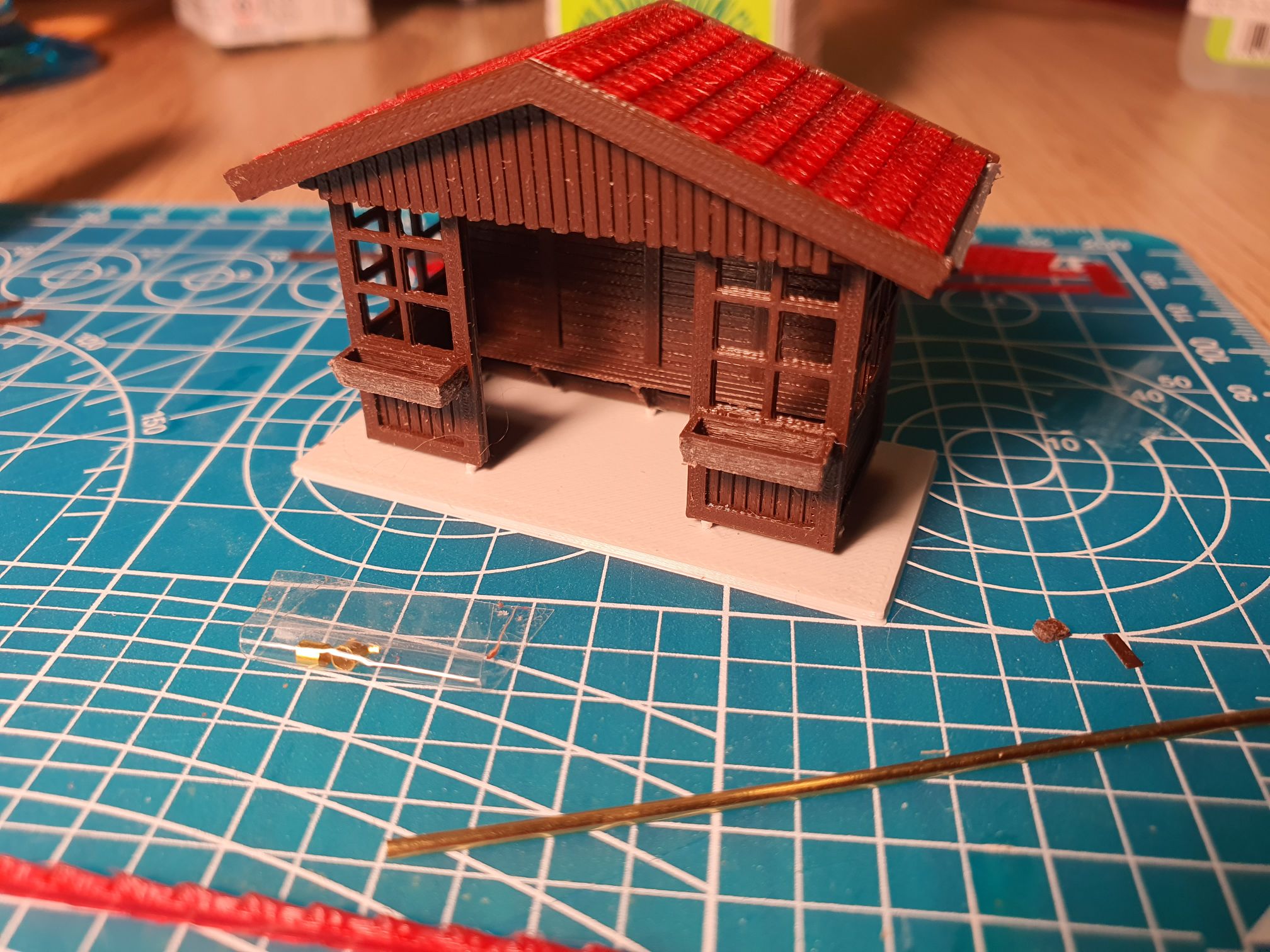

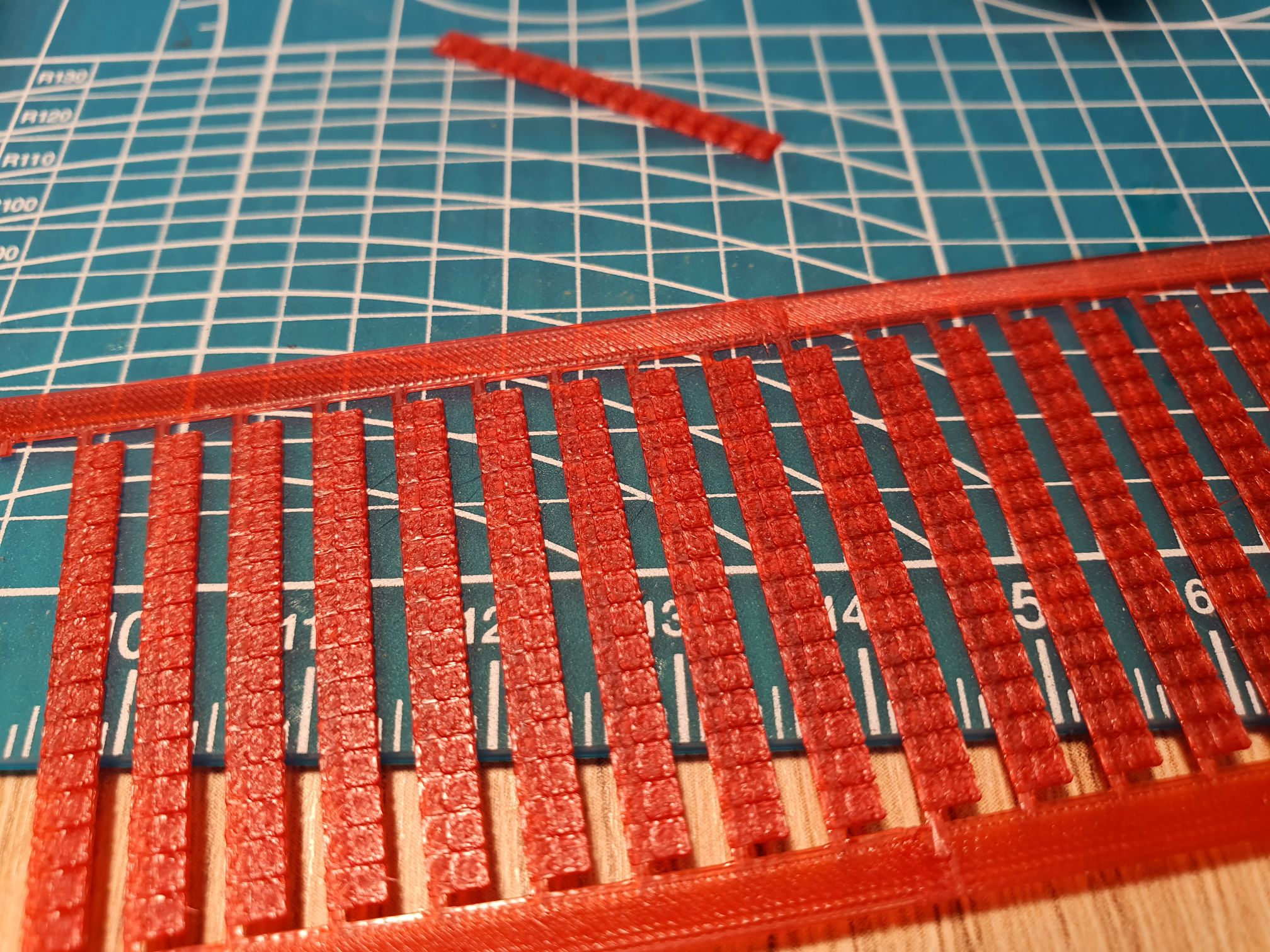

Petite bizarrerie inhabituelle, les tuiles: une suite de bande à coller. Faut piger le truc... j’ai recoupé pour décaler les lignes de toutes façons il y a du rabe de longueur
Apres 2 petites heures, il me reste les descentes d’eau et la faîtière à poser. Tout est dans le kit, jusqu'aux 2 petites bagues pour raccorder les descentes aux gouttières :C4
Je vais barbouiller un peu pour casser l’aspect brillant mais si on :edm: pas les mouches, un coup de verni mat pourrait faire l’affaire si on est pas au premier plan (on a vu pire.... surtout chez moi C7 :rod_mdr2 ). Je vous mets le tout pour 25€.... Y’a peut-être à creuser non :maitre:

Voui, avec une imprimante résine...

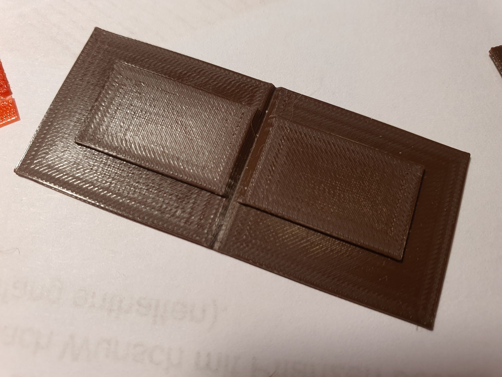

Le fil PLA est bien moins cher.... Ce qui m’étonné c’est qu’il descend à 0,25 sur certaines piece "de doublure" avec les stries des planches en moins D9 donc approx 0,2mm :F9
De plus, là c’est un petit truc, ce que je vais attaquer demain est plus gros et plus ajouré...

On se plaignait des kits en plastique bombés, des kits en plâtre cassés et maintenant on a le kit 3D filaire brut de décoffrage (si j'ose dire)
c'est un peu lège tout ceci D9 #B9
Si les artisans d'outre rhin se mettent a bosser comme nous ou va t'on ? :rod_mdr2 :rod_mdr2

Comment dire ... :F9 pour 15 €, j'avais trouvé un abribus chez Noch, en laser cut ...
