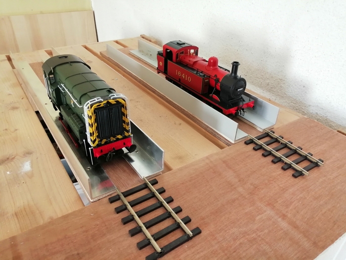

Aujourd'hui, nous passons en coulisse ... pas évident, le système de cornières .. il faut trouver la bonne hauteur .. H4
Je merdouille un peu pour le moment, mais j'entrevoie ( c'est le problème) la solution C7
Messages: 50661
Re: Les Confits des Ments .. OF, Ovn
Messagepar Zébu » 19 05 2020 à 09:41
D9
On t'a parlé de cornières en alu, pas en PVC.
Ah bon ? C'est le rendu de la photo ? Scuse, alors ! :rod_mdr2
Messagepar Patrick ze rabbit Deludin » 19 05 2020 à 12:23
Bah, suffit de remettre un rail collé contre la cornière #A8 ...
H4

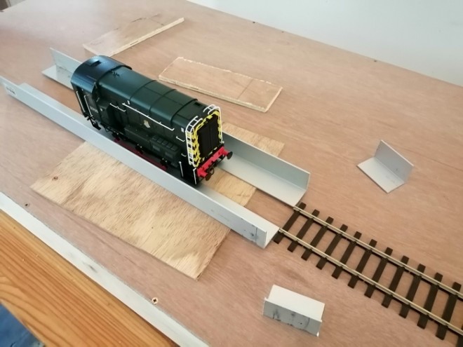

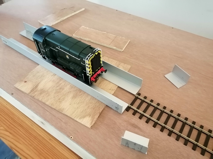

Messagepar pelican » 20 05 2020 à 08:49
Test à blanc ...
En ajoutant une bande de cp de 5 mm, 2 cm de large, sous la cornière, j'arrive quasi à la bonne hauteur par rapport à un coupon de voie Peco, il restera à fixer sur une bande de cp de la hauteur du plancher, et de 9 cm de large pour compléter la cassette qui pourra coulisser
l'idée serait de faire un sas de 10 cm : 5 cm voie Peco et 5 cm de cornière : la voie Peco pour raccorder au réseau, et la cornière pour raccorder aux cassettes
Bon, c'est pas pour tout de suite, j'ai repris le boulot, et je suis un chouïa débordé .. :C6

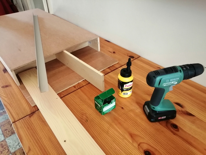

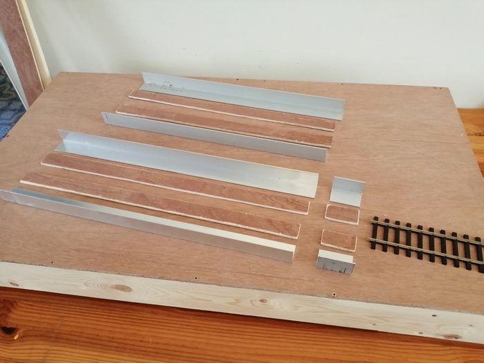

Messagepar pelican » 22 05 2020 à 08:24
on poursuit ...
découpe des pièces en métal et en bois ...
et puis ponçage, ébarbage, limage, perçage, collage, montage, essayage, ajustage, vissage ... abreuvage .. C7
