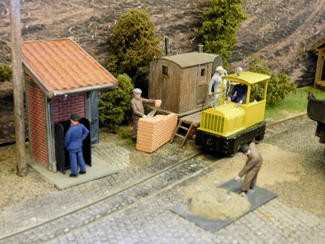

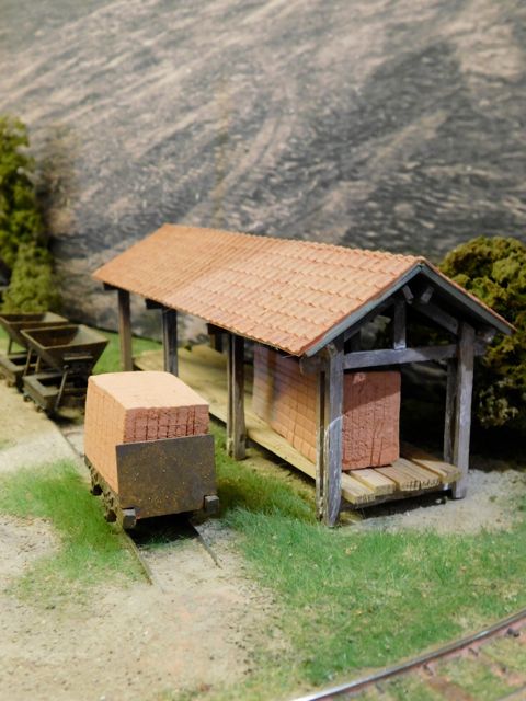

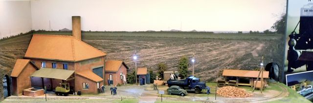

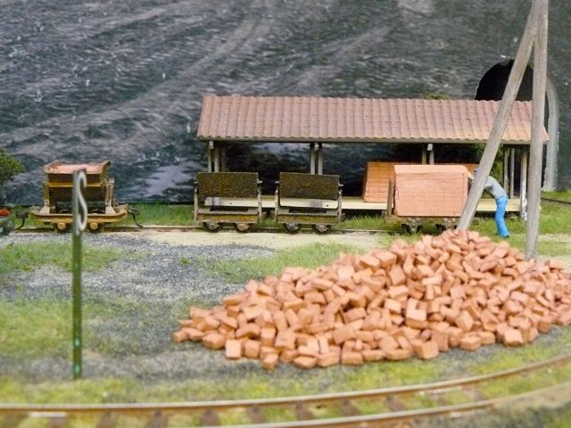

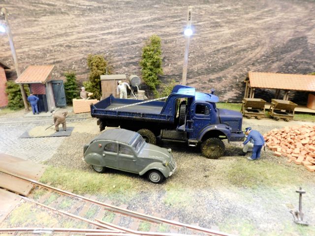

Donc, nous continuons avec un nouveau réseau : la briqueterie des Flandres, Oe, club de Lille.
:maitre: :maitre: :maitre:

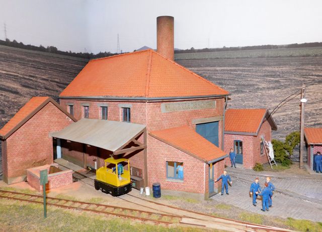

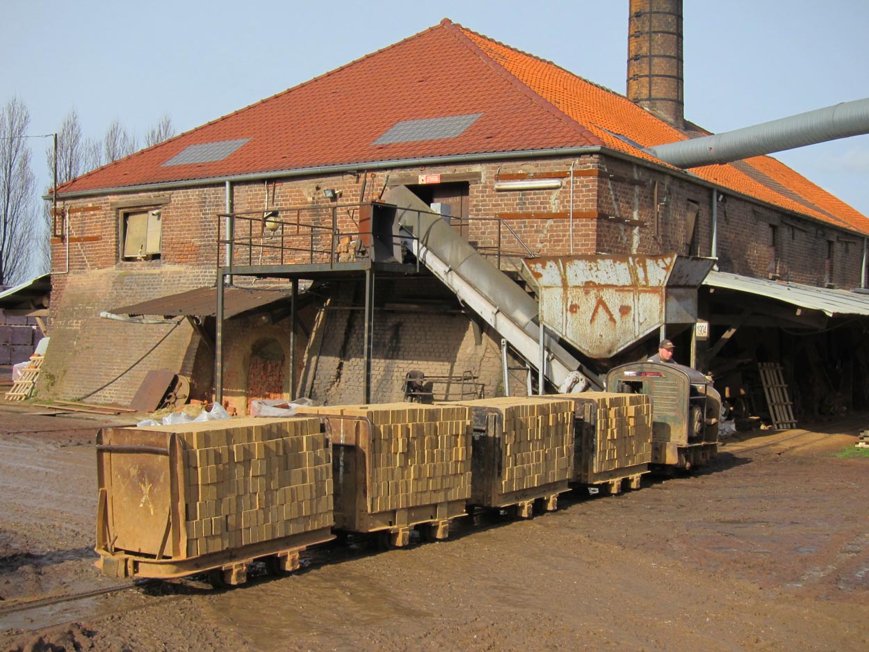

Et si l'on compare avec la briqueterie Chimot, on a à peu près le même rapport de grandeur :
MAIS dans les 2 cas, on a 2 fours parallèles, peut-être même plus à Chimot. Donc une toiture plus haute, déjà.
Au vu de la largeur de la maquette Busch, il n'y en a qu'un.
En tenant compte qu'il n'y a pas de local de séchage au-dessus (le cas de Faller ; Chimot ?) mais juste un accès pour surveiller la cuisson par des trous disposés dans la voûte, ce qui d'ailleurs est confirmé par Busch avec des hangars séparés prévus à cet effet, et en imaginant la dimension de cette voûte, c'est déjà nettement plus plausible.

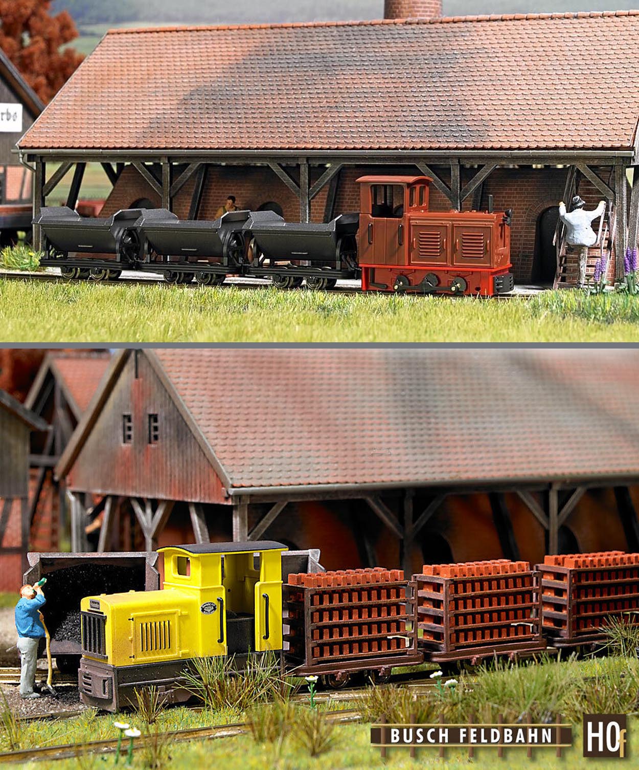

On le voit bien avec cette vue Busch, accompagnée d'un Gmeider à l'échelle :
L'avantage est que ce système de séchage séparé du four est beaucoup plus courant en France... si l'on veut chanter cocorico.

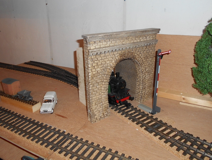

Messagepar FRET 87 » 19 04 2019 à 07:16
Merci aux contributeurs pour les modules assurant le Va et Vient. Je vais récupérer un module Conrad dont je dispose et qui me donne toute satisfaction ; de plus il permet d'utiliser la commande à main MinitrainS pour le réglage de la vitesse. Il faut simplement insérer des diodes à chacune des extrémités du parcours. Je retiens toutefois le module proposé par Pélican qui permet de s'affranchir visiblement des diodes et de l'alimentation.
Revenons au pilotage des aiguilles. J'ai voulu faire hier un montage "à blanc" à partir d'une seule aiguille Peco HOe ST 405 . Le moteur est un moteur Peco PL 10 WE (donc à plus faible consommation) alimenté par courant alternatif.
Comme j'étais en train de ranger le coin modélisme du garage, je trouve en premier lieu l'alimentation provenant d'un coffret Roco HOe :
Dans le sens de la traction des lames de l'aiguille, tout va bien mais dans l'autre sens (la tige doit pousser) rien ne se passe si ce n'est le grésillement classique au niveau d'un contact. Inutile d'insister au risque de faire chauffer le dispositif et passons à un bon vieux transformateur Fleischmann 6735 :
Même constat, pourtant ce transformateur avait résisté jusque là à toute épreuve.
La dernière tentative a été fructueuse grâce à un transformateur Conrad 52 VA, en se plaçant sur la sortie 0-18V :
J'attends donc avec impatience l'unité de décharge capacitive pour savoir si j'arrive à basculer simultanément 3 ou 4 aiguilles à la fois pour créer un itinéraire à partir d'une matrice à diodes.
D'autres membres ont-ils rencontré ce problème d'alimentation des moteurs Peco ? Quel transformateur utilisez-vous ?
Merci pour vos réponses et conseils avisés.

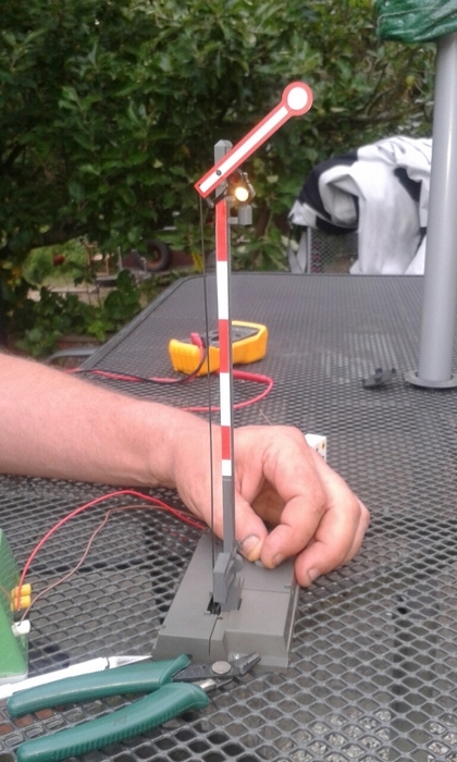

Messagepar pelican » 19 04 2019 à 07:56
On a eu ce genre de problème avec un signal Marklin au 1/32: il bougeait péniblement, et c'était du à l'alim : on utilisait une alim pour le Z avec une tension en dessous de celle nécessaire pour le signal ... j'ai utilisé la petite alim Roco pour alimenter ce signal, et il fonctionne normalement ...
