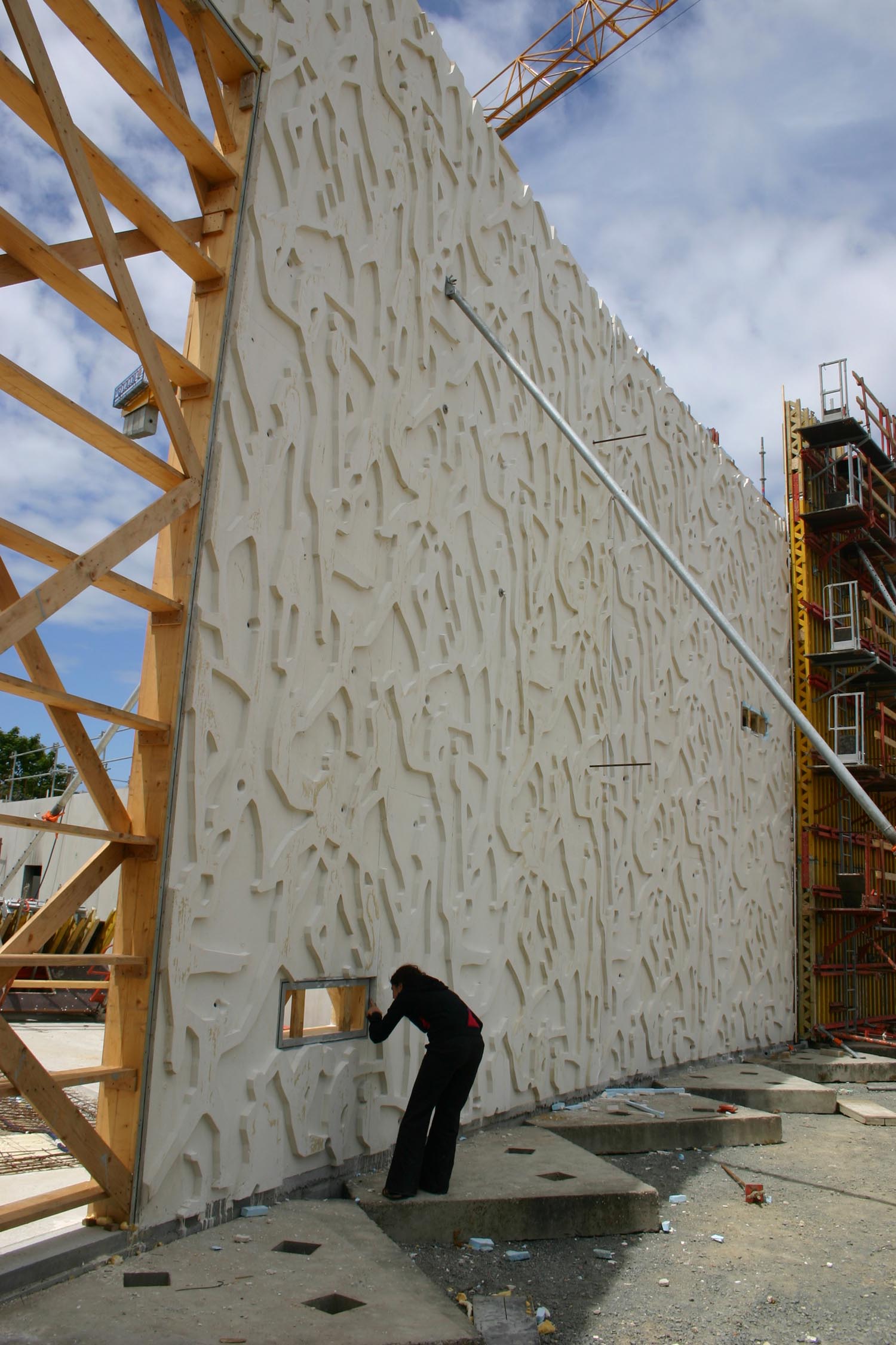

Béton désactivé : on met un produit retardateur de prise. C'est surtout un procédé industriel pour le traitement des grandes surfaces, comme de plus en plus de rues et de stationnements en France (Et on en profiter pour étancher de plus en plus la planète... :C1 )
Béton lavé : on coule le béton dans un coffrage, on décoffre le lendemain et on lave à grande eau en frottant avec une brosse à poils durs. Et on bouge les égouts de la commune si l'on ne rince pas copieusement la laitance qui coule ! On obtient le même résultat que le désactivé, c'est à la portée de n'importe qui, c'est idéal pour les petites surfaces, mais c'est plus contraignant.
Coffrage : pour que le procédé ci-dessus fonctionne bien, le béton doit pouvoir être "coulé", ce qui lui donne sa cohésion. Sinon, tout se barre en cou en sucette au premier coup de jet et de brosse. D'où la nécessité d'un moule. Tu peux le faire en bois, pour dégrossir les formes, et tu habilles l'intérieur avec du polystyrène sculpté en négatif : c'est le principe des matrices utilisées sur les chantier (sauf que maintenant, c'est du Rhodorsil industriel) :
http://larochelle.superforum.fr/t3282-m ... ce-kennedy
(Hé hé, je le connais bien, ce chantier #B6 ! Marion, si tu nous lis... #B5 E2)
La méthode la plus simple me paraît être d'utiliser du mortier un peu "sec" mais gras, pour la cohésion, et de le sculpter ou d'y imprimer des empreintes réalisées en négatif avant qu'il ait fait sa prise.
Ou d'y insérer des cailloux à la façon de Ferdinand Cheval :
http://archi59.e-monsite.com/pages/ferd ... heval.html
ou rocailles des années 1920 :
http://album.aufeminin.com/album/560615 ... -0.html#p8

je reviens sur la construction de murs de soutènement et autres construction en pierre ;)
je n'ai jamais testé la gravure de blocs en béton cellulaire genre Ytong .. j'ai un chateau d'eau fabriqué par un ami, dont la base et du béton cellulaire gravé : ça donne super bien, et il parait que ça résiste très bien à l'extérieur ...
:D3 qui connait ??? :D3
Re: Réseau exterieur en Fn3 (3 pieds ricain en G)
Messagepar Patrick ze rabbit Deludin » 14 09 2016 à 13:12
Le béton cellulaire se grave très bien, on a fait plein de trucs (ruines, pont) sur le réseau des Creuzevault.
Mais c'est poreux (c'est grâce à ça que ce produit est isolant), donc ça risque de se couvrir de "verdure" si on le laisse dehors, ce qui peut ne pas être très esthétique (sur une ruine, ça peut passer...).
Le mieux est de l'enduire avec un produit d'extérieur fin pour le rendre "étanche" : le mortier à carrelage convient très bien. On peut le passer au pinceau pour ne pas empâter la gravure, et le travailler à l'éponge pour lui donner un aspect moins lisse. Le tout est de combler les pores.
Désolé, j'ai pas de photos sous la main. :oups2:

Pour la maçonnerie extérieur il faut aussi se méfier du gel. Un matériau poreux qui va se charger d'eau va se désintégrer sous la pression de la glace (la glace prend plus de volume que l'eau).
L'action du gel est très puissante et peut briser des radiateurs en fonte.
Pour colorer le ciment, il vaut mieux le colorer dans la masse plutôt que d'avoir recours à la peinture. Sinon il faudra décaper et repeindre régulièrement le décor.
Avec une teinte dans la masse, un coup d'éponge avec le produit qui va bien et c'est réglé.
Mr Béton
Messages: 509
Messagepar Patrick ze rabbit Deludin » 14 09 2016 à 17:37
Risque de gel : certaines personnes qui ont fait construire en "Siporex" ont voulu garder les maçonneries sans enduit parce que ça faisait "pierre de taille"... et ont eu des déboires dès le premier hiver rigoureux venu :rod_siflet
Évidemment, l'assurance n'a pas marché...
Messages: 14904
