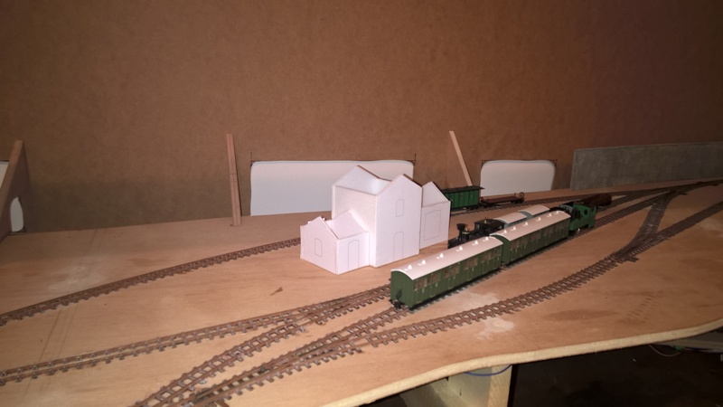

J'ai eu effectivement un peu de mal à dessiner un BV qui ne soit pas trop imposant, il fallait passer entre les voies et ne pas écraser le reste. J'ai commis une pré-maquette pour valider les dimensions. Je trouve que ça ne vas pas mal.

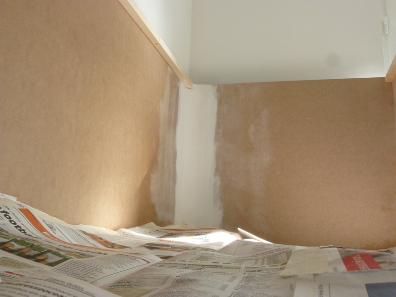

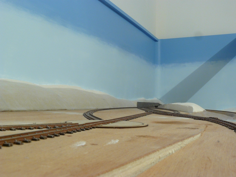

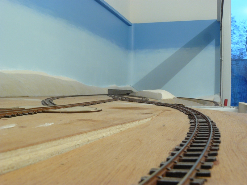

Messagepar Pierre-Yves » 28 02 2016 à 20:23
Ouaip, bonne idée pour les bâtiments. En revanche, les parements en petite brique, je crains le pire, doit pas être fastoche à reproduire...
En ce qui concerne les cailloux du premier plan, je laisse mijoter un peu, en attente d'inspiration pour trouver la technique kivabien.

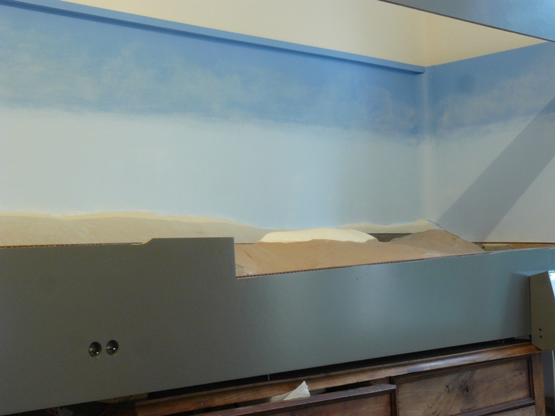

En attendant, je me suis attaqué au fond de décor.
Point un, il a fallu cacher les angles disgracieux. On colle donc en arrondi une largeur de carton bois de 0,75 mm d'épaisseur. On enduit ensuite pour masquer les raccords avec les fonds de la boiboite. On ponce, on enduit, on ponce, on enduit, on ponce, on enduit, etc.
On barbouille ensuite le tout de deux couches et demi de blanc de peinture "monocouche". La grosse différence avec de la non monocouche, c'est qu'on fait en gros l'économie d'une demi couche. H6
Après quoi arrive le moment de vérité. Ceux qui me connaissent savent que mes mains armées de pinceaux et de peinture sont des armes de destruction massive... Bref, j'ai fait ce que j'ai pu. A l'oeil, devant le réseau, le résultat est acceptable. En photo, la délimitation entre les deux bleus est beaucoup plus nette que ce qu'elle est quand on est en face. Surprenant, mais je ne suis pas non plus un as en photo...
Bref, pas mécontent d'en avoir fini avec cette partie qui m'angoissait...
Je vais quand même essayer de retravailler un peu la séparation des couleurs...affaire à suivre.

Messagepar Mr Béton » 28 02 2016 à 21:50
Ca fait brouillard matinal sur la rade de Brest :

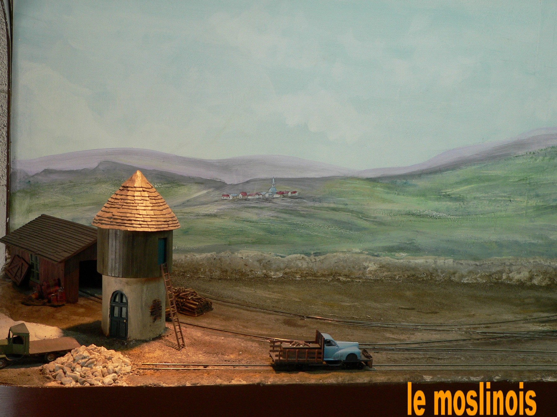

Messagepar le moslinois » 28 02 2016 à 22:17
:F5 peut ètre essayer avec une éponge pour avoir un dégradé dans les différents bleu du ciel
Bon courage E2 Si je peu donner un exemple (photo)

Messagepar Pierre-Yves » 29 02 2016 à 09:14
Houlà...
Là, on donne dans l'artistique, que je suis dans l'incapacité totale de faire. Mais ton fond est juste superbe... :rod_coeur
J'ai profité d'une trop courte nuit pour retravailler un peu le truc, à l'éponge effectivement. Ce n'est pas encore parfait, mais il y a du mieux je trouve.

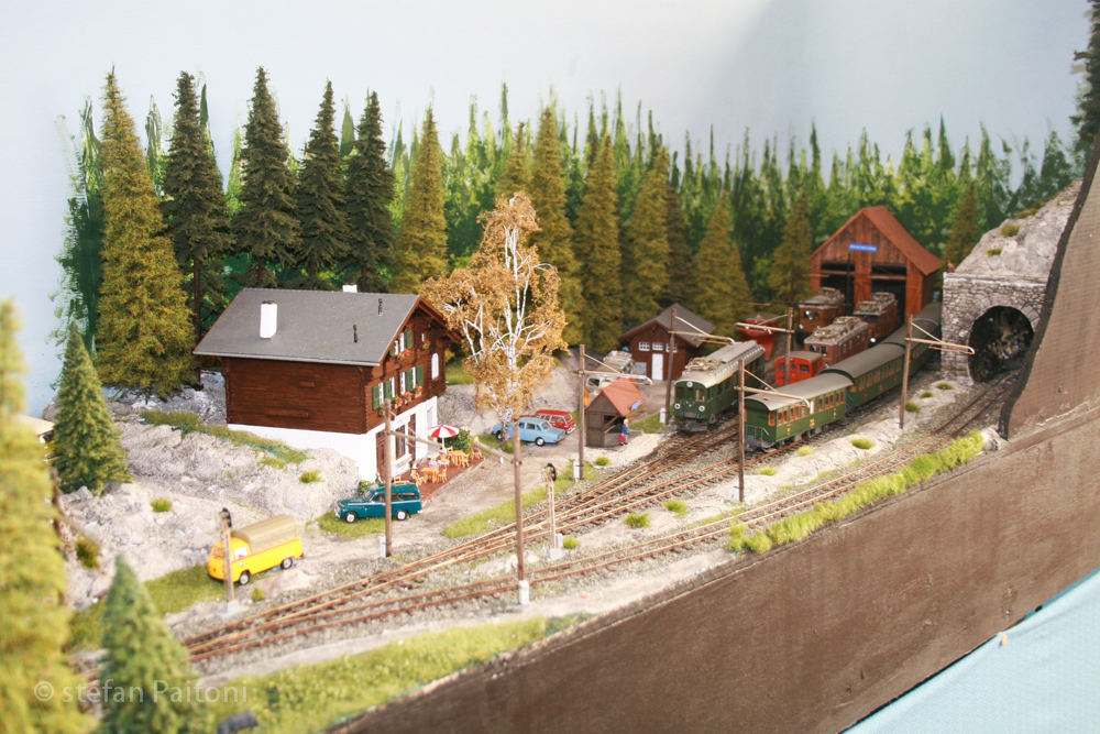

Messagepar pelican » 29 02 2016 à 09:22
il faut oser ... essaie d 'abord sur une chute peinte en bleu ... ;)
et puis, on peu coller des morceaux de fonds de décor imprimés : bâtiments, arbres ... en floutant un peu ...
le fond de décor est constitué de sapins découpés et collés sur le bleu ... avec les sapins miniatures devant ... :rod_siflet

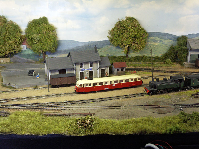

Pierre-Yves a écrit:Ouaip, bonne idée pour les bâtiments. En revanche, les parements en petite brique, je crains le pire, doit pas être fastoche à reproduire...
On peut dessiner ces parements sur ordinateur, éventuellement en partant de photos de vrais murs en brique, et les imprimer sur papier mat épais.
Quant aux dimensions du BV, je pense que sur un petit réseau, il ne faut pas hésiter à en réduire l'èchelle, éventuellement jusqu'au 1/100, comme les vieilles gares en plastique de notre enfance. De toutes façon, tout est faux, longueur des quais, rayon des courbes. On travaille dans le domaine de l'illusion.
Sur mon ancien réseau "Vindieu-La-Belle-Eglise", le BV était en fait la gare Jouef de "Villeneuve", ridiculement petite, et ça n'a jamais choqué personne. Je pense au contraire qu'un BV à l'échelle aurait tout écrasé.
