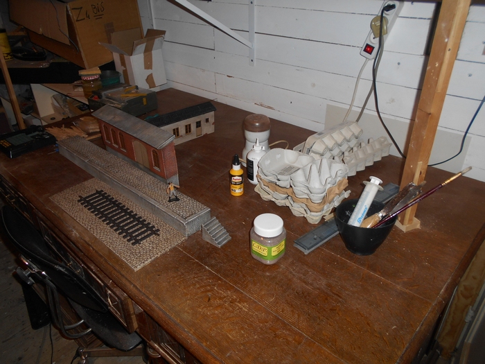

Messagepar pelican » 15 05 2017 à 08:58
on en parle plus haut : la découpe des rails est terminée !!! :prrrt:

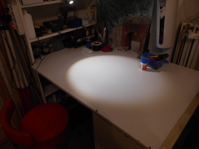

grand rangement dans l'atelier : il fallait dégager 2 plans de travail : c'est fait :boss:
un pour poser un module, pour le câblage :
et un pour le décor : découpe, montage maquettes, michpap ...
tout le dimanche pour ranger le brol (enfin, presque .. ) et en plus, Mme Pélican est contente !!! :ipb-279

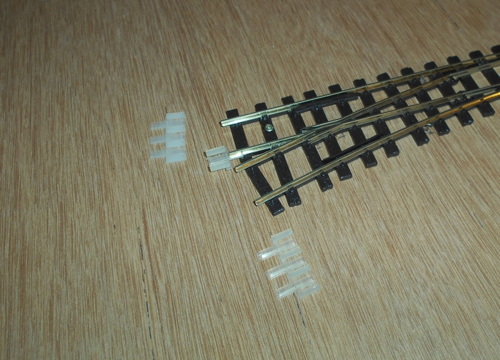

et anchois sur la pizza : j'ai retrouvé des éclisses isolantes !!! :rod_siflet
yapuka ... :ipb-251

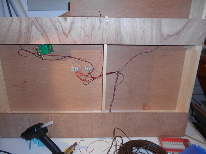

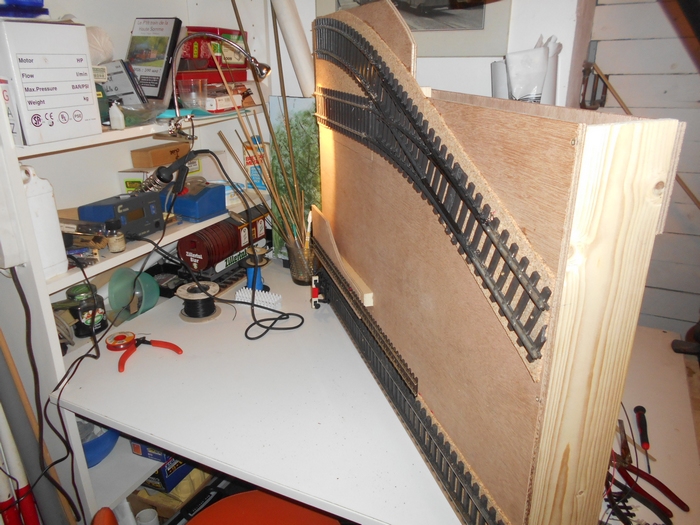

hier soir séance soudure et câblage !! je ne me traîne pas sous les tables, moi ... C7
le module est posé sur le plan de travail, et c'est tout facile pour souder les câbles !!! :prrrt:
reste à tout raccorder ... :F9
je vais faire des alim séparées : une pour les trains, une pour les aiguillages, raccordées pour exploiter en DDC, séparées pour alimenter les aiguilles en DCC et la voie en nana logique, pour d'éventuelles circulations des matériels non digitalisés !!

Messagepar Patrick ze rabbit Deludin » 16 05 2017 à 09:09
"je ne me traîne pas sous les tables, moi ... C7
le module est posé sur le plan de travail, et c'est tout facile pour souder les câbles !!! :prrrt:"
Oh mais c'est pas quand on est chez soi que ça merdoie #B8 , c'est en expo !!! Sinon, ce serait trop facile... C7
Quand je bosse comme tu le fais, je fixe mon module sur la tranche avec des presses prises sous l'établi : ça évite de prendre le module sur la tête (bonne excuse pour faire la sieste...), ou qu'il tombe bien à plat sur son décor quand il est déjà fait... :C1

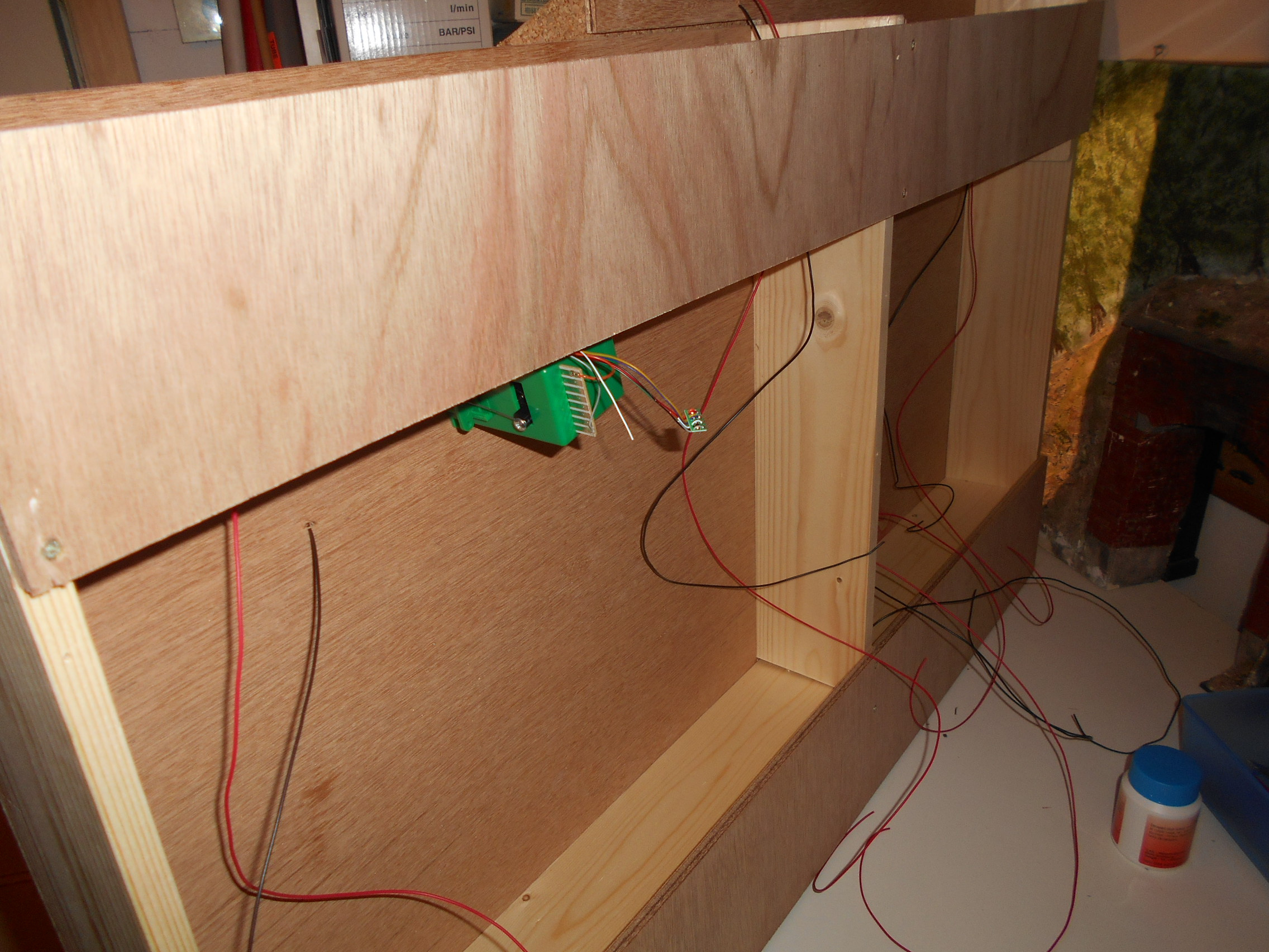

Messagepar pelican » 17 05 2017 à 09:02
vu la hauteur du côté du module, c'est assez stable ;)
hier, séance câblage : préparation des sucres de dérivation, raccords des câbles, petites ligatures avec des liens colson, et collage des câbles sur le fond du module avec le pistolet à l'américain ...ah non, ça c'est du belge ... le pistolet à colle !!!
:ipb-251
reste à câbler le décodeur du Tortoise, et les 2 sorties vers les modules adjacents ... :rod_siflet
