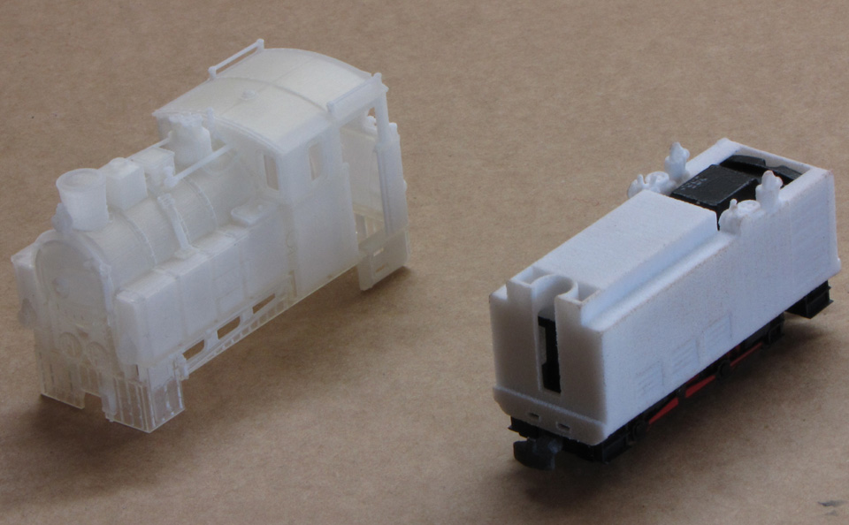

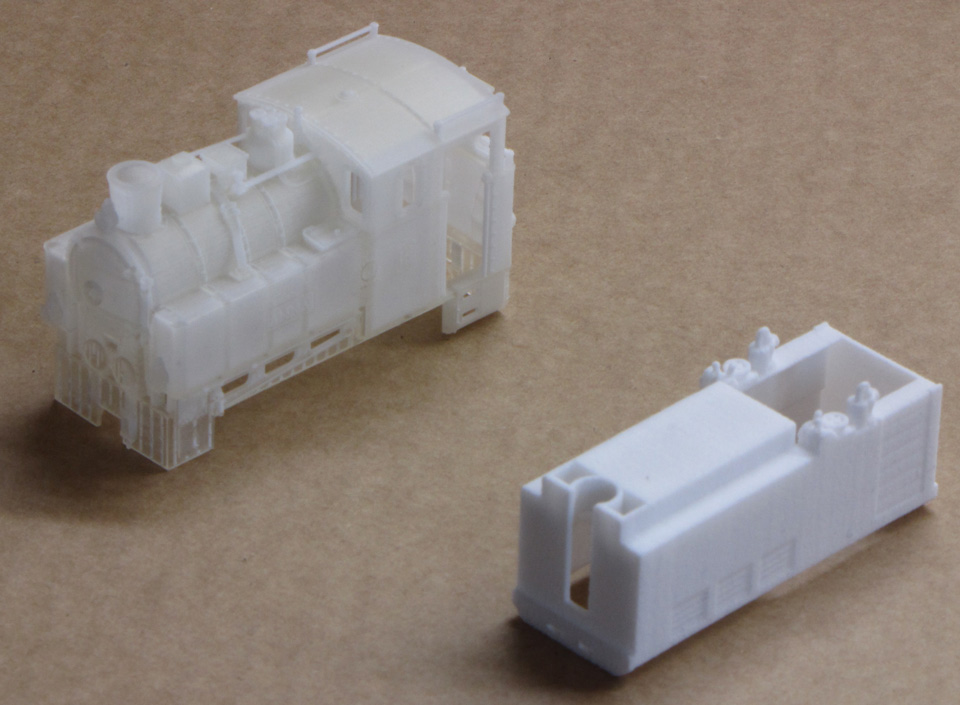

J’ai reçu le tirage de la loco vapeur.
A l’écran :
En vrai :
Donc en premier lieu on vérifie que ça se monte en commençant par le noyau. Un tenon était un peu grand, j’ai dû le limer. Et j’ai corrigé le modèle 3D en conséquence.

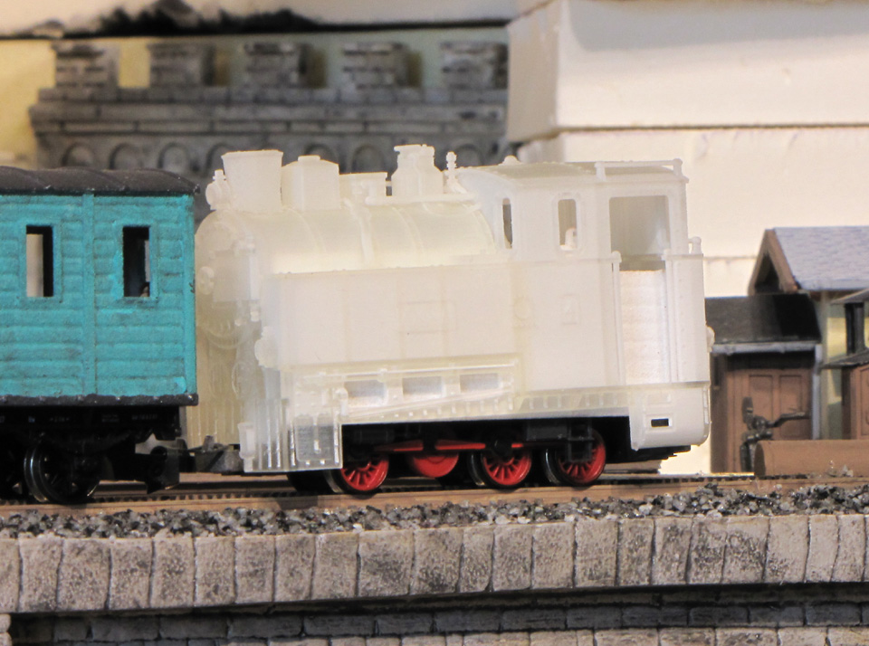

Ensuite on met la caisse :
Toutes ces pièces tiennent par encliquetage. Le démontage doit être effectué avec prudence.

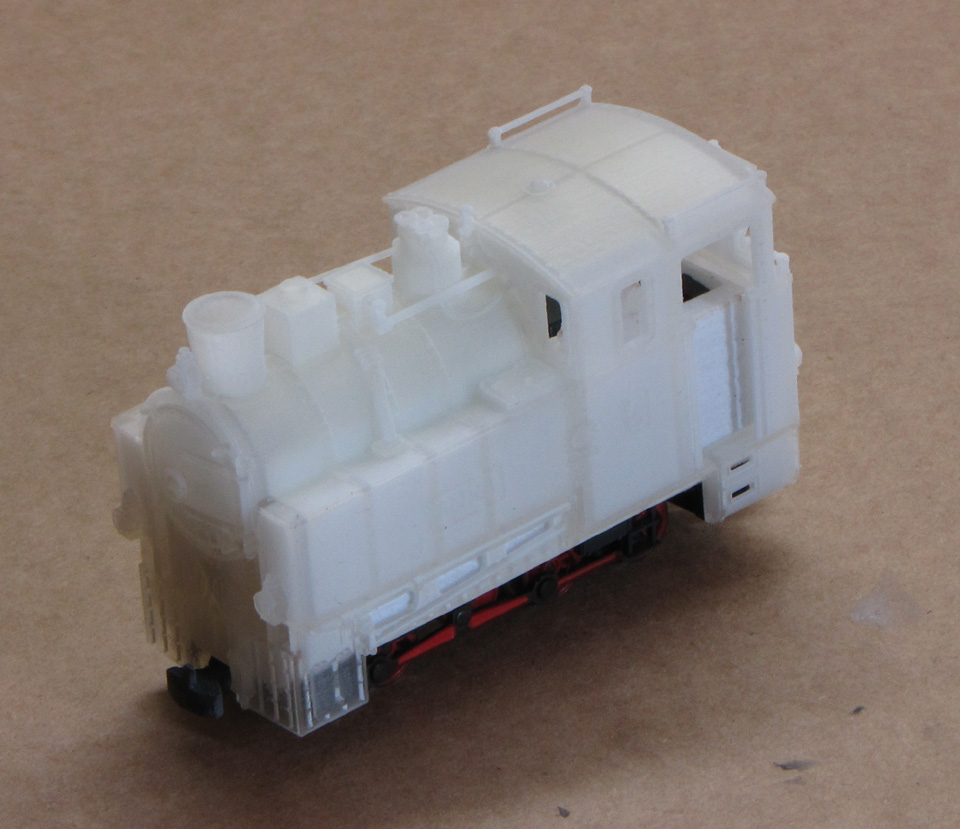

Enfin on teste pour voir si ça passe :
Je n’ai pas poussé à fond la caisse pour pouvoir la démonter plus facilement, on le voit à l’arrière.
J’ai d’ailleurs cassé le sifflet en redémontant. Maladroit je suis H4
Et ça passe !
La suite c’est la peinture qui permettra de mieux voir l'état de surface.

J'avoue que l'état de surface m'inquiéte un peu... Et avec la profusion de détails directement implantés sur la caisse, le ponçage va se révéler difficile.
On ne pas juger tant qu'on a pas peint. Le matériau est translucide et on voit aussi les strates dans le matériau.

:F5 YVES ce matériau ne se ponce pas , un bon apprêt et une belle peinture et elle sera toute belle,bien pensée la double carcasse pour cette loco ,moi j’attends de la voir avec sa belle robe de couleur E2

Etat de surface : facile à voir, avant peinture, Il suffit de quelques traits avec un crayon de bois "gras". Les creux se repèrent immédiatement.
Je reste dubitatif... Wait and see.

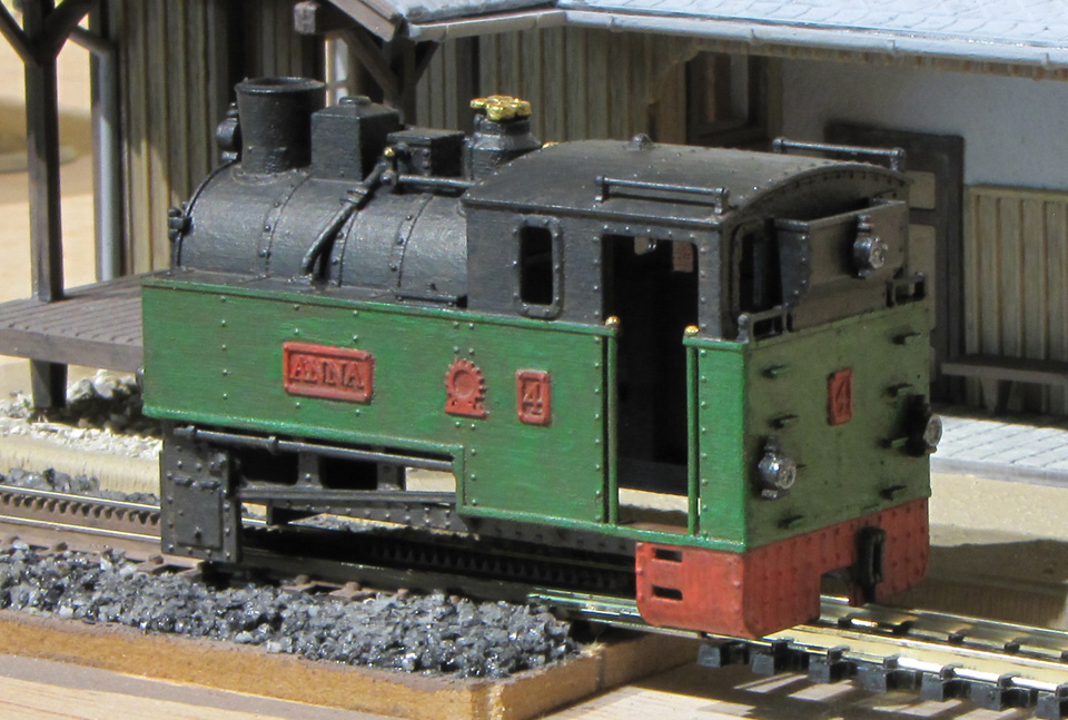

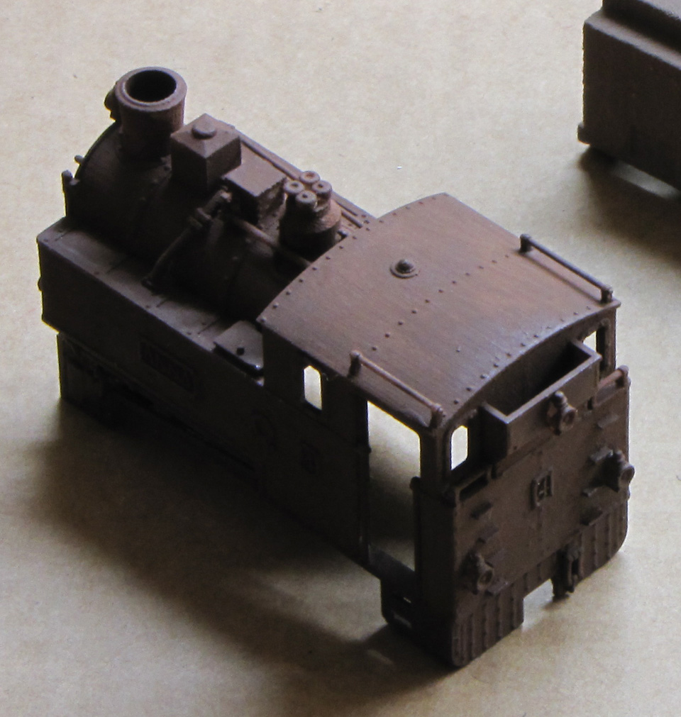

J'ai passé une première couche de peinture sur la loco :
J'ai pas fait spécialement exprès mais on dirait vraiment de la rouille.
Je vais faire plaisir à Yves en lui disant qu'on voit des stries très fines mais elles devraient s'effacer sous les couches de peinture.
Par contre il y a quelques petits défauts qu'on voit sur la vue ci dessous : les rivets du "bouclier" (plaque de fer en bas) sont reliés par des traits verticaux. Bon on pourrait dire que c'est fait exprès mais en fait non. Je sais à quoi c'est du et je dois pouvoir les éviter à l'avenir.

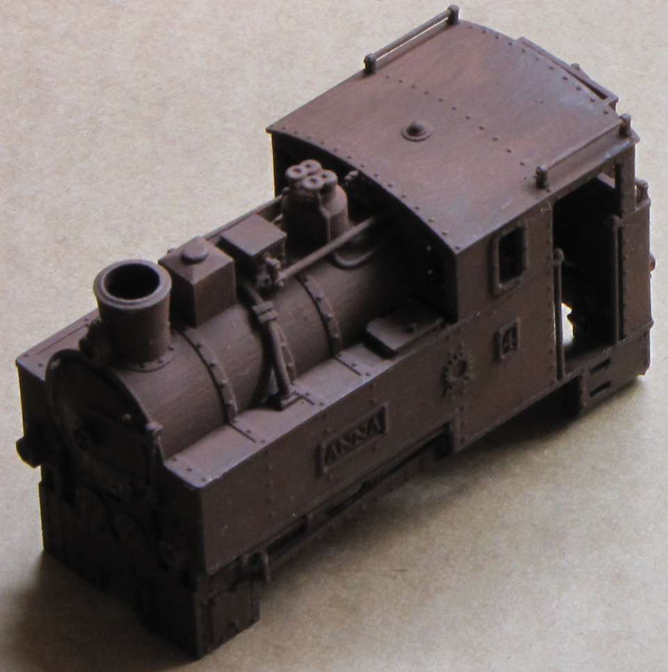

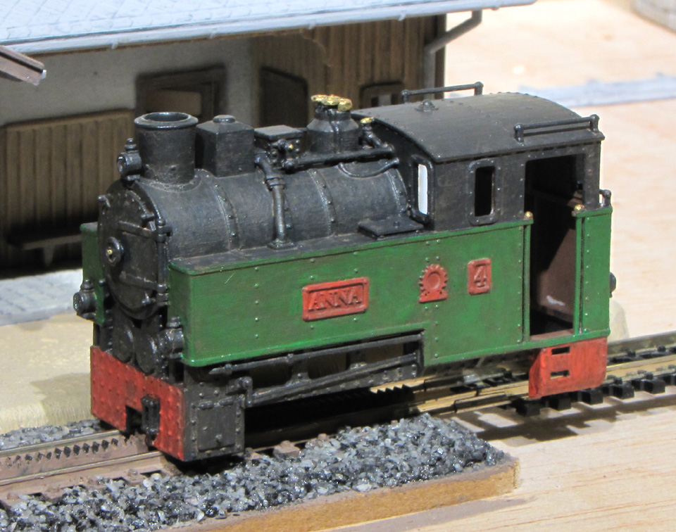

Bon là c'est plus modeste, je viens de finir la peinture de la loco:
Comme la surface n'était pas parfaitement lisse, j'ai pris le parti de représenter du vieux matos.
La peinture satinée fait bien ressortir les détails. Sauf que le noir (en fait un gris très foncé) était censé être mat...
Pour la patine, un jus marron mat très dilué appliqué irrégulièrement et voilà le travail.
Reste plus qu'à traiter le châssis.

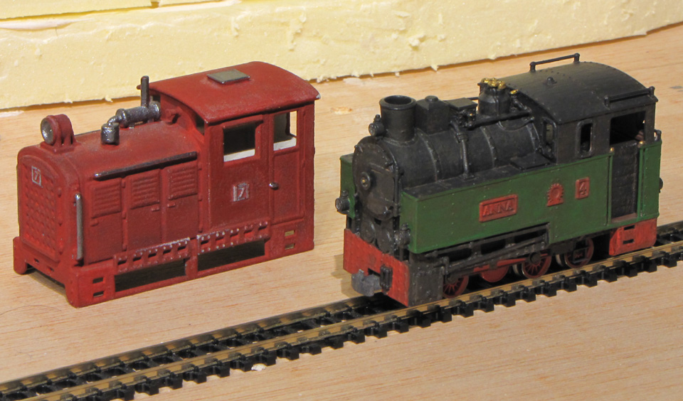

Oui il manquait les roues. Et bien les voici.
Voir en comparaison l’ancienne carrosserie qui est faite dans un matériau plus grossier.
Il faut voir ce que ça donne en action : et bien ça fonctionne sans problème. Le châssis n’a subi aucune modification.
Les wagons ont l’air un peu simpliste en comparaison, celui devant la loco particulièrement. Il va falloir que je m'y remette.

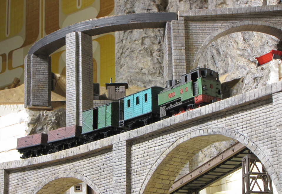

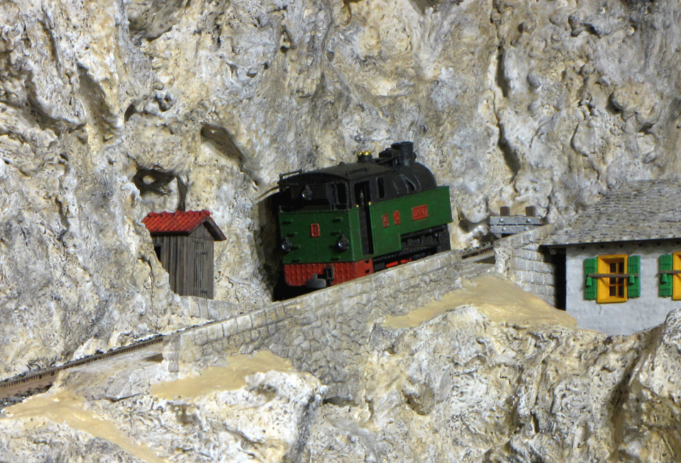

Et voici la loco au sommet du réseau. Elle est prête pour le service !
