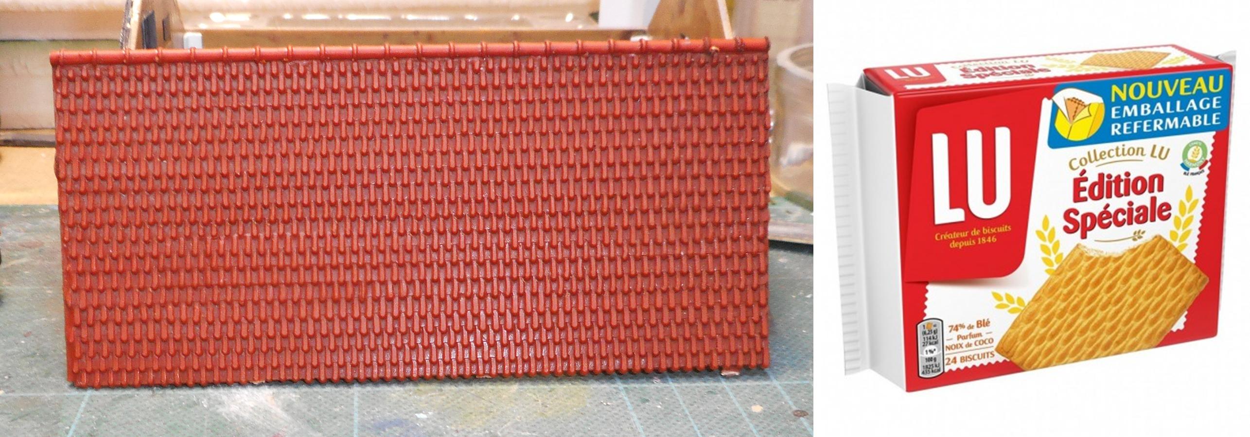

J'ai attaqué la toiture de l'annexe il y a quelques temps. Jadis, j'avais dit que je la remplacerais.

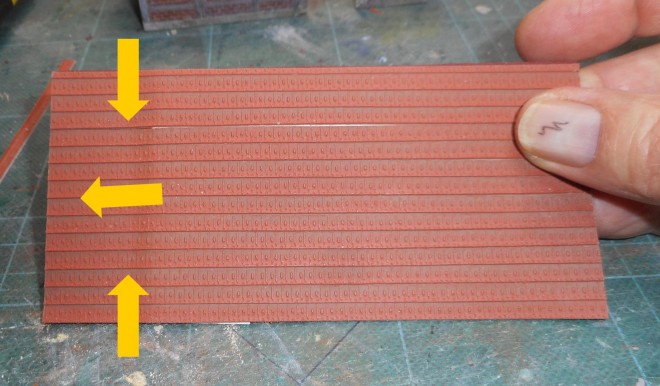

Il faut dire que ce qui est proposé me fait plus penser à un petit gâteau que j'adore, surtout trempé dans le thé, qu'à une évocation de tuiles quelque soit le pays :
(Cliquer pour agrandir, comme d'habitude)

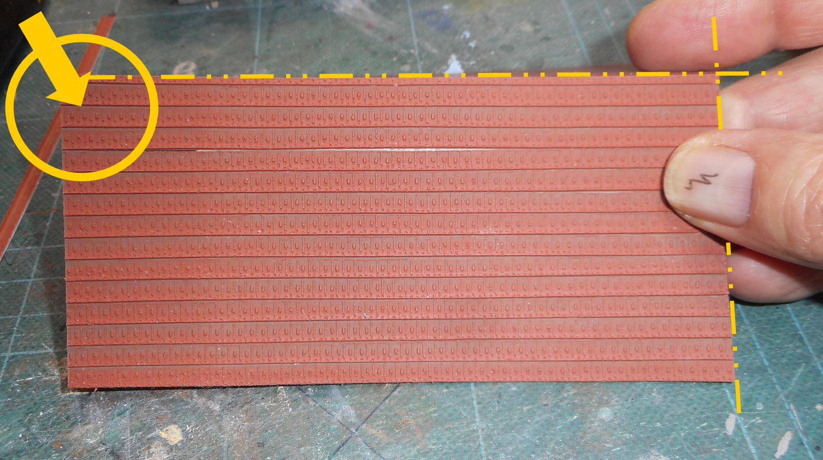

Donc j'avais prévu d'utiliser des plaques auto-adhésives Redutex.

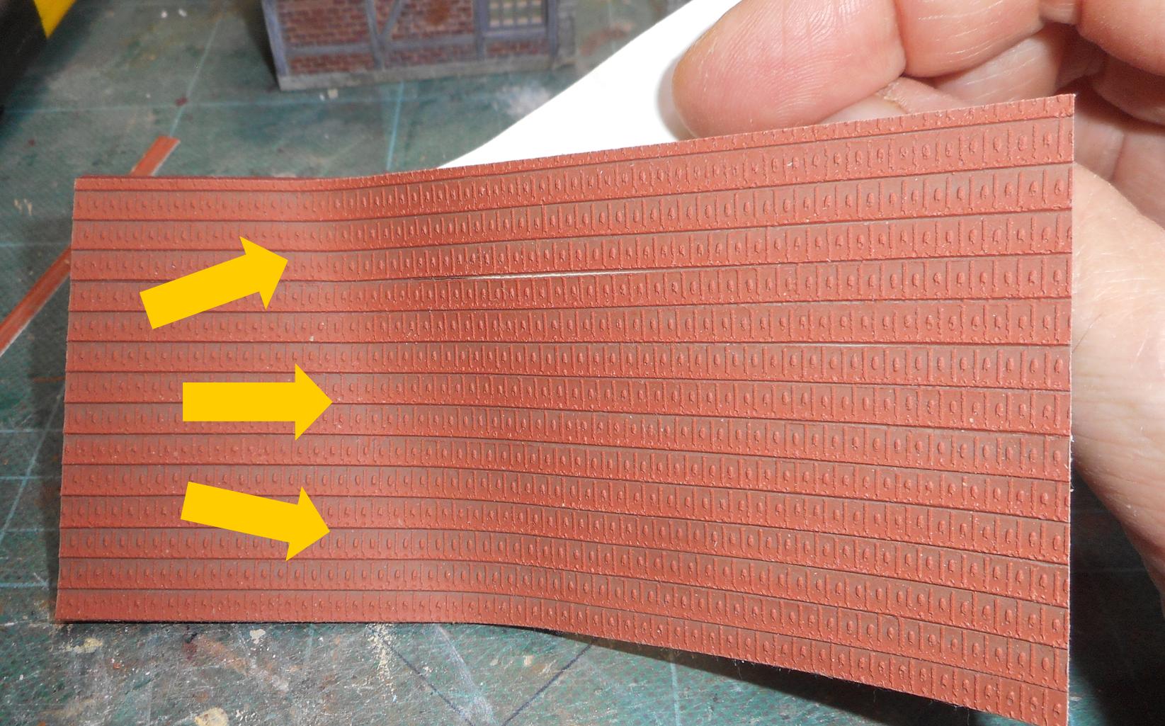

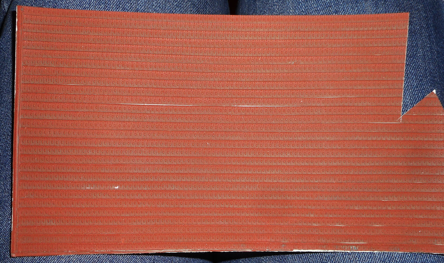

Mais je me suis aperçu que certaines plaques que j'ai en réserve depuis 3 ou 4 ans présentaient des fissures :
... et que je vais finir par manquer de feuilles de plastique.
Voilà deux éléments dont il va falloir que je tienne compte.

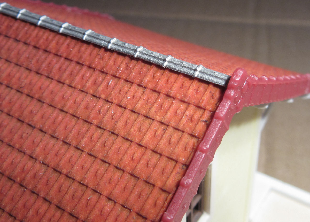

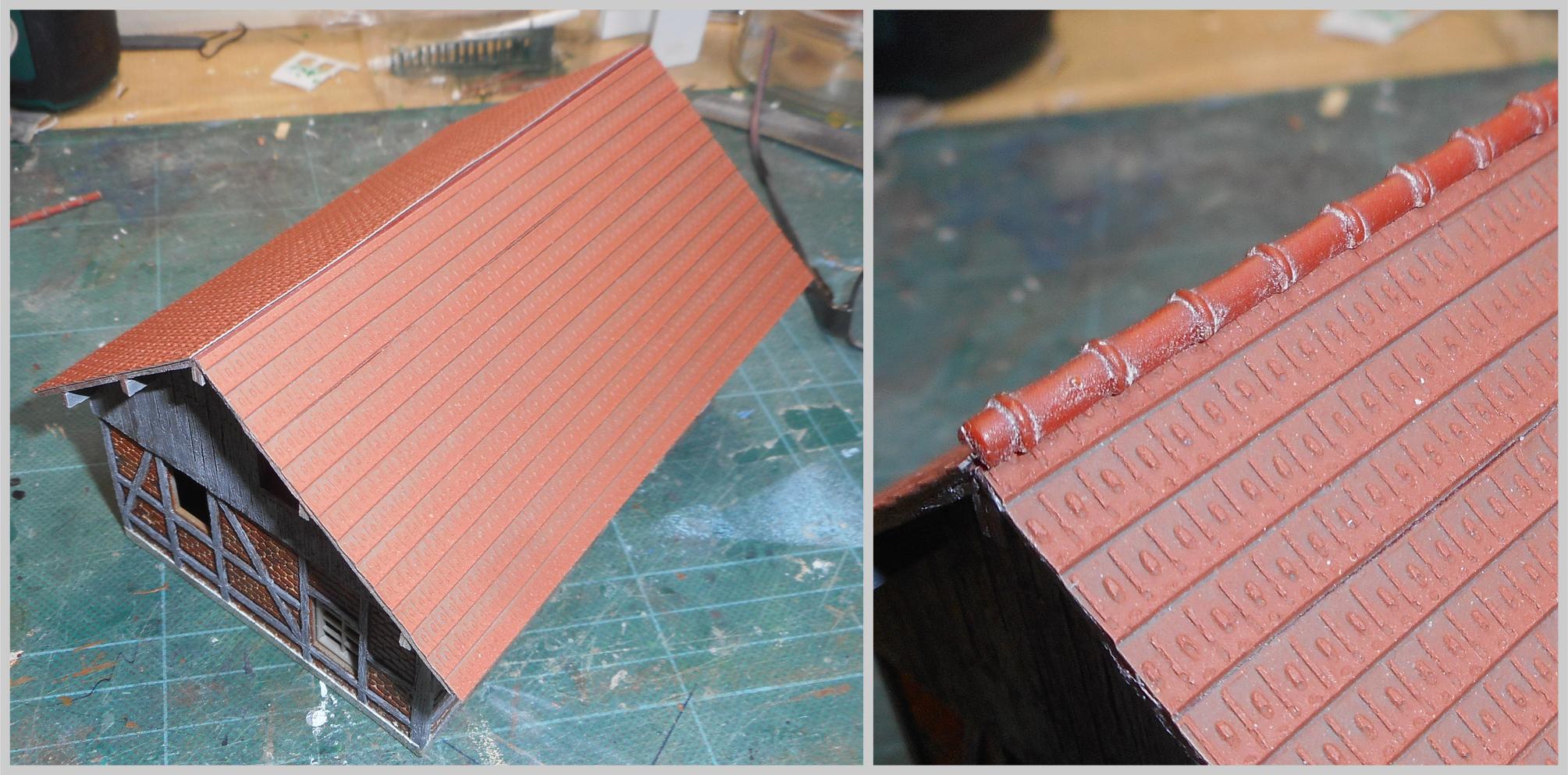

Pour la toiture, j'ai recouvert un bâtiment avec des tuiles losange de chez Décapod, elle sont réalisées dans un carton un peu fragile, alors je les ai imbibé avec de la cyano liquide :

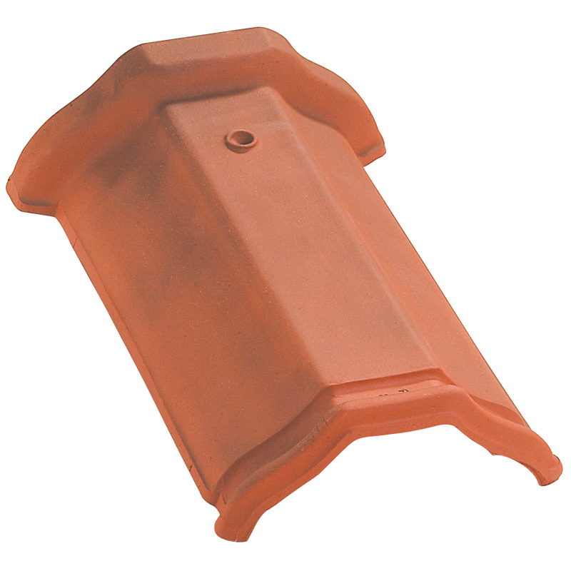

Je vois que tu as aussi utilisé les tuiles faitières de la marque, parfaitement adaptées à ce type de tuiles à emboîtement, dites "tuiles mécaniques" ou tuiles losangées :
Comme je n'en ai pas en réserve, je vais expliquer comment j'ai fait.

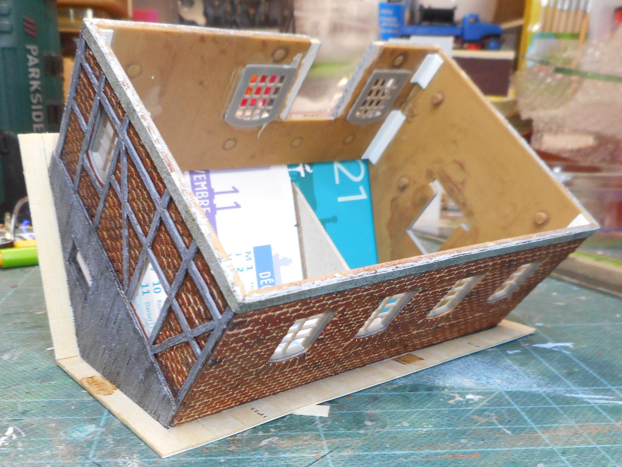

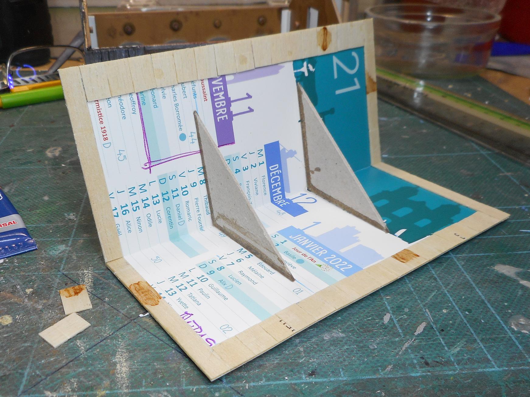

Messagepar Patrick ze rabbit Deludin » 29 01 2022 à 23:01

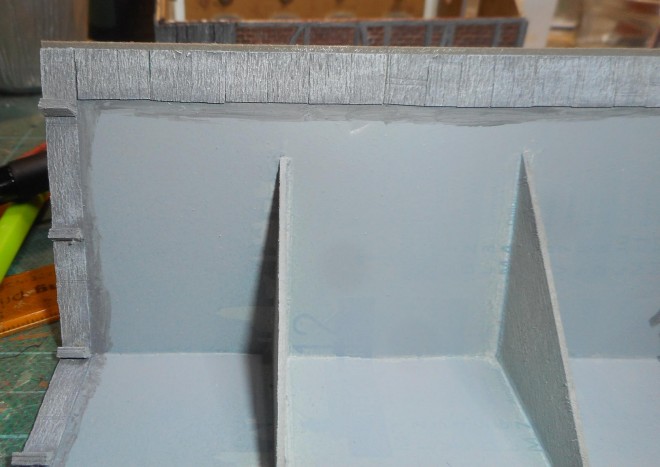

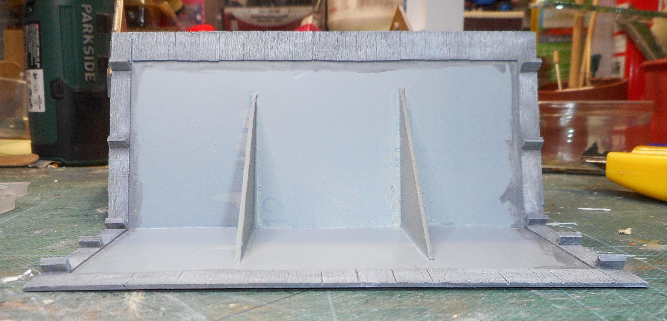

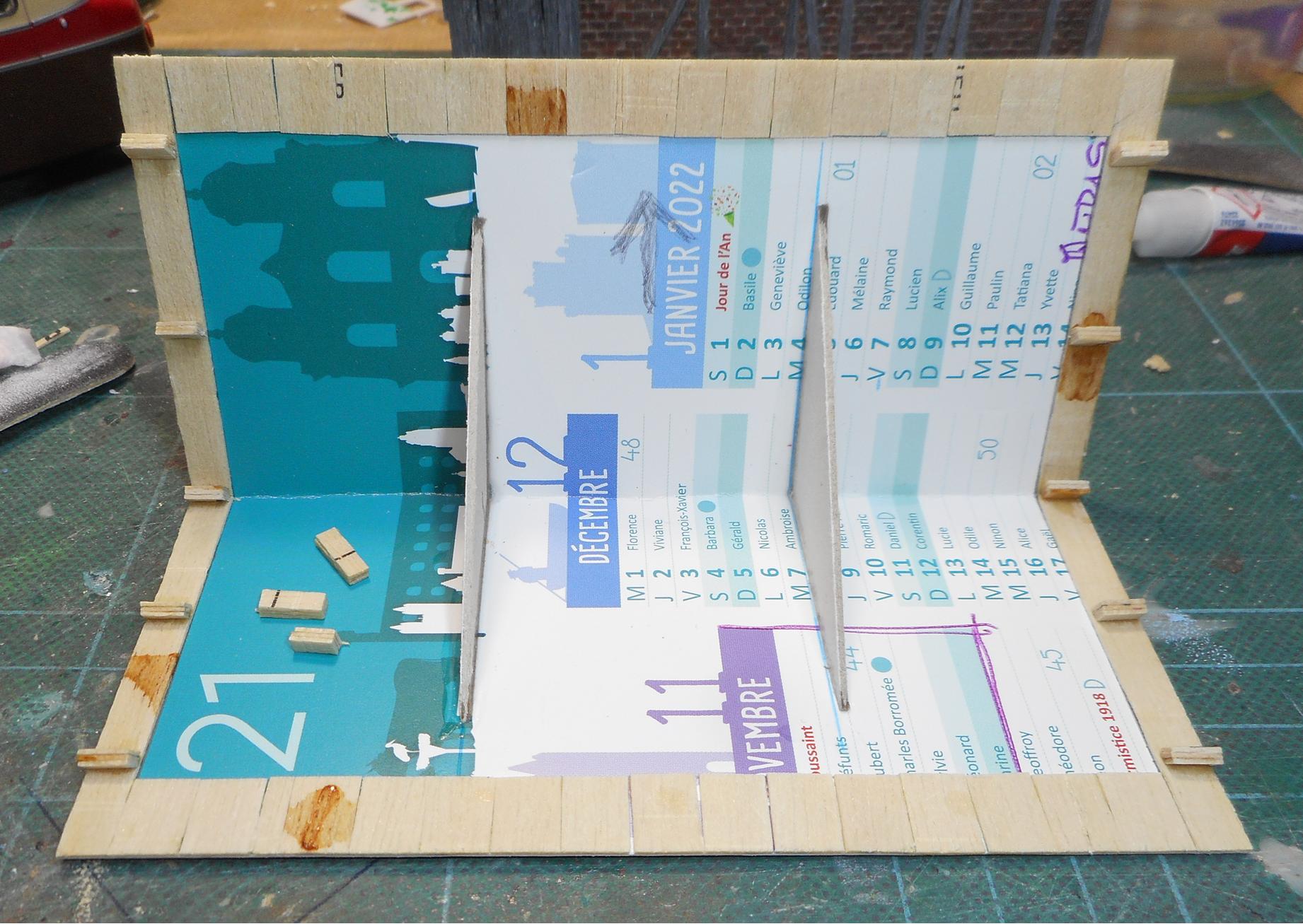

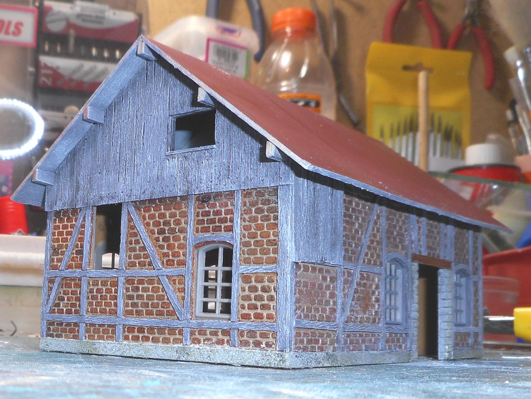

Le carton va donc remplacer le plastique pour réaliser la base de la toiture : 0,4 mm pour les pans, et deux renforts de 1,2 mm pour assurer la rigidité. J'ai repris les cotes des pans existants, le tout collé à la cyano.
La partie visible en débord a reçu un habillage en bois de lattes de calendrier :
Pour le carton, j'ai tapé dans ma réserve de calendriers, loin d'être épuisée et sans cesse renouvelée (éco-modélisme responsable) #B6 .

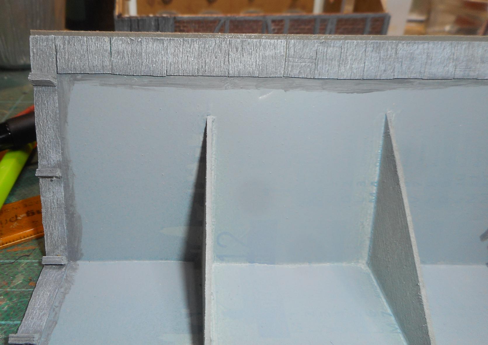

L'habillage des débords cache la jonction avec les murs :
Pour la représentation des poutres (80 x 220 mm), je n'avais pas ce qu'il fallait en magasin.
Donc j'ai contrecollé mes éternelles lattes par 3, toujours à la cyano :
Le "Chopper" m'a fait gagner du temps pour tailler toutes les pièces à la même taille et en limiter la finition.
Par contre, le plus long a été de les mettre bien verticales sans qu'elles collent aux murs, ce qui n'a pas été le plus facile #B8 H4 ...

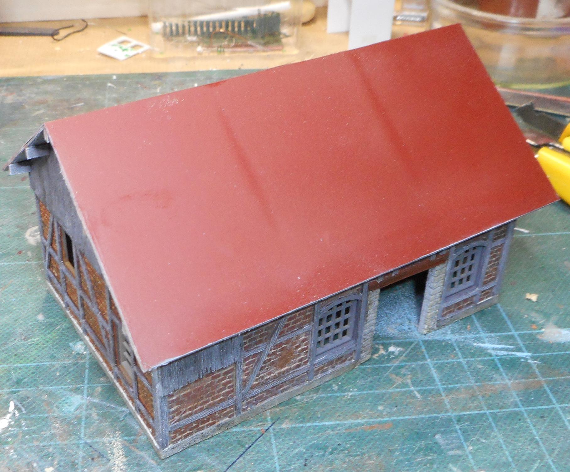

Ensuite, peinture en bombe sur le dessus, dans une teinte approchant celle des tuiles Redutex. Comme ça, on ne verra pas les fentes :
Et, pour limiter la déformation du carton, peinture de la sous-face à la bombe dans un ton gris :
Pourquoi dans cet ordre ? Parce que les éventuelles pulvérisations de gris sur le rouge n'auraient pas eu d'importance.
Puis, pinceau, le même gris que l'ossature des murs, et un frottis à sec de blanc : c'est fait sans trop de soins, puisque ça ne se verra pas trop.
Ben voilà :
Les rives seront habillées de planches (... de rives) mais je ne prévois une gouttière qu'au droit de la porte : avec le débord important, les murs ne devraient pas trop se mouiller.
Comme en réalité sur un bâtiment industriel des années '50, quoi.
Maintenant, coller les plaques Redutex.

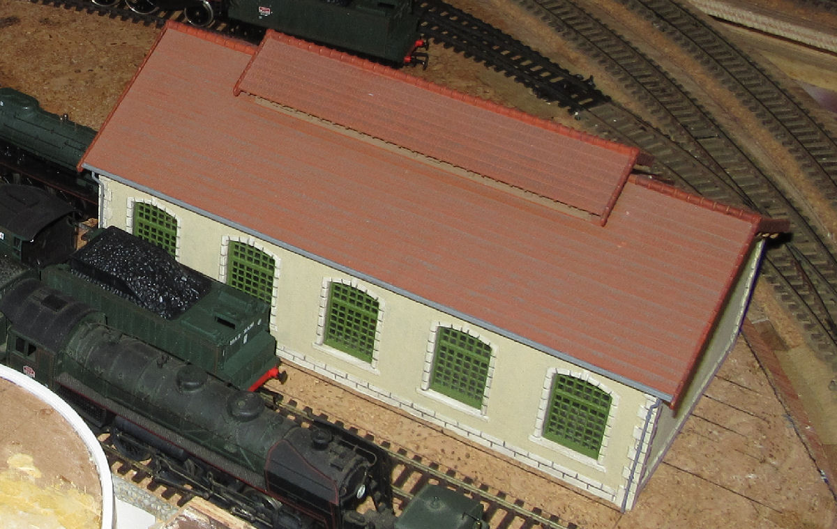

Patrick ze rabbit Deludin a écrit:Par contre, où as-tu trouvé les tuiles de rives
Ce sont des MKD : j'avais transformé leur remise à une voie en remise à deux voies, en changeant juste les extrémités, les tuiles de rives n'étant plus assez longues, j'ai fais un moule ; je n'allais pas acheter un deuxième kit juste pour si peu, surtout qu'à l'époque où je l'ai acheté (2015) çà n'était plus produit; donc quand j'ai besoin je moule...
Pour le toit de cette remise, j'ai utilisé les tuiles à losange Redutex, je viens de vérifier, çà n'a pas bougé :
Pour les faîtières, c'est un bricolage avec je ne sais plus quoi + moulage.

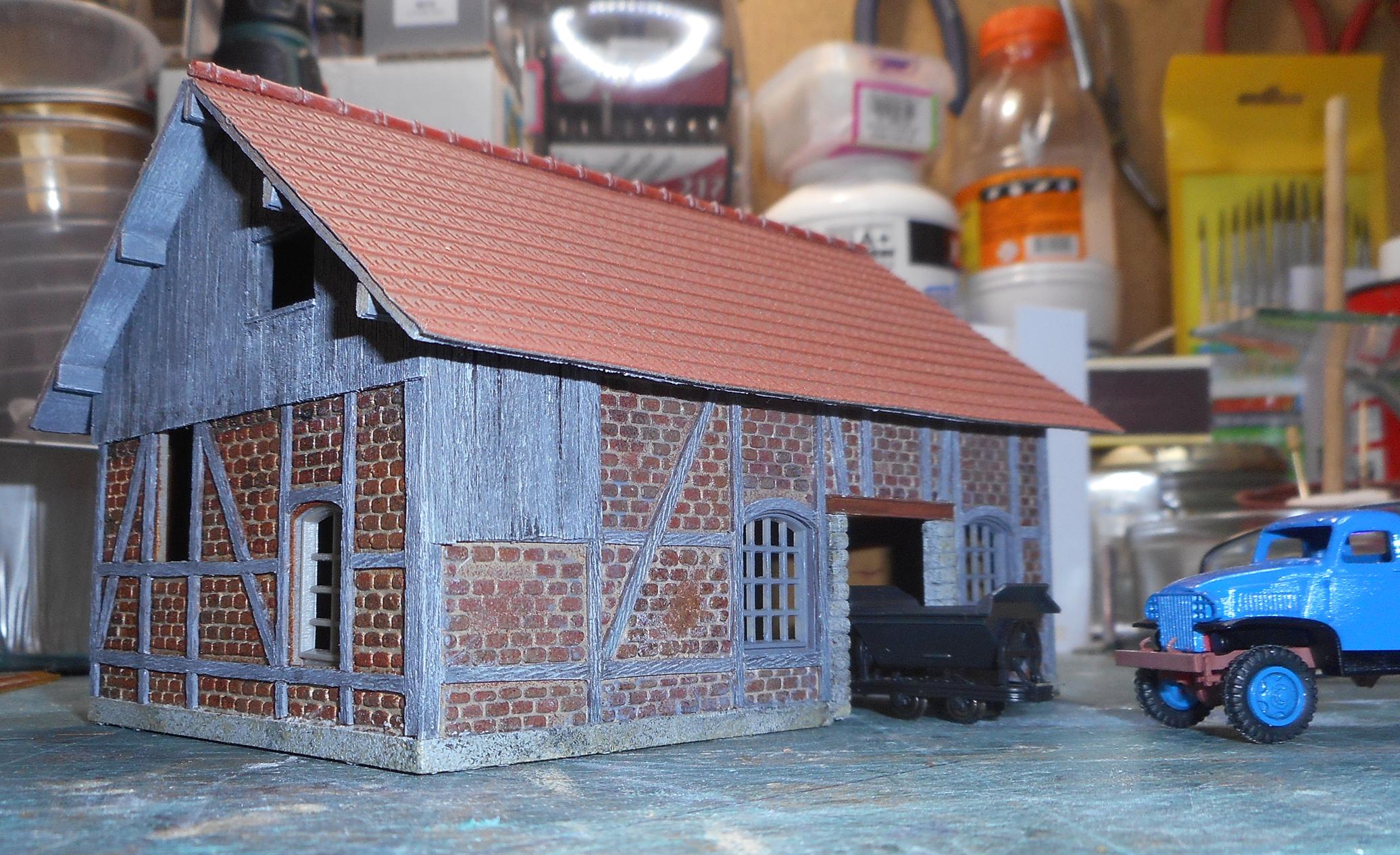

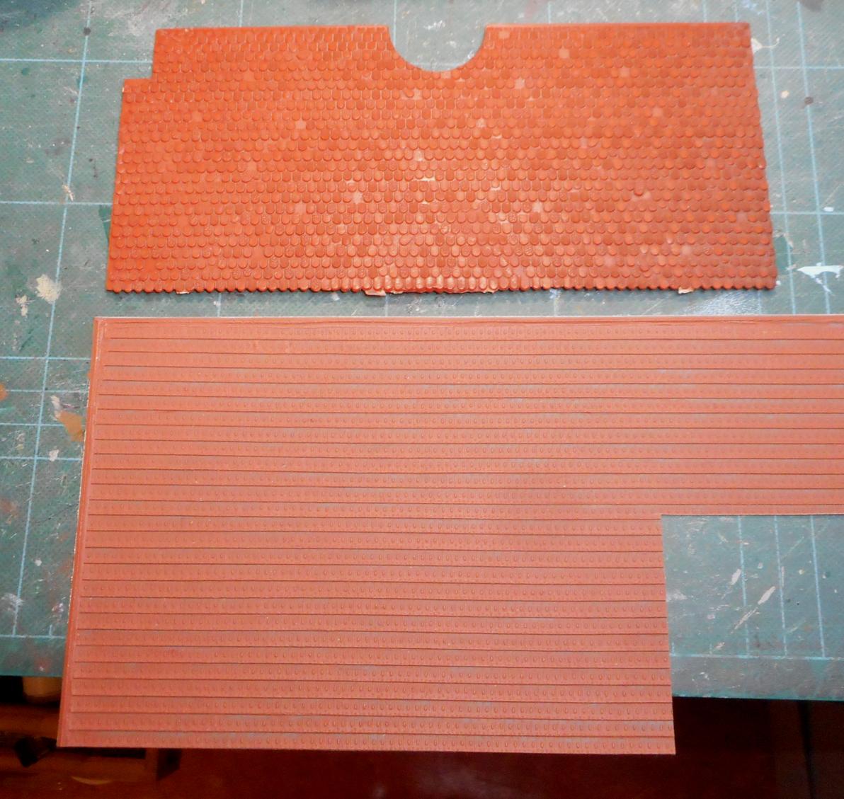

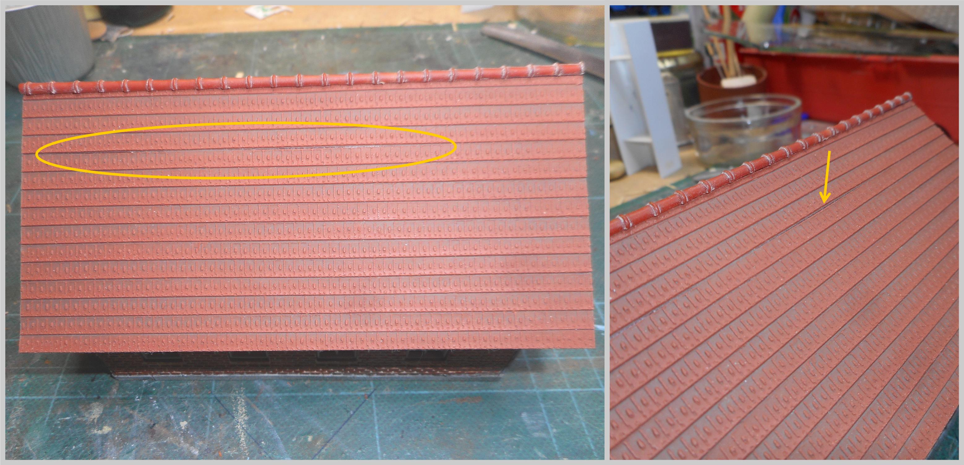

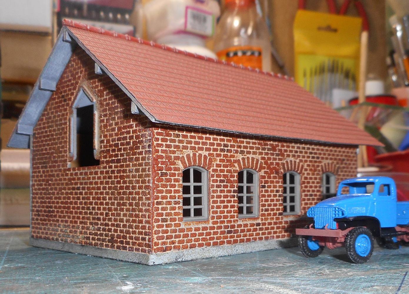

La toiture, hop, c'est (presque) fait.
Pour les tuiles faitières, je me servirai de celle que j'ai découpée sur la toiture d'origine, mais qu'il faut que je repeigne :
En bas de pente, j'ai laissé dépasser les tuiles pour pouvoir mettre la planche de rive sur laquelle elles sont censées s'appuyer :
Ce bâtiment commence à avoir de la gueule :rod_coeur :
Du coup, j'ai vérifier qu'une plaque Redutex couvrait bien un pan de toiture du four, histoire de ne pas avoir de raccords à faire (la galère sur le resto de La Flotte).
Ouf, ça colle :
De toute façon, j'ai un peu d'avance :H1 :
"Ça peut toujours servir", comme disait l'autre #B5 !

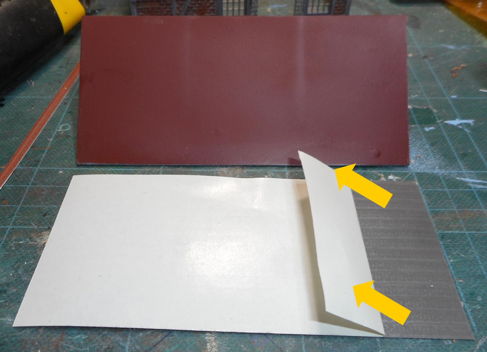

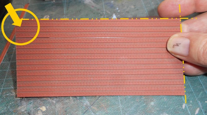

Un p'tit truc, que je suppose tout le monde connaît, mais bon...
Comment coller comme il faut et pas de travers sur une grande surface plane.
Exemple avec les plaques Redutex.
Commencer par décoller la protection sur deux cm maximum, en rabattant bien à plat la protection, mais sans trop marquer le pli :
Tenir la feuille du côté protégé en vérifiant les alignements et coller un angle, simplement en appuyant pour être sûr que la plaque ne glisse pas :
Toujours en vérifiant les alignements, appuyer au droit de la limite de protection, puis vers l'extérieur :
Dérouler progressivement la protection par en dessous, en appuyant d'abord au milieu puis vers le haut et le bas pour coller la plaque :
En principe, c'est d'autant plus facile car la plaque est rigide et le support plat.
... et encore plus facile lorsqu'on ne fait pas les photos en même temps :B3 ...
Ça marche aussi pour les autocollants sur les cartables, les cahiers, les portières de voitures (heureuse époque :C6 ), etc.
Lorsque l'autocollant n'est pas trop épais, on peut utiliser une raclette en caoutchouc -éviter la raclette au fromage- après avoir pulvérisé un peu de produit à vitres sur l’autocollant pour que ça glisse mieux et que ça ne le raye pas (attention à ne pas en mettre dessous).

Concernant les plaques de toitures Redutex j'ai déjà lu sur d'autres fora des post indiquant avoir rencontrés comme toi des problèmes de fissuration. Je pense
qu'il ne faut pas trop les laisser vieillir sans être fixés sur support . :maitre:

Messagepar Patrick ze rabbit Deludin » 30 01 2022 à 12:21

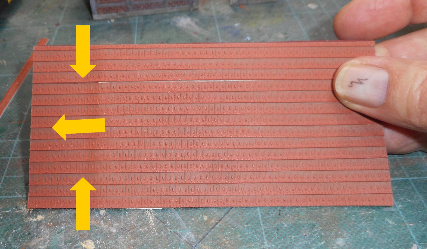

J'ai vérifié hier soir toutes mes plaques (d'où la photo) : c'était la seule fissurée.
Par contre, je sais par expérience qu'il faut poser les plaques sans les allonger, sinon ça "claque".
Je mettrai ce pan de toiture tourné vers l'arrière, voilà tout :
Nan mais on va pas jeter, quand même !!!
Pour la peine, une vue de dos sans les zoreilles :
