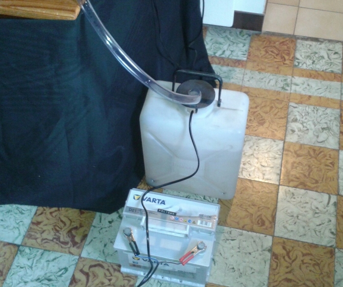

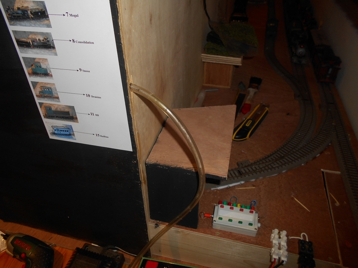

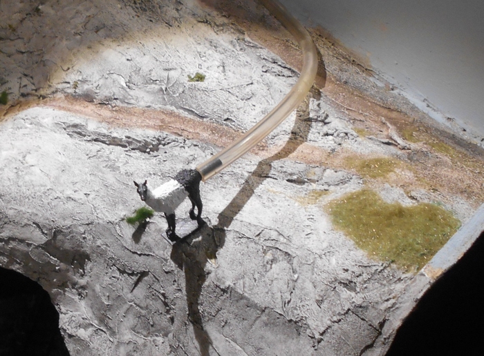

Tout d'abord, un grand merci à Yves ... quand je sais que Yves va venir, je ne prend plus mon APN ... :F5
le montage du lama cracheur, c'est un peu de l'impro ... :rod_siflet
le lama a été imprimé avec un tuyau au travers du corps, et une busette au cul ..
J'ai trouvé dans mon matériel aquariophile du tuyau pour raccorder le lama, et caché le tuyau avec du michpap, et un trou dans le fond de décor
le dit tuyau est raccordé à un bidon prévu pour une pompe (reste de mon ancien camping car) et j'ai trouvé une pompe 12 v sur la baie ... avec un interrupteur :mrgreen:
j'ai raccordé dans un premier temps sur une batterie ...
mais bon, vu la longueur et la puissance du jet du lama avec la batterie, j'ai jugé plus prudent de raccorder sur la prise traction du bon vieux transfo fleischmann qui alimente les aiguillages de la coulisse ... au 1/4 de la course, le jet est suffisant ... j'avais un peu peur de la puissance de la pompe, mais non ...fonctionnement impec pendant l'expo, juste un souci au niveau du cou du lama : il y a une petite fuite qui fait que quand on met trop de pression, le lama crache loin devant, mais aussi sur le côté ...je vais "renforcer " le cou avec un peu d'araldite : j'ai un peu peur pour la tenue dans le temps ... ;)
