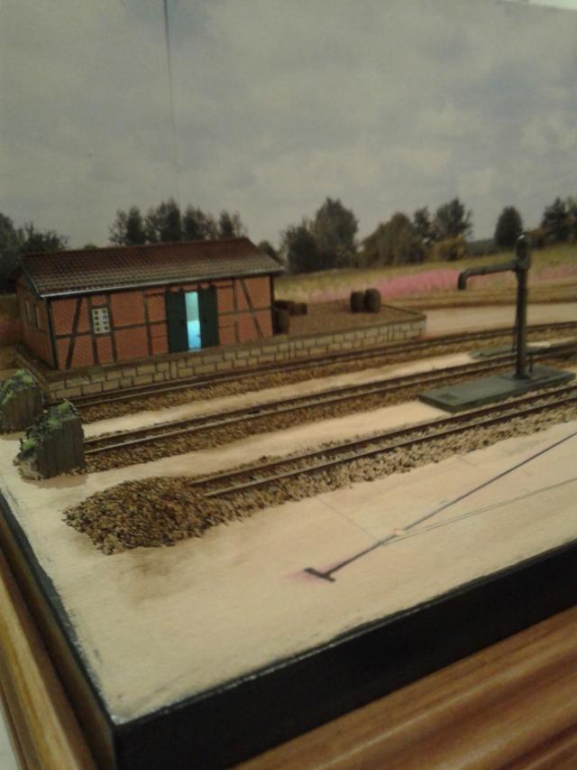

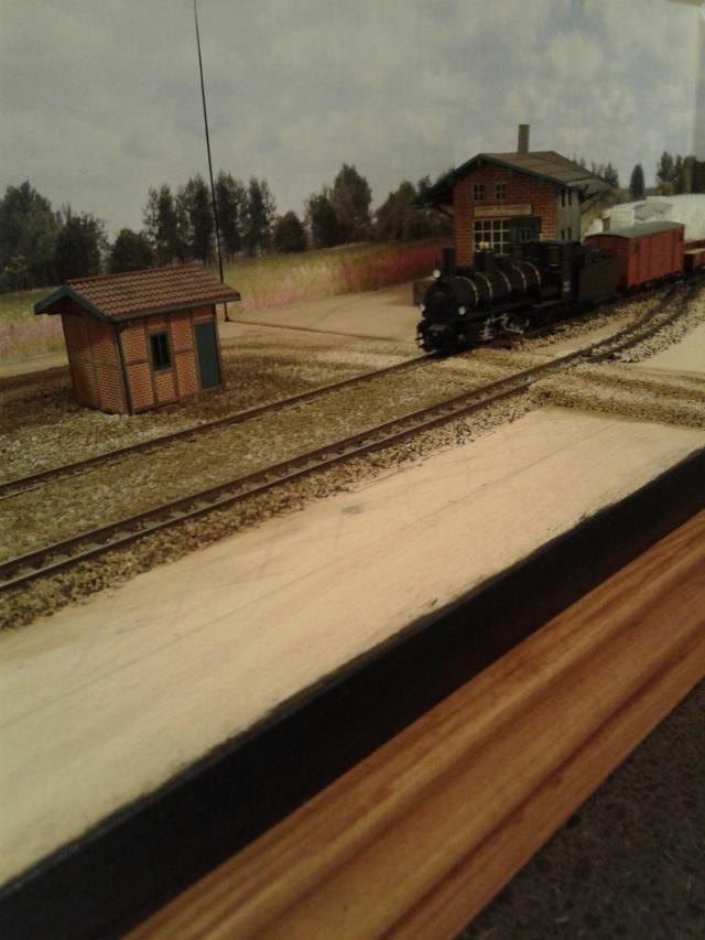

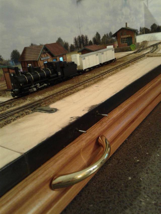

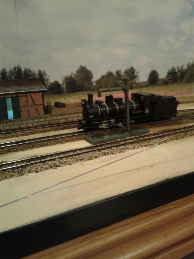

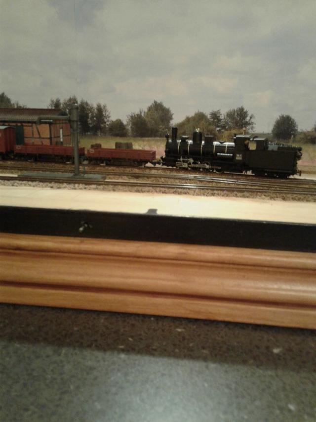

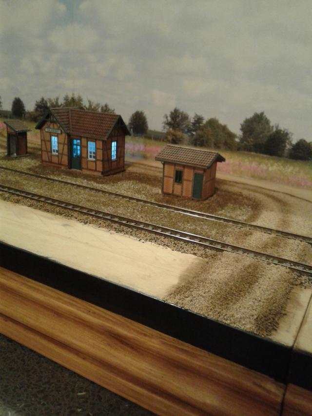

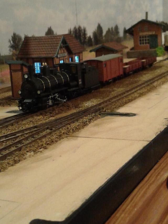

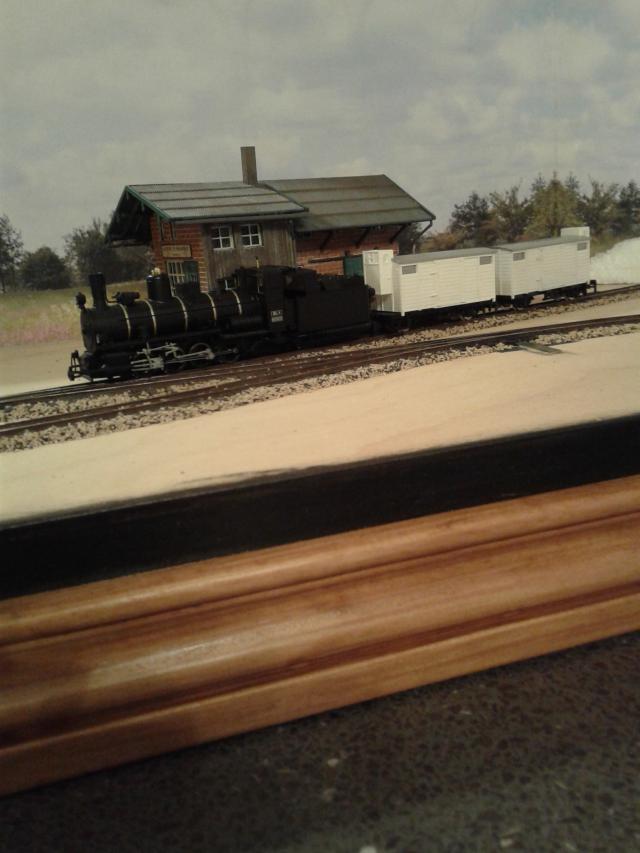

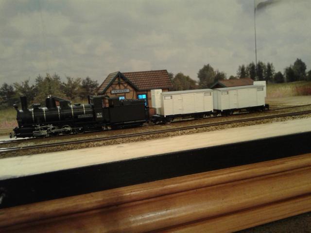

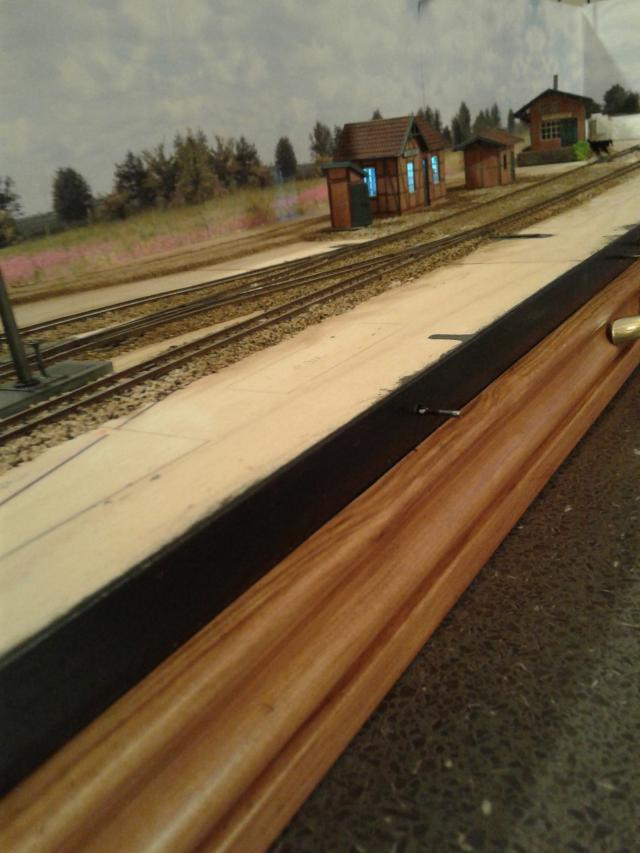

quelques petites avancées de mon réseau. Ballastage et patine des rails, formation d'un quai et du passage à niveau, patine des bâtiments et éclairages, pose du décor de fond et essai de la nouvelle venue à Galanchat
Place aux images :

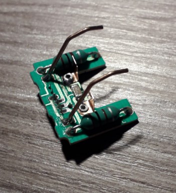

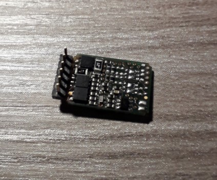

Comme je vous l'ai annoncé dessus, ma première loco ne roule que sur un sens et plus de l'autre. La loco est digitalisée et pensez vous qu'il faudrait que je change l'une des deux pièces ?
Je vous mets les photos
Pour la deuxième photo, j'ai trouvé la même pièce sur un site au prix de 30 €. Avant de l'acheter, je voudrais avoir l'avis des connaisseurs en digital. Est ce que cette pièce si elle est défectueuse, elle peut empêcher la loco de rouler dans l'autre sens ?

Messagepar Nicolas Novel-Catin » 08 12 2020 à 18:34
Bonsoir,
En analogique, est-ce que ta loc marche dans les deux sens ?
As-tu une autre locomotive avec un décodeur de ce type ? Il te suffirait d'échanger alors les deux pour tester !
Cela dit, avant de remplacer, tu pourrais aussi voir s'il n'y a pas eu de mauvaise programmation.
Bons essais,
Nicolas.

Messagepar bambi » 08 12 2020 à 19:31
Je ne sais pas si elle marche ne analogique étant donné qu'elle est en digital sorti d'usine... Je n'ai pas non plus une autre loco avec le même décodeur pour faire le test. Le décodeur de la nouvelle loco n'est pas le même.

Re: "Galanchat 1900"
Messagepar jpvapeur54 » 08 12 2020 à 21:56
Bonsoir à tous !
Il existe un bouchon-connecteur qui s'enfiche à la place du décodeur quand la loco est vendue en nana logique
Je pense qu'il doit se vendre en pièce de rechange !
La 030 Jung de mon fils , qui a beaucoup roulé ne marchait plus que d'un sens !
Et cela venait des manetons des roues qui étaient complètement usés H4 J'ai beaucoup cherché :E1 et accusé
en premier la commande et le décodeur C7
Heureusement :La mienne est en " nana logique " et j'ai pu l’essayer avec le " bouchon" à la place du décodeur !
et voir que la commande , la programmation , et le décodeur n'y étaient pour rien !
Les essais avec ce bouchon doivent être effectués sur courant continu 12 V maxi ! une pile de 9 v convient !
Bonne soirée à tous !

Messagepar bambi » 09 12 2020 à 01:00
non storm pas l'embiellage. Le moteur ronronne pour un sens et quand je veux mettre l'autre sens, le moteur ne ronronne pas... Donc à mon avis ça vient soit de la plaquette ou du décodeur... il faut savoir et comme je l'ai dit, j'ai malheureusement tordu le décodeur en fixant la cabine... Alors est ce que j'ai cassé un truc ?
Messagepar pelican » 09 12 2020 à 10:01
Difficile à dire comme ça :F9
Essaye le remplacement du décodeur, mais sans garantie de résultat ... ou alors, retour chez un pro ???
