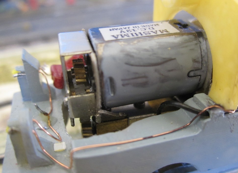

Tu me diras la qualité de traction de ton OC1?
Sur le 1er que j'ai fait (TdA), j'ai du lesté derrière et de part et d'autre du Bullant et changé la courroie pour avoir une course correcte.
Sur le 2ème , en construction, je n'ai lesté que derrière le bullant. il va falloir roder ce chassis-moteur (la courroie d'origine était trop détendue et la nouvelle, un peu trop tendue....!)
Je ne l'ai pas encore testé, j'attend un décodeur adéquat.
Par contre sur le modèle que j'ai, la transmission se fait par cascades de pignons...
Je te donne mes impressions dés les premiers essais.

je viens de faire des essais de roulement de l'OC1 en analogique.
Je n'ai pas de soucis d' adhérence ou de tenue de voie, en marche avant ou en marche arrière.8-) .
Très bon ralenti.
Je lui ai attelé la remorque la moins "roulante" du parc,sans soucis non plus.
As-tu vérifié, si les prises de contacts sur le bogie porteur n'appuient pas trop sur les roues ?
Alain.

C'est vrai que c'est étrange :F9 Je n'ai jamais eu de tel soucis sur les OC1 ou 2. Même bogie porteur "bloqué", ça roule... Par contre, as-tu vérifié que le volant d'inertie ne frotte pas sur le châssis Bernard? Ca, je crois que j'ai eu le coup... :maitre:

La démonstration d'Alain correspond à ce que j'obtiens avec le 1er OC1(après avoir changé la courroie et avec un lest à peu près identique à celui monté sur le 2ème)
Je n'ai pas de frottement, ni du coté de la courroie, ni du coté du volant d'inertie. Il va falloir que je trouve un compromis entre le lest, le rodage et l'assiette de l'essieu pour éviter le patinage et obtenir une vitesse de croisière décente

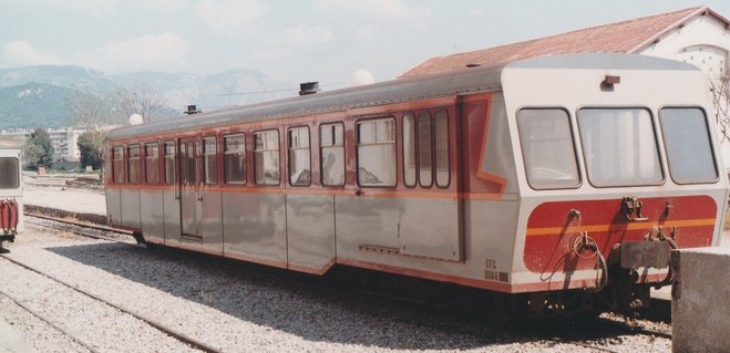

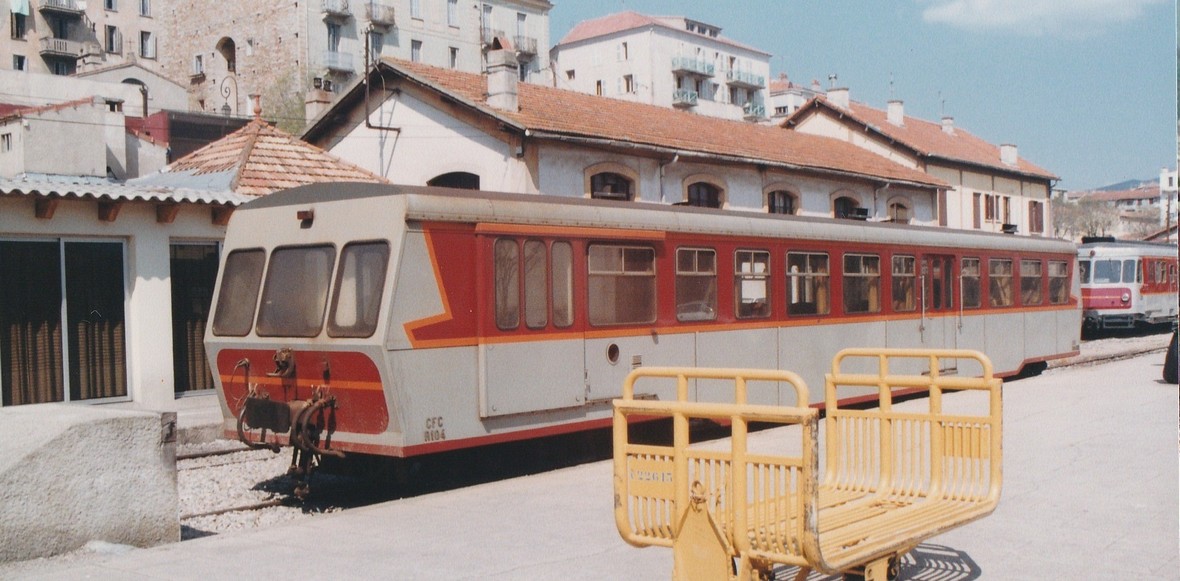

Je suis à la recherche d'un plan ou autres des remorques R 104 et R 105. Quelqu'un aurait-il cela?

Benjamin a écrit:Bonsoir à tous,
Bonjour Benjamin,
Je n'ai pas de plan, mais des photos de la remorque R 104 prisent à Ajaccio en avril 1991.
N'avais-tu pas un projet d'AMG? si oui, ou en est-tu? :rod_siflet

Ca revient régulièrement les questions sur le matériel modifié par Cardes... Et on ne trouve jamais rien :?

merci pour les photos, je pense que je vais aller un dimanche prendre les mesures. Mon projet d'AMP est en attente pour le moment.
