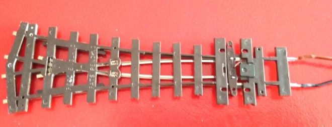

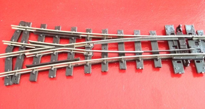

j'ai fait l'acquisition de quatre aiguilles Peco HOe (deux symétriques et deux déviées longue) que j'envisage de modifier pour les rendre plus fiables.
Pour les versions longues, pas trop de soucis, j'ai supprimé les pontages d'origine qui reliaient le cœur au lames, afin de pouvoir relier ces dernières aux rails extérieurs. Pour les symétriques par contre, leur faible longueur fait que que le cœur et les lames sont d'un seul tenant (et pas de possibilité apparente de sectionner entre les deux - vu le manque de place...) :?
D'où ma question: sur ces modèles, faut il se contenter du montage d'origine, avec le contact uniquement par le bout des lames, ou y a t'il une autre astuce pour les fiabiliser ?

Il y a la fiabilisation classique (et quasi-obligatoire) qui consiste à réalimenter le cœur (et les lames qui lui sont reliées électriquement) avec un inverseur actionné par la commande d'aiguille. D'ailleurs, la plupart des commandes, électriques (Tortoise, Fulgurex...) ou manuelles (Bluepoint) comportent des inverseurs.

Messagepar Lartigue » 06 07 2016 à 12:33
Tout à fait... c'est d'ailleurs ce que j'ai fait avec les aiguilles longues !
Le problème avec les symétriques HOe, c'est le fait que leur faible longueur et le fait que le cœur soit d'un seul tenant avec les lames, rend très difficile de réalimenter ce fichu cœur...

Les aiguilles Peco de conception récente sont déjà munies d'un fil d'alimentation du cœur. Ce ne semble pas être le cas de celle-ci. Si tu ne veux pas risquer de détériorer le travelage avec ton fer à souder, tu peux souder un fil sur une éclisse que tu placeras à gauche, et reporter la coupure un peu plus loin à gauche sur la voie raccordée avec cette éclisse.

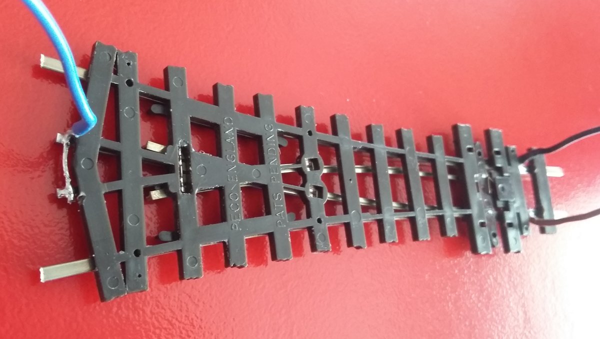

Messagepar Lartigue » 06 07 2016 à 19:01
Voici ce que ça donne, vu du dessous:

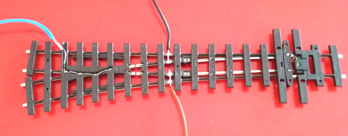

Messagepar Lartigue » 06 07 2016 à 19:07
Avec les longues, le problème ne se posait pas... :C6

En fait, avec un fer à souder très fin, tu peux souder un fil d'alimentation au cœur. Peut-être que l'endroit le moins risqué serait le bout de contre rail qui dépasse de la traverse.
Bien sûr, sur ce modèle, tu ne peux pas désolidariser électriquement le cœur des lames mobiles, comme tu l'as fait sur l'aiguille longue. Mais c'était le cas sur toutes les anciennes aiguilles Peco. Ils ont introduit cette nouvelle possibilité parce que certaines machines à empattement long produisaient un court circuit en voie déviée en touchant la lame mobile avec l'intérieur des roues. Mais franchement, ça ne m'est jamais arrivé en 40 ans d'utilisation, tous écartements confondus!

Messagepar Lartigue » 11 07 2016 à 12:54
Merci pour ces explications... j'ai suivi le conseil et soudé un fil reliant les deux extrémités du cœur... #B5

Messagepar matthieu » 11 07 2016 à 14:29
Euh, cela va poser problème pour les éclisses ?! Je pense que Tyrphon parlait du bout de rail tout près du coeur, au centre de l'aiguille.
