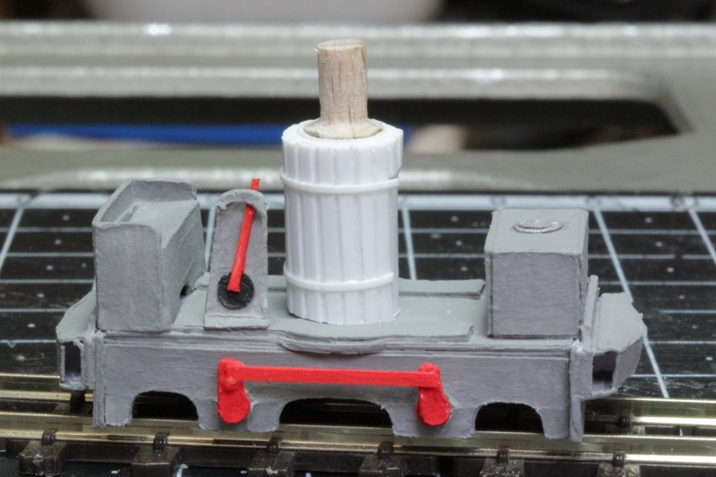

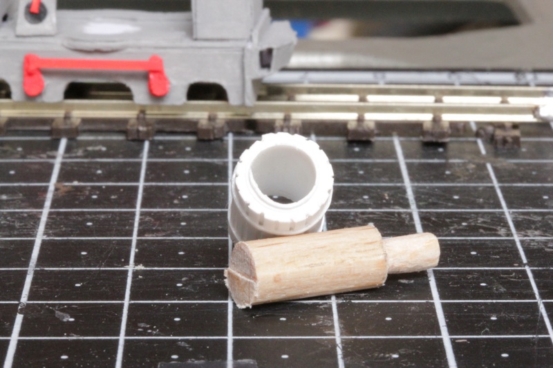

Suite d'hier au soir,
Les plans de Dave Watkins dont je me suis inspiré donnent pour la bouilloire un diamètre de 9,847 mm et une hauteur de 12,8 mm une fois ramenés en H0. Les dimensions de la mienne sont 10 mm par 13,5. Donc juste un peu plus haute, mais il me faut ça pour le montage final.
Par contre ma cheminée n'était pas du tout conforme, je l'ai donc refaite avec 6,35 mm de hauteur environ et le diamètre de 3 à 4 mm qui va avec, le plan donnant un diamètre intérieur de 2.2 mm mais rien en ce qui concerne l'épaisseur du tube.
Voilà le nouveau look :
Je vais certainement, avant le coulage, peaufiner un peu le tout. Pas trop compliqué vu la façon de réaliser le modèle maître :
La eau extérieure est faite d'un enroulement de CP de 0,25 d'épaisseur sur lequel j'ai collé les "planches" de l'entourage tirées de profilés Evergreen. Le mandrin en bois sur lequel est réalisé l'enroulement sert ensuite pour tourner la cheminée (tournage à la perceuse sur son support vertical et à la lime...) #B5

Messagepar Kazh du » 10 05 2012 à 19:52
Eh bien c'était vraiment la ifférence de taille entre la cheminée et la chaudière qui me perturbait :?
Là franchement c'est beaucoup plus homogène #B6

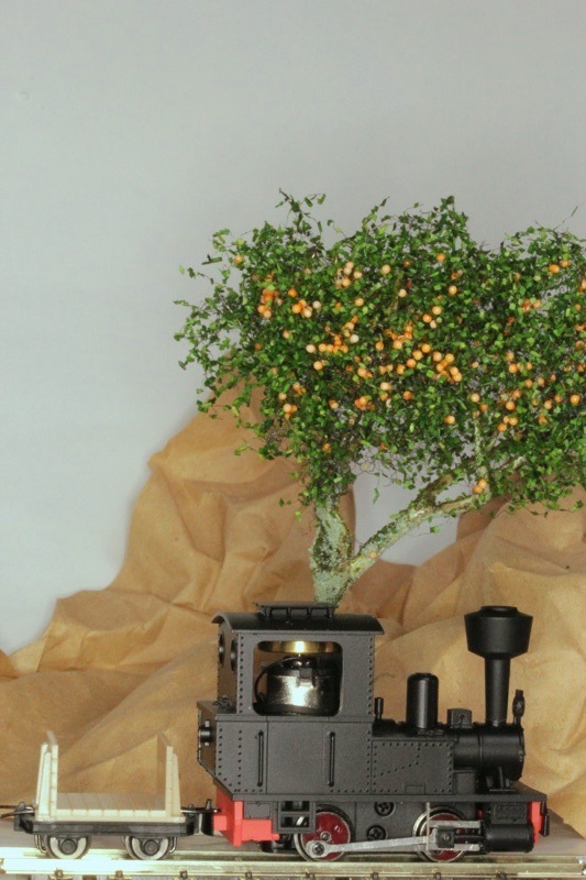

Il n'y a as grand chose à montrer sur Port Aros ces temps-ci :C6
Cela avance doucettement mais sûrement. J'ai fait, tout à l'heure, un micro-dio pour essayer le nouvel engin d'éclairage que j'ai payé à mon APN : une couronne de LED qui se place autour de l'objectif. Pas mal comme système, je ne suis pas mécontent de mon achat.
Vous aurez tous reconnu la 020 T Minitrains et son wagon. Derrière c'est un oranger que j'ai commandé chez Sylvia, c'est la version été :boss:
Cet oranger va se trouver dans la caisse de droite, celle de la tourbière :rod_siflet
