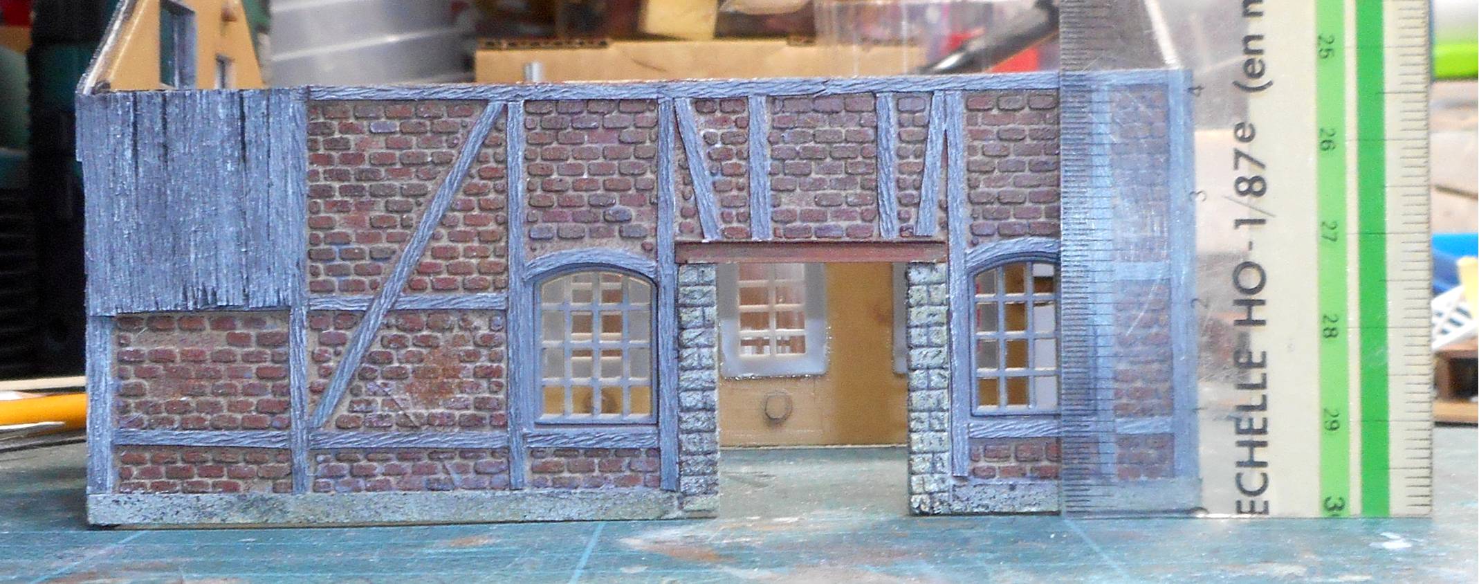

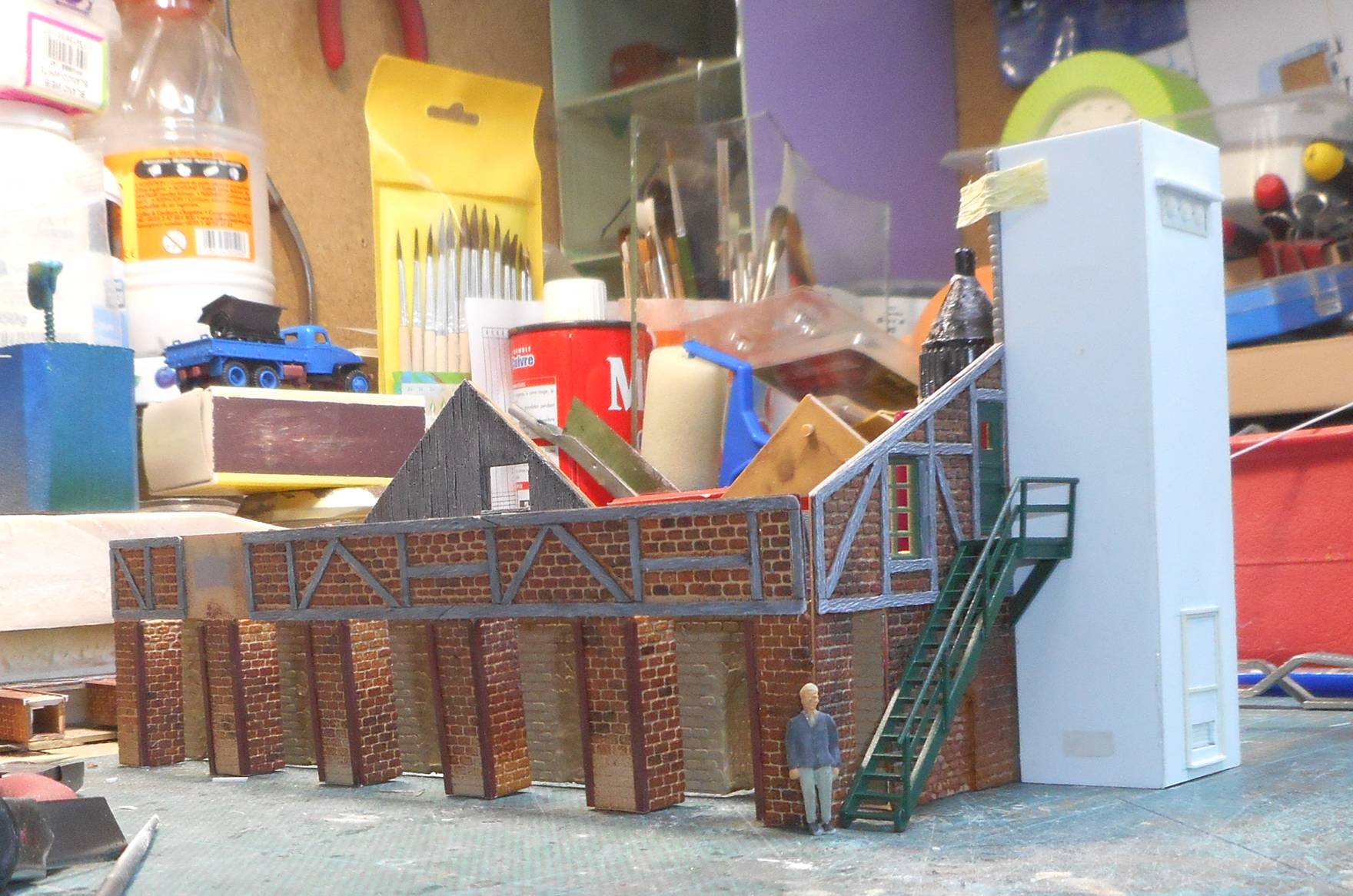

Oui, j'y ai pensé mais, comme expliqué, j'ai repris la hauteur de la tour existante.
Quant à l'échelle, je n'en ai pas parlé mais j'avais immédiatement vérifié à l'arrivée du colis il y a, euh, avant la Grande Infection :? : c'était déjà un projet, en 2017 !
On est bien au 87e, ou du moins ça y ressemble :
Les murs du rez-de-chaussée font 4,30 m de hauteur et les appuis de fenêtres sont à 90 cm du sol.
Comparaison :
Le personnage est un géant de 2 m de haut !
Il passe sous la voûte sans se baisser, c'est l'effet de perspective qui donne l'impression que non.

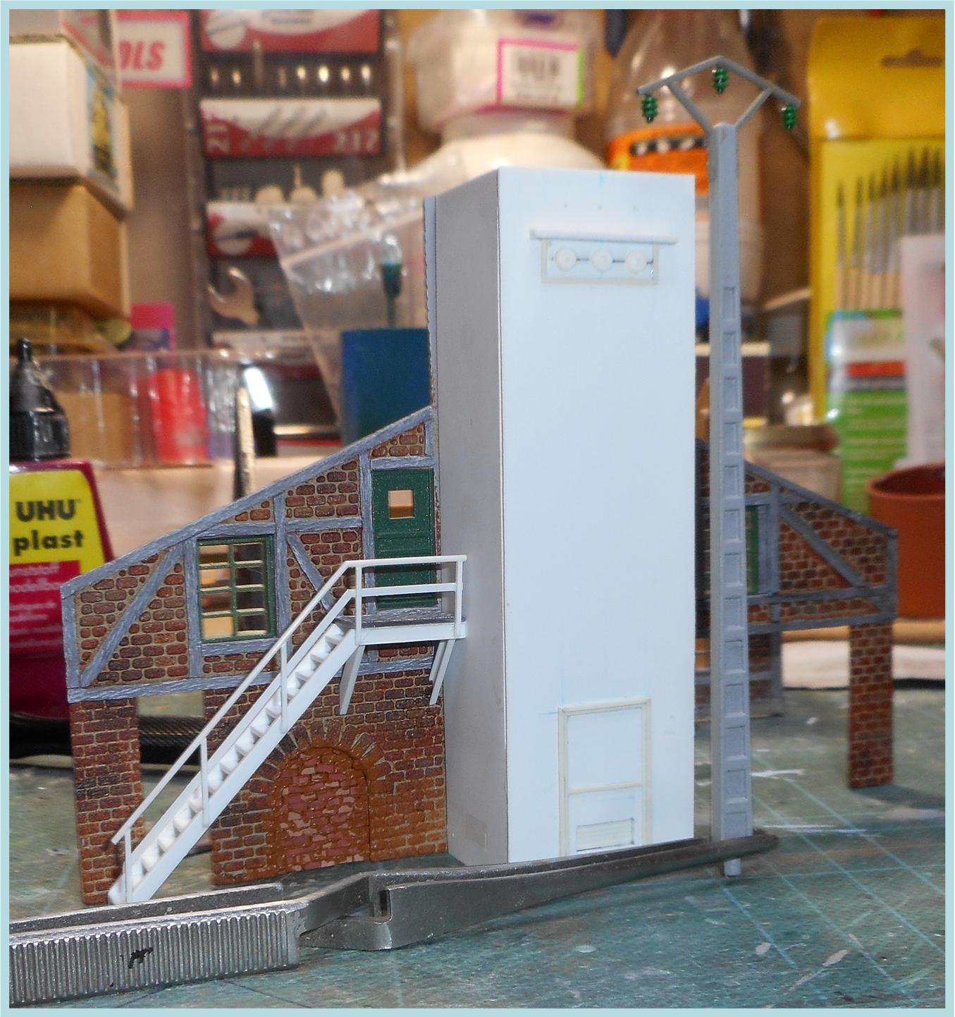

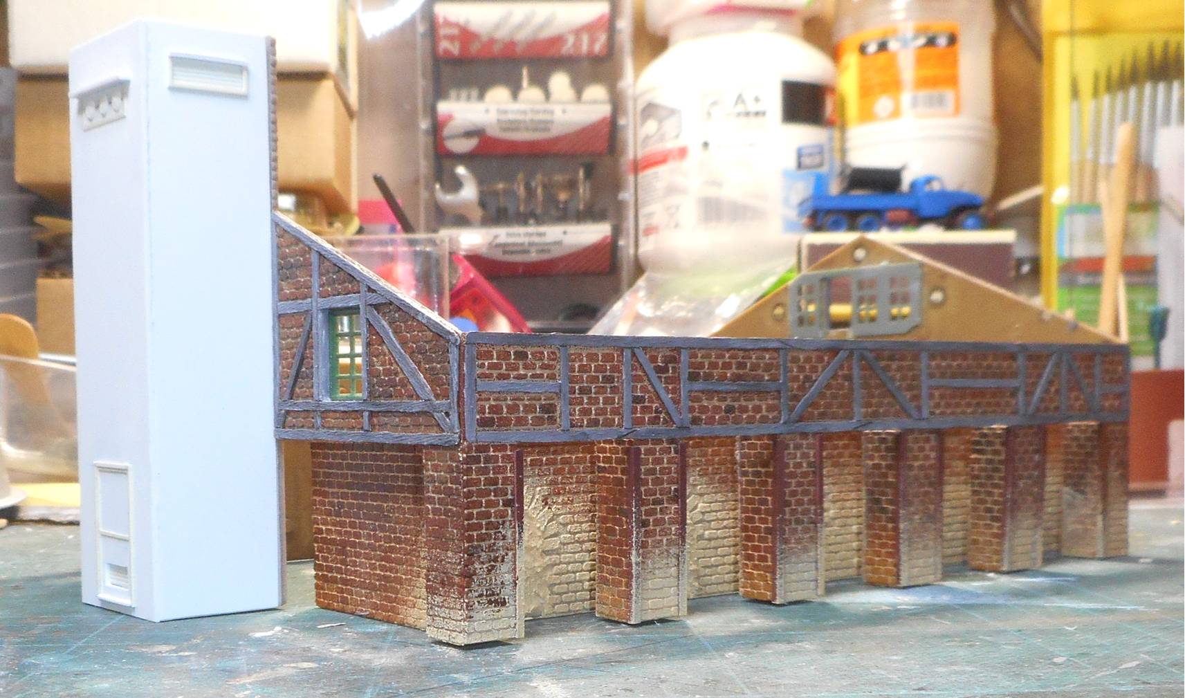

Le transfo :
Si je compare avec les poteaux MKD, finalement il n'est pas si haut que ça #B6 :
Donc je vais pouvoir le finir.

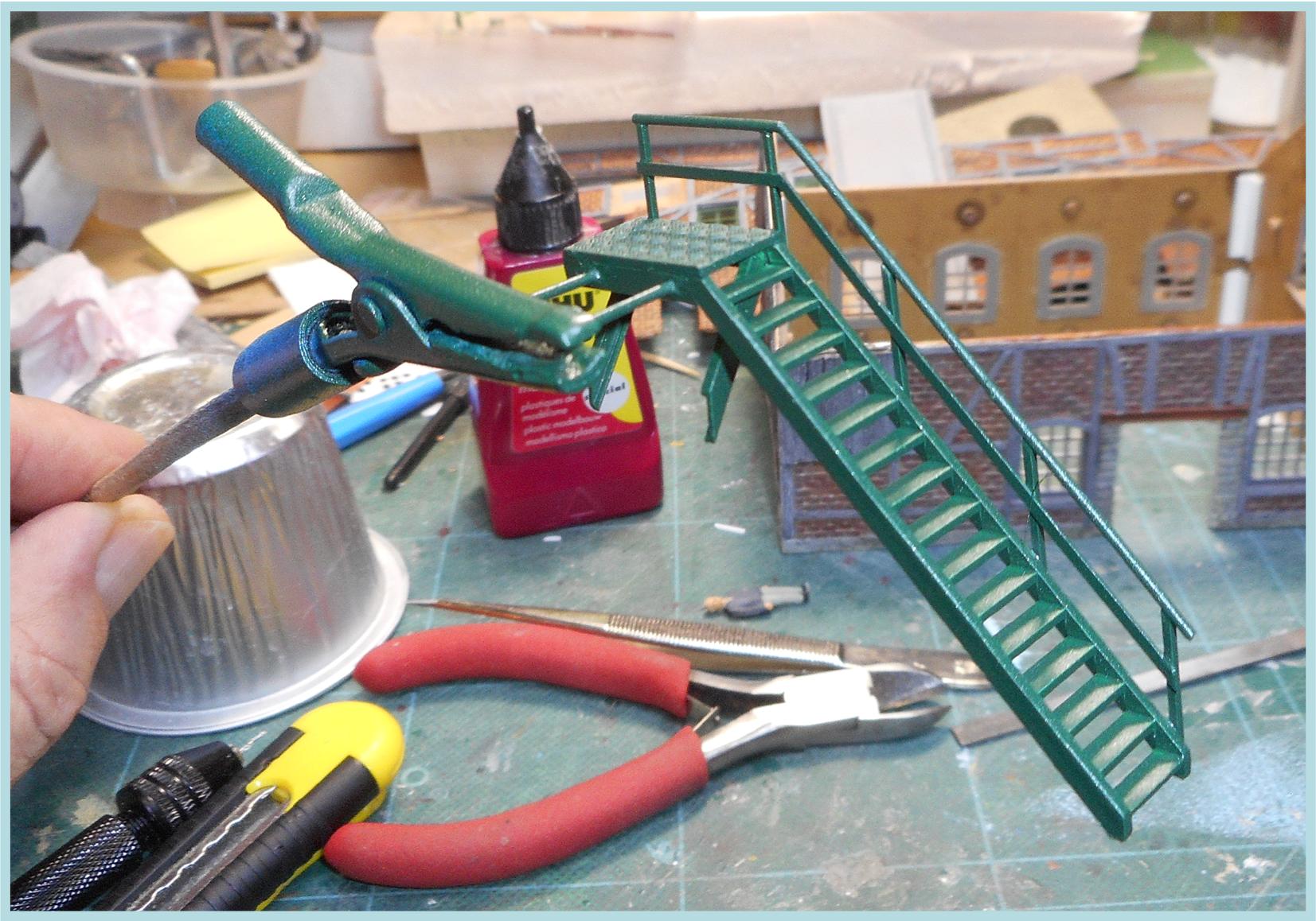

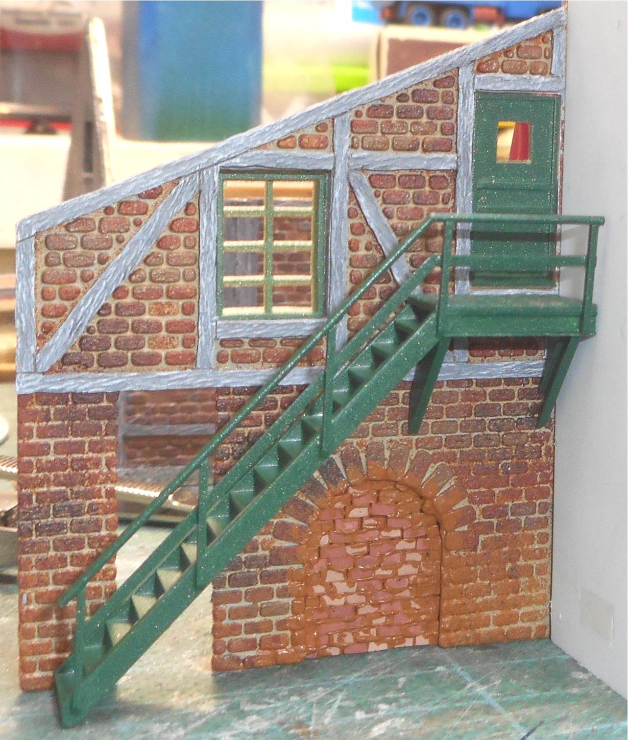

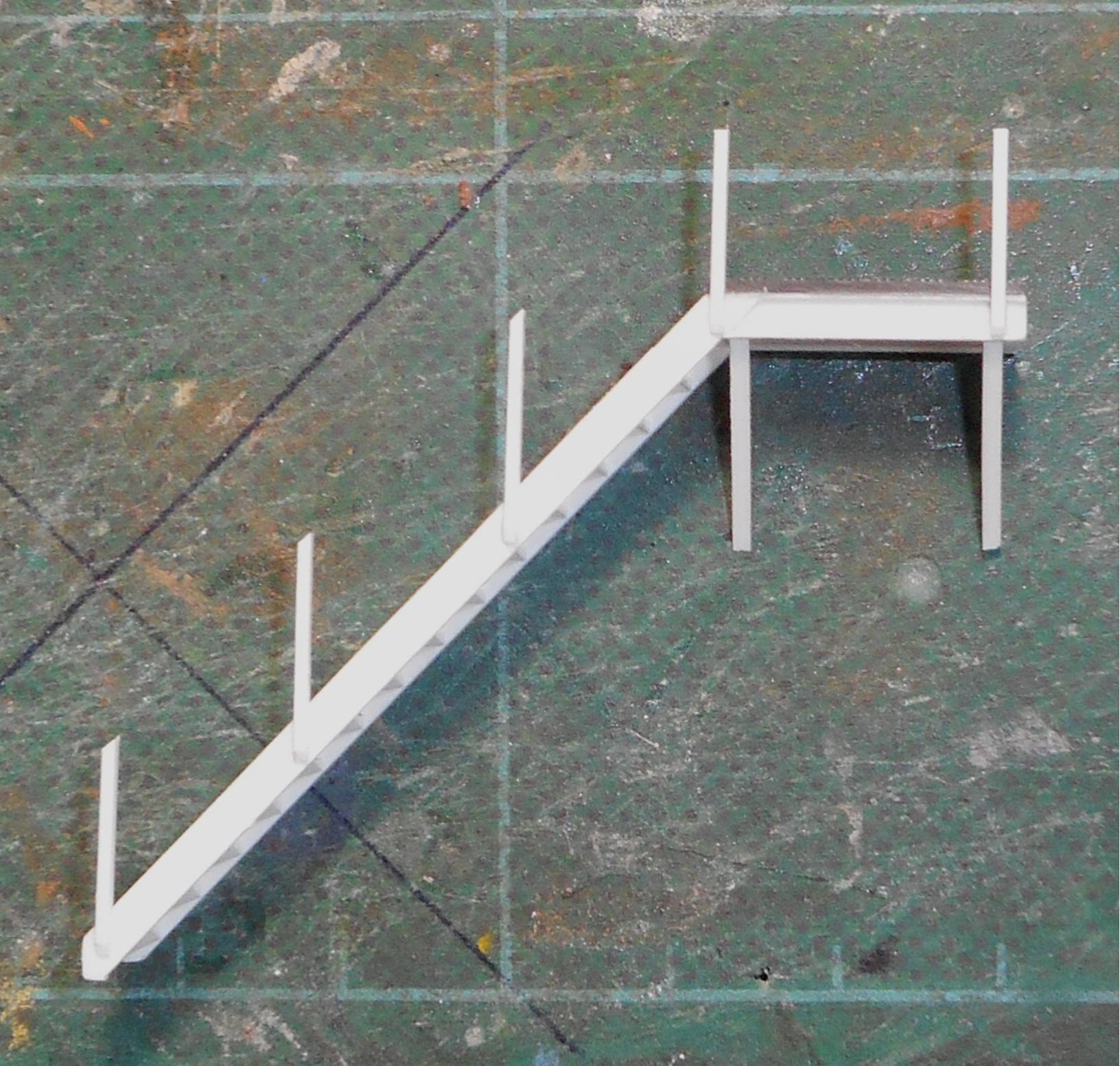

L'escalier :
Travail de longue haleine : je fais chaque collage à la veillée et je laisse sécher la nuit. Donc là, vous avez deux épisodes !
Ci-dessus, on le voit fini sans la peinture, juste posé en équilibre le long du mur : il fallait bien que je vérifie avant de continuer.

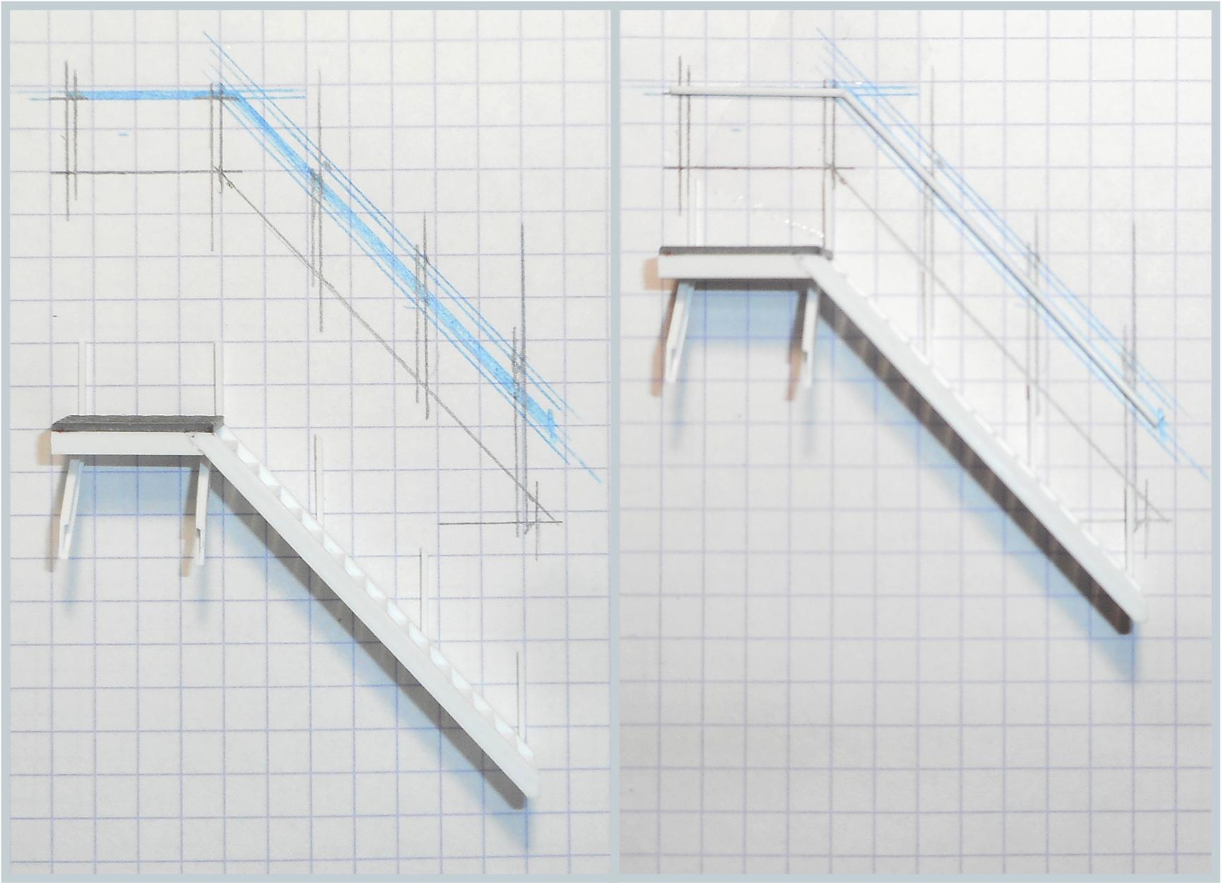

J'ai commencé par reporter sur du papier quadrillé la volée et le palier assemblés avec l'ossature. Voir l'épisode précédent :
L'objectif était de :
* positionner les montants bien verticalement,
* tracer les lisses de garde-corps, pour assembler à part la lisse haute (Ø 0,75, soit 6,5 cm à l'échelle, pas loin de la réalité),
* recouper les montants avec la forme de pente autrement que de façon pifimétrique.
Cette méthode permet les tâtonnements -ça se voit au nombre de tracés !- pour faire quelque chose de plausible et qui plaise à l’œil.
Bien sûr, on attend que ça sèche avant de passer à l'étape suivante, car c'est petit et fragile.

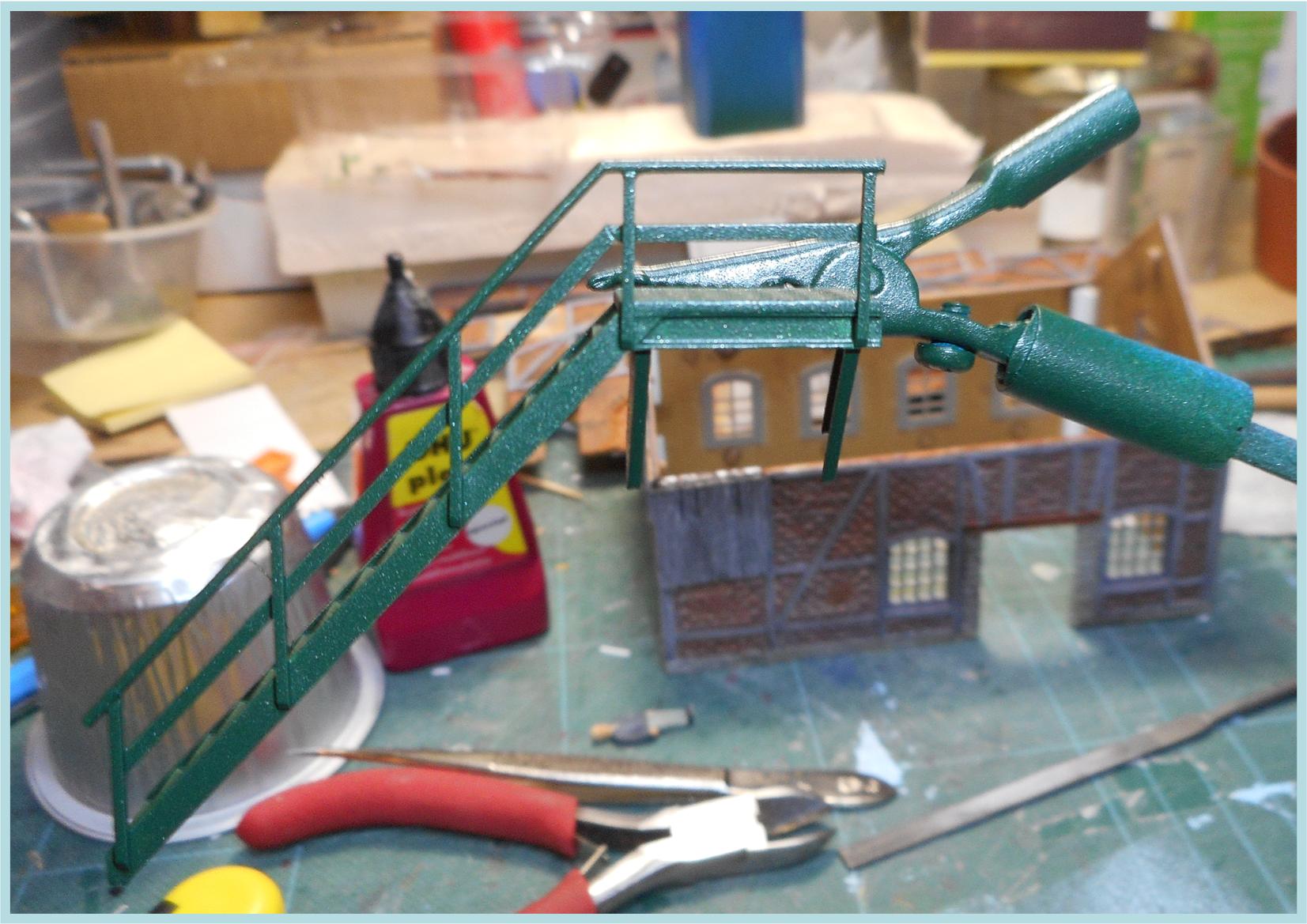

Les montants bien en place :
(Je fais aussi les photos en gros plan pour moi, ça permet de vérifier car "ça ne pardonne rien").

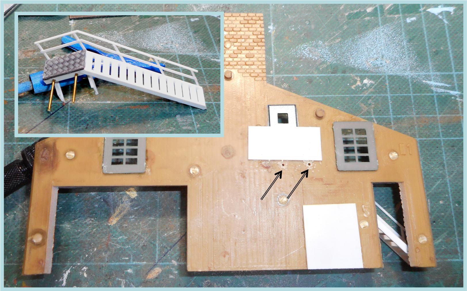

Pour fixer définitivement l’ensemble (plus tard, lorsque le bâtiment sera fixé sur le réseau), je l'ai collé provisoirement avec 2 micro-gouttes de cyano le long de la façade. Le plastique, qui se moque de la cyano, m'a permis de décoller ensuite l'escalier sans les désormais célèbres dommages collatéraux #B2 .
De cette façon, j'ai pu réaliser 2 trous me permettant de passer des tiges Ø 1 mm.
Elles fixeront l'escalier, de manière définitive, comme dans la réalité.
Elles permettent aussi de peindre sans rencontrer l'éternel problème de tenir la pièce à un endroit qui ne se voit pas.
Peut-être que la méthode aidera d'autres monteurs :D3 , c'est l'objectif de mon 9453e message !
Voilà :
Et en place :
... et après, on dira que je ne suis pas patient :H2 !!!!
Ça commence à prendre forme :
... À suivre...

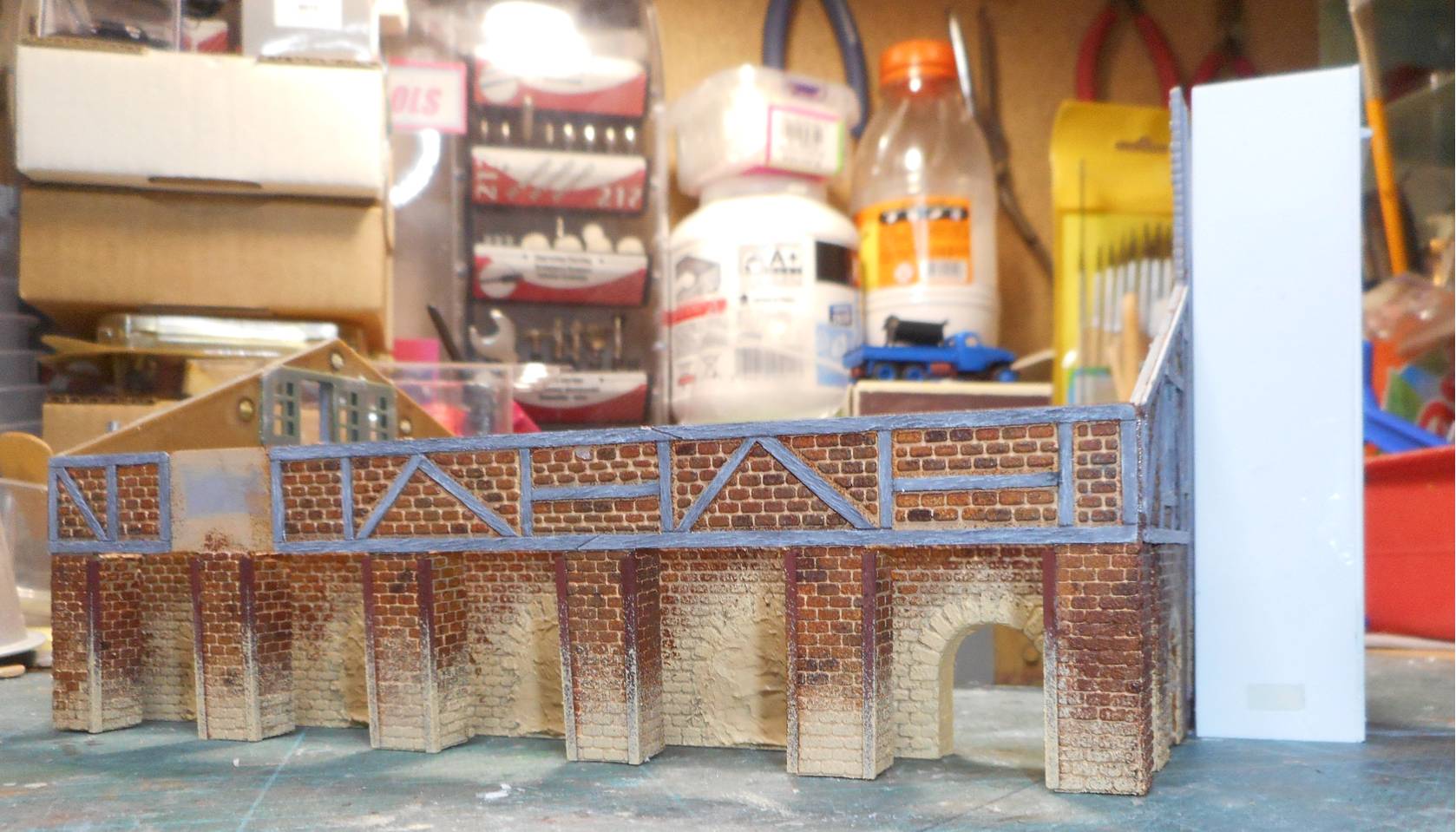

Messagepar Patrick ze rabbit Deludin » 16 01 2022 à 00:18
Voilà #B2 :
L'escalier en a pris un coup au passage, et c'est pas fini.
Ça va être difficile de faire le même mélange brun/jaune/blanc pour patiner le matériel roulant...
Et hop ! #B4 Le lapin dans le panier :D5 .
Demain, début de l'assemblage des murs entr'eux.

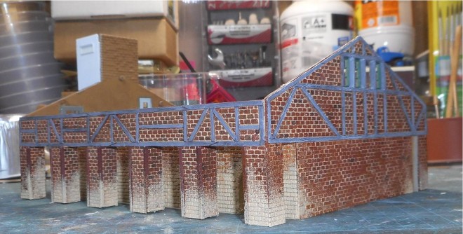

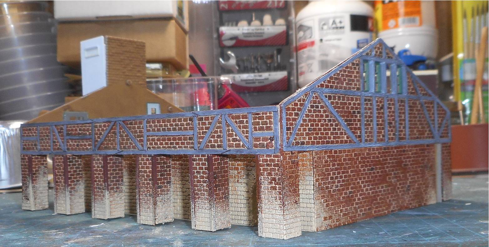

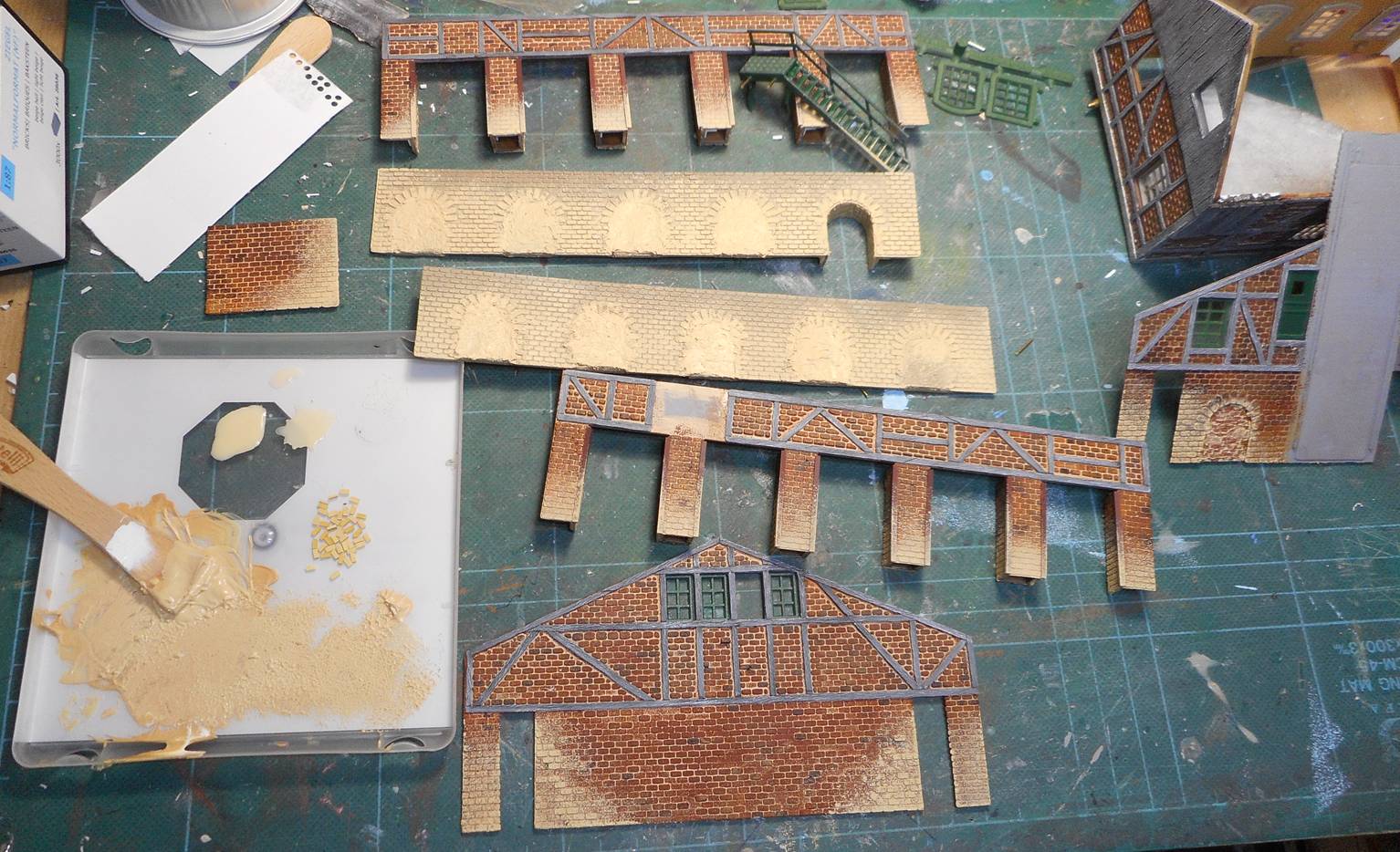

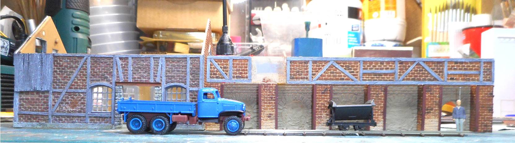

Travaux de la journée : assemblage des murs extérieurs et reprise des peintures en atténuant un peu le "jaune".
On en est là (les façades des fours et le transfo ne sont pas encore collés) :
Il va falloir que je fasse un socle à tout ça, sans doute celui d'origine mais réduit à sa portion congrue, au plus proche des murs.
Évidemment, les angles de l'ossature bois sont à reprendre H4 ...
J'ai ouvert une 2e entrée de four car je m'avais gouré : l'objectif était d'en présenter un du côté du public ébahi, et j'ai fait exactement l'opposé :( ! J'ai une scénette en tête mais il faut que je trouve ou bricole des personnages (je suppose que vous me voyez venir...).
Pour la couleur "argile crue", je persiste à dire que ma teinte d'origine était plus proche de la réalité mais protch, je recommence pas :prrrt: .

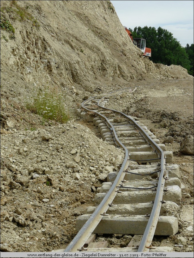

Photo extraite du lien donné récemment ici :
viewtopic.php?f=2&t=11761#p484597

Par contre, si tu poses la voie comme ça, on a pas fini de voir voler des modèles :rod_mdr2 :prrrt: #B5

Comme le dit Pélican, l’adhérence magnétique permet bien des fantaisies (rouler tête en bas par exemple), mais ne permet pas de torturer la voie de cette façon.
Je le regrette pour le réalisme, mais les wagons ne suivraient sans doute pas, malgré un excellent roulement.
