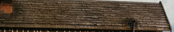

Messagepar Galloping Goose » 30 06 2007 à 15:08
Voilà comment j'ai fait pour la remise de mon (futur) module en On30. Plaques de balsa de 1,5 mm (attention, fragile!), découpées, gravées et empilées à cheval, les unes au dessus des autres. Peinture à l'huile pour tout le monde!
Bernard.
