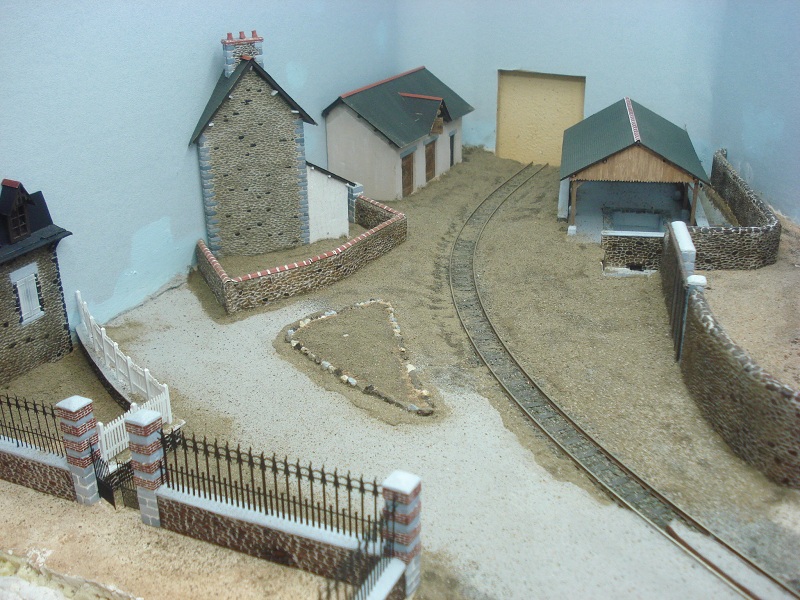

Messagepar La Mouette » 28 09 2013 à 18:36
Non 20 tout court ! H4
Début du traitement des sols sur le M0. Je n'ai pas eu recourt à la méthode mise en point pour l'esplanade et la plage sur les deux grands modules droits (enduit coloré à base de pâte à papier). Ici c'est plus classique : un lavis de marron sur un sol primaire en mélange enduit/plâtre, un brossage un peu appuyé pour rehausser la première teinte et des sables, graviers fins et mélanges de terres tamisées sur une couche de colle blanche.
Ici ça commence tout juste à sécher et il reste encore à passer l'aspirateur. ;)
J'ai décidé d'opter pour une méthode différente pour plusieurs raisons (sauf celle de la facilité :C1 H4 ). Déjà cette partie du village étant plus éloignée de la plage, les accumulations de sable sont moins importante, on entre petit à petit dans "la campagne". Ça justifiait pour moi un traitement plus "foncé" des sols. ;) D'autre part ça a aussi une visée plus didactique, ça permet de montrer qu'il y a plusieurs méthodes et vis à vis de ma pratique ça me permet aussi de toucher à d'autres méthodes. Enfin c'est une approche plus aisée pour la végétalisation qui suivra. Si dans un premier temps je ne pourrai pas faute d'équipement (je n'ai pas encore construit mon gras ma sœur maison H4 ) planter des fibres et si donc les mousses fines de sous couche seront les seuls végétaux ras, dans un futur plus ou moins proche cela sera réparé et ce sera beaucoup mieux sur ce sol "classique".

Messagepar La Mouette » 28 09 2013 à 22:31
Voilà ce que donnent ces sols brut (juste quelques petites retouches à effectuer et 1 ou 2 cm² oubliés).

Messagepar pelican » 28 09 2013 à 22:47
j'ai aussi 2-3 retouches à faire dans la rivière du Gorille ... je ne vais pas ressortir le vernis et le pinceau : je vais coller des touffes de plantes "aquatiques" !
le rendu est bien rendu ... ;) :F5

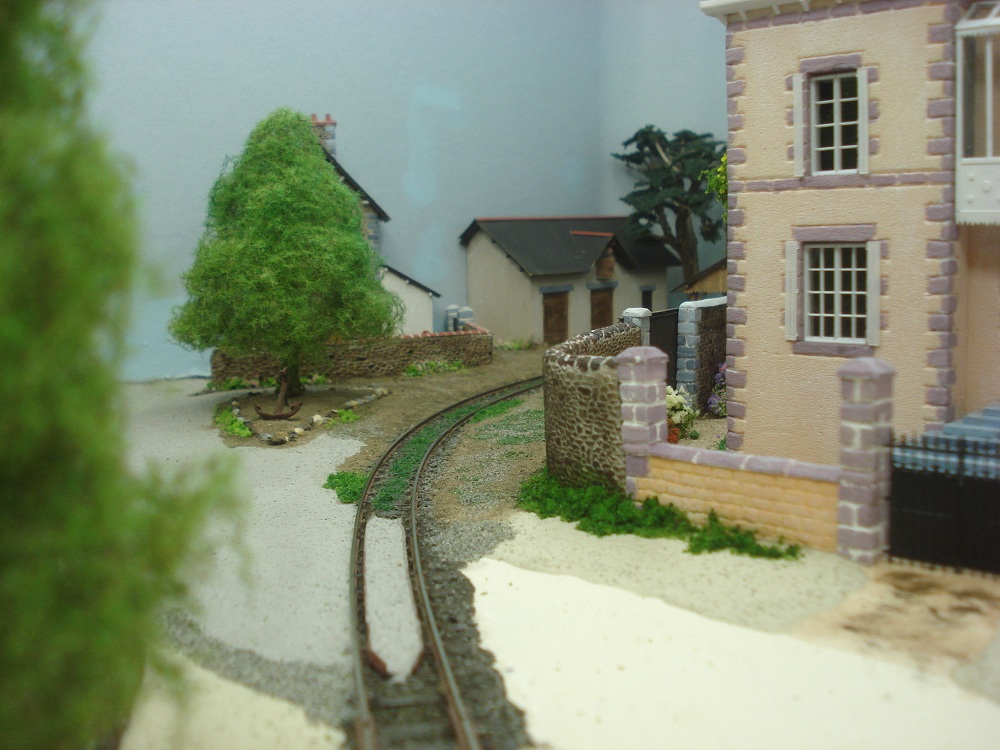

Messagepar rail1435 » 29 09 2013 à 11:09
Le traitement des sols dans le coin du dio, vers le lavoir, est bien rendu. Même s'il n'est pas considéré comme achevé par son auteur, l'impression est déjà ... impressionnante. E2

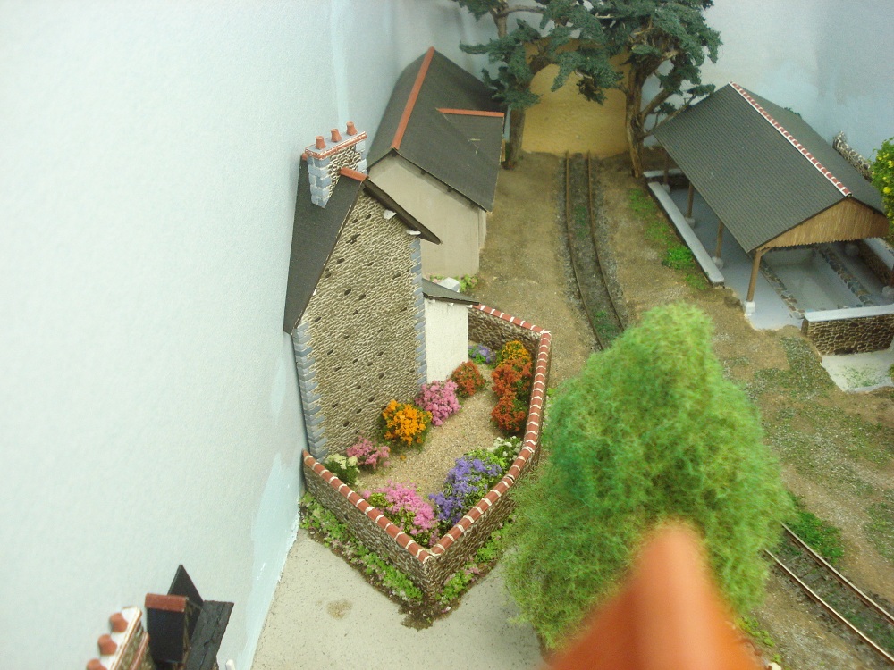

Messagepar La Mouette » 30 09 2013 à 18:55
Ya vraiment pas de quoi ! :rod_mdr2
Le module d'angle M0, tel que je le laisse pour le moment (à l'intégration de l'hôtel dans l'esplanade près) :
