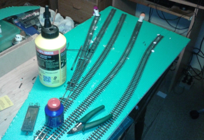

fixer les derniers rails, bien déterminer l'écartements des voies de garage pour poser la caténaire !!!
ensuite, les tortoises .. le câblage, les poteaux, la signalisation .. et on commencera la déco !

on a fini la pose de la voie !!!
et pas besoin de colle lente, Zébu s'emploie à retarder l'avancement des travaux H4 H4
il a perdu la dernière éclisse isolante qui devait terminer la pose de la dernière voie de garage ! :H2
heureusement, il l'a retrouvée, mais en payant de sa personne ! C7

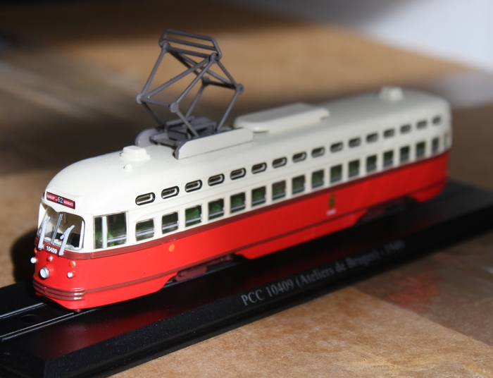

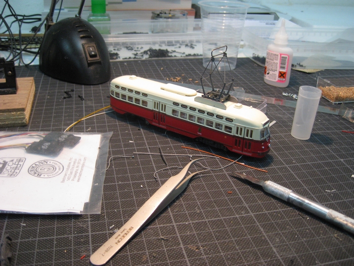

sinon, pendant qu'on installait des lampadaires sur un réseau en N ( H4 ) Zébu transformait une PCC Atlas !!
nouveau châssis, décodeur, nouveau panto ...
elle est prête pour rejoindre le dépôt du P.E.L.I.C.A.M. :ipb-251

Messagepar Zébu » 15 12 2014 à 15:43
Et nouveaux flancs de bogie avec une sérieuse cure d'amaigrissement pour ces derniers fournis avec le châssis. Ils empêchaient les bogies de pivoter.
Le décodeur est placé sous le plancher arrière. C'est juste la place pour un Kuehn N-025.

Messagepar pelican » 15 12 2014 à 16:09
et puis, démontage du panto plastoc, pour récupérer les 2 planches de côté, et les repositionner sur les côtés du nouveau panto ref 752 Sommerfeldt
c'est pas le plus juste, mais c'est un des plus ressemblants ! ;)
