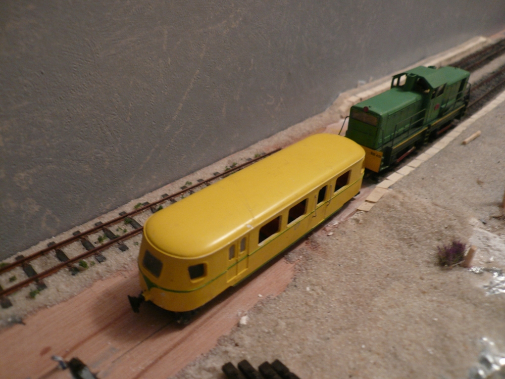

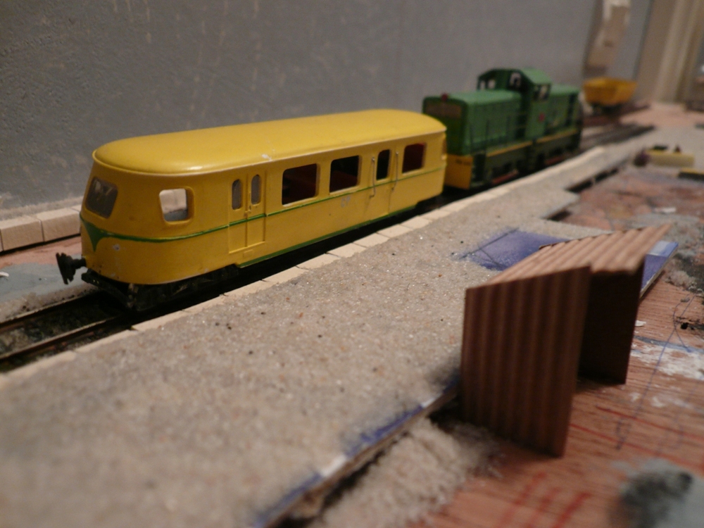

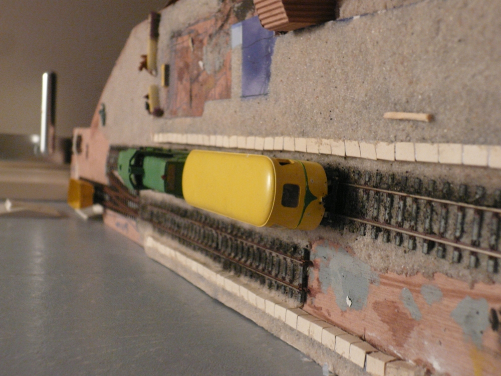

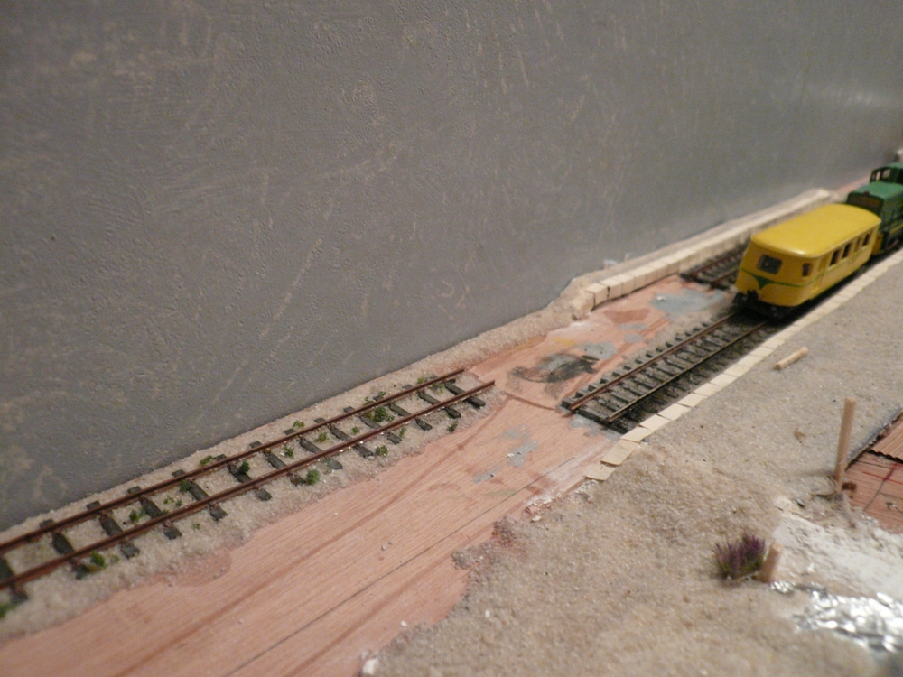

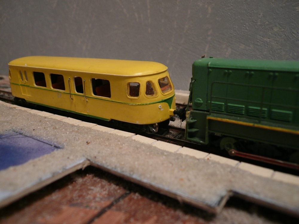

A Lingostière, le passage à niveau à commencé a se mettre en place, les quais et voies de la gare de "La Madeleine" sont quasiment finis, manque plus quelques aiguillages et la finition et vieillissement de la voie vers Digne.
Les bordures de quais sont faites en papier canson, découpé en petits rectangles et collés sur une feuille blanche normale. Préalablement, j'avais collé mon sable avec le mélange "habituel" (1/3 de colle blanche, 2/3 d'eau et quelques gouttes de liquide vaisselle).
Les voies sont peintes en gris rouille (113 je crois :F9 ) Prince August pour les rails et en gris pâle et/ou gris ciel pour les traverses, qui seront enduites d'un fin voile de peinture noir mat Humbrol, appliqué au pinceau, qui a été préalablement nettoyé, gardant seulement un tout petit peu de peinture. Ensuite, le sable (provenance : plage de "Maumusson" de l'île d'Oléron, et tamisé avec un simple tamis de cuisine) est mis en place et bien étalé, pour ne pas recouvrir les traverses, notament avec l'aide d'un pinceau. On le collera ensuite avec le mélange habituel (très -trop- approximatif dans mon cas, mais qui fonctionne ! #B2 ). Le tout est ensuite vieilli de la même manière que les traverses, pour représenter une voie pleine de graisses, d'huiles de moteurs et autres ..., inspiré de photos.
Stop aux blablas et place aux photos, mais, comme d'habitude, CE N'EST PAS FINI et des retouches seront faites .... et blablabla ! #B1 #B5
Un second tiroir a été mis en place et sera moins vieilli car plus entretenu que l'autre.

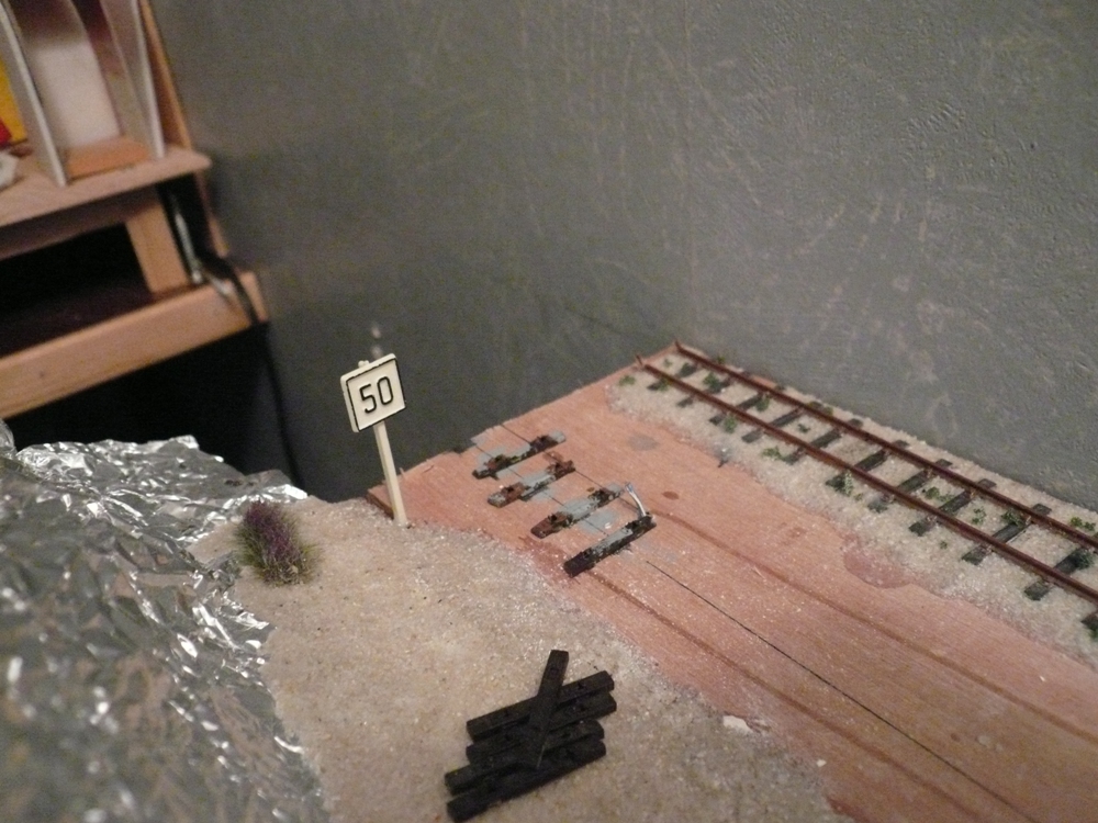

Une pancarte "50" précède l'entrée du futur viaduc
Le futur chef de gare a déjà fait installer un abri de jardin en tôle dans le jardin, en attendant autre chose ! :E1
Réaliste ?

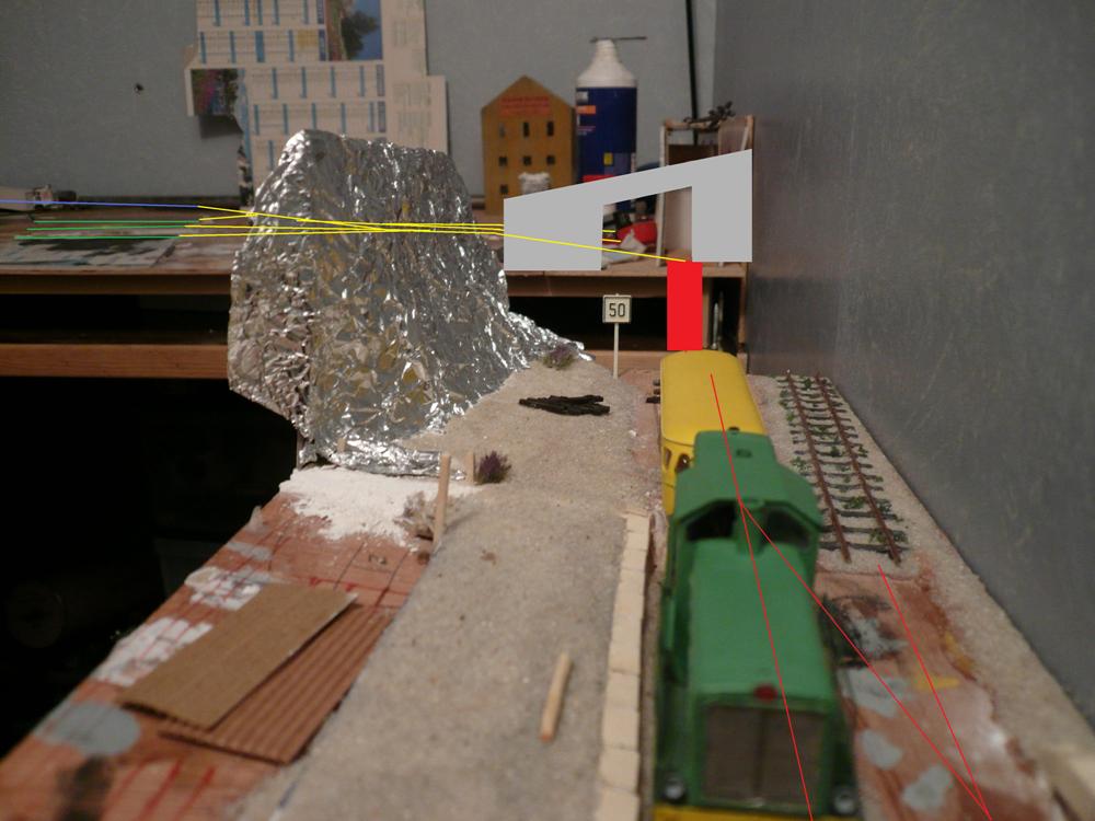

Comparons : 1973, Réel
2012, Modélisme
Petite photo explicative : vous regardez ver l'intérieur du "U", vous avez en rouge, en gros le futur viaduc, en gris, le futur pont de la Nationale 202 menant a Colomars et Digne; derrière commence l'entrée en gare de Lingotière, en jaune le tracé des voies, et en vert les voies, au passage à niveau, et en bleu la voie contournant le BV et finissant dans les ateliers. En continuant après les voies vertes qui décrivent un virage, on tombe sur les AT ...

ça avance ! :^) ... mais il faut absolument trouver un moyen de tourner à 90° les photos en format "vertical" ! #A8 :H1

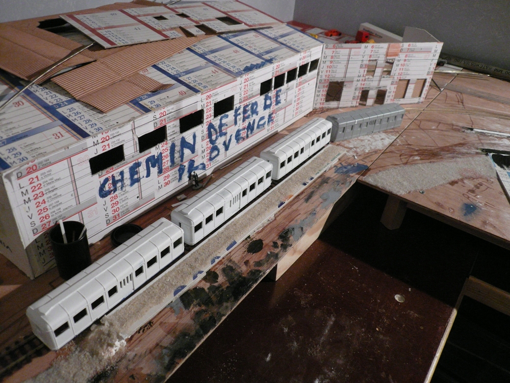

Je n'ai pas pu m'empêcher de "zoomer" sur les voitures AT dont je vois que la peinture d'apprêt est faite : ça a l'air très propre ! #B6

Messagepar Victor le chat » 04 11 2012 à 15:17
merci ! :maitre:
Deux vont repasser en peinture car on peut voir des "taches" et des ratures !

J'aime bien le rendu de la voie E2
As-tu trouvé/fait un châssis pour les voitures AT?

Vi vi ! en tôle de 0.5 mm d'épaisseur, collée aux aménagements intérieurs. #B6
Il faut que je finisse les bogies (essieux commandés chez Filisur pour Rail Expo).

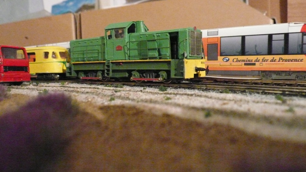

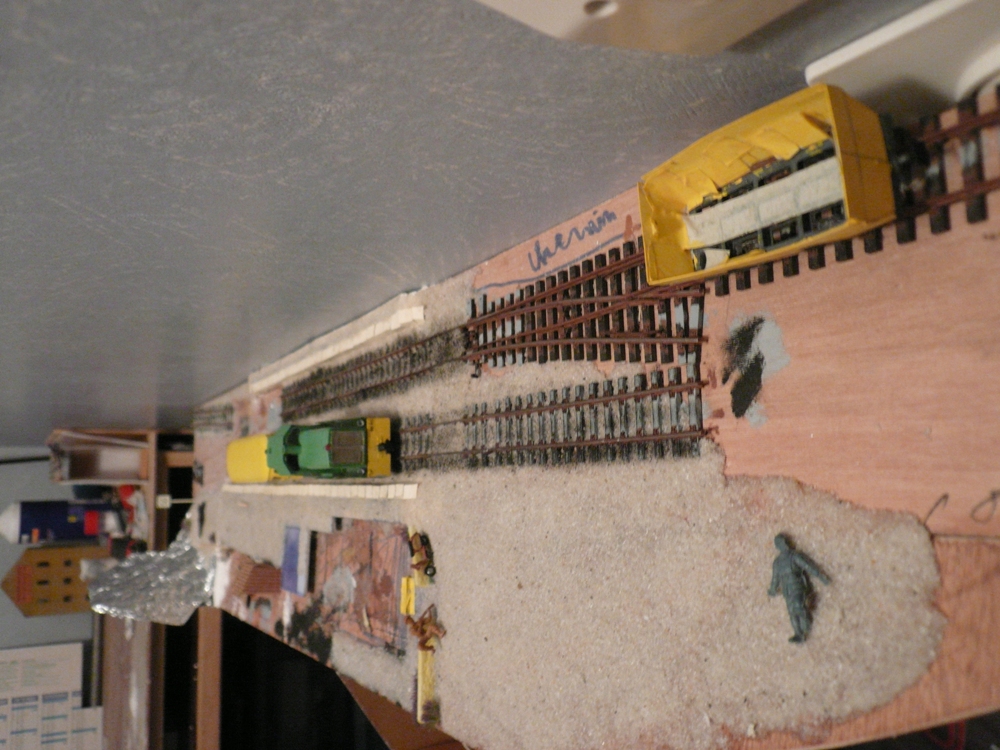

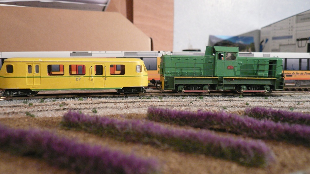

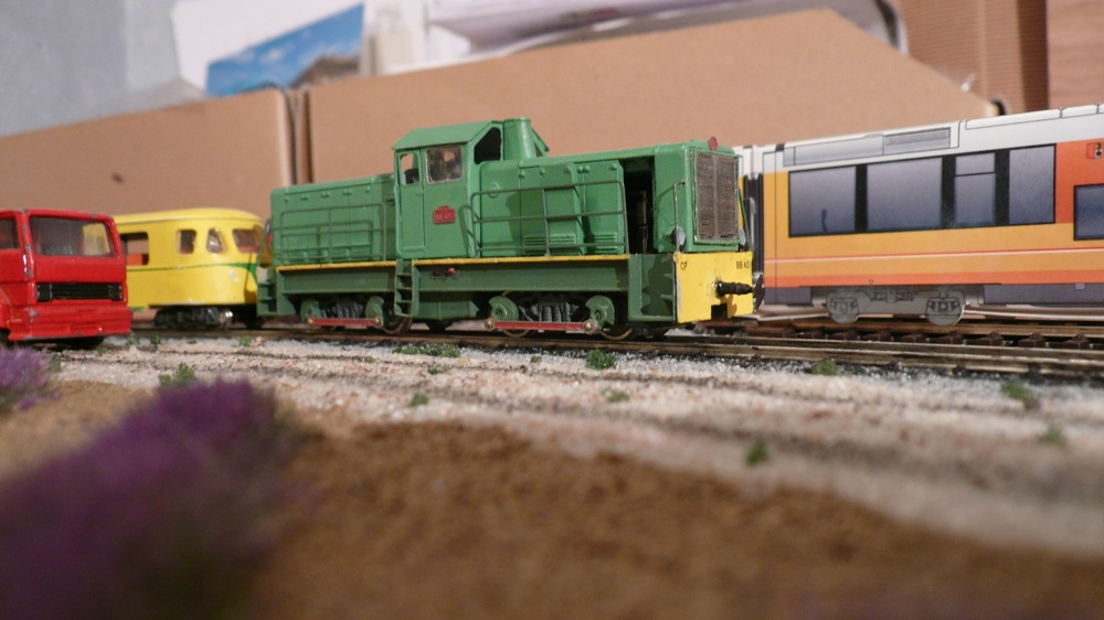

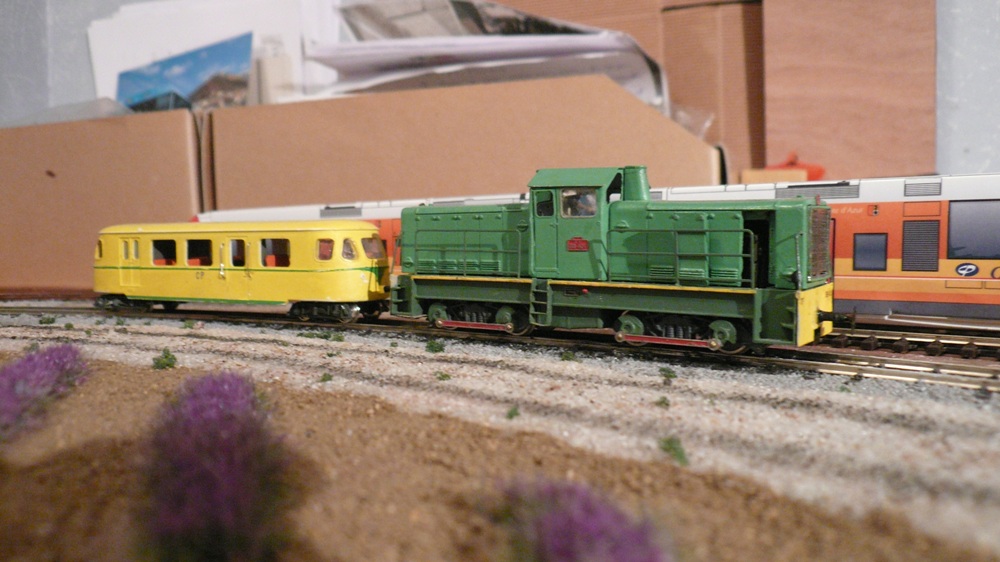

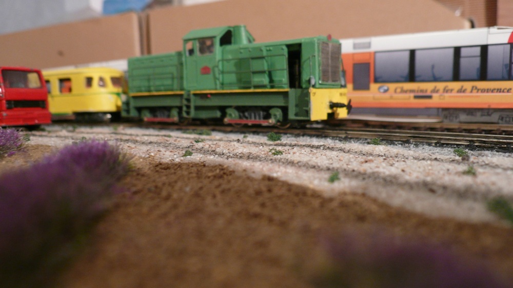

Je ne vous avais pas montré de photos des voies de garage devant les ateliers, c'est puisqu'il y avait de gens qui travaillaient ("houlà ! :shock: ça arrive ?!" :H1 ) sur des plantations.
En effet, la compagnie avait, lors de l'acquisition des terrains des ateliers, en 1975 acquit une parcelle sur laquelle devait s'élever la future gare marchandise, et qui aurait remplacé les terrains au sud de la Gare du Sud (!), et comprenait le portique de la gare à marchandises du Cheylard. (c'est en parti vrai, sauf que les terrains n'ont jamais été acquis !) Mais le projet n'a cessé de se remuer et à tarder a se concrétiser et la fin des "marchandises par trains complets" n'ont permis cette réalisation Ainsi, depuis quelques temps, pour une arrivée (je n'en dis pas plus ! :E1 ) une équipe de volontaires (dont certains du GECP) a préparé le terrain, et fait poussé de la"Lavandula latifolia", une sous-espèce de lavande, qui est bien moins cultivé que le "lavandin" (voir "Lavandula x intermedia")
Photos avec un AMP qui manœuvre en arrière plan
Le petit zigouigoui en couleur crème/caca d'oie, c'est un bonhomme pas peint qui s'est cassé la figure ! :( :? #B4

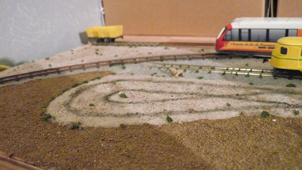

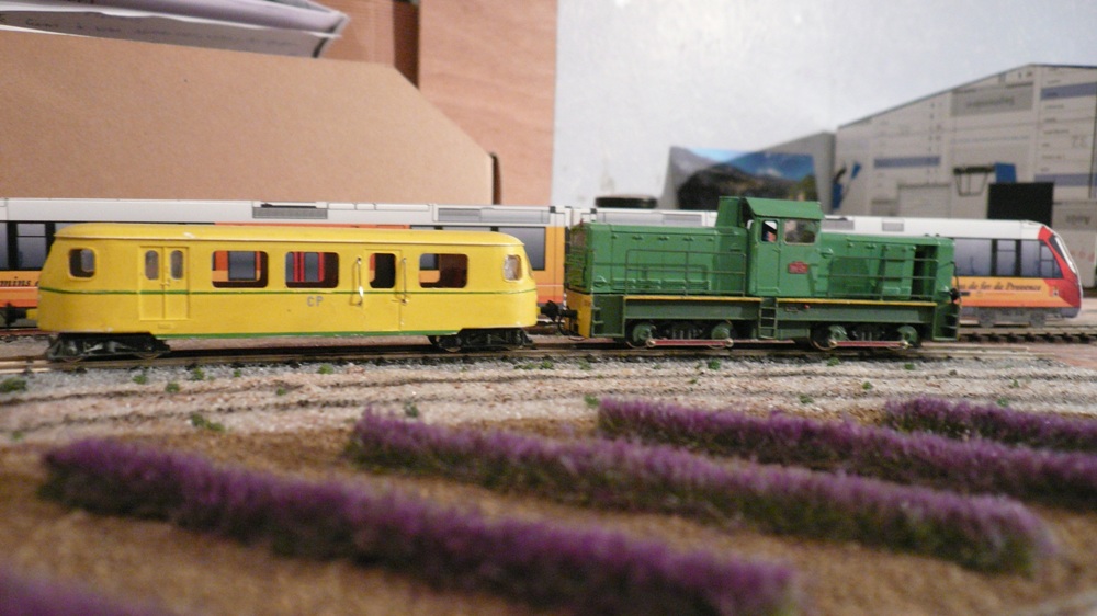

Hier soir j'ai fait des sillons, suite a une très bonne remarque de mon père #B6 #B5
Une question avant que je fasse des H4 H4 , les transferts Apocopa se font a sec ou comme les maquettes d'avion dans l'au chaude ? :F9

Messagepar pelican » 07 11 2012 à 09:29
Waouhhh ... E2 ça commence à bien donner ! ;)

Ton sable d'Oléron ...j’espère que tu l'as récolté dans le haut de la plage, là ou les pluies l'on bien lessivé car le sel à la longue ça migre et tu te retrouves avec une corrosion des équipement électriques et métalliques de proximité.(je parle d'expérience...le Miséramodélisme à ses revers et le sable des cotes Normandes bien que gratuit et très esthétique est....... :censure .entre autre :rod_siflet )
Je vois que ton réseau après une patiente gestation avance à grands pas #B6 , j'imagine déjà le parfum des lavandes...surtout ne lésine pas sur l'éclairage....le soleil de Provence. :boss:
