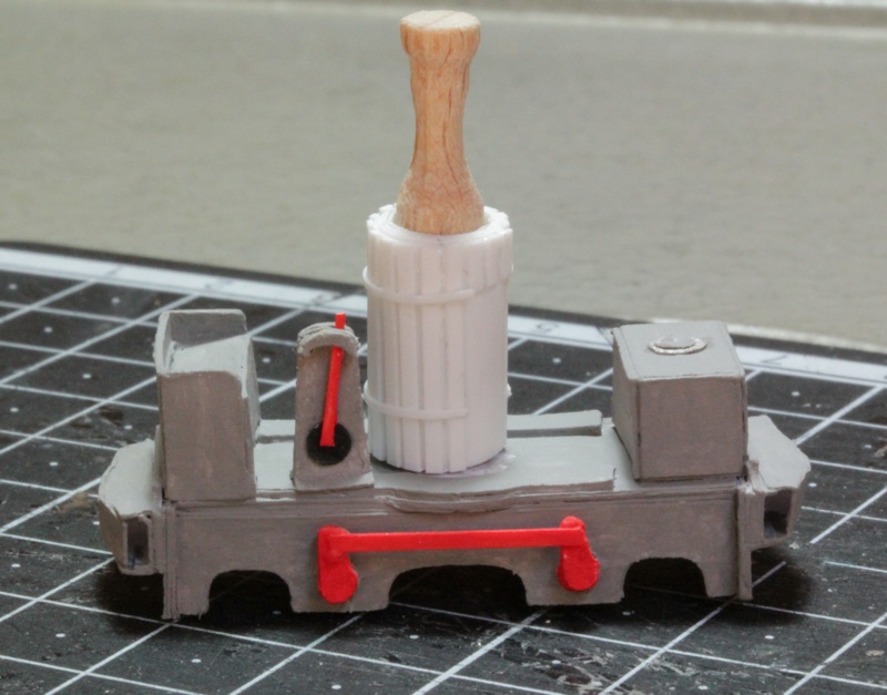

Messagepar chris31 » 08 05 2012 à 20:28
Petite avancée.
L'embiellage et la commande d'inversion de sens de marche sont montés. Pour le reste ce sera le mois prochain lorsque j'aurai de quoi mouler :ipb-279

Messagepar chris31 » 09 05 2012 à 08:59
C'est vrai qu'une De Winton réformée pourrait faire le cœur d'une baraque à frites H6
Cela dit, je me demande si je ne vais pas me lancer dans un autre défi après cette loco : un locotracteur en Omoming sur voie de 9mm et quelques ouagons qui vont avec, le tout dans une kessavin, bien entendu. L'avantage de ce genre de truc c'est que comme rien n'existe on peut laisser aller son imagination sans problème, ce qui est tout à fait dans mon état d'esprit :ipb-279

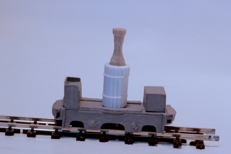

Pourquoi une locomotive à vapeur? La traction hippomobile serait plus indiquée à Port-à-Rosses.
Re: Défi PME : Port Aros
Messagepar Buffalo Bill » 09 05 2012 à 15:01
Si je puis me permettre une toute petite remarque... :oups2: ..je trouve la chaudière un peu maigre par rapport à la taille de l'ensemble. D’ailleurs je vois que tu as prévu une embase débordante sur ton châssis qui ne se justifierai que par un diamètre de chaudière plus importante :rien

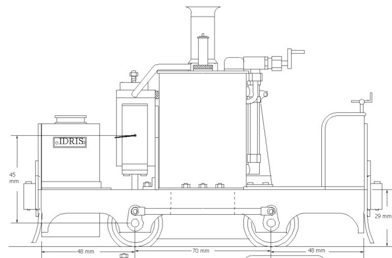

Messagepar chris31 » 09 05 2012 à 19:01
Ta remarque est fort judicieuse Cody ;)
En fait, je me suis inspiré de cela :
C'est à l'échelle 16 mm/pied et d'après mes calculs cela donne, ramené au H0, un diamètre de chaudière de 10 mm, ce qui est exactement le cas. Je pense que l'impression de maigreur vient du fait que j'ai légèrement augmenté la hauteur tant de la chaudière que de la cheminée. Pour l'embase, en fait c'est la bride de fixation du bouilleur sur le châssis qui fait ce débord :F9
Je pense que lorsque j'aurai rajouté tous les affutiaux qui accompagnent la chose cela se verra moins.

Messagepar Russell » 09 05 2012 à 21:14
Je suis un peu comme Buffalo Bill. Je pense que la chaudière est un peu maigre au niveau diamètre. Tu risque d'être gêné par mettre en place les cylindres verticaux avec les pistons....
Avec un chaudière un peu plus forte et une cheminée bien droite tu devrais ne pas être trop loin du prototype original. #B5

Messagepar Kazh du » 09 05 2012 à 21:37
chris31 a écrit:Non !
Vu que le modèle est forcément statique parce que je n'ai pas trouvé de micro-moteur dans mon brol, l'embiellage sera lui aussi fixe
Ouf tu me rassures.
J'attends avec impatience la réalisation du modèle et suis aussi en accord pour dire que la chaudière mériterait d'être d'un plus gros diamètre, à moins que la cheminée ne soit réduite...
Je me demande si ce n'est pas le rapport de taille entre le corps de chaudière et la cheminée qui me perturbe. :F9
Sur le plan la cheminée fait vraiment plus petite. :D3
Messagepar chris31 » 09 05 2012 à 21:44
Je m'en vais réaliser quelques essais, tant de corps plus gros que de cheminées plus droites et moins hautes...
C'est pas bien difficile, je vous montrerai pourquoi en vous proposant les résultats. Cela découle de ma façon de fabriquer le modèle maître ;)
