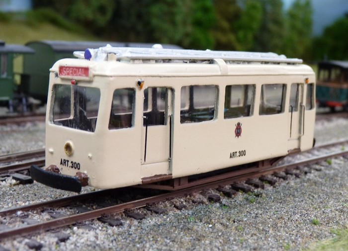

l'ART 300, présent sur Ferrière et Binic va bientôt rejoindre le matériel de traction du module "Pelican Rouge" ... qui va bientôt sortir de sa léthargie ..
merci Locotram pour la photo
L'autorail est à l'atelier Saroulmapoul .. pour pose d'un décodeur

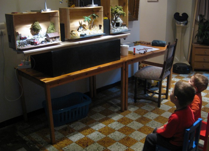

le réseau sert encore : j'installe les deux ptits fils devant le bidule, et je suis tranquille .. on va dire 1/2 heure !!!
:ipb-279
et le week end prochain, le réseau va en expo, à Marche en Famene , au Wex, pendant 3 jours 9, 10 et 11/11) , avec plusieurs modules FDEM, et quelques zautres chozes ...
