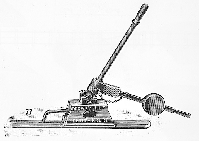

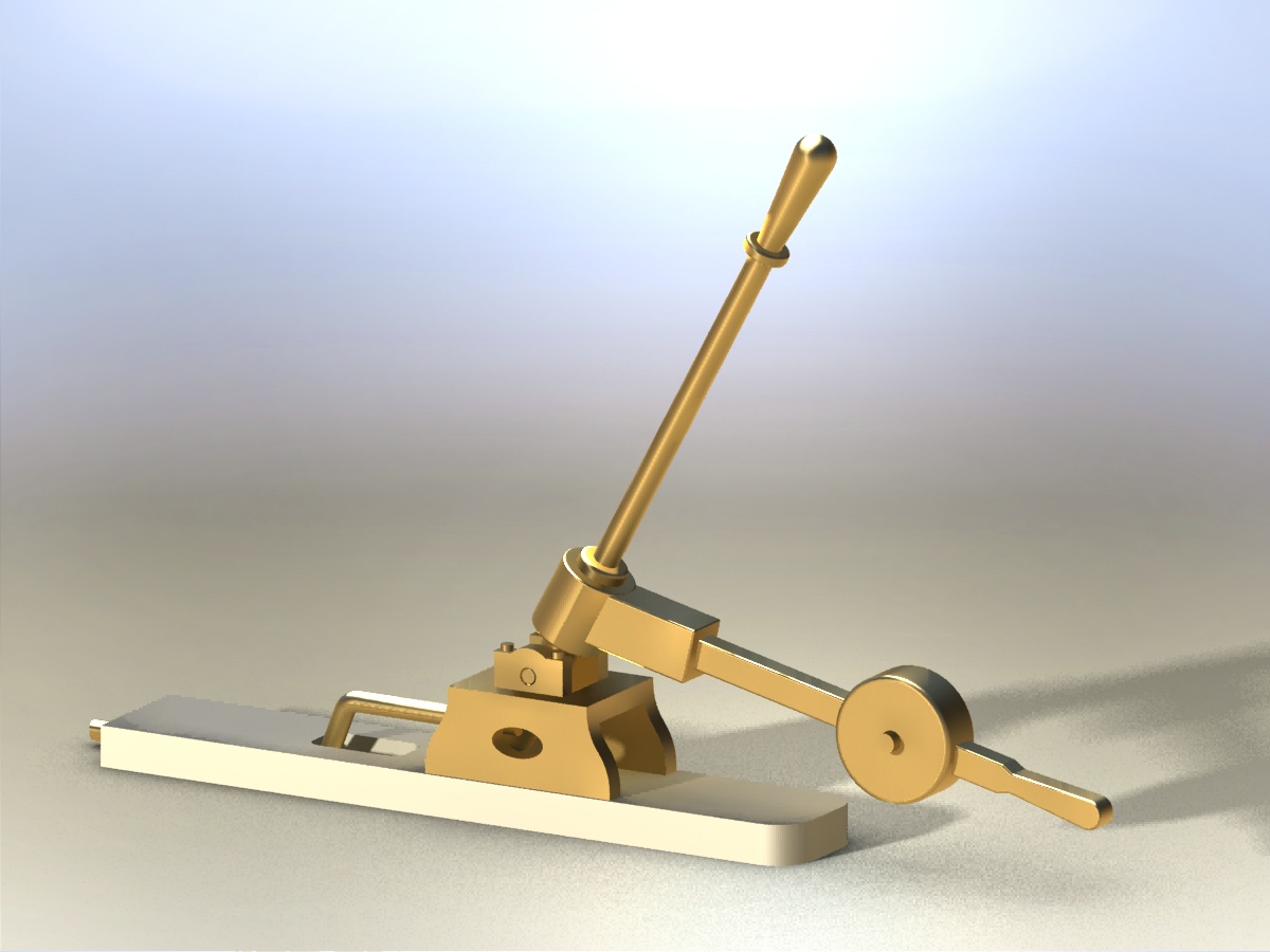

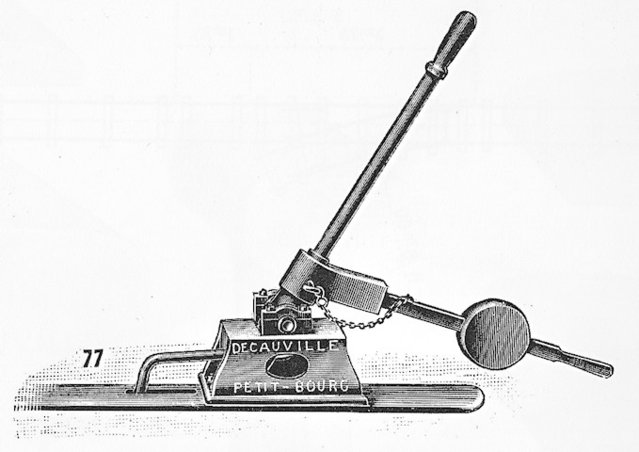

Je n'ai guère le temps en ce moent, mais ça reste ma priorité actuelle. J'ai repris les plan et la conception par rapport à ce qui était prévu :
- Rapprochement de la réalité, grâce à des photos anciennes et à la vue 77 du gros catalogue Decauville (les premiers faisaient trop époque I).
- Usinage numérique sur laiton, pour les modèles maitres (pas de states et plus de précision)
- Production en grappes de laiton de fonderie, accompagné de la traverse support en époxy fraisé.
La première étape est bien terminée, la deuxième est cours (programmation sur cnc) et la troisième est négociée (il attend les grappes maitres).
Il y aura donc une grappe comprenant 2 leviers, contrepoids et support et 2 traverses en époxy (que tu sera libre d'utiliser ou pas).
En attendant, voici une petite vue 3D. #B4
Et le dessin Decauville !! :C6
En espérant que les leviers seront à la hauteur de la qualité du réseau ?!! #B9

La vue 3D est superbe, on attend la concrétisation :B3
