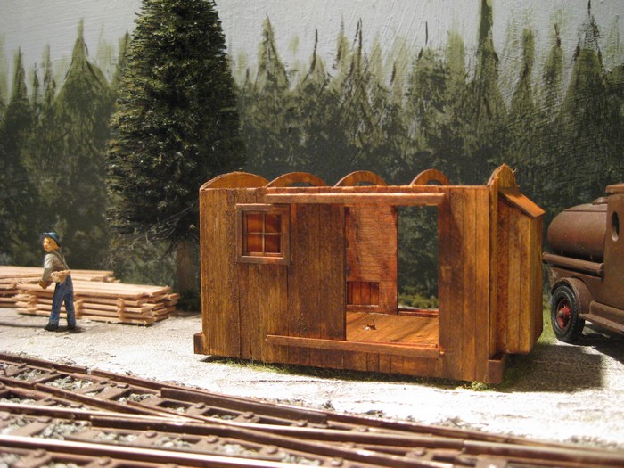

tout d'abord, j'ai terminé le ptit ouagon transformé en cabanon :
ensuite, j'ai fait un jus de peinture à l'huile "Sienne naturelle" 50% peinture, 50 % térébenthine
et un jus de "noir de mars" 25 % peinture, 75 % térébenthine
d'abord un passage à la Sienne, laisser sécher, puis un passage de noir .. et puis encore Sienne, et puis encore du noir !!
on arrive à ceci :
c'est déjà pas mal !! :rod_siflet

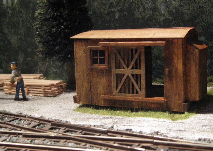

Re: pelican creek en On30
Messagepar YVES » 12 12 2009 à 19:08
André, tu viens de me suggérer une nouvelle voie pour la réalisation des voitures Manage qui sortent de l'atelier du CFBS.
Penses-tu que ton jus "sienne naturelle" pourrait imiter la livrée vernis, avec une patine moins appuyée, mais en le vernissant pour donner l'aspect "brillant-transparent" si difficile à rendre ?
Et puis "Quid" du séchage de ton mélange ???
Merci.
Messagepar pelican » 12 12 2009 à 19:22
ça sèche assez rapidement : une heure ou deux, et c'est déjà sec ! moi, j'ai pas attendu le séchage total, pour "mélanger" les teintes, et je vais sans doute faire un dry brusch blanc ou gris !!
un vernis la dessus ?? Why not ?? mais bon, est ce compatible ?? :D3
Messagepar Storm » 12 12 2009 à 20:05
YVES a écrit:André, tu viens de me suggérer une nouvelle voie pour la réalisation des voitures Manage qui sortent de l'atelier du CFBS.
Merci.
Euh, Yves, c'est ni plus ni moins que ce que j'ai fait sur celle de Joël: base jaune et lavis de "Terre d'Ombre". J'ai juste travaillé à l'acrylique à l'eau. :maitre: J'ai un doute par contre sur la térébantine avec la résine: le bois absorbe le produit mais là, j'ai peur que ça ne sèche pas :C6
Messagepar pelican » 13 12 2009 à 09:29
merci Albert !! :oups2:
effectivement le temps de sechage sur de la résine doit être nettement plus long !! je vais tester le mélange sur les pièces en résine du turntable, et on verra le résultat ! #B6
Messagepar Jipe » 13 12 2009 à 12:11
Il n'a peur de rien... toujours à la pointe de la recherche ! Mais je pense également que ça ne sèche que parce que la thérébentine est bue par le bois. Ca risque de rester gras sur de la résine.
Jipe, qui attend les résultats des essais...
Messagepar Cail » 13 12 2009 à 22:30
J'avais utilisé de la peinture à l'huile terre ombre brûlée pour figurer la graisse sur le bras de ce wagon
Deux ans après l'aspect est resté et la peinture a finalement sèché, mais faut pas être pressé c'est sûr :H1
Messagepar arthur » 14 12 2009 à 09:02
Je dilue parfois la peinture à l'huile avec du White Spirit!!!!!!çà sèche plus vite et le résultat est le même
Messagepar pelican » 14 12 2009 à 09:32
j'ai repeint uen cabane en plastique Piko, en G, avec de la peinture à l'huile : plus d'une semaine pour que ça sèche ! mais bon, vu la qualité de plastique utilisé, c'était la seule peinture qui "tenait" dessus ! j'ai aussi un wagon LGB repeint de la même façon : il est dehors depuis 3 ans, avec 2 hivers sur le dos : pas un seul accroc dans la peinture ! ;)
le ouagon est fini : il est super comme cabanon, mais serait nettement moins bien sur les rails !
j'hésite pour la toiture : soit je laisse en bois en renforçant le noir, soit je place du roofing, ou de la tôle vache ! bé oui, de la tôle "ont du lait"
