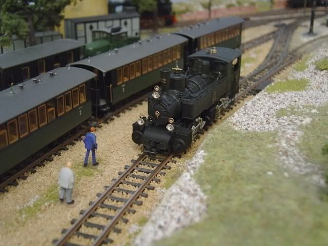

Je l'ai trouvée en "seconde main" chez un vendeur allemand plutôt amateur... de LGB ! Sincèrement je ne croyais plus possible d'acquérir, même d'occasion, cette machine sortie il y a déjà une huitaine d'années. Comme quoi... :A7
Le fonctionnement est irréprochable, bien dans la tradition Bemo. Comme je l'ai signalé sur un autre fil, le châssis astucieusement articulé avale toutes les irrégularités de ma voie assez... cahotique, c'est un plaisir supplémentaire ! :D

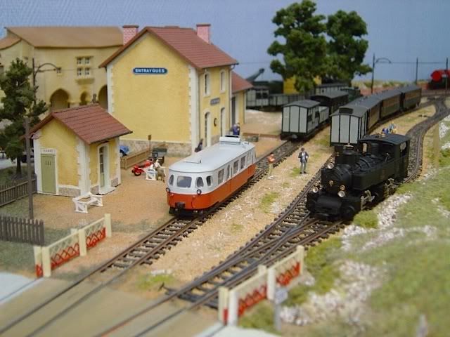

Voici la suite des photos, avec le retour du train à Entraygues:

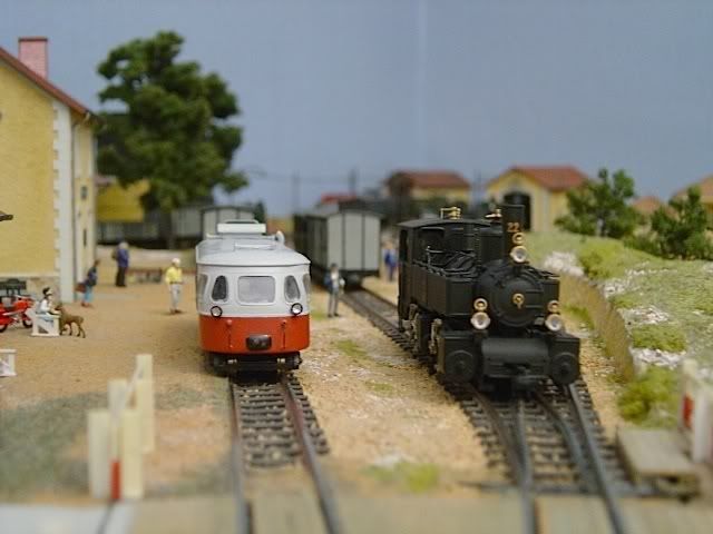

Dételage et manoeuvres en gare...
Effectivement, la silhouette élancée et la livrée noire de cette Mallet m'en rappelle irrésistiblement d'autres... #A4

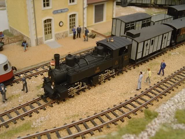

Et pour finir, rebroussement vers le dépôt...

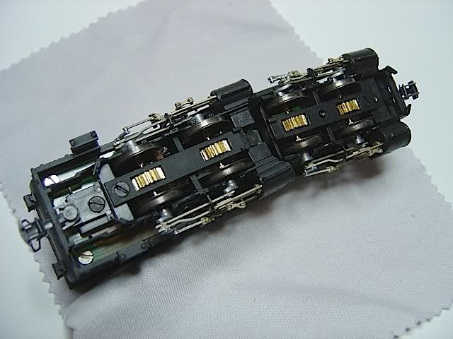

Sitôt dit, sitôt fait ! #B6
Comme indiqué sur l'autre fil, le train avant est articulé par un "timon" fixé par la goupille que l'on voit entre les deux cylindres HP. La seconde articulation de ce timon est située juste après, à "l'arrière" du train avant...
Le moteur entraîne directement les deux essieux arrières par un renvoi (vis hélicoïdale + engrenages). Le même système de renvoi existe sur le train avant, relié à l'arbre moteur par un cardan... Ce dispositif s'aperçoit en regardant par dessous les caisses à eau, mais je ne pourrai pas vous le montrer car tout "strip-tease" :oops: :oops: :oops: de la belle est exclu: outre qu'un démontage ne me tente pas trop, je n'ai pas de livret d'entretien de la machine...

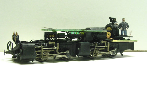

Pour Cyril, voici une photo trouvée sur le sensationnel #A8 site de Thomas Kestenholz: http://www.kesti.ch/index.htm
Il s'agit de la mécanique de cette 020-020. On voit bien comment le train avant est entraîné par cardan depuis le moteur disposé sur le train arrière... ie n'aurais pas pensé que le volant d'inertie était logé dans le foyer :idea:...
photo: Thomas Kestenholz

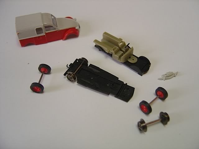

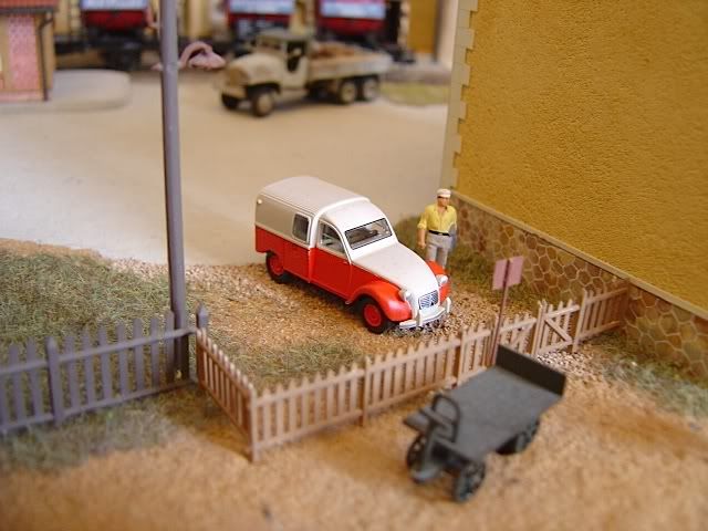

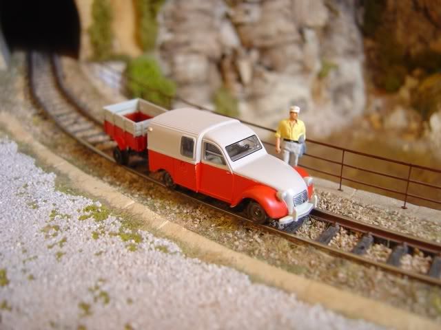

C'est ainsi qu'au début du mois de mars, on fit l'acquisition de cette petite 2 CV Brekina, dont la teinte "gris perle" inspira immédiatement une "mise en conformité" avec la livrée des autorails CFD du réseau:
Puis on eu la surprise de constater que cette 2 CV pouvait recevoir, sans la moindre modification, les essieux de "Rollbock" Bemo en H0m que l'on avait prévus à cet effet: ce sera donc une véritable draisine "rail-route", convertible en deux clics et quelques secondes ! ...

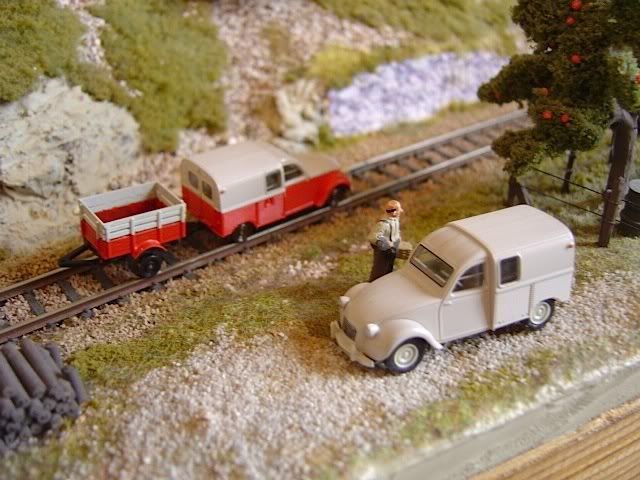

Comme la capacité de l'engin risquait d'être un peu limite, on s'occupa ensuite de lui confectionner une remorque idoine (histoire d'épargner aussi la remorque Willys...): une vieille charrette à bras MKD, qui traînait justement dans la boîte à rebut, fut adaptée à l'aide de quelques bouts de plasticard...
... et depuis quelques jours, on peut donc apercevoir en divers points du réseau ce pittoresque attelage:
"Tuuuuuuuuuuuuut !!!"... La "Dedeuche des Cévennes" (surnommée ainsi en raison de son élégante livrée et de sa configuration bicaisse :H1) , lancée à pleine vitesse, croise une de ses congénères...
